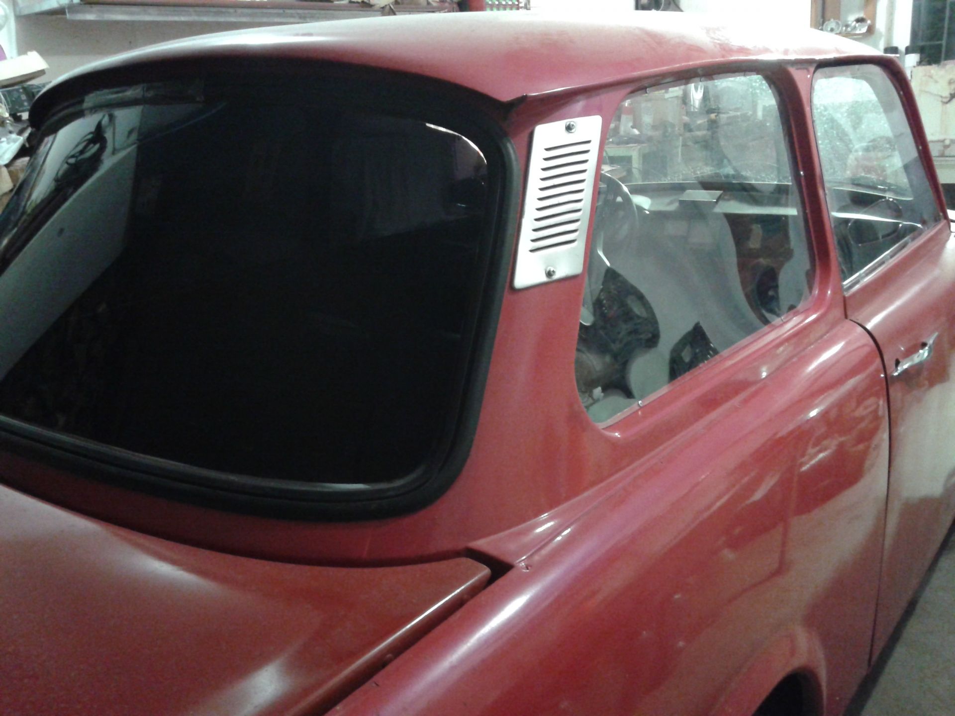

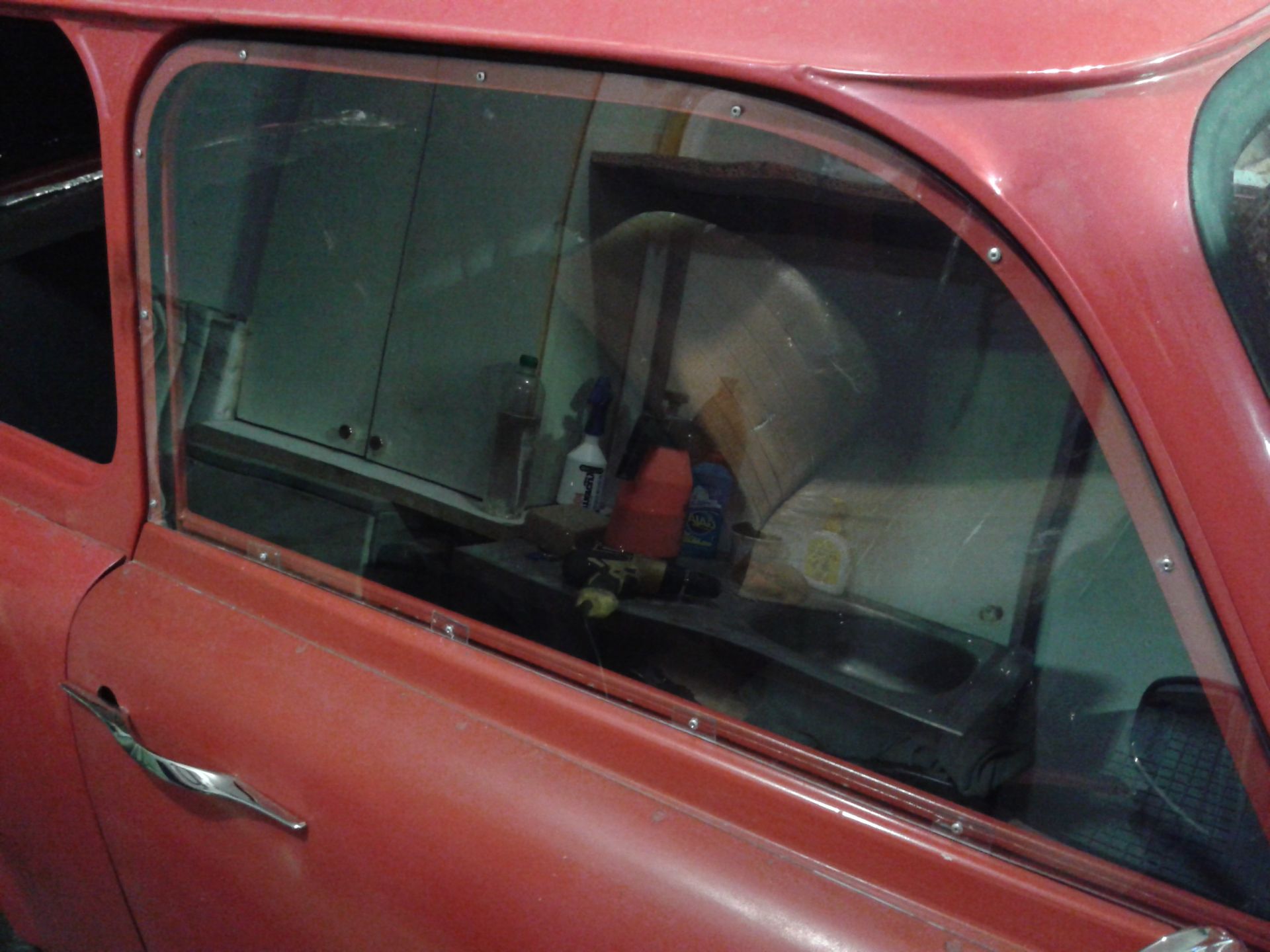

Пока ЗАЗопечка в разработке, решил завершить переделку боковых стёкол на монолитный поликарбонат 2мм. Немного тонковат, но зато весит меньше. Плюс выкинул стеклоподъёмники.
Выиграл 11кг. Ещё взвесил AGM 100Ач - 29кг.
Итого похудал на 37кг, так как DC-DC весит 2,8кг. Но в целом взвешусь когда соберу салон до кучи, надеюсь до весны успею)))

Коментарій до файлу: Заклёпки потом закрою винилом по периметру

а как без стеклоподъемников?
 Заголовок повідомлення: Re: Trabant 601 EV "Slow&Happy" (Jekabes, Днепр)
#70627Повідомлення 30 лист 2018, 22:36
Звідки: Дніпро, Україна
Лев писав(ла):
Есть варианты:
- Сдвижные форточки
- Люк
- Кондиционер
- Кабриолет:-)

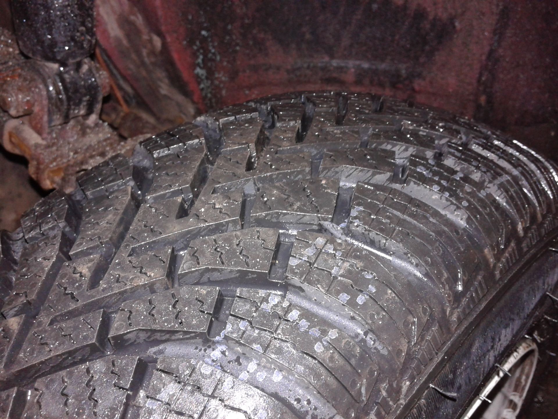

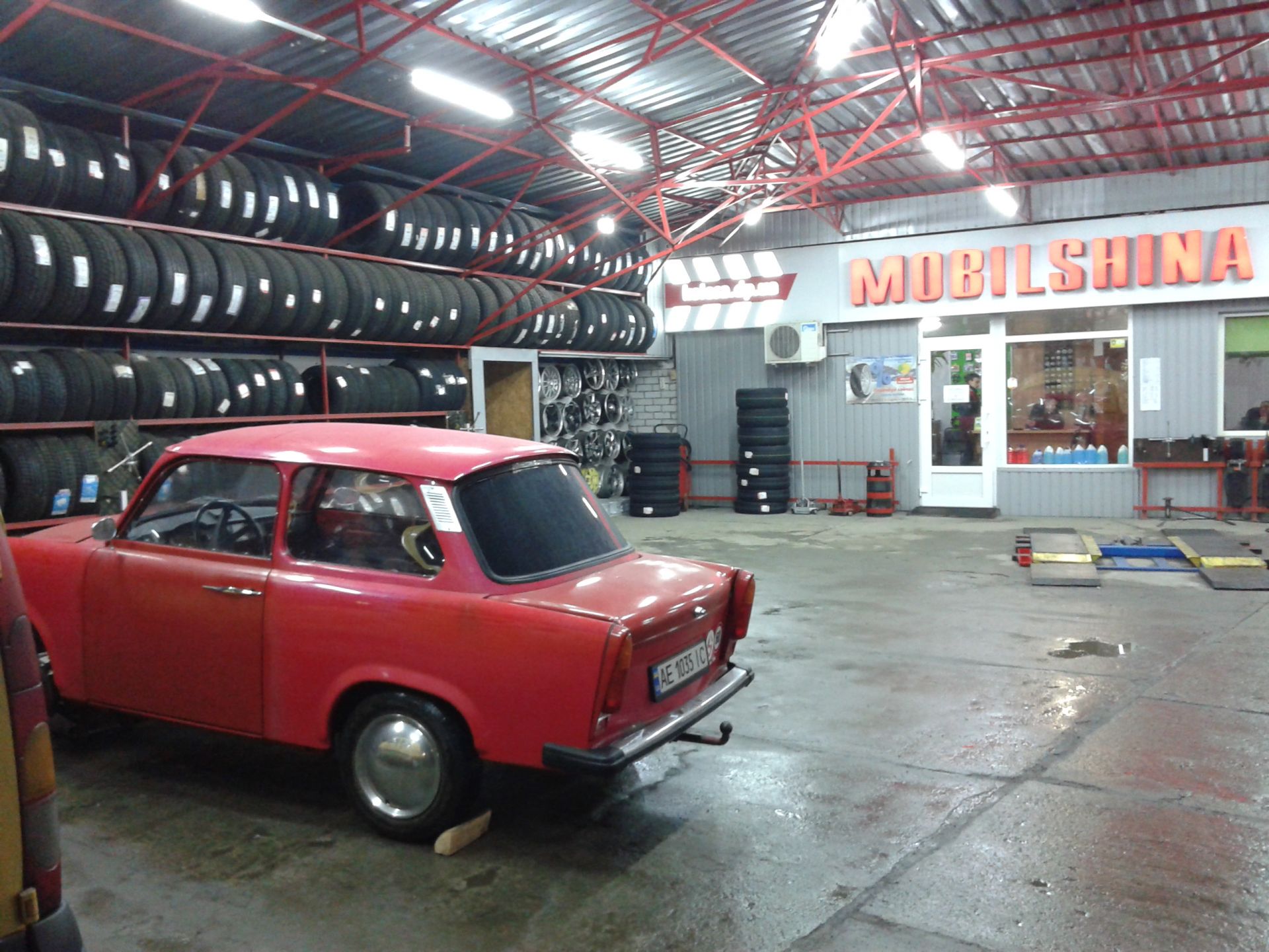

На днях заскочил на шиномонтаж, купил 2 зимы на передок, чтобы хоть как-то зимой передвигаться.
После недолгих поездок понял, что стало лучше (теперь на ровном не буксую), но нужно либо загружать морду по максимуму, либо делать 2 двигателя спереди без КПП с раздельными редукторами на каждое колесо, либо полный привод организовывать, либо (что самое правильное) не выезжать без крайней надобности в гололёд.
Буксуют колёса...... весь прикол в том, что зимняя резина нужна для того, чтобы выехать из гаража и доехать до разчищенной основной дороги. Междворовые дороги это сплошной каток всю зиму.
20181205_165351.jpg [ 356.89 КБ | Переглядів: 12185 ]
Коментарій до файлу: Sailun Ice Blazer Alpine в размере 155/70 R13
20181205_170609.jpg [ 425.22 КБ | Переглядів: 12185 ]
Заехал на ближайший шинный магазин, выбора особо не было в моём размере. Думал обойдусь бюджетной Rosava wq-101, но её не оказалось в наличии или ждать несколько дней. Взвесив все за и против, решил взять 2 покрышки на передок. Сзади всесезонка, тоже китай. По приезду домой, решил загуглить про данную резину. Оказалось, что в феврале этого уходящего 2018 года, китайская компания Sailun представила данную модель в Австрии. Ну и там куча бла-бла-бла… в общем посмотрим, думаю для моих скоростей её за глаза хватит.
Мне есть с чем сравнить, так как отъездил на ниве 5 лет зимой на nokian hakkapelita 5 шип, и сейчас на ford transit стоит шиповка bridgestone rd-713.
Блин… когда же я дворники и печку сделаю?)))) А то шкребком надоело махать)
