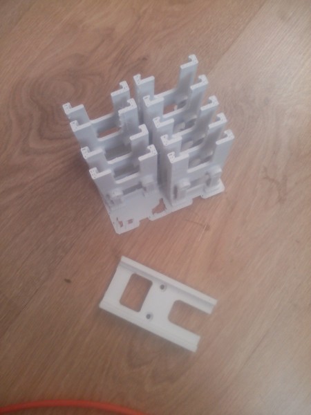

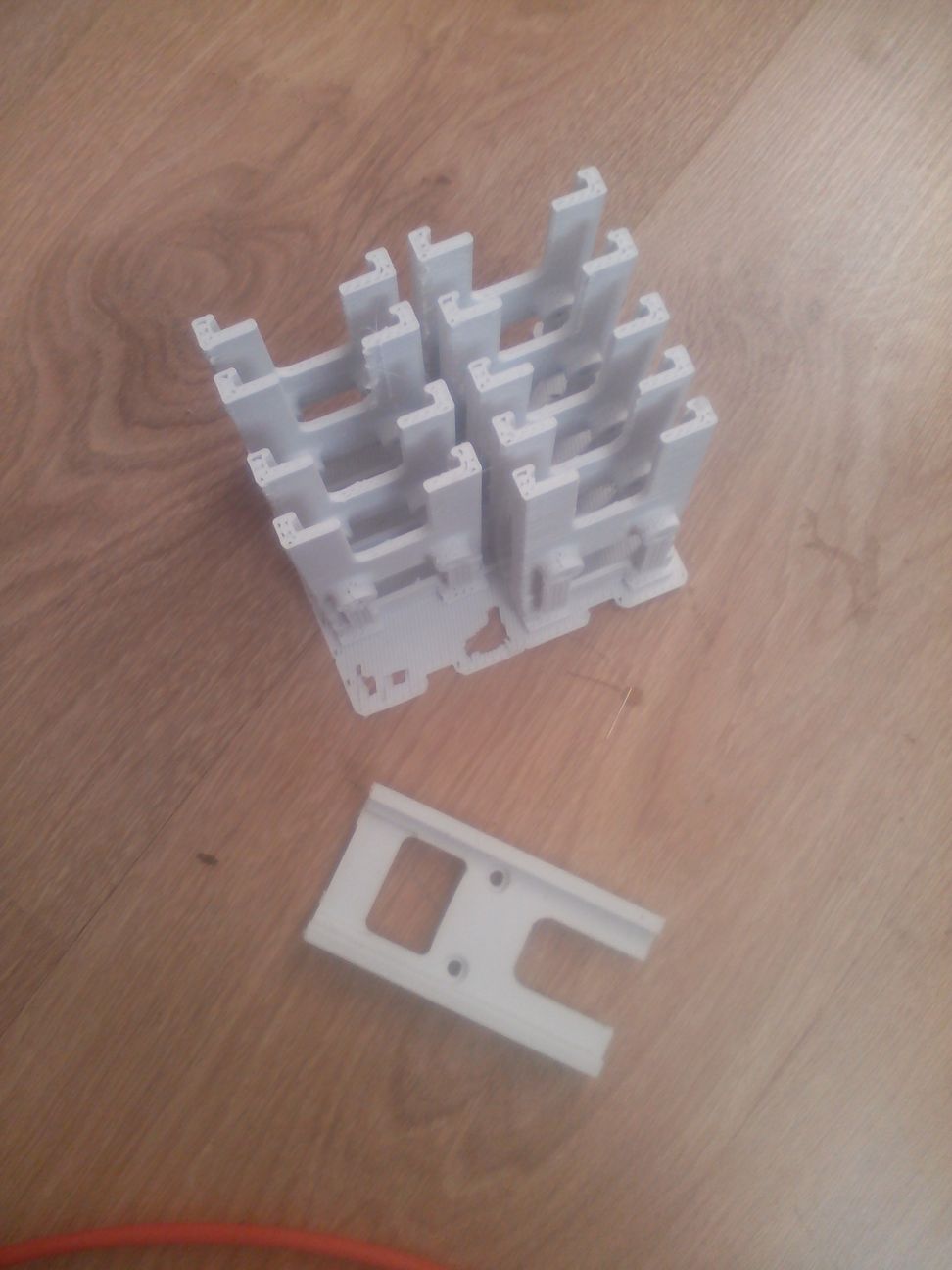

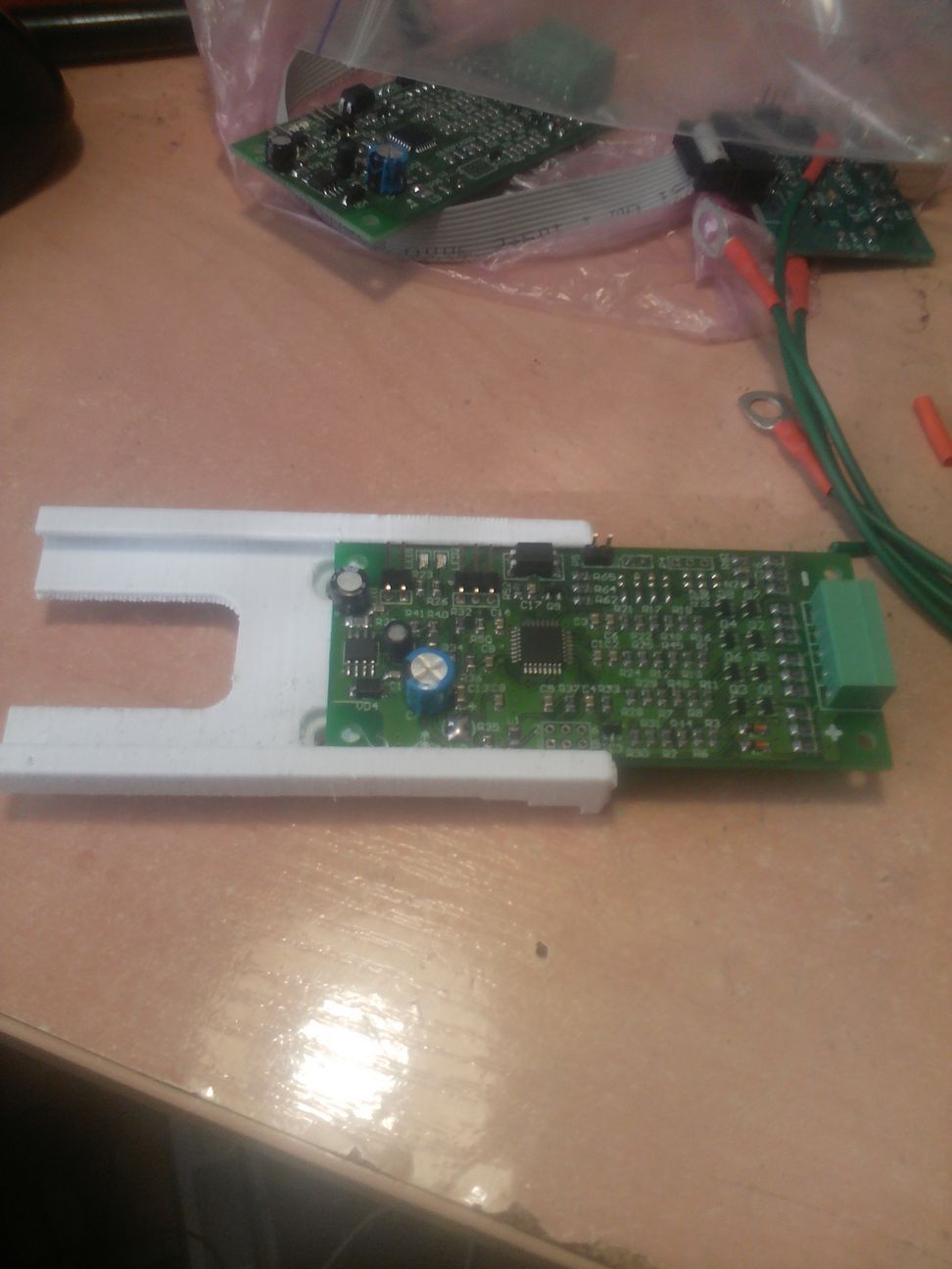

приехали БМС все как всегда на высоте!,так же забрал с печати крепления плат,печатали толстым(0.8) соплом,чтобы побыстрее,по этому внешний вид не ахти
ну на самом деле его все равно не видно)

Коментарій до файлу: нужно перепаять нижний разъем на верх,а то он не дает плате,задвинуться в крепление

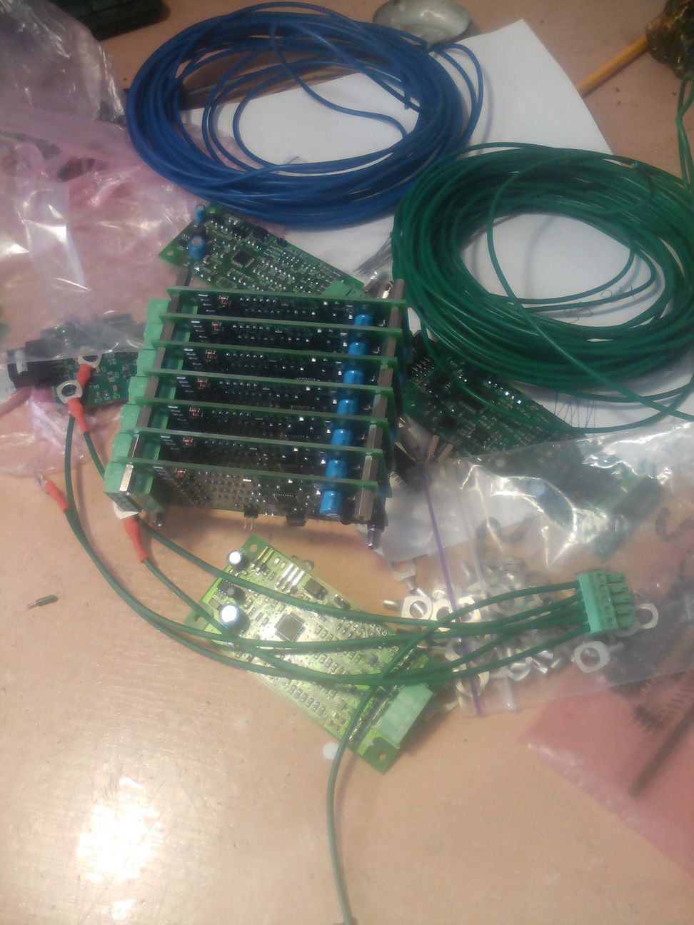

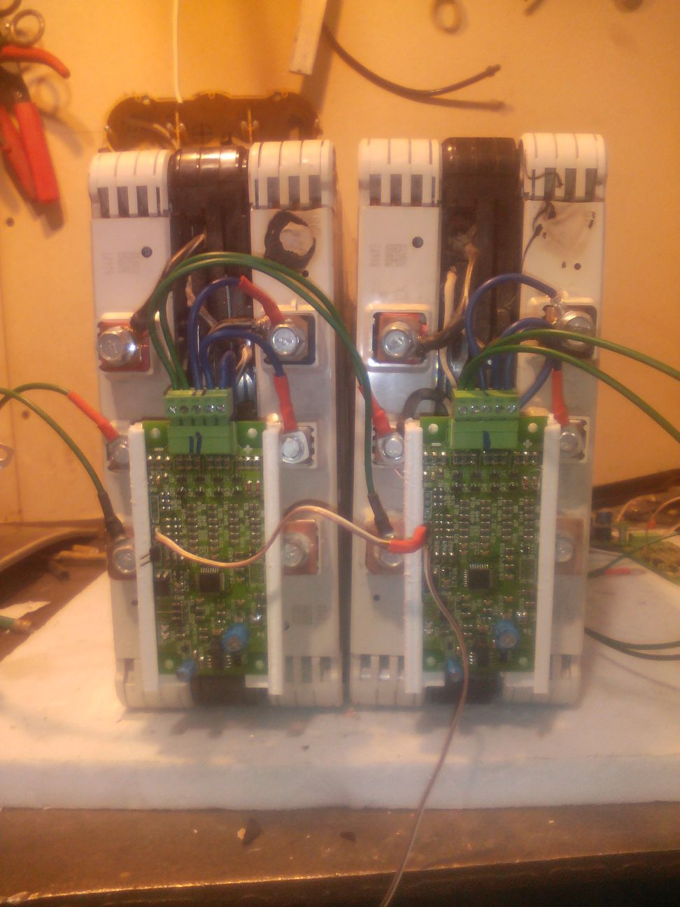

#51468Повідомлення 05 лют 2018, 21:37
вот так на столе.
IMG_20180205_161103.jpg [ 1.3 МБ | Переглядів: 7450 ]
вот так на аккумах.
IMG_20180205_205944_1.jpg [ 1.42 МБ | Переглядів: 7450 ]
как-то все равно провода опасно получаются((((((

я бы помимо кольцевых втулок, еще бы и прямыми снабдил. дело привычки, наверное, ибо с этими клемниками - не критично.
ну и платку обильно пластикотом запшикал. даже если она уже залита лаком. вредный я)
а так, не вижу ничего особо опасного, если честно.

да у меня прямых под рукой не оказалось,а ехать в Запорожье неохота...я просто залудил...разъемы да,хорошие,и закручиваются хорошо,чувствуется упор,и вставляются тоже с характерным клацем))))

почему отдельным блоком не сделать как в лифовской батарее? провода на каждую ячейку

боюсь длинных незащищенных проводов(((((

так они тоненькие, ну можно предохранитель поставить на каждый провод для успокоения {O_0}

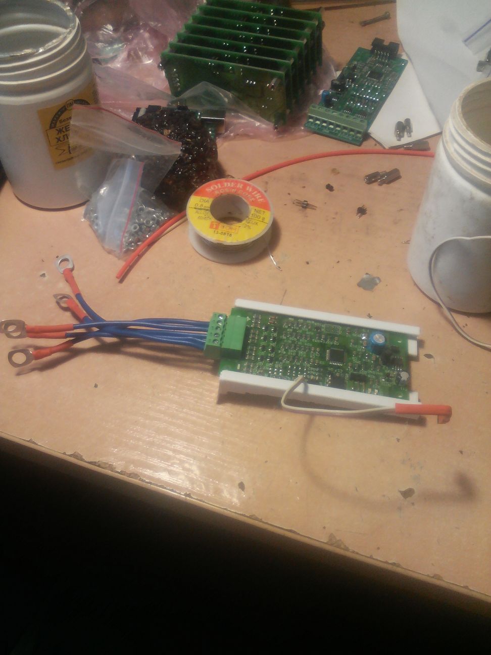

там пластинки медные.ну как и всегда.... просто я их еще не ставил...да и платы вставил чтобы зафотать для Инженера))))))
просто у меня по полторы консервы стоит)
