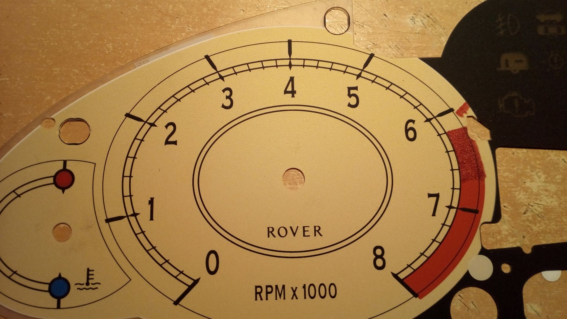

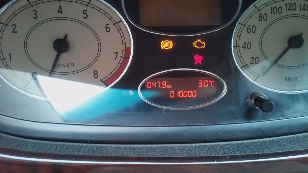

поскольку с повервотчером не получается,сейчас пытаюсь двигаться в сторону адаптации приборки под электро...
нужно чтобы тахометр показывал мощность, температура-температуру,уровень топлива-приблизный уровень заряда,ну чтобы понимать что там творится в батарее.
хочу с помощью такой штуки
https://www.olx.ua/obyavlenie/can-hacke ... DgWKQ.html
разобраться что нужно приборке от кан шины,и с эмулировать эти сигналы контроллером двигателя...все эти параметры в контроллере есть,так что думаю должно получиться))) правда не знаю когда))))))
еще присутствует довольно сложный момент,нужно немного изменить шкалу тахометра,
сейчас вот так...
IMG_20200119_121710.jpg [ 287.04 КБ | Переглядів: 17844 ]
а нужно что-то типа этого...
IMG_20200119_121710 - копия.jpg [ 158.97 КБ | Переглядів: 17844 ]
правда че-то в процессе "рисования"рисунок уменьшился))))))но понять что и как можно)))))
то что нарисовано сейчас на шкале.удалить не реально,посему думаю нужно попытаться добавить недостающие символы)

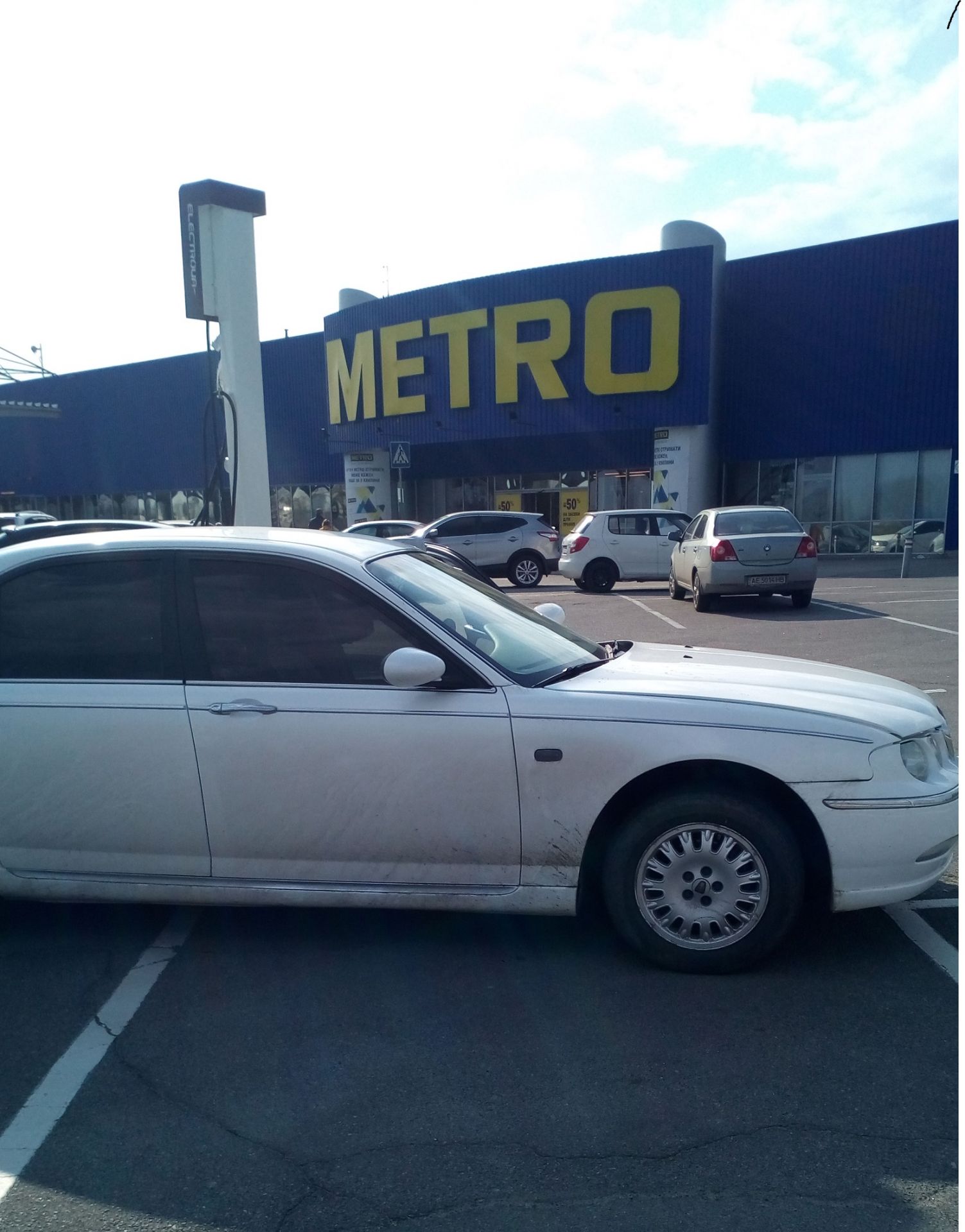

нактал первую десятку) авто каждый день в работе....
IMG_20200218_130453.jpg [ 243.2 КБ | Переглядів: 17578 ]
машина с честью выдержала все дожди,снега,морозы,хоть снега и морозов было не много.но они были)
приборка так и ездит не доделанная.а в целом,все что планировал установлено,и работает...

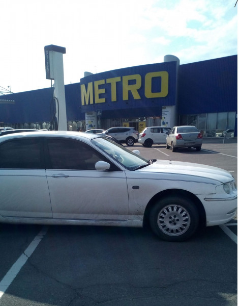

#101095Повідомлення 13 бер 2020, 19:19
сегодня ездил в Днепр)))))это была моя самая дальняя поездка на электромобиле)))))))
