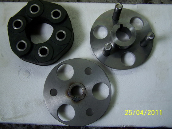

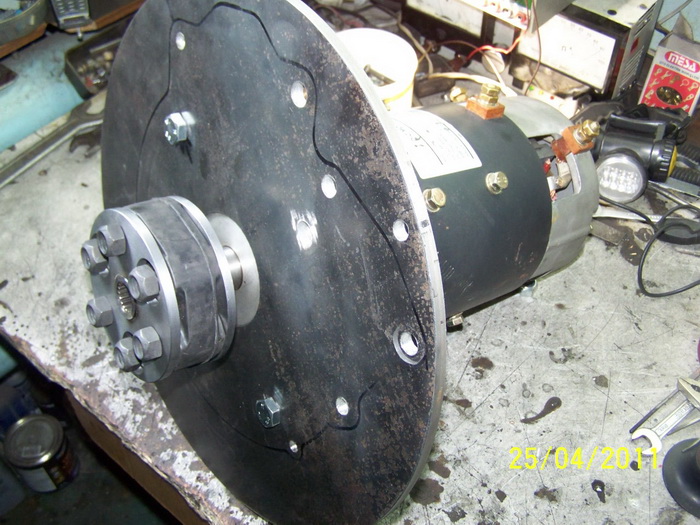

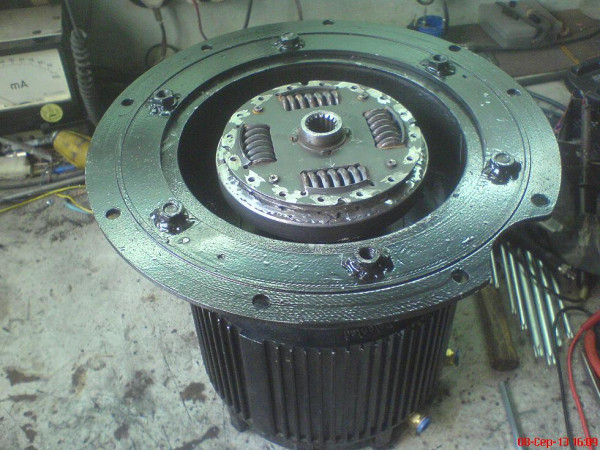

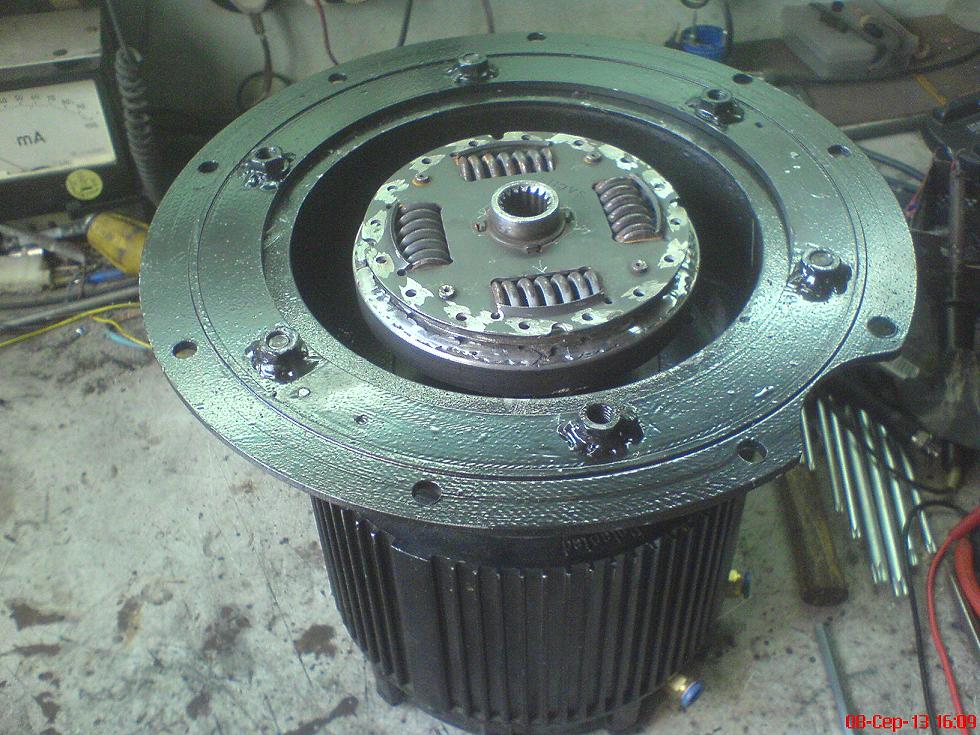

Вот мои муфты.
На Смарте делал из диска сцепления и убирал 2 противоположные пружины что бы была мягкость демпфирования.
На Матизе резиновая муфта кардана от Мерса-меньш шумная+небольшие несоосности резина "прощает".

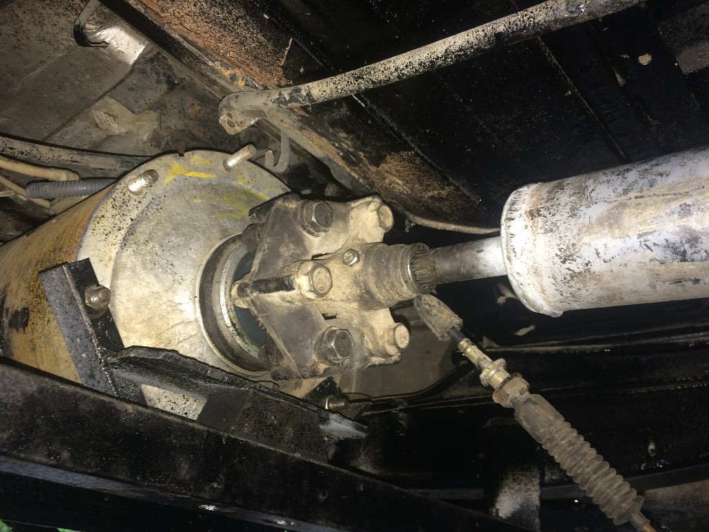

На Фаве прокатали уже тоже более 40т на ВАЗовской б/ушной (потресканой) муфте(когда поставили новую,то было видно биение)...
IMG_0582.jpg [ 233.99 КБ | Переглядів: 11161 ]

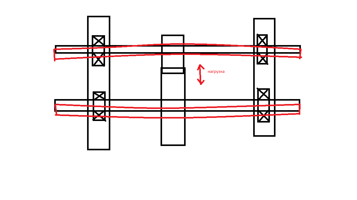

да в переднеприводніх по концам вала,и потому прогиб еще больше,а маленький шлицевой перчик еще жестче гребет втулку...смотри картинку...
Новый точечный рисунок.png [ 15.75 КБ | Переглядів: 11063 ]
в заднеприводніх как правило стоит первичній вал,которій одной точкой поддерживается в коленвале а второй в корпусе коробки...
а жесткость системі коробка- мотор ни кто не отменял...если мотор прикручен на шпильках.то єто рабтать не будет...нужні толстій металл и ребра жесткости,ну или отливка...
в лифе так,да не так...вал входит по сути дела в шестерню,которая висит на своих подшипниках,они и принимают нагрузку от зацепления,абсолютно ни как не передавая ее на вал мотора...
