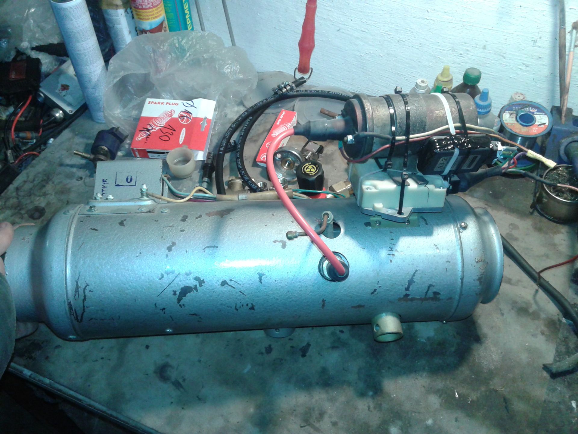

Сегодня забрал у токаря деталюхи для ЗАЗопечки. Фото видео будет по факту работающей печки. Незаконченную картину не буду выкладывать))
Осталось выкрутить из баллона родной клапан, и купить соединитель кранов. Нужно попасть на курчатовский рынок... как-то...

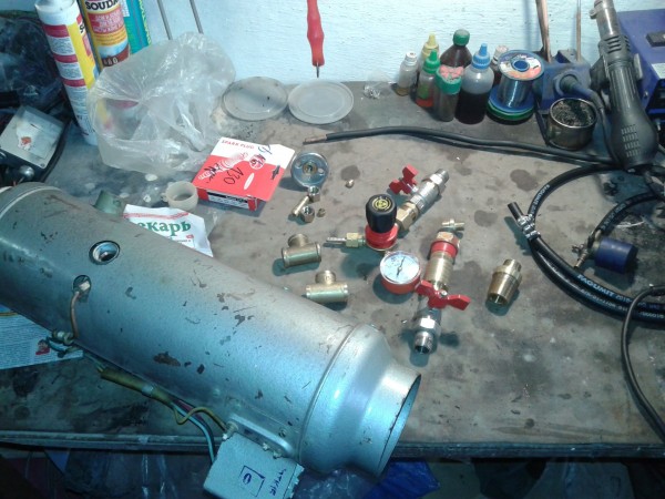

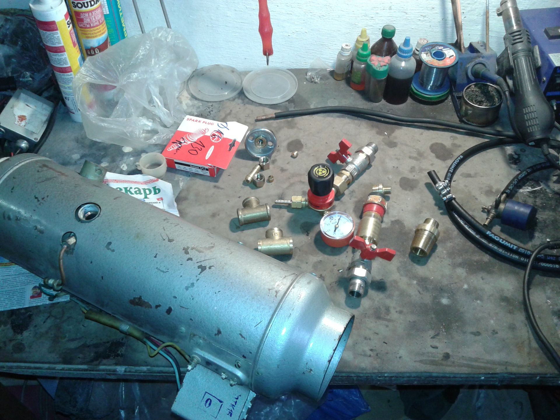

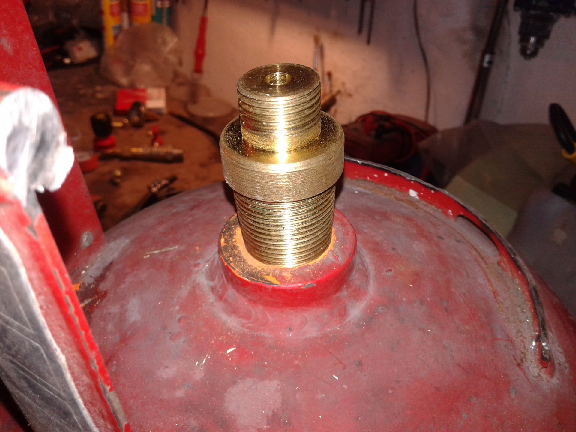

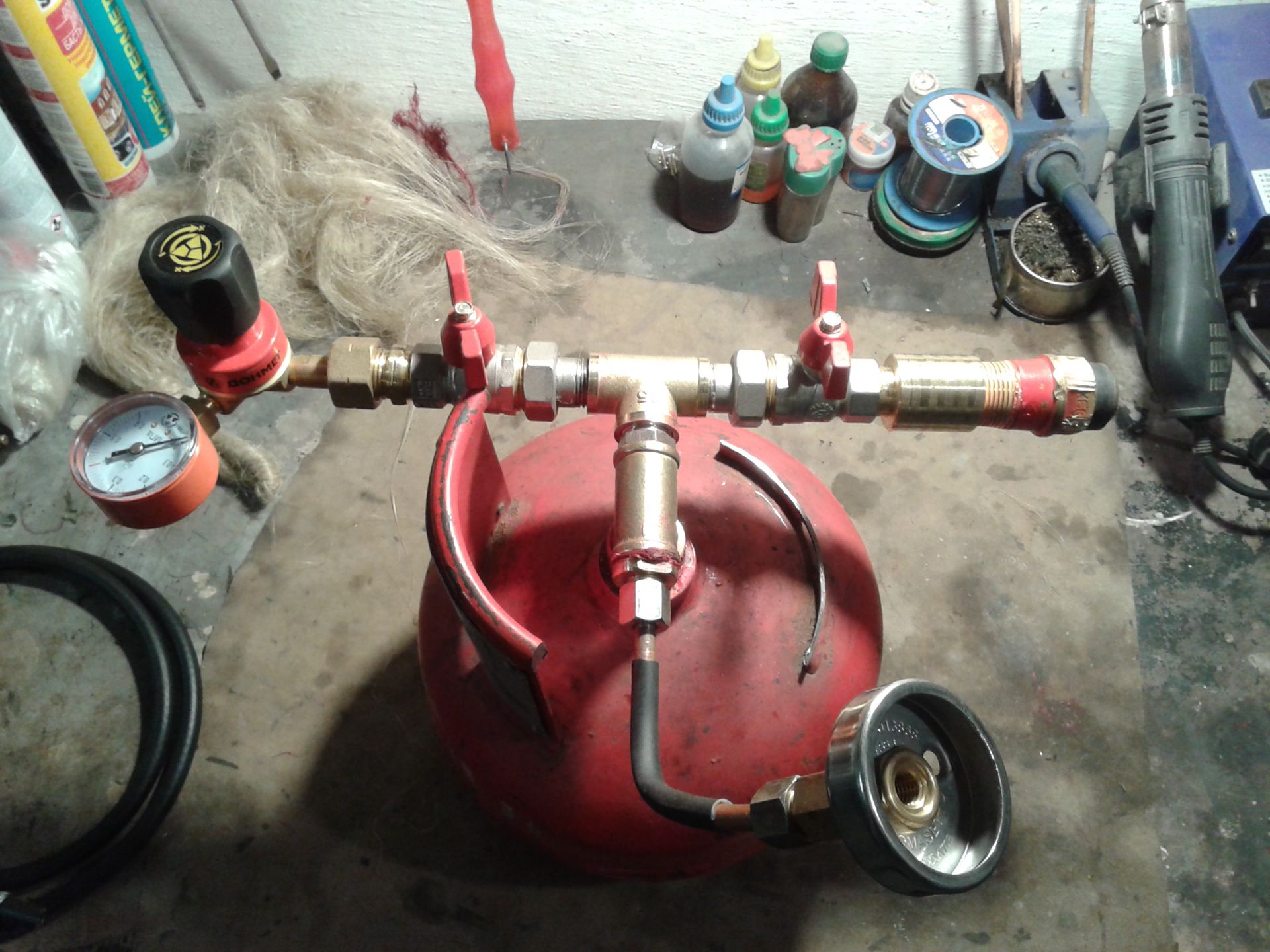

Сегодня клиент не смог заехать ко мне на летней резине))), по-этому у меня появилось время заняться печкой.

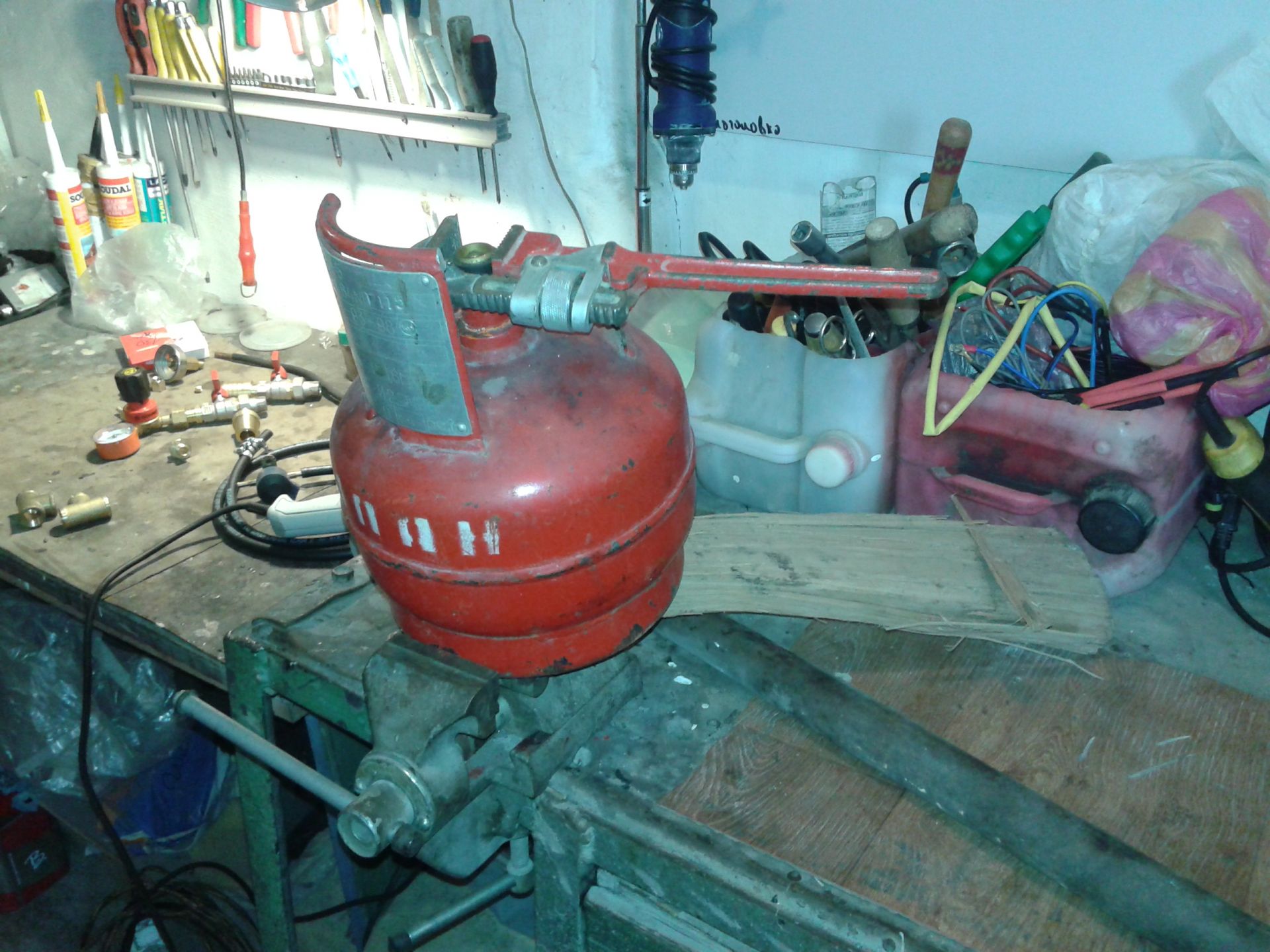

Сегодня удалось выкрутить родной клапан из баллона при помощи газового ключа (головки на 30 нет).
И смонтировал на печке систему зажигания. Блок АЗ-2 загерметизировал герметиком и силиконом. Напомню концепцию данной печки у меня в автомобиле - ВКЛ/ВЫКЛ одной кнопкой с автоматической продувкой после ВЫКЛ.
20190114_141732.jpg [ 325.59 КБ | Переглядів: 13284 ]
Коментарій до файлу: Новый переходник
20190114_142911.jpg [ 300.59 КБ | Переглядів: 13284 ]
20190114_145657.jpg [ 353.84 КБ | Переглядів: 13284 ]

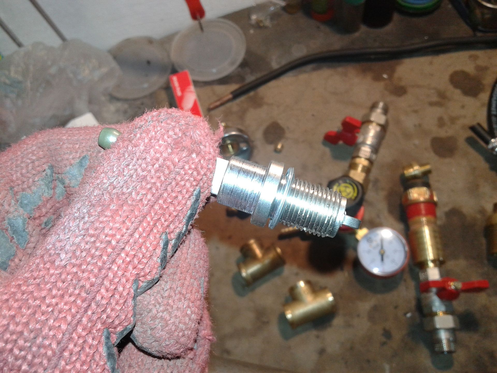

Коментарій до файлу: Обточенная свеча с длинной юбкой под 16й ключ
20190114_145753.jpg [ 354.86 КБ | Переглядів: 13284 ]
Коментарій до файлу: Дальше займусь соединением фитингов и подключением проводки.
20190114_155558.jpg [ 347.5 КБ | Переглядів: 13284 ]
Коментарій до файлу: Поднакидал...
20190116_181322.jpg [ 312.09 КБ | Переглядів: 13245 ]

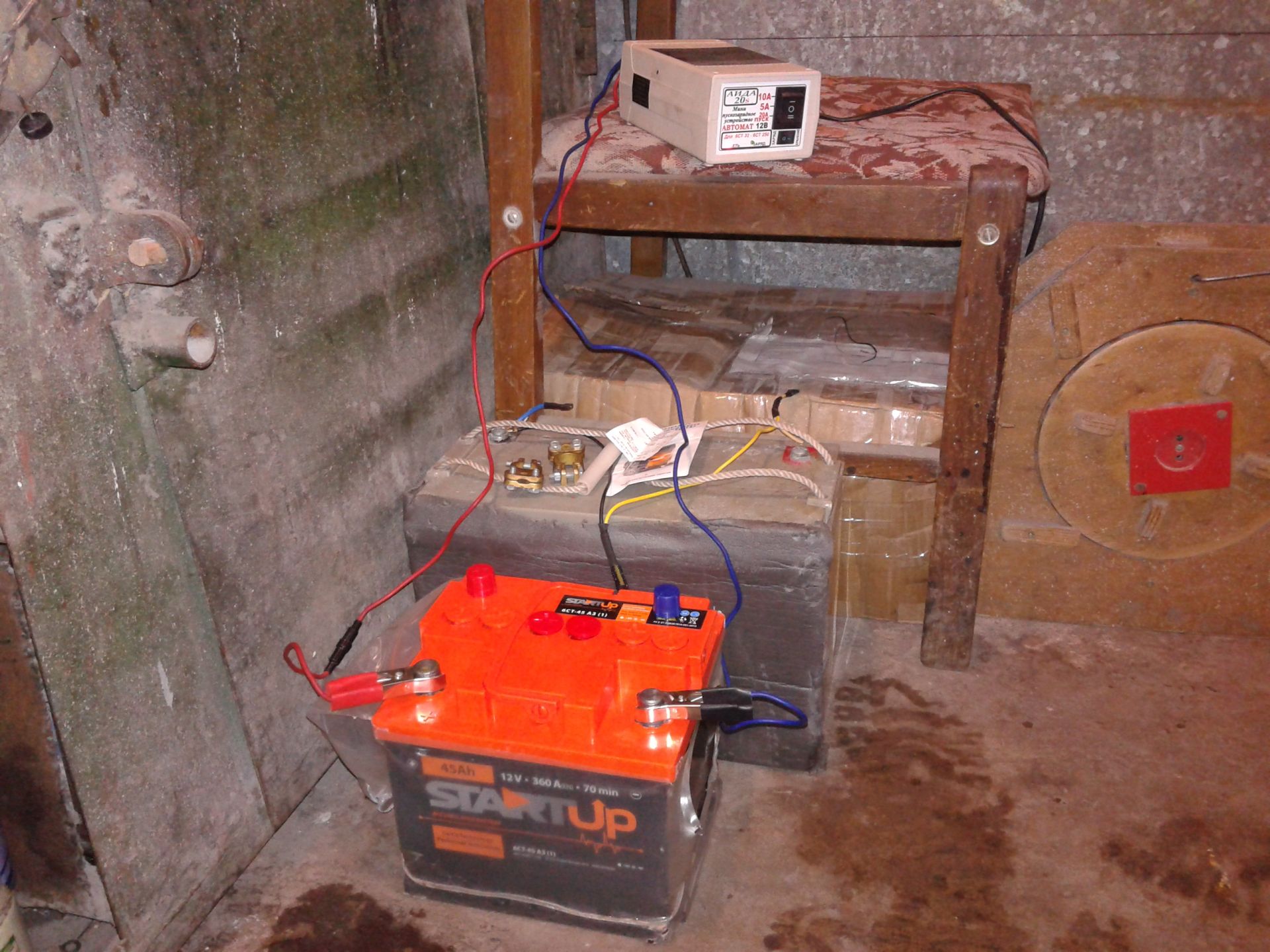

Сегодня купил "дружка" для DC-DC на 45Ач. Настрою DC-DC на 13.6В, такое напряжение у меня в инструкции к заряднику АИДА-20S соответствует режиму хранения(блока питания), т.е. в таком режиме аккумулятор должен жить максимально долго.
Напомню, что недавно в теме про блоки питания, я задавал вопрос про не стабильную работу на холоде. Хотя до этого были морозы и по-сильнее, и машина всё время в гараже, но DC-DC не выключался, причём делает это циклически. Для этого и поставлю аккум ему в параллель.
До зазопечки руки не дошли, надо заправочную трубку везти к аргонщику, а то стрёмная конструкция получается...
20190125_165726.jpg [ 359.23 КБ | Переглядів: 13231 ]

Jekabes писав(ла):
ну да, :) маркетинг не может врать, именно 13.6в...
и главное потоньше и подлинее провода от Аиды :winken:
на АКБ не будет 13.6в, номинальное напряжение полностью заряженного АКБ = 12.7в
Установив АКБ на выход инвертора, вы сделаете "помощь" в случае кратковременных набросов нагрузки, т.е. когда стартует мощный потребитель то БП ваш (инвертор) просядет, а весь ток примет на себя АКБ, как устройство с более жесткой характеристикой разряда.
Так делать можно, но следите за уровнем электролита - вода будет уходить при "режиме поддержания".

Alex_Soroka писав(ла):
Именно для этого взял обслуживаемый. У деда 2 исты по 10 лет на москвиче отходили. Он бывший военный автомобилист. Каждый месяц обслуживает аккум.
С моими пробегами... тоже на долго хватит... надеюсь, пусковых же токов не будет.

До зазопечки руки не дошли, .... стрёмная конструкция получается...
очень стремная...не дай бог лопнет какой нибудь из фитингов,и все,пока весь газ не выйдет ни чего не сделаешь...а конструкция на вид такая,что должна лопнуть,слишком большие длины трубопроводов,американки до вентилей....медная труба на заправник...еще и короткая,как к ней пистолет присоединять,две три заправки,и ей каюк...
 Заголовок повідомлення: Re: Trabant 601 EV "Slow&Happy" (Jekabes, Днепр)
#73738Повідомлення 26 січ 2019, 09:26
Женя! Лев правильно говорит - опасная конструкция! Выкинь (отдай,продай,подари) всё это хозяйство, и «целься» на заводские устройства и лучше не на газу. Зима скоро закончится :D , а за лето подкопи денег и к следующим холодам купи шо-то из «Вебаст-Шпехеров».
Да,дорого...но спокойный сон и приятная безпроблемная эксплуатация стоят того!
#73758Повідомлення 26 січ 2019, 18:40
Мій електротранспорт: Славута
Лев писав(ла):
Не понял. А где редуктор?
Сразу на балон ставим редуктор. После него давление чуть выше атмосферного. В чем стремность?
Дорога покорится идущему
#73770Повідомлення 26 січ 2019, 20:42
Романтик писав(ла):
В чем стремность?
Во-всём,Юра!!! Это не та тема,чтобы самодельничать!
Романтик писав(ла):
...и чтобы заправлять каждый раз его снимаем...
Наилучшее из наихудшего - это создать полную аналогию автомобильного ГБО - раздельные заправочные и рабочие магистрали,баллон,редуктор, арматура и т.д. Там хоть заводские комплектующие... Но вопрос - зачем?!
#73775Повідомлення 26 січ 2019, 22:00
Романтик писав(ла):
В чем стремность?
в том,что нет вентиля на баллоне,и все фитинги начиная от баллона и до вентилей соединены на прямую с полостью баллона.. девять соединений которые постоянно с газом под давлением хоть и относительно не большим... рассмотрим ситуацию,на пример , потянули за трубу с редукторов,один из
тройников провернулся на резьбе и начал травить газ...пока баллон не спустишь полностью.туда не залезешь,и не поправишь...
судя по конструкции заправника,баллон крепить не предпологается.иначе как заправлять? значит может произойти следующее- от резкого торможения,или не дай бог удара,баллон покатился и одно из соединений просто треснуло.(рычаги большие масса если еще баллон заправлен приличная) или груз в багажнике или салоне,сдвинулся и уперся в длинную трубу...
еще ситуация...после заправки снимаем пистолет,по любому как ни крути механическая нагрузка на медную трубку будет,и каждый раз она будет немного подгибаться то в одну сторону.то в другую...трубка ломается,на пример в месте где ее обжимает кольцо под гайкой ....
короче так не делается...
#73792Повідомлення 27 січ 2019, 11:40
Звідки: Дніпро, Україна
Не кипишуйте, господа! По-поводу "баллон покатится"... Вы из меня не делайте умственно-отсталого! Вся печка вместе с баллоном будут в железном ящике, но это если после пробных запусков печка покажет свою работоспособноть. И уж поверьте, закреплю на совесть.
На счёт подари.... могу подарить за 2000грн.
Все соединения на пакле и краске затянуты мёртво.
Заправочное давление в колонках максимум 10-12 Атм.
Фитинги расчитаны на большее.
Краны с латунным шаром внутри подходят для газа.
Поищу ещё мультиклапан для повышения безопасности.....
