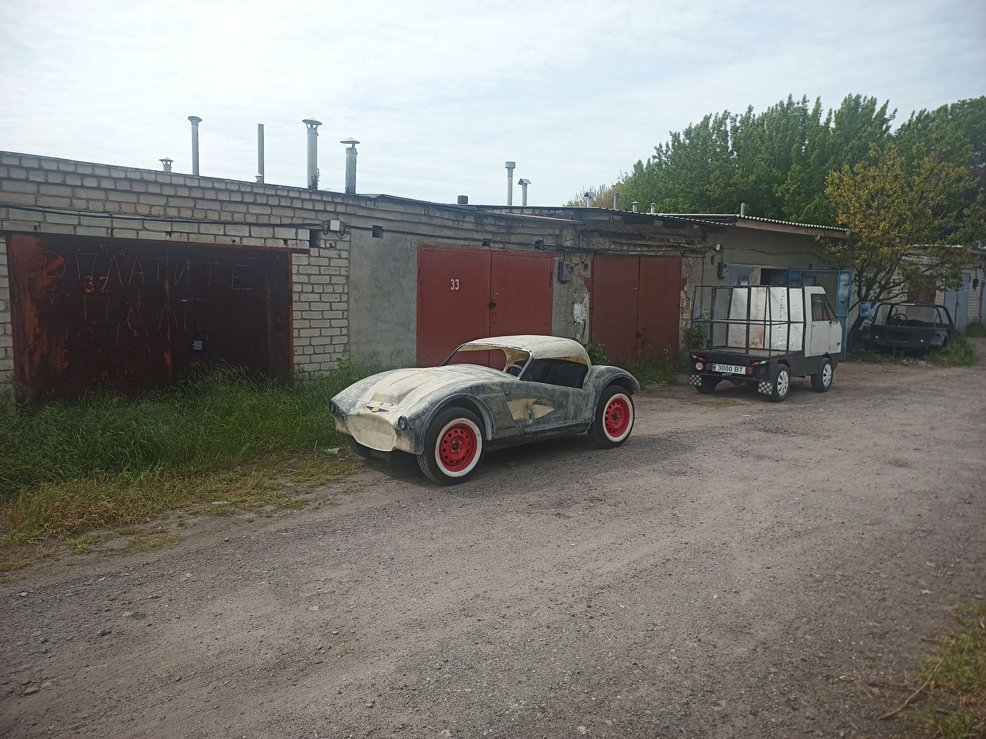

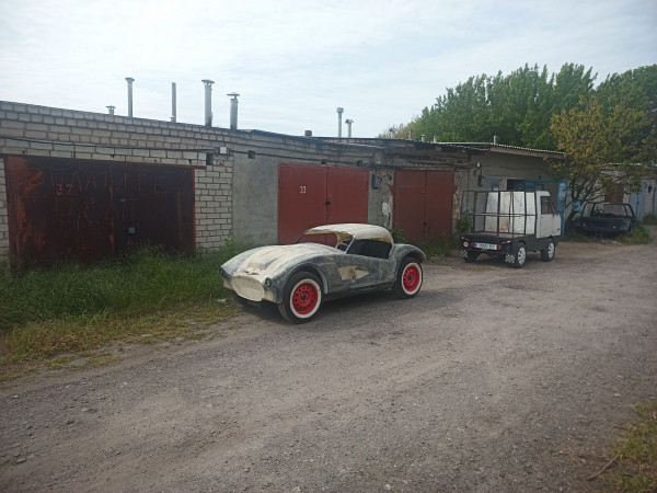

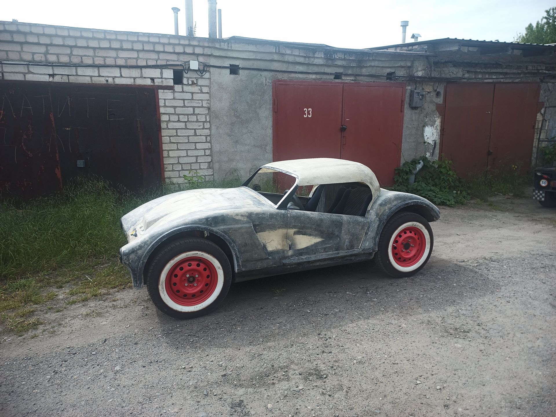

Наконец закончили с подгонкой съёмной крыши, пришлось несколько раз подклеивать и зачищать для идеального сопряжения с кузовом. Так же на крыше изнутри из стекломата выстроены специальные буртики и упоры, на которые она становится и за которые будет крепиться. Временно попробовал проехать используя два зажима для денег для крепления крыши к рамке лобового стекла, работает идеально, даже не шелохнется.

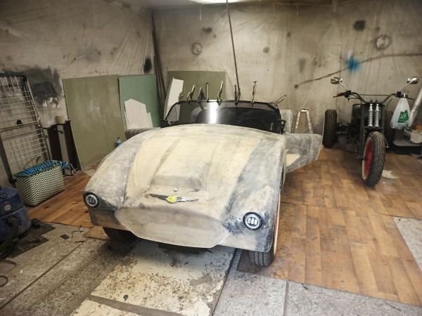

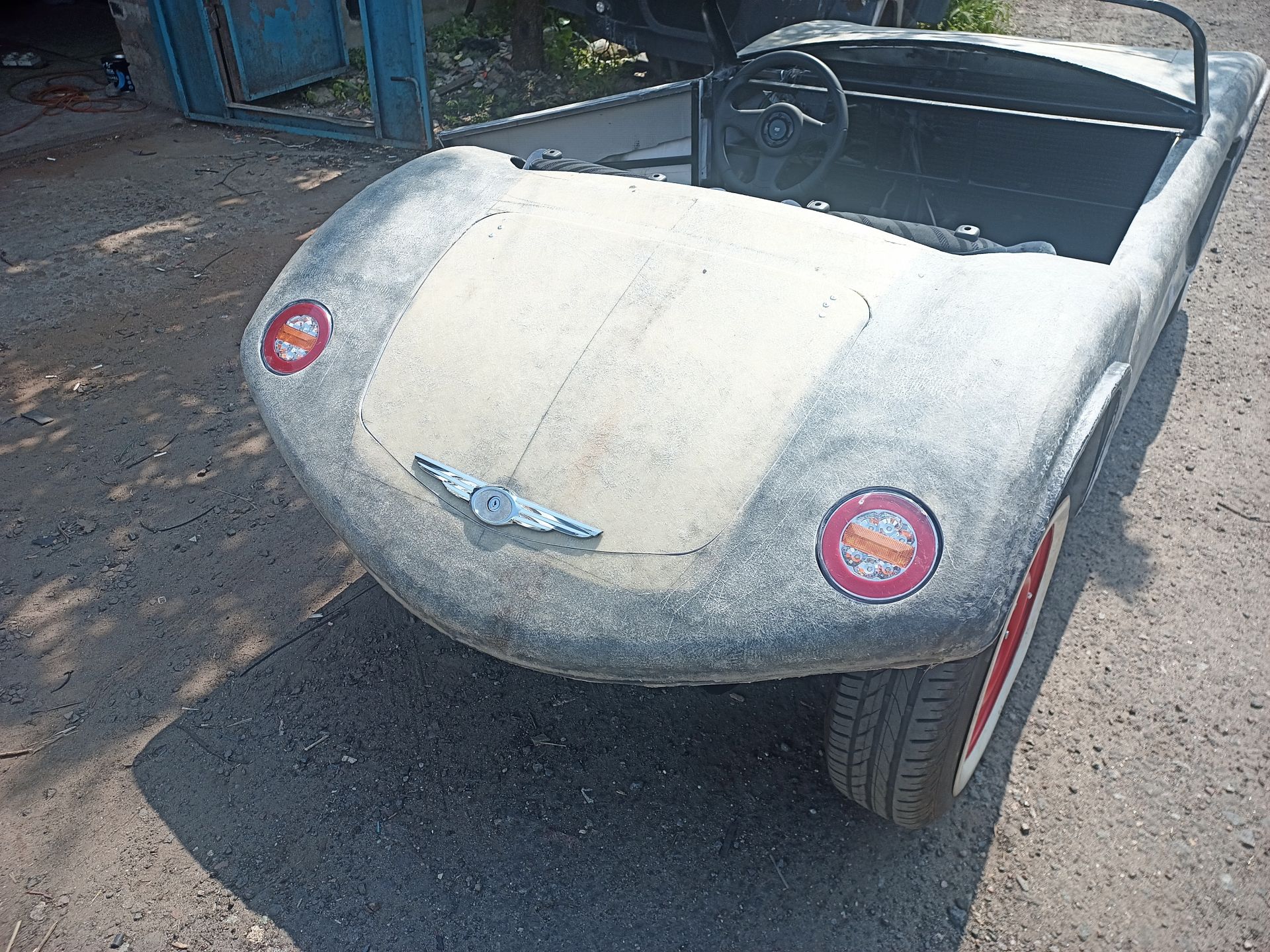

Прорезаем отверстия под светотехнику, задние фонари стали без проблем, а с передними придется повозиться, немного мешает металлические части рамы. Придётся их слегка подрезать машиной Dremel. После установки фар проект будет остановлен на неопределенное время из за отсутствия денег.

Возможно сделаем 12 вольтовую проводку.

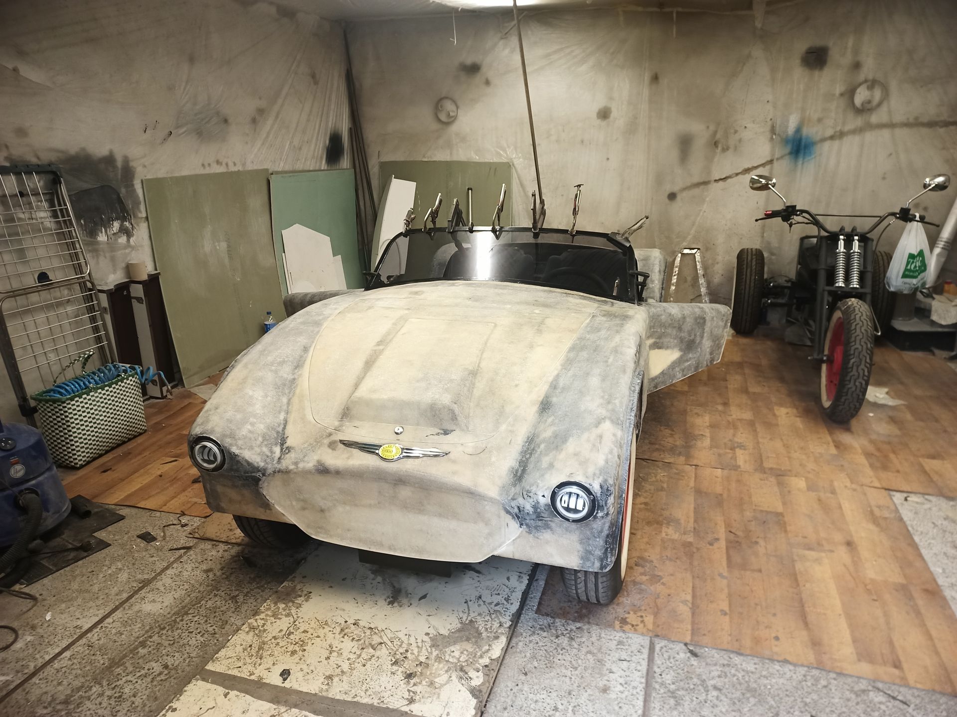

Прорезали, подровняли и оформили отверстия под фары, подрезали и вклеили стекло. На очереди монтаж двенадцати вольтовой проводки. На подготовку и нормальную покраску пока нет средств, поэтому либо временно покрасим её обычной краской для однородности, либо опять же временно обтянем пленкой и до конца лета будет ездить так, пока соберу деньги на окончательную доводку.

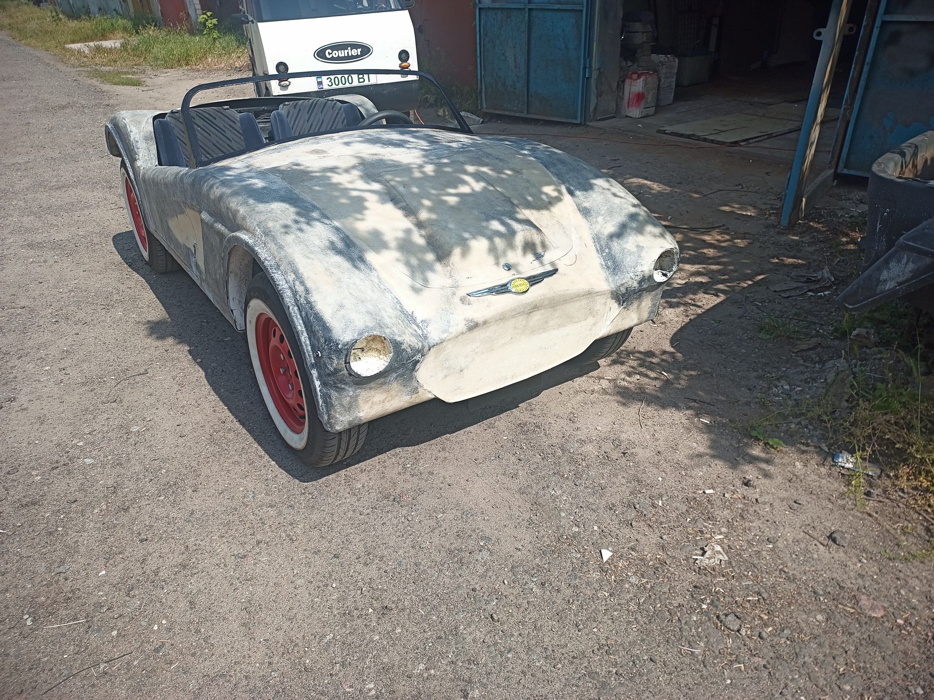

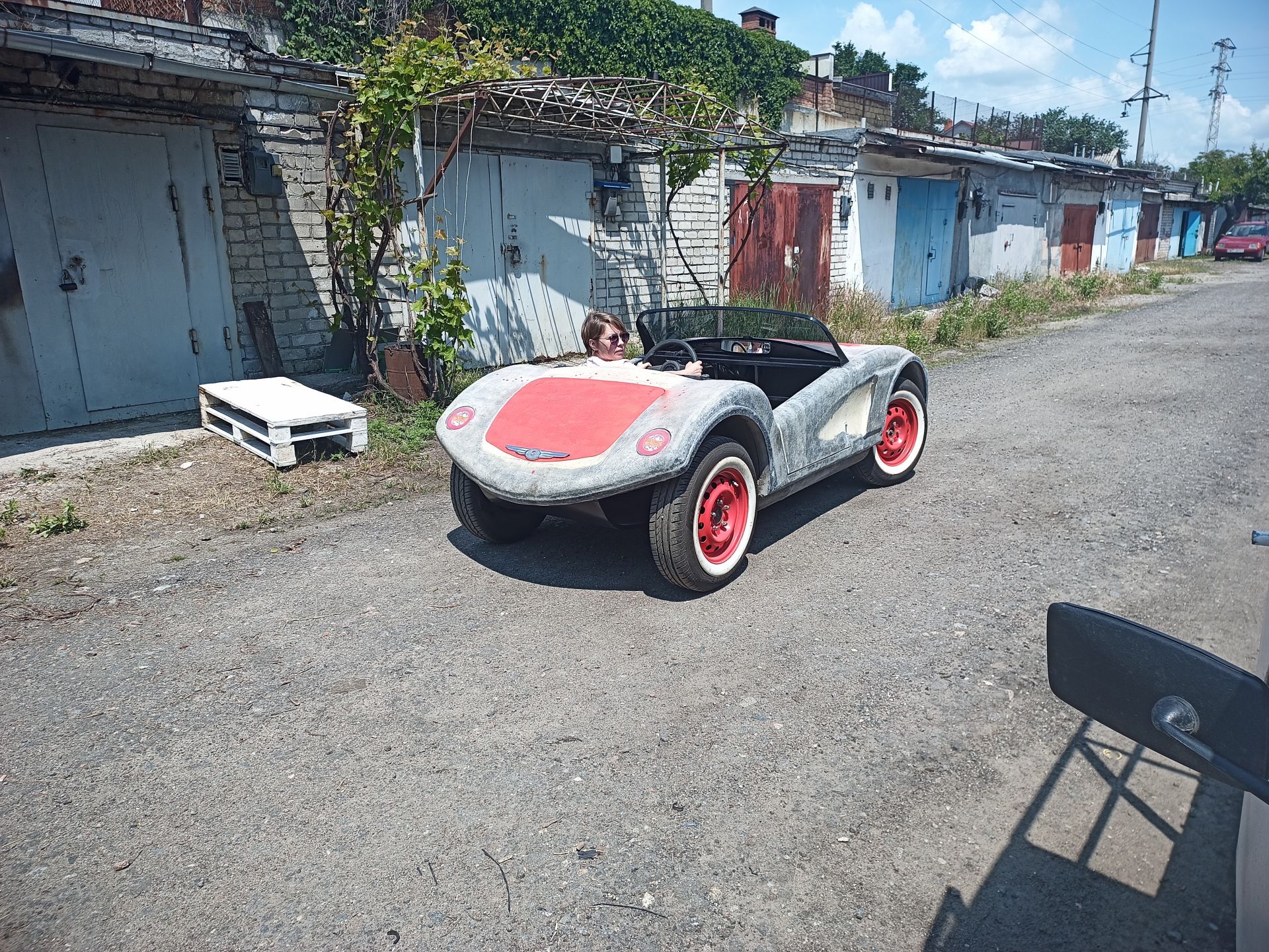

Сегодня чуть покатались, обернули не требующие покраски части машины целофаном и загрунтовали. На неделе покрашу и она станет чуть ярче. В таком бомж варианте будет ездить пока не появятся деньги.

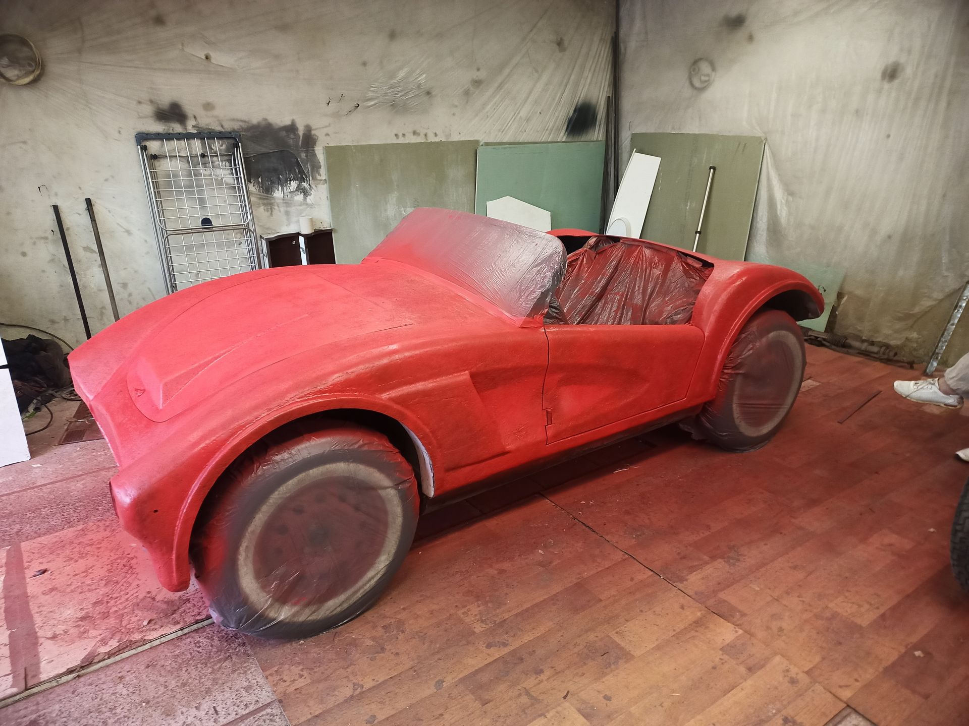

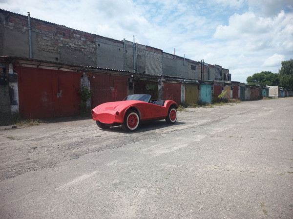

Покрасил, стала чуть ярче. В субботу подключаем двенадцати вольтовую проводку и начинаю пользоваться.
