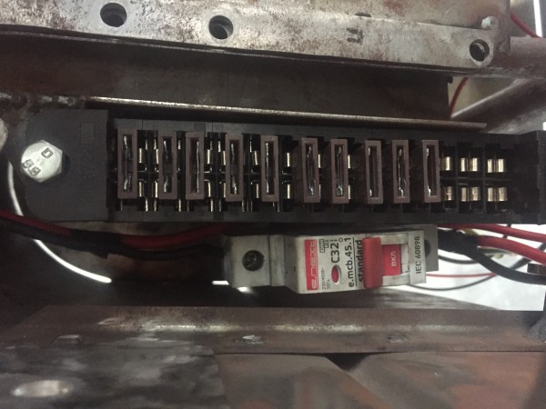

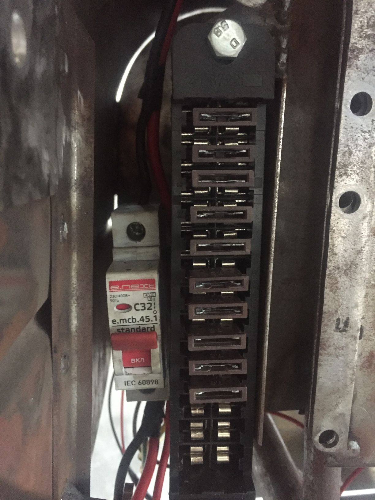

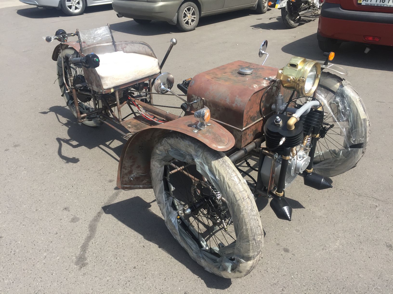

Лично протестировал Моргана перед отдачей в покраску. Не помню кто мне пророчил что динамика будет как у маршрутки - рвет с места как пуля. На полной скорости становится страшно. Подробности позже - сейчас гибну в вагоне-душегубке. Будут вопросы по электросхеме и автоматам.

фара то что нужно! и все на своем месте! супер!

Так выше же подробности. Поставлен автомат строительный на 32а и все предохранители на 7а. Жду схему электрики от исполнителя чтобы обсудить с вами, правильно ли использовать такой автомат.

Что, собрали, поехали - и все? Никаких приключений?
Автомат для переменки 230/400В годится на постоянку 50-60В, не более.
 Заголовок повідомлення: Re: Реплика Morgan 3 Wheeler на электротяге
#40495Повідомлення 10 серп 2017, 06:55
ДядяВася,
У меня автомат для переменки на 80А - работает на постоянном токе 84В
