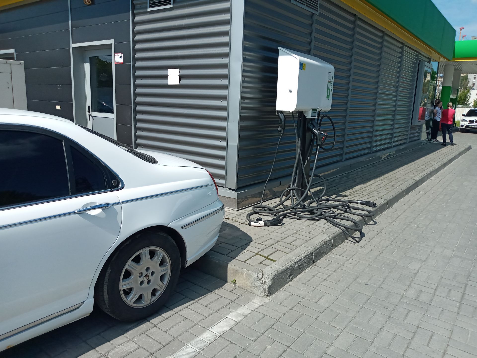

#119387Повідомлення 12 черв 2021, 20:20
сегодня провел полноценное испытание новой батареи,съездил в Днепр на фест,,на выезде из Днепра,подзарядился,40 мин,и поехал домой.приехал домой,дома пол часика на зарядку,и поехал в Запорожье,по итогу накатал 315км,при этом батарея нагрелась до 29 град...
самое главное повидался с титанами электросамодельного движения!в общем хороший день!
