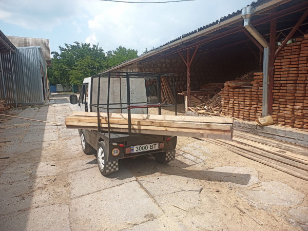

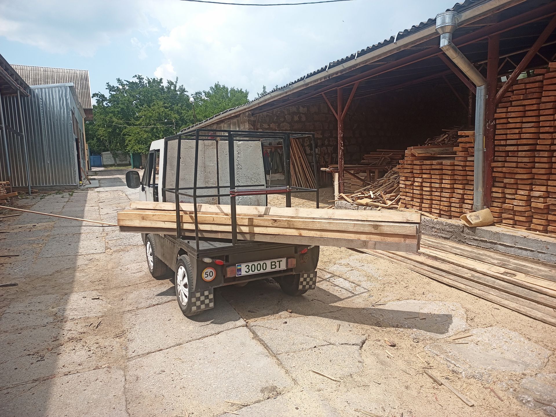

перевозка грузов на электромобиле
IMG_20230621_130704.jpg [ 481.97 КБ | Переглядів: 21333 ]
IMG_20230622_125327.jpg [ 703.77 КБ | Переглядів: 21333 ]

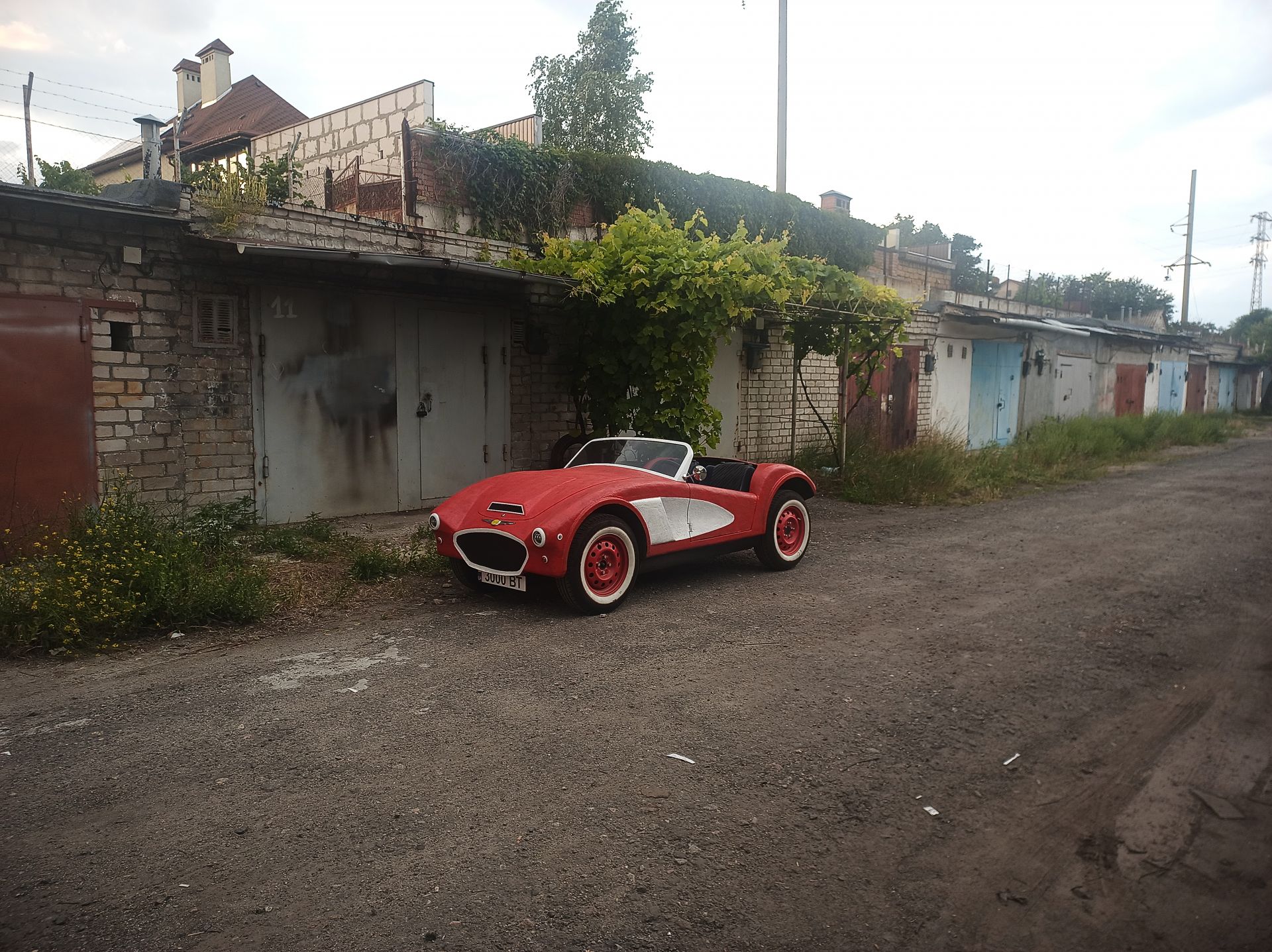

Машина эксплуатируется в обычном режиме, на работу, с работы, в гараж, на выходных ездил в Матвеевку, по трассе уверенно держит 80 км/ч, ещё есть куда, но я не выжимал. Заметно помягчели амортизаторы, при езде по трассе более экономичной оказалась скорость 60 км/ч, а не 50. На одной зарядке проезжаю не менее 70 км. Всем доволен.
IMG_20230627_195902.jpg [ 561.68 КБ | Переглядів: 21221 ]
