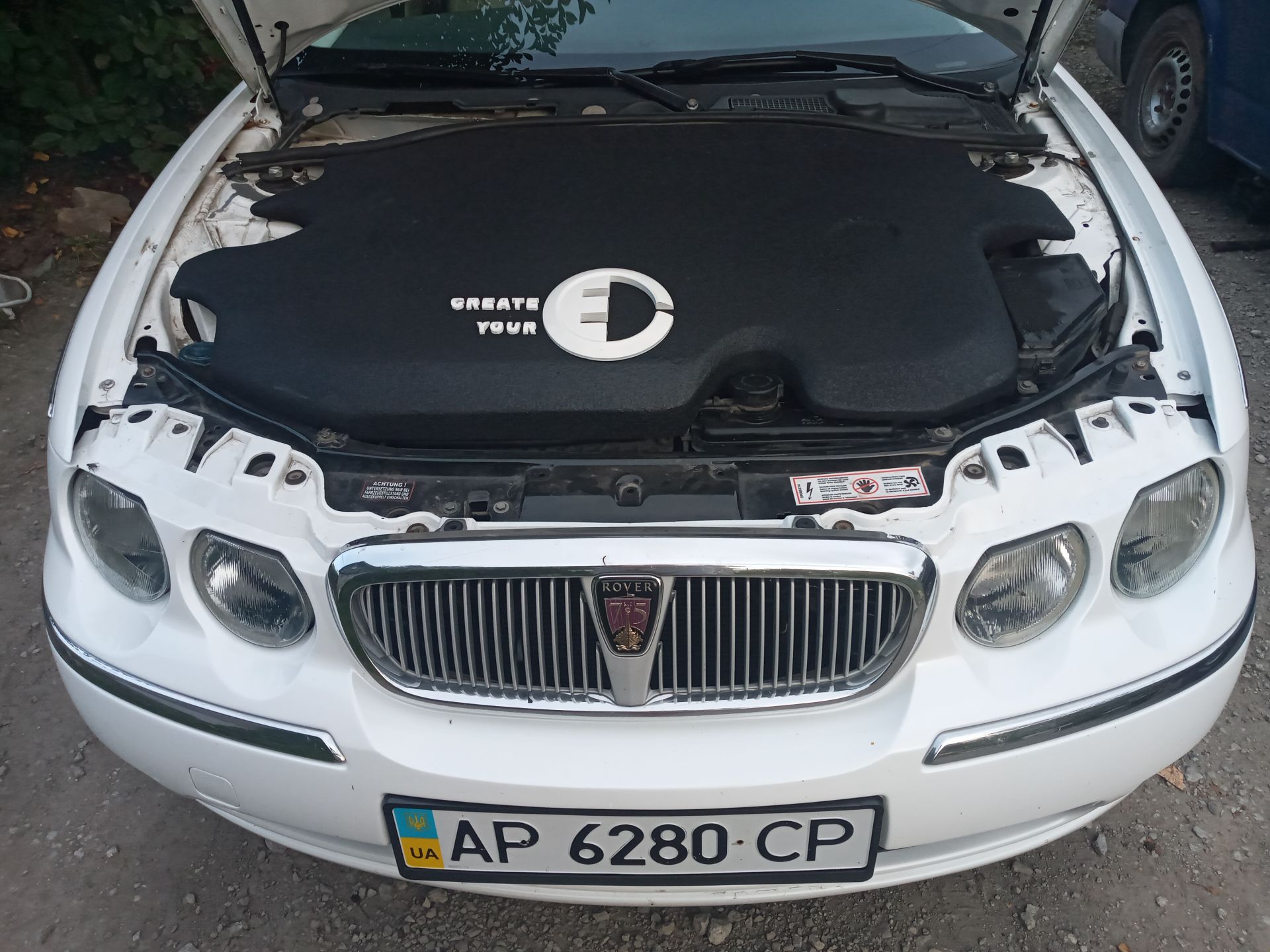

сегодня наконец-то закончил с батареей) хотя проехал на ней уже пять тыс км,полет нормальный
теперь все под капотам выглядит так)
