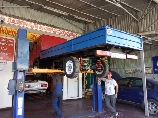

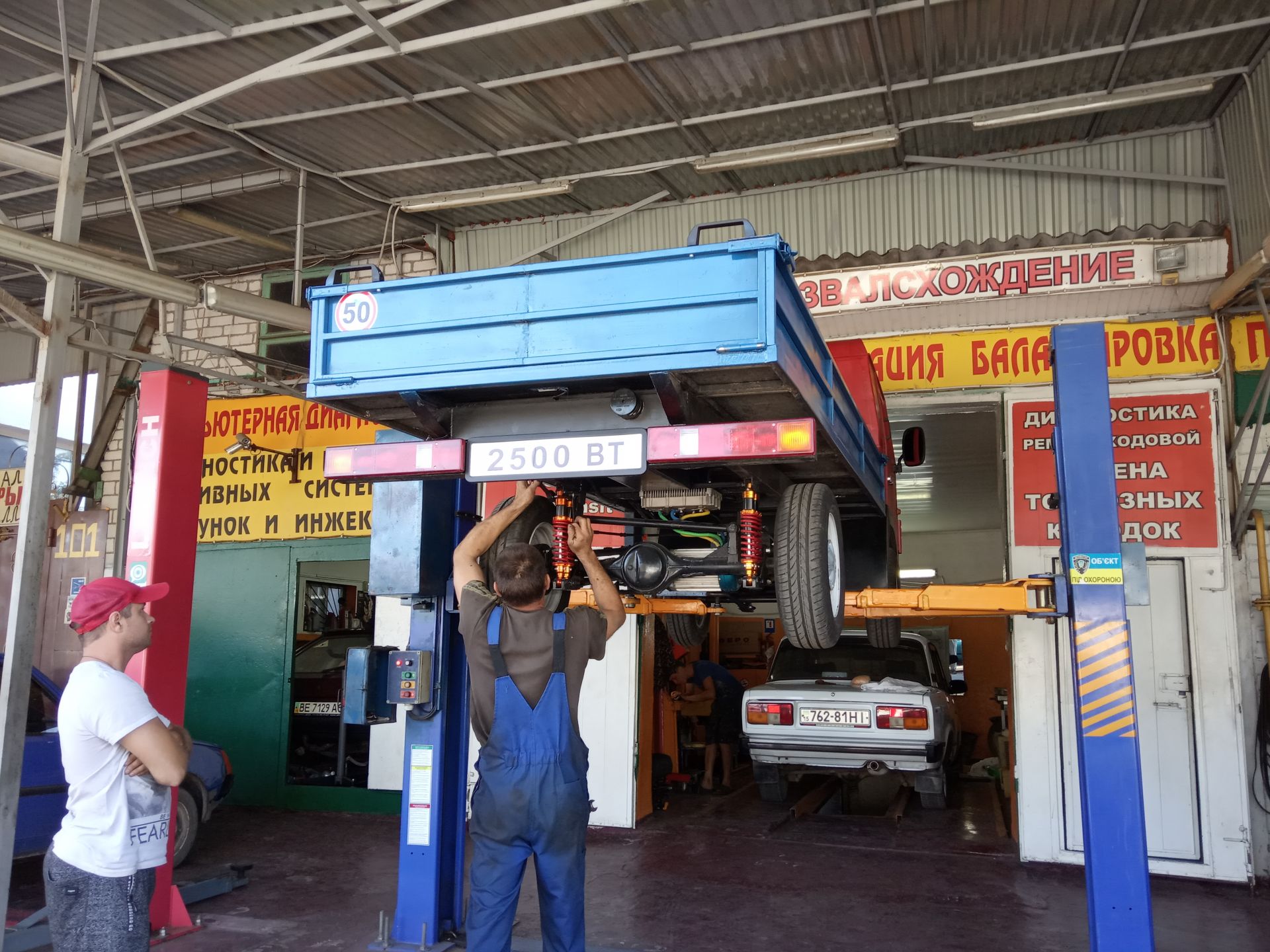

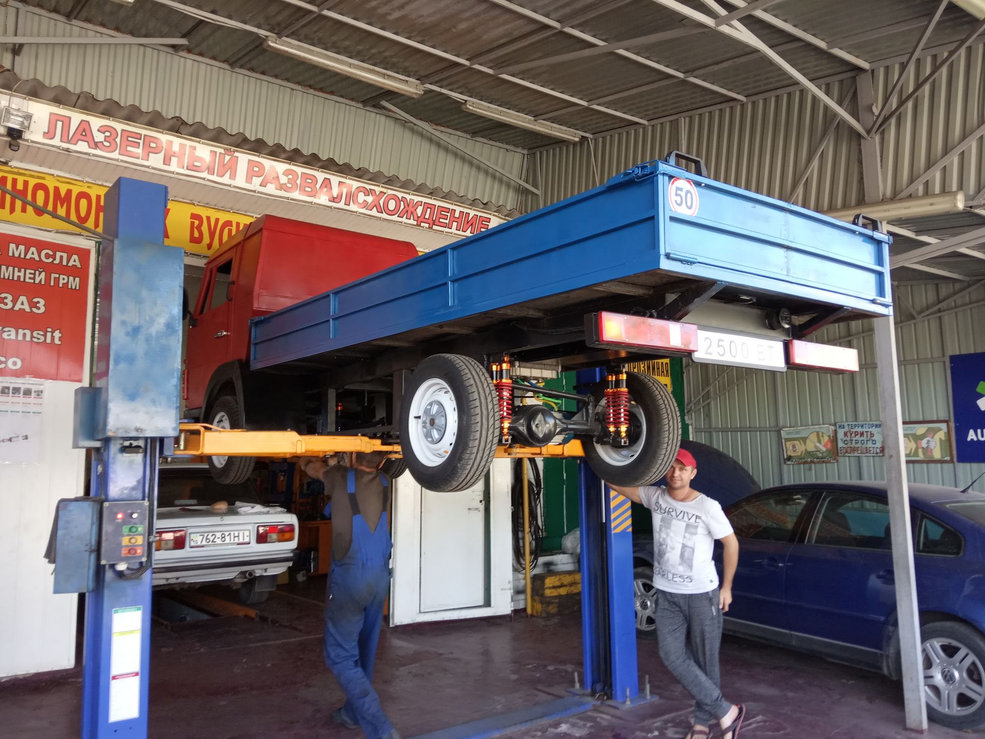

Заехал на сто обжать гайки и глянуть как дела под машиной.
IMG_20190830_101002.jpg [ 415.13 КБ | Переглядів: 15411 ]
IMG_20190830_100436.jpg [ 375.73 КБ | Переглядів: 15411 ]
#89376Повідомлення 30 серп 2019, 10:42
Ветеран руху
Звідки: Киев Киев
Шота, контроллера мотора корпус из алюминия ?
он у вас снизу - грязь-вода-соль дадут гальваническое разрушение в местах контакта с кузовом автомобиля (он у вас железный).
Надо бы подумать заранее сейчас изоляцию, - пока горе не случилось...
