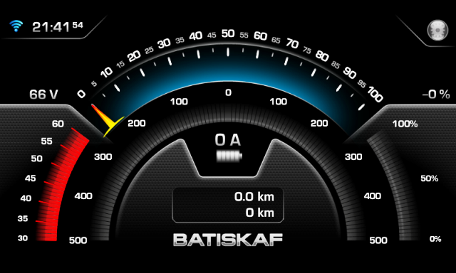

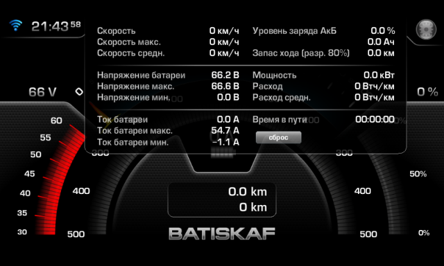

Сегодня установил в машину приблуду "Штирлица" от наших клубных кулибиных.
Кто не в курсе- Штирлиц принимает данные от цикланалиста и по вайфаю передает их на Анроид устройство. Завтра планирую проверить в динамике. Пока впечатления только положительные.

красота! контроллер работает? все ок?
http://elmob.co
 Заголовок повідомлення: Re: Таврия Электро (Киев от BATISKAF)
#11779Повідомлення 10 серп 2015, 15:09
Хорошая приблуда. Лучше всякой похвалы. Здорово живеш. Молодец!
#11781Повідомлення 10 серп 2015, 18:00
Я смотрю, у тебя персонализированный скин. Или надпись "Батискаф" можно в настройках менять?
#11786Повідомлення 10 серп 2015, 19:21
Каждая копия персонализируется лично мной, до компиляции, под конкретного владельца и характеристики его ЭТС.

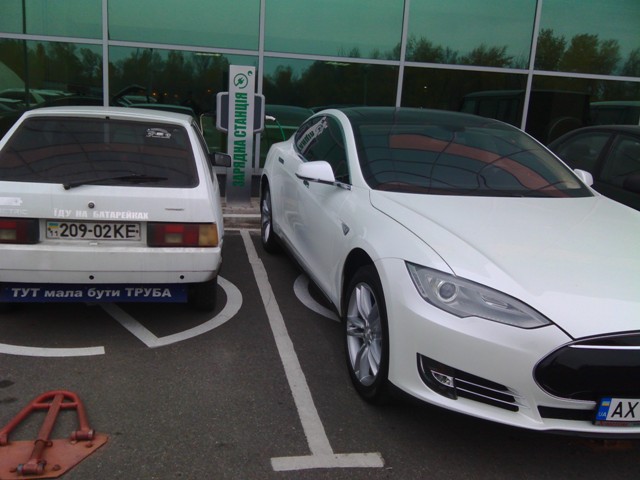

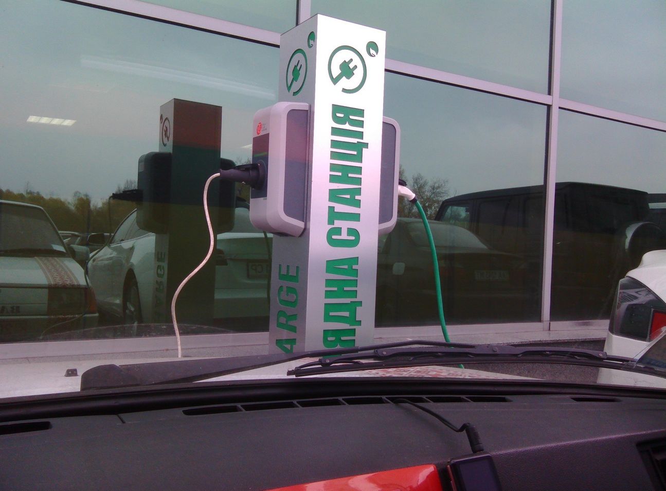

Сегодня подзарядился на Блокбастере. Столбик находится на платной VIP стоянке, но я стоял бесплатно, парковщик сказал, что не имеет отношения к этим паркоместам. На стоянке две розетки, это очень удобно.

А тебя зарядка 380В по всем трём фазам? На столбик, наверно, немалая нагрузка была - всё таки Таврия и Тесла одновременно поцепились.
