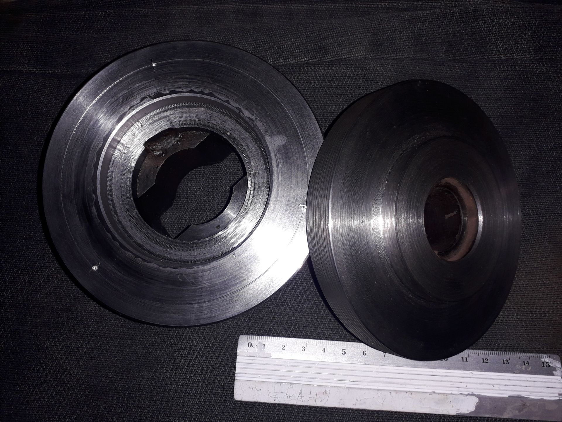

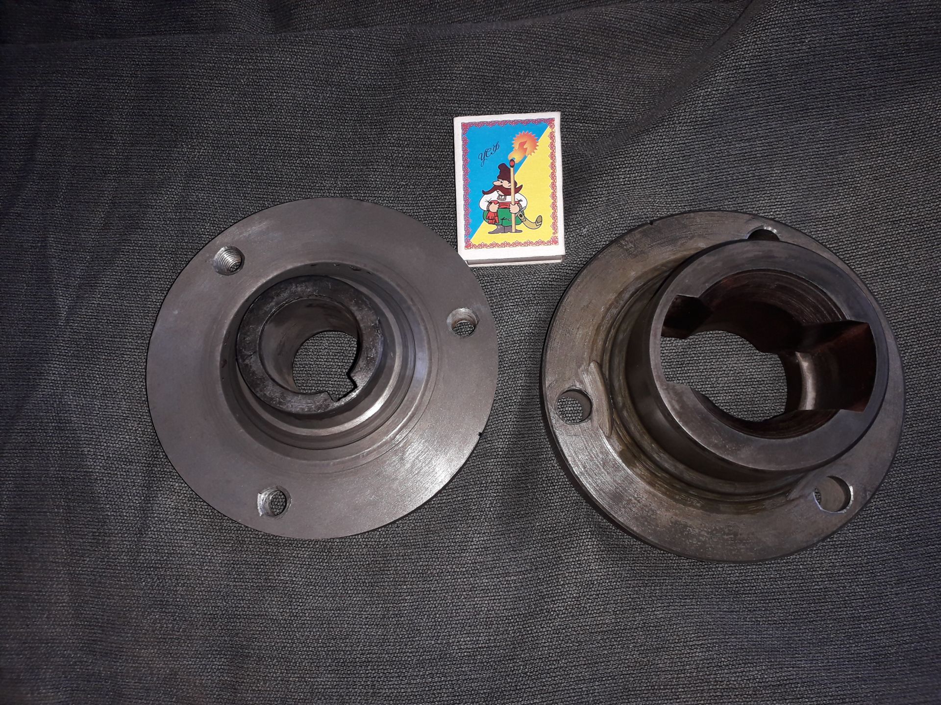

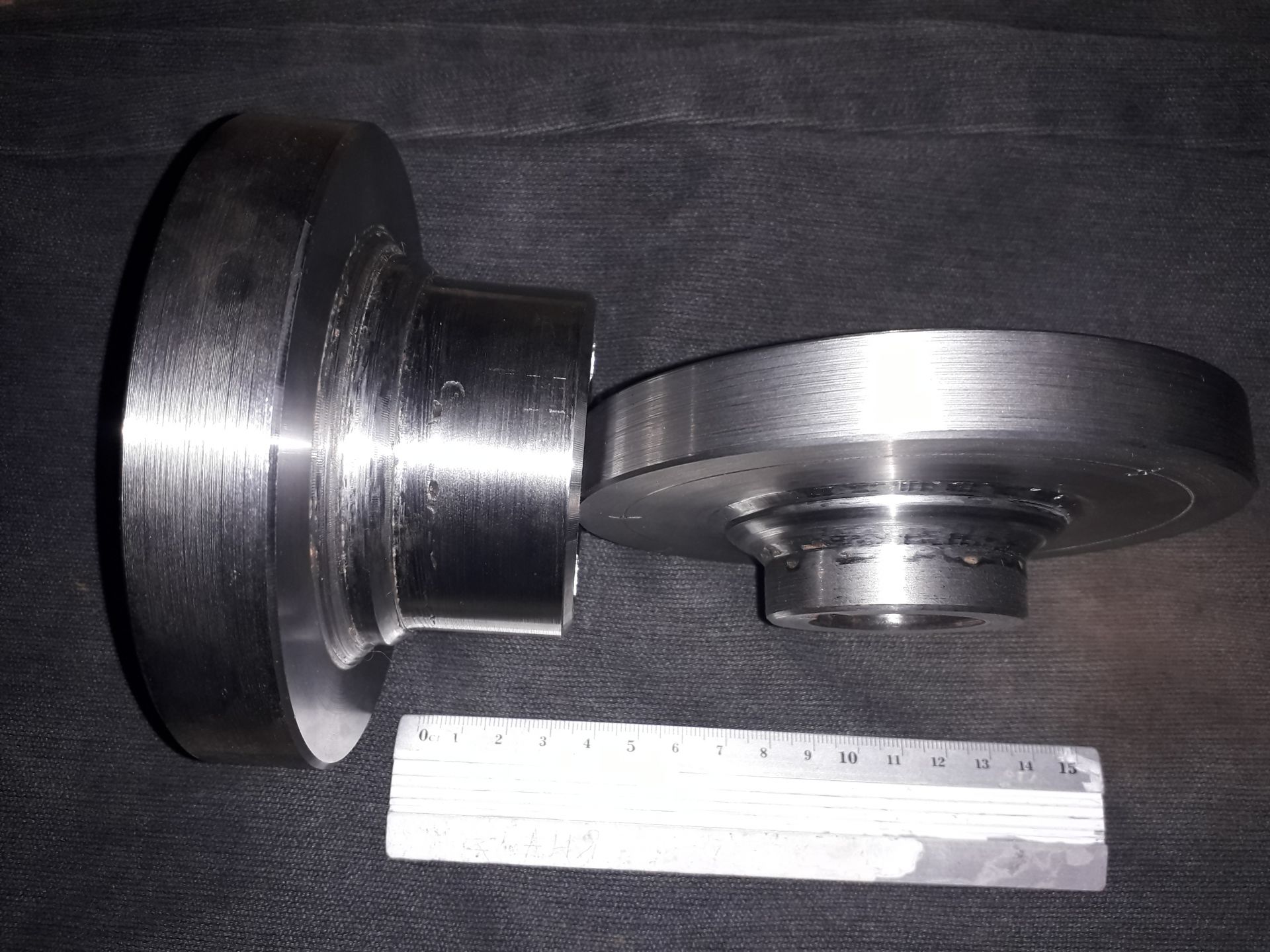

Сегодня плодотворно день прошел- двигатель старий и кпп на нескольких болтах до завтра ждут демонтажа.
Немного продвижка идет по стиковочним полумуфтам.
Главний помощник "малиш"-токарник ТВ-16, творит чудеса при своих скромних размерах.

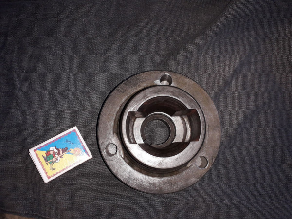

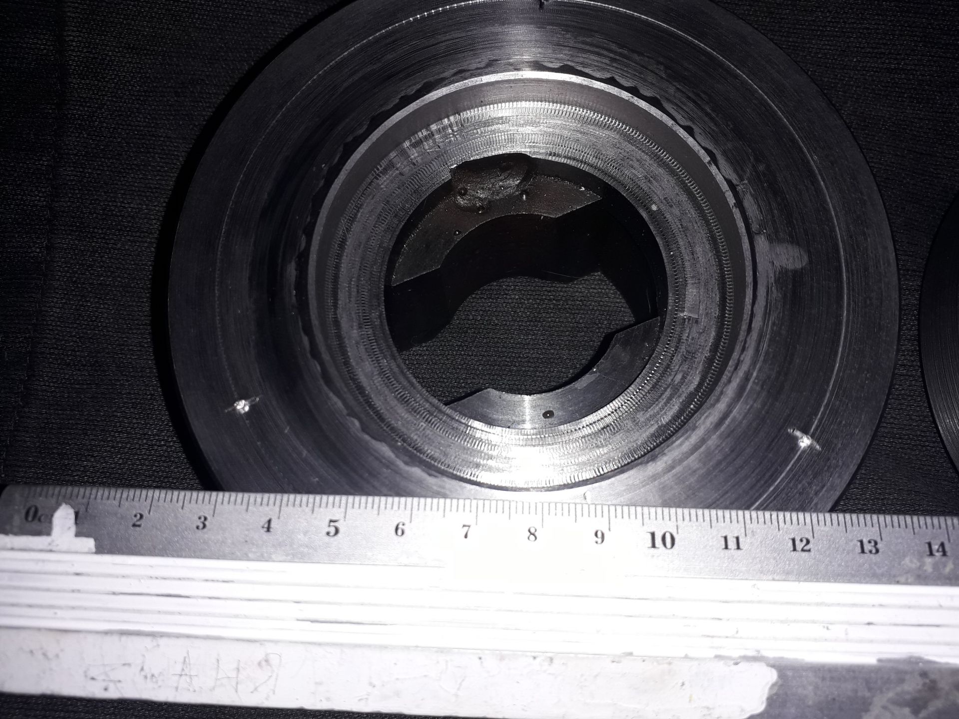

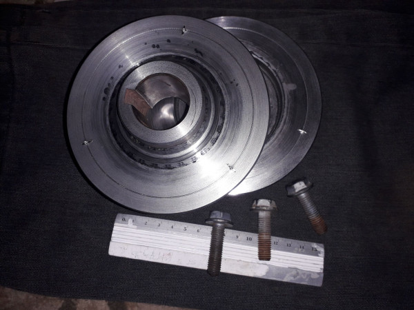

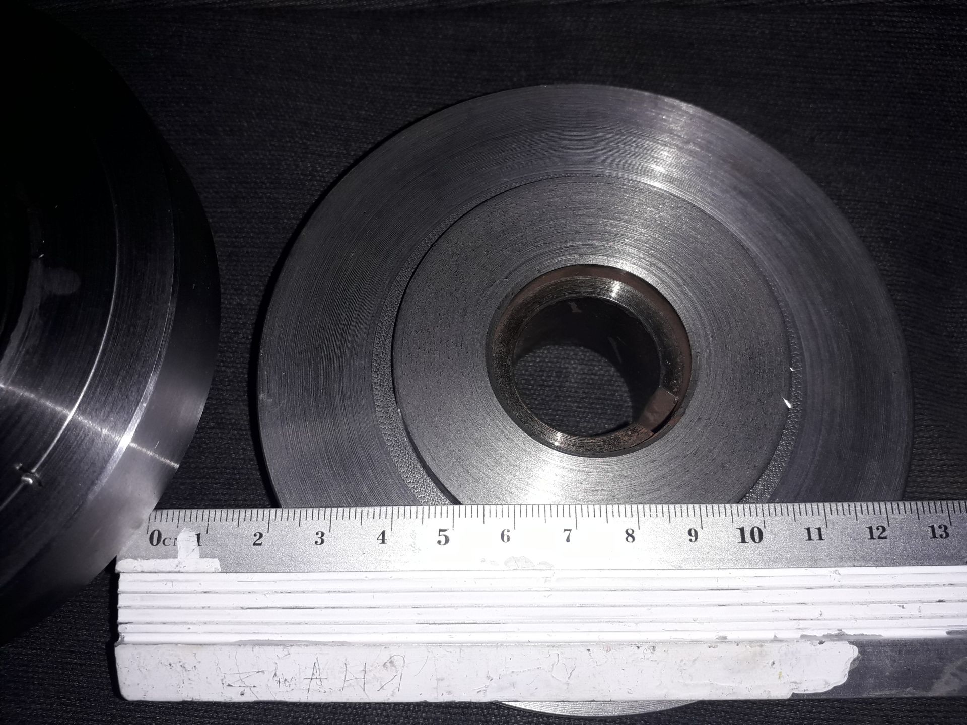

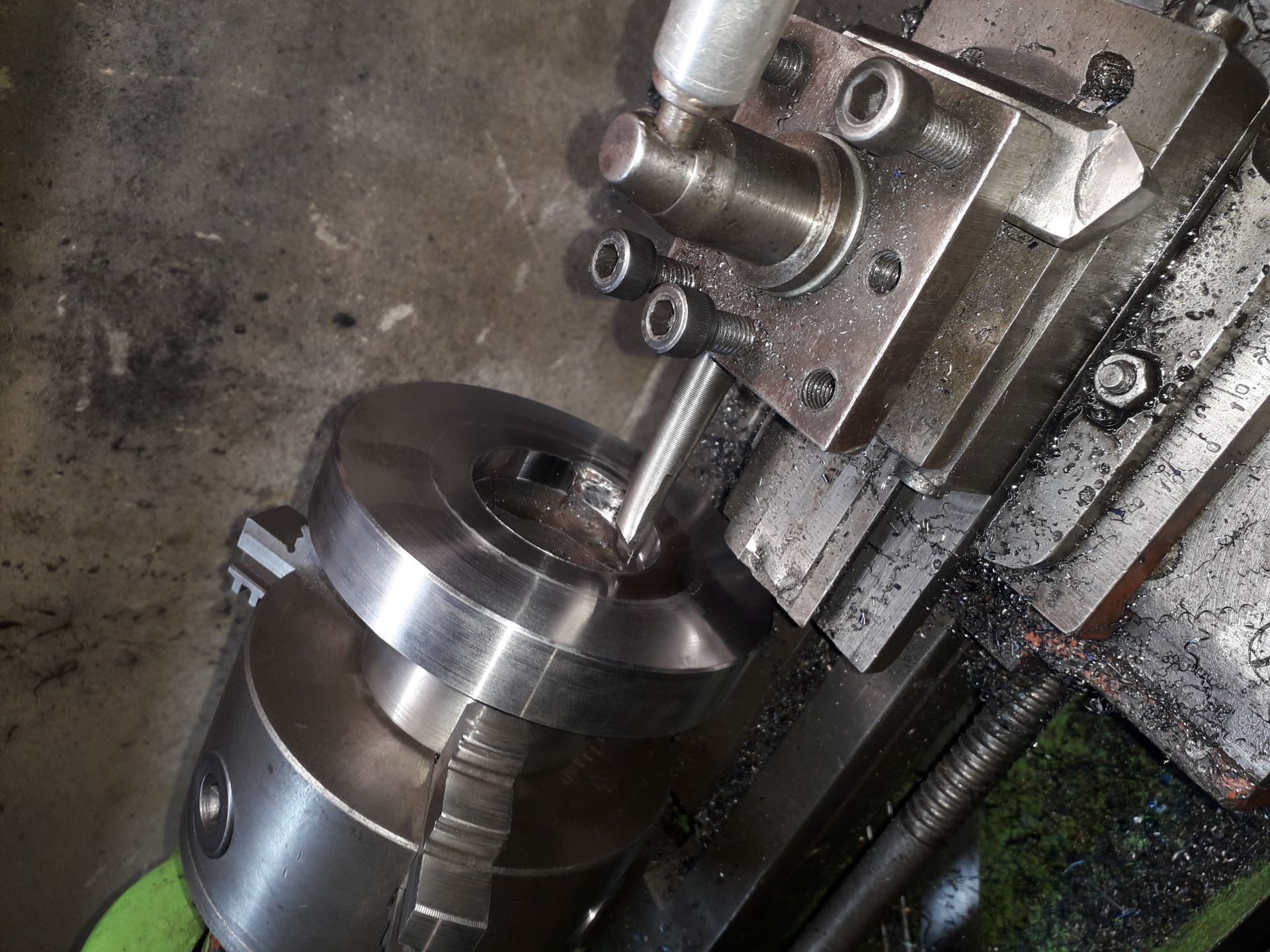

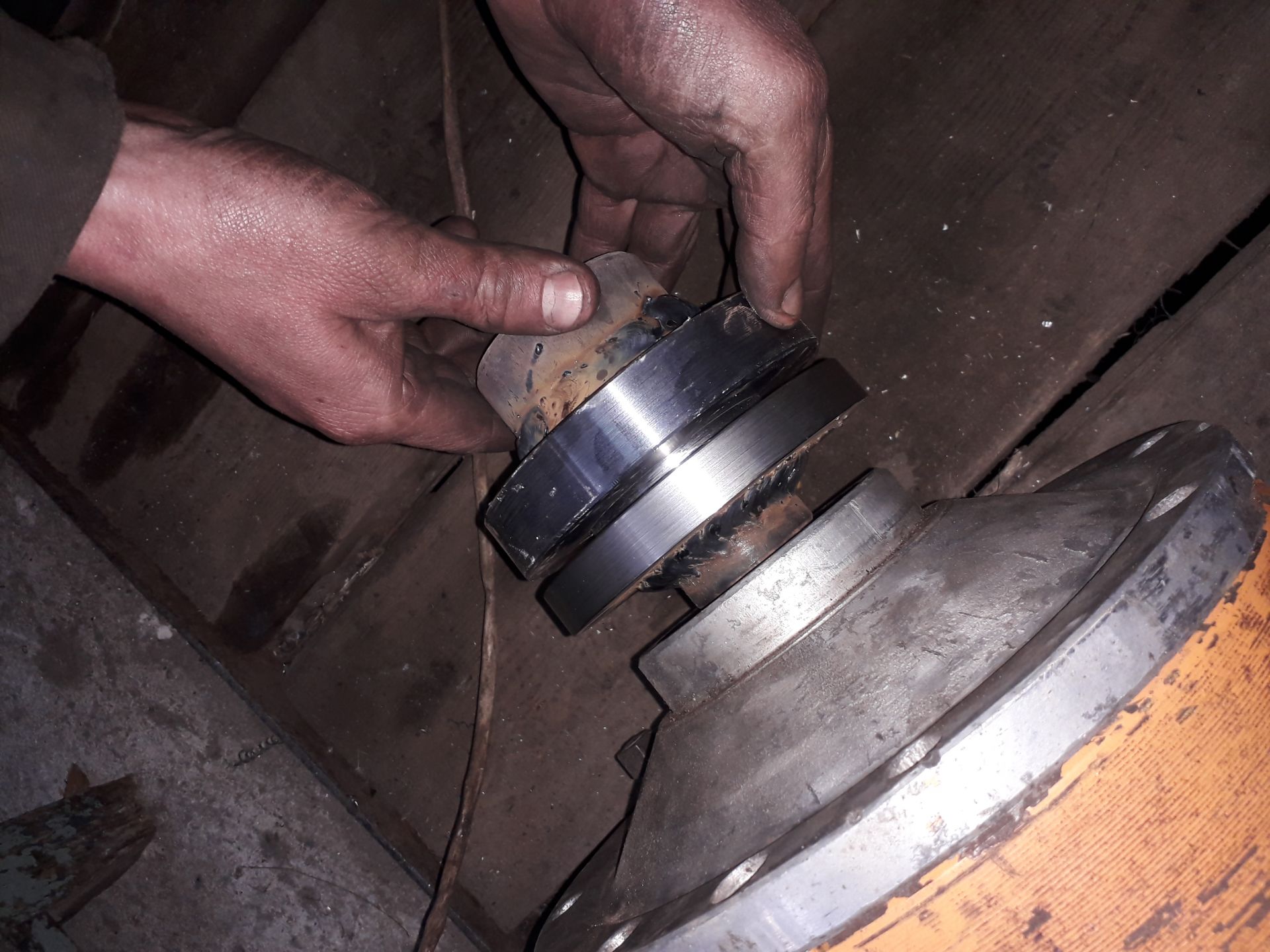

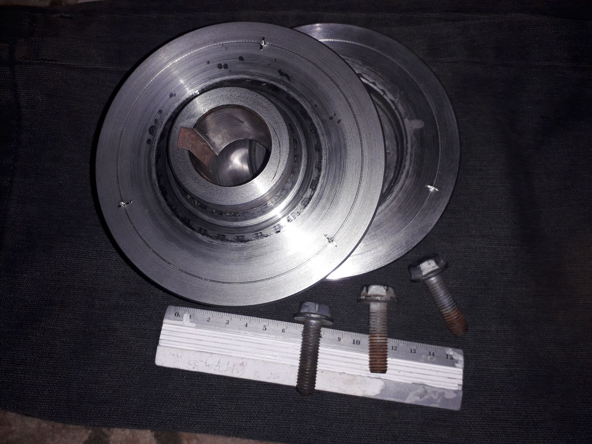

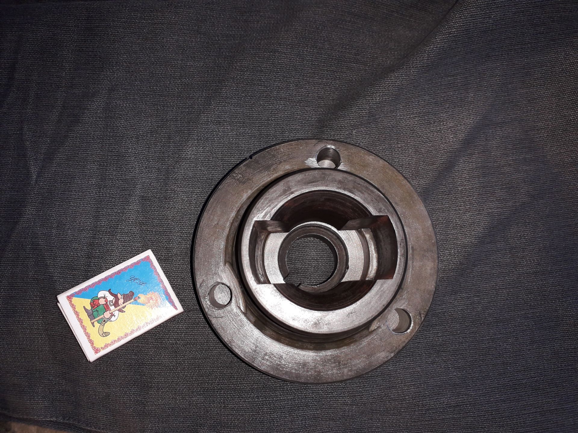

Продолжение по узлу стиковки двигателя и полуоси - немного фото.
Теперь нужно просверлить в верхннм блине 10мм отверстия а в нижнем нарезать резьбу под три 10 болта.

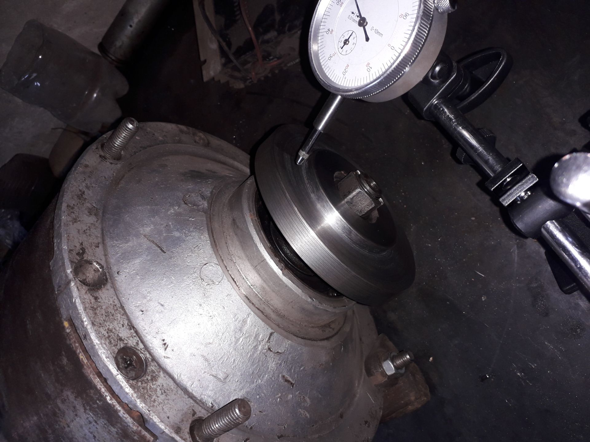

Добрий день.
Вся металлобработка- благодаря участию в проекте п. Миколи и его мастерской "Той самий ЗіДан".
Все токарка на "малише" ТВ-16.
Проверяли биения- 0.03-0.04 получилось...
P.S.Спрошу у форумного сообщества совета по герметизации полученого" внутреннего" шруса.
Есть мисль сделать наружу шайбу пластик- сравнять диаметр узла под піьльник шруса "Таврии" , узкий конец піьльника на полуось ЛуАЗ одеть и так защитить от піьли смазку внутри.
Возможно есть более простое и интересное решение?

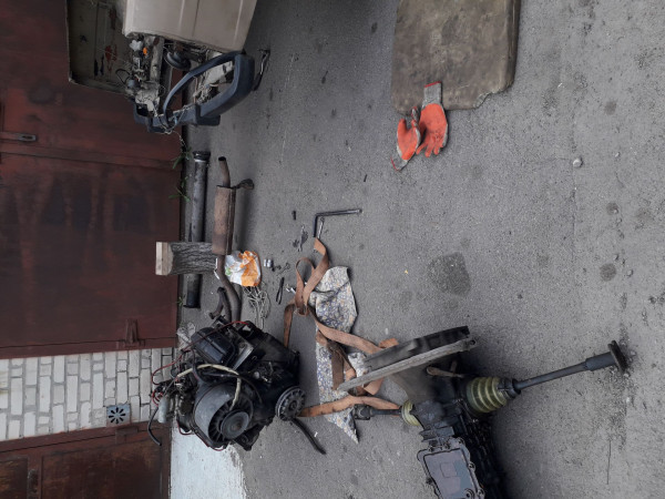

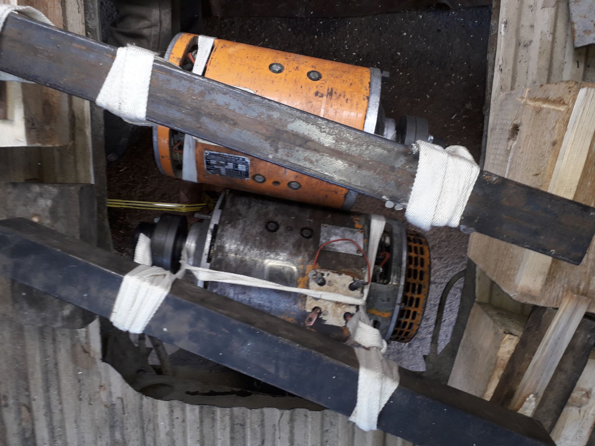

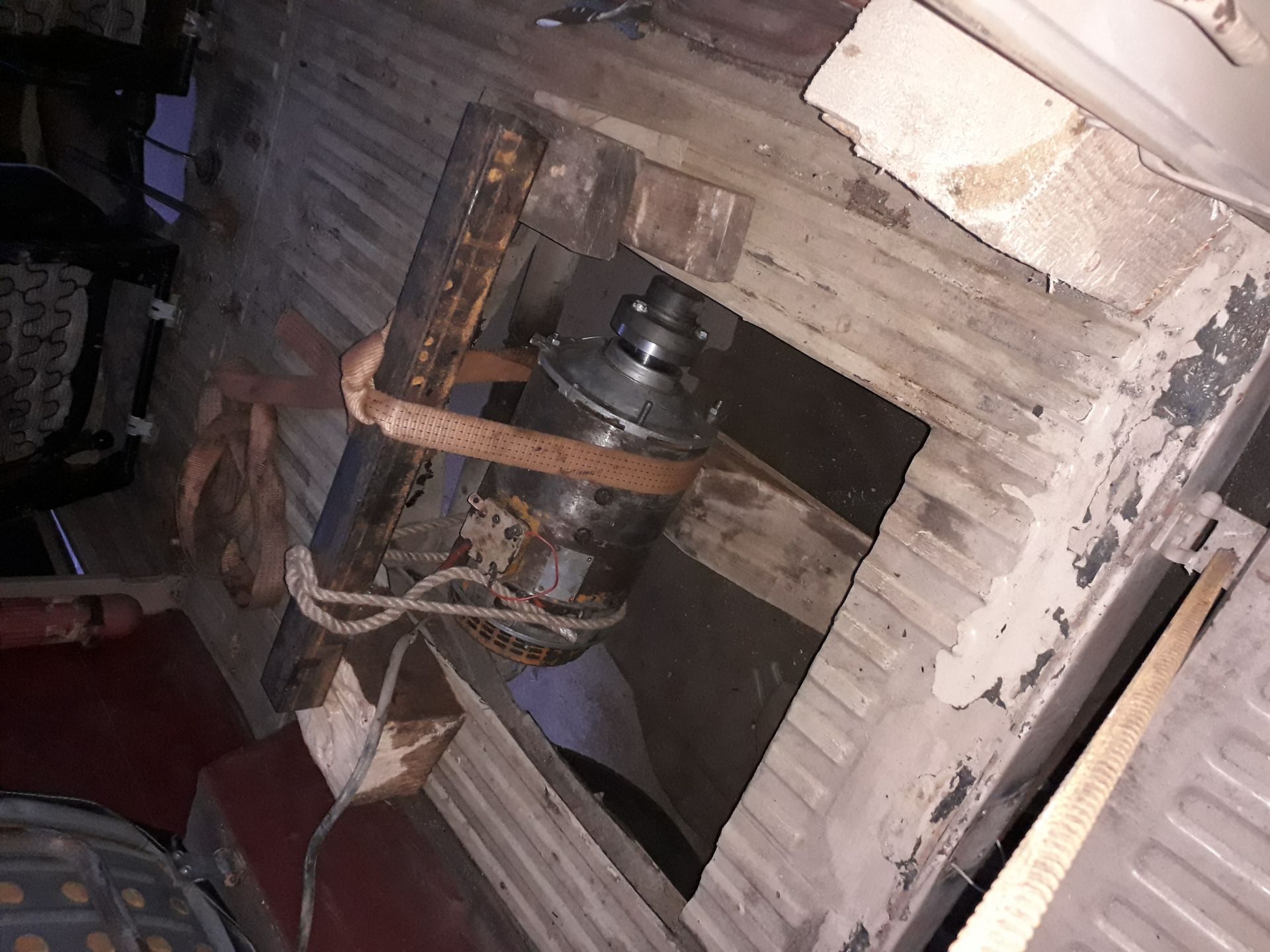

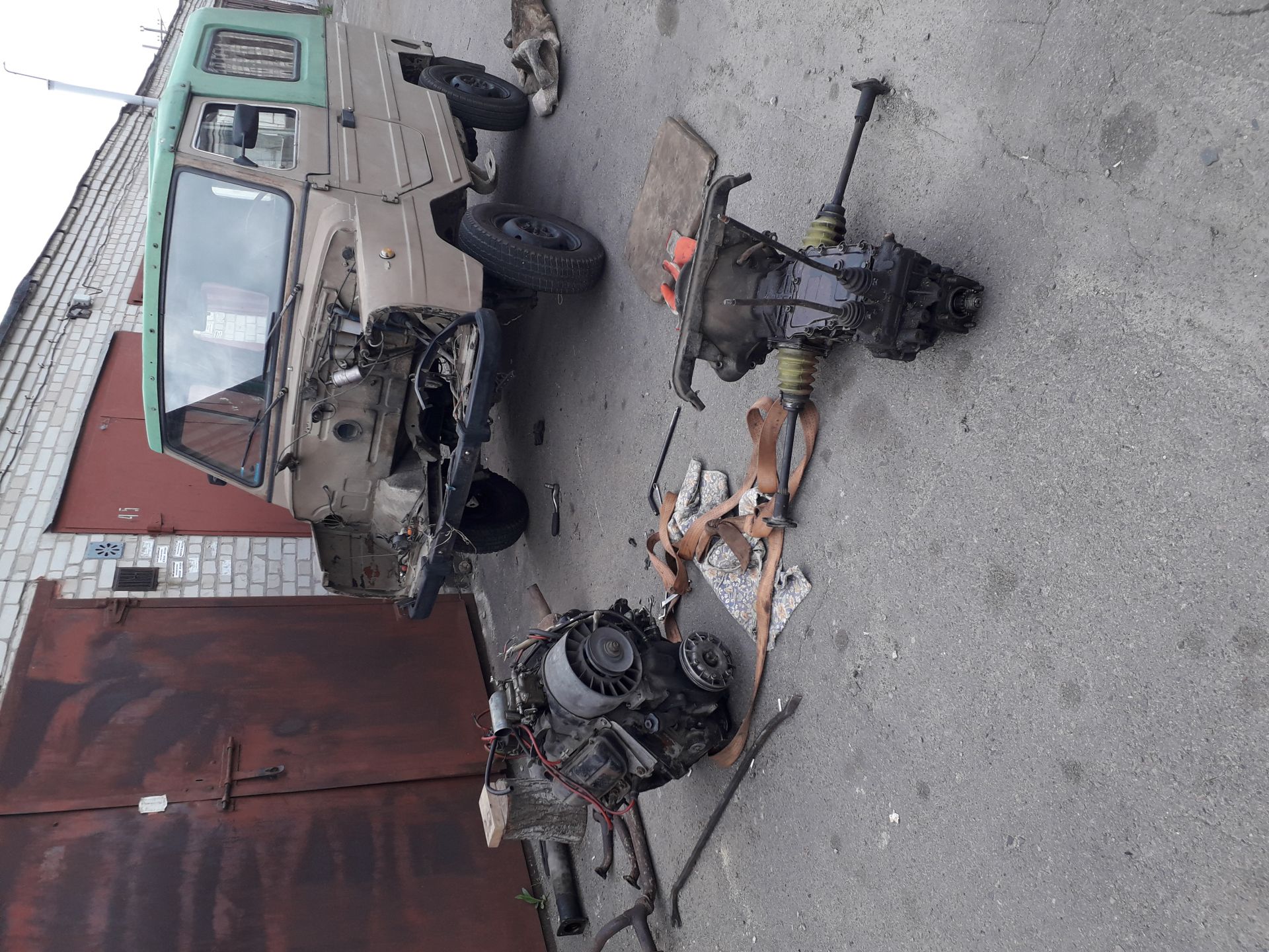

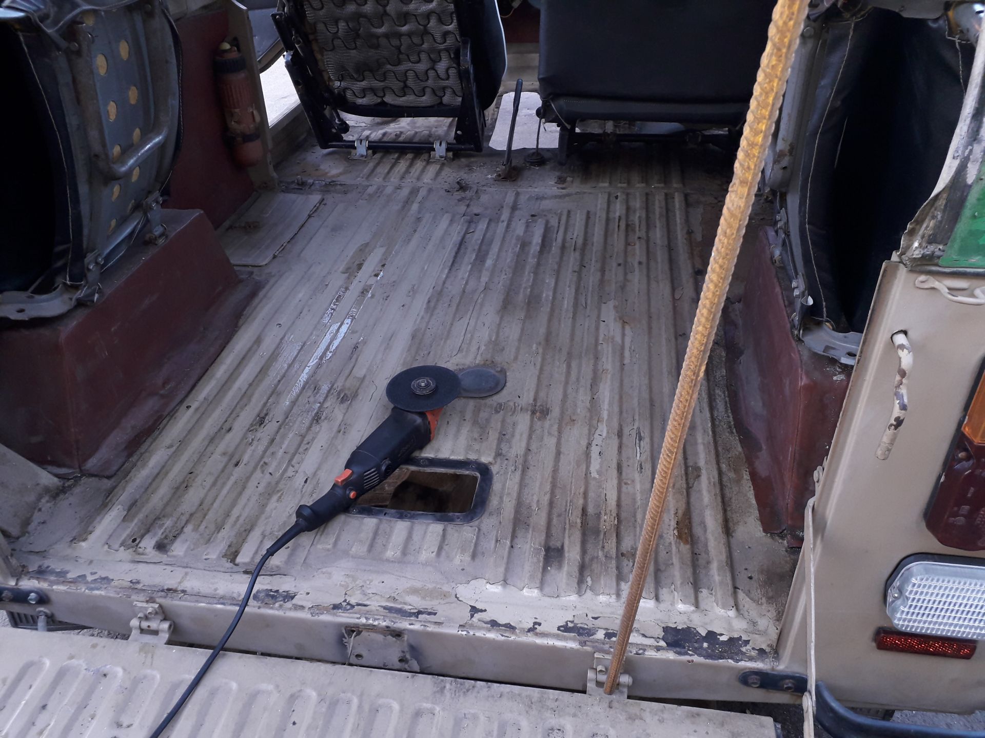

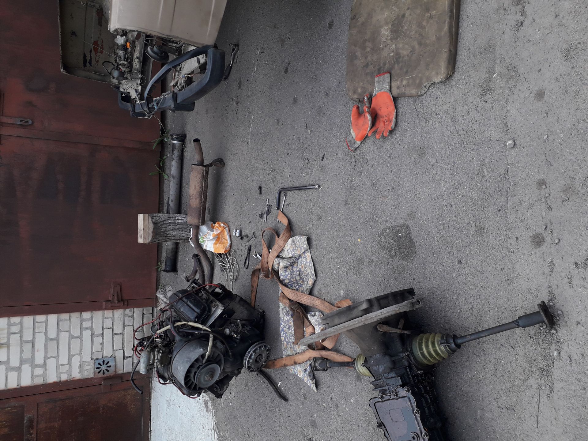

Добрий вечер.

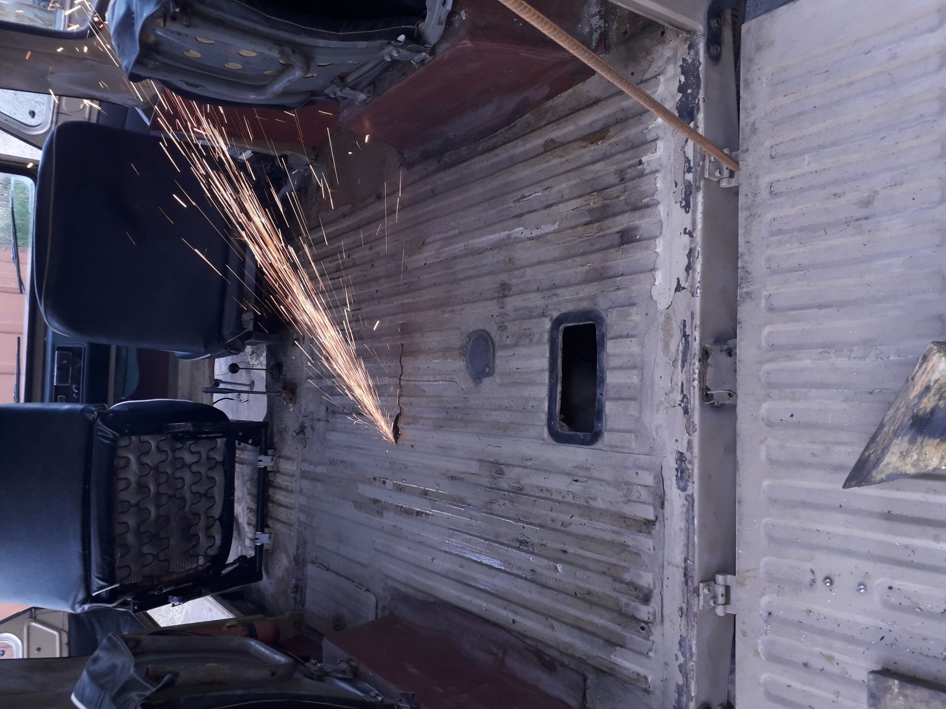

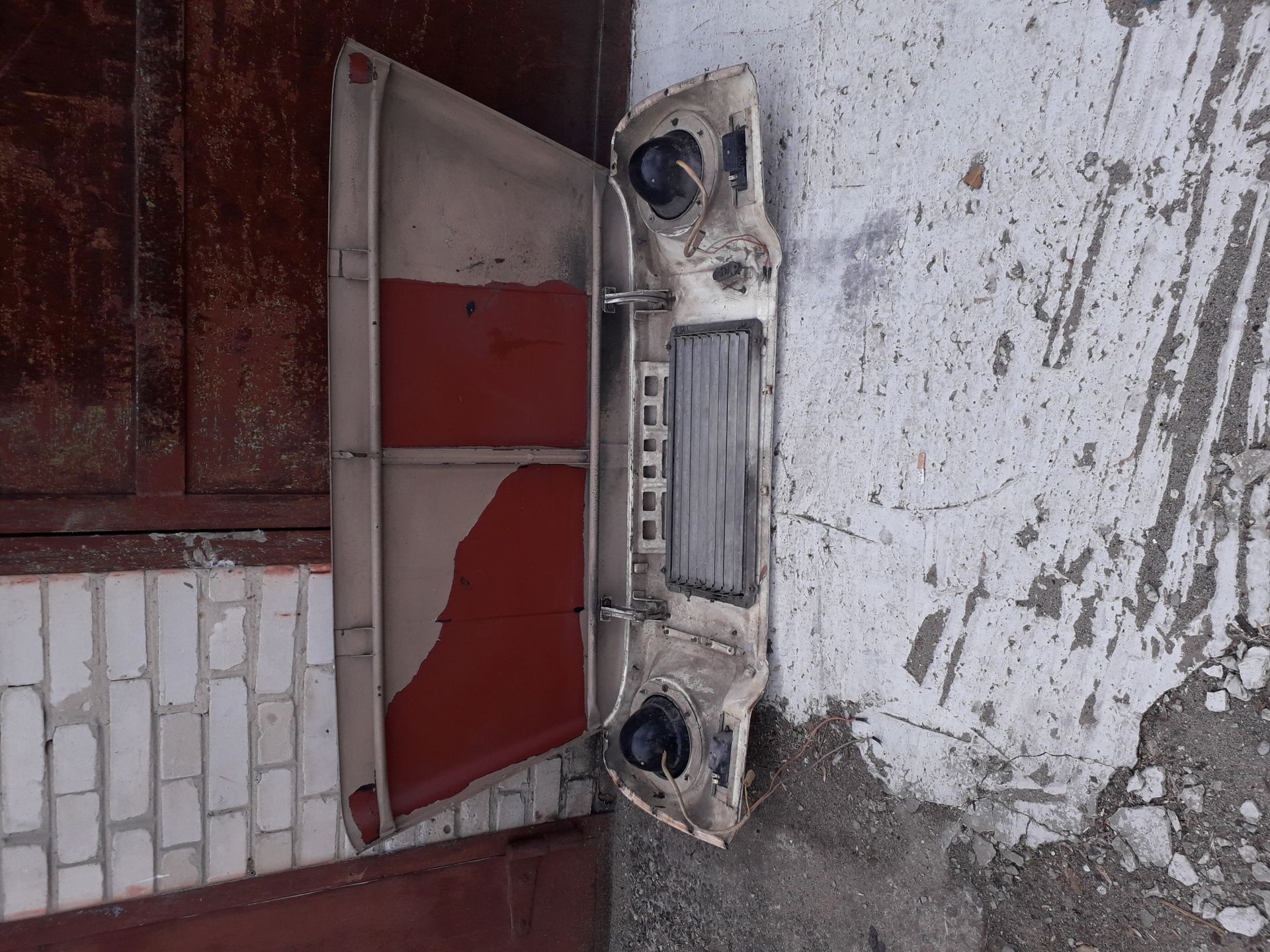

Сегодня много сделано по трансформации авто.
Извлечена масса металла по мелочи и
двигатель, КПП, трансмисийний тунель, вихлопная система.
Прорезано люк монтажний и прошла примерка одного , из двоих запланованих двигателей .
Назад , в сток пути похоже нет, все идет по сценарию " хард"
P.S.Подправил, продолжение следует.

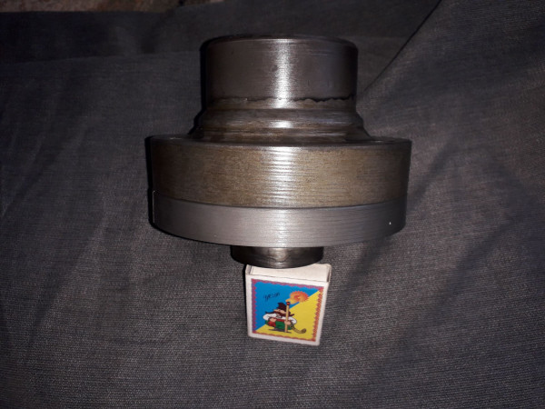

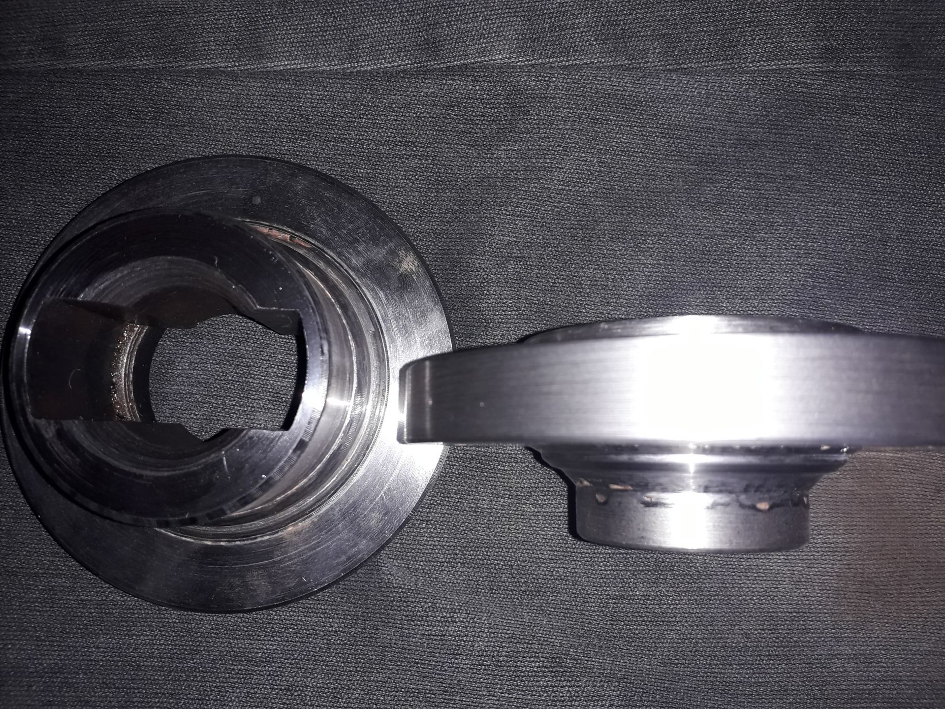

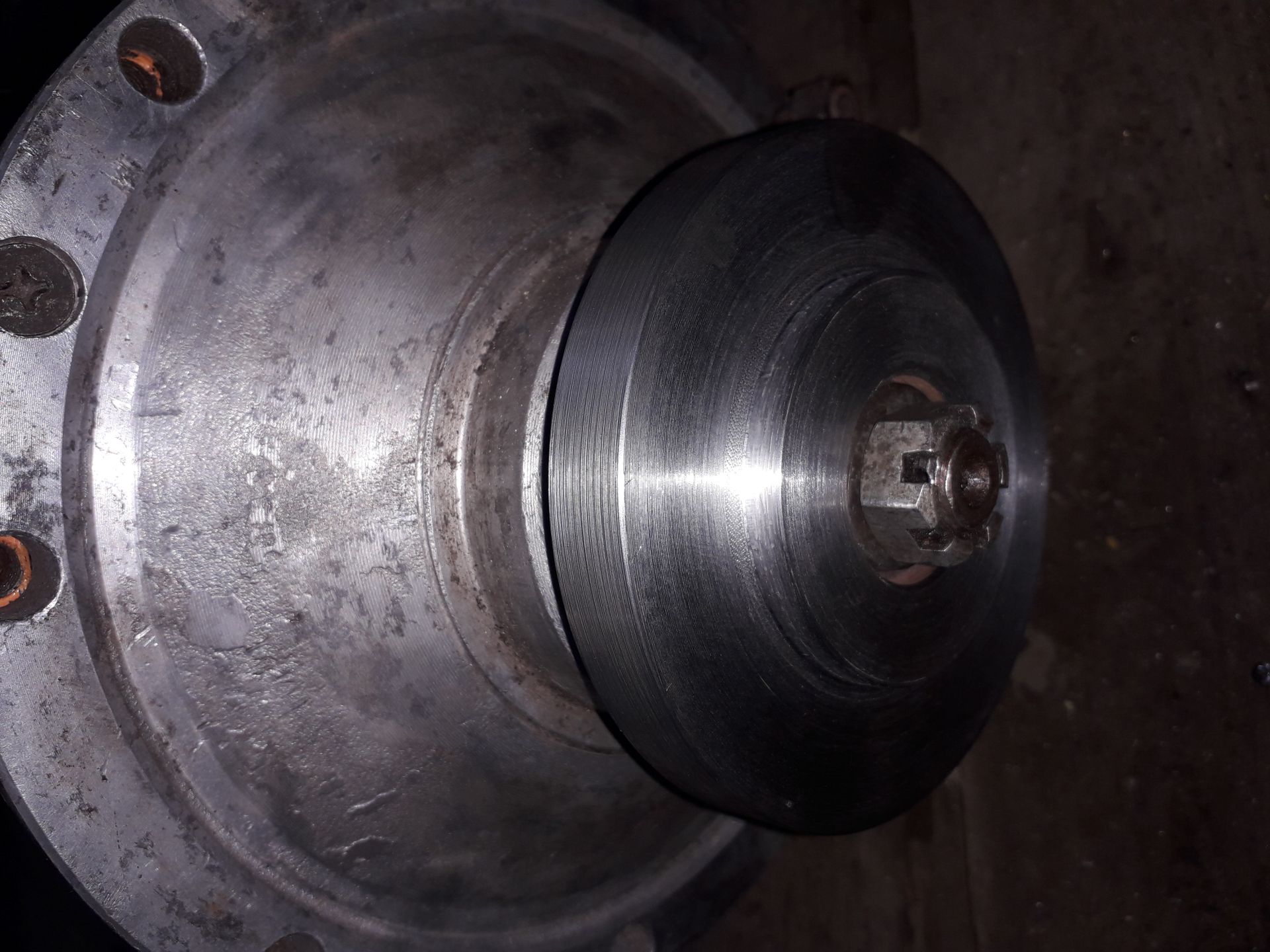

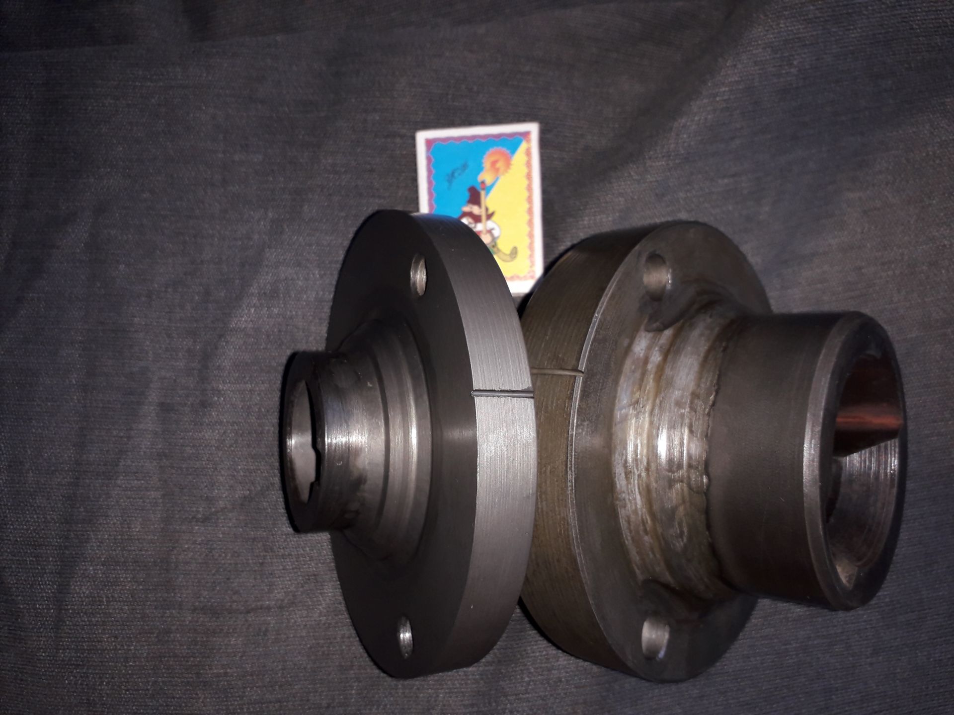

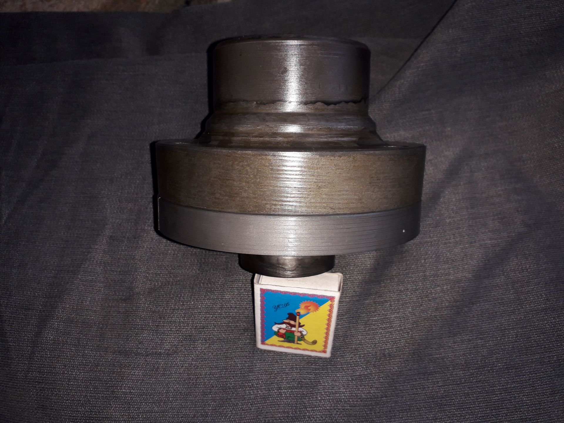

Виложу фото узла стиковки двигателя и полуоси.
Поверхность фосфатирована, дома, на кухне в теплой ххх Коле...

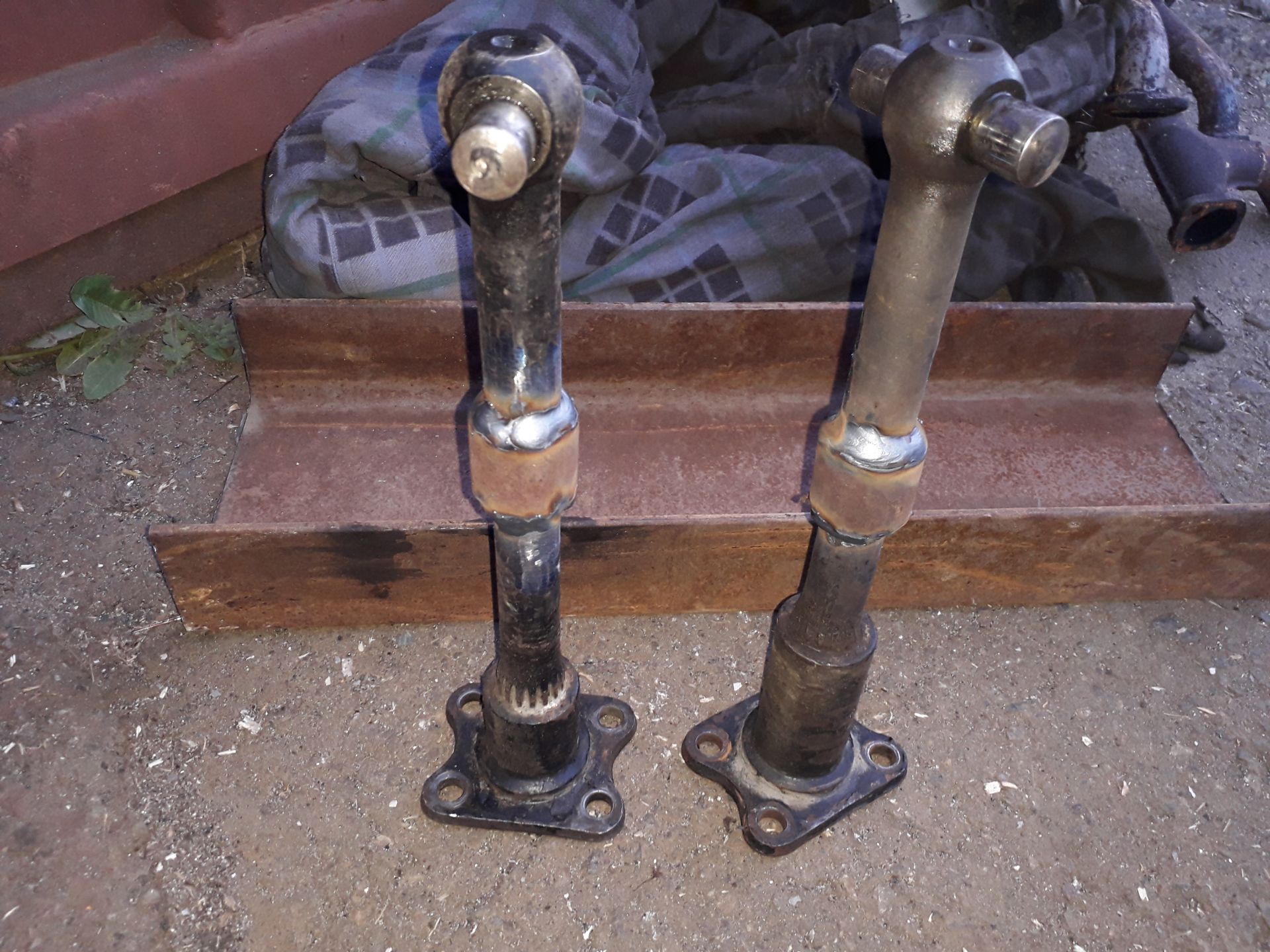

Двигатели вивешени и новие полуоси
20200508_183157.jpg [ 332.71 КБ | Переглядів: 11626 ]
20200508_203524.jpg [ 402.65 КБ | Переглядів: 11626 ]
 Заголовок повідомлення: Re: Електроволынянка
#104590Повідомлення 08 трав 2020, 19:44
...одно плохо - лишний угол добавляется, но для эксперимента сойдёт...
