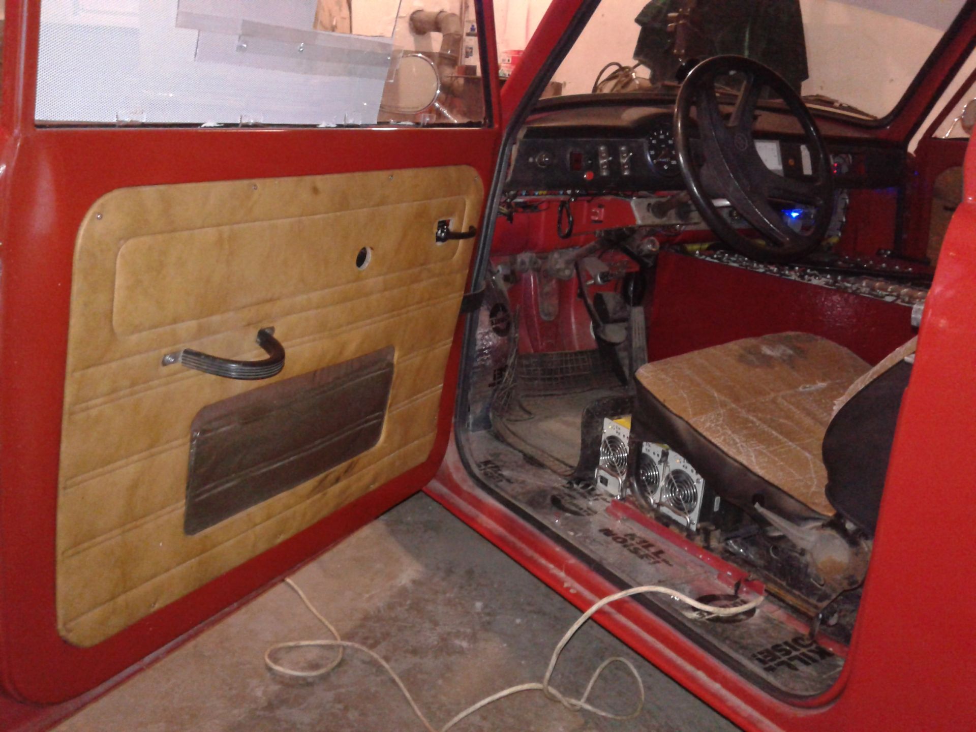

Сегодня съездил из Днепра в Новомосковск по делам(как оказалось зря), зато бензин или солярку не тратил, ещё +90км.
Утром отмыл от грязи (и возможно птичьего помёта) карточки дверей, дополнительно напихав в двери 5-6 слоёв пенофола фольгированного.
Двери стали закрываться просто глухо, кайф, стучишь как по дереву.

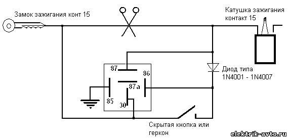

Вывод #1
Всё, что может пойти не так, пойдет не так.
Вывод #2
Нужно доработать реле после RFID на самоподхват. А отключать отдельной кнопкой. В случае переезда через перекрёсток, это исключит самопроизвольное отключение силового контактора.
Или например как у меня зимой было... на холоде, когда просадка по напряжению достаточно большая, то иногда под горку при меньше чем половине заряда, у меня отрубался контактор.
Реле с самоподхватом исключит разрыв силового контактора под нагрузкой, что непременно продлит ему жизнь.
Вывод #3
В случае, когда бмс должна отключить силовой контактор, можно просто поставить яркий красный светодиод или зуммер.
Теперь всё оговоренное выше нужно внедрить, а то скоро зима на носу))
Коментарій до файлу: Простая схема реле с автоподхватом.
Вместо кнопки будет RFID модуль.
А разрывать цепь можно отдельным реле.

#90492Повідомлення 14 вер 2019, 06:33
бмс отключает силовой контактор? а если он в этот момент под нагрузкой?
#90495Повідомлення 14 вер 2019, 08:06
Звідки: Дніпро, Україна
dimademch2012 писав(ла):
Ну а я о чём?? У меня так было зимой пару раз, когда при хорошем разгоне просадка на ячейках ниже 3.5В было на старой батарее, и бмс отключала контактор.
Нужно сделать перед контактором не обычное реле как сейчас, а с самоподхватом(самоудержанием).
Тогда не будет самопроизвольных отключений контактора под нагрузкой...
#90500Повідомлення 14 вер 2019, 09:23
Рекомендую управлять не контактором а акселератором. Или скомбинировать, сначала акселератор, а контактор с задержкой после.

Я подобное то же проходил , и всем советовал , не рвать силовые цепи , это чревато аварией.
Умные девайсы должны подавать сигнал водителю , что сложилась нештатная ситуация, нужно останавливаться и устранять причины.
А вот водитель уже принимает решение когда и где остановиться для поиска и устранения причины.
