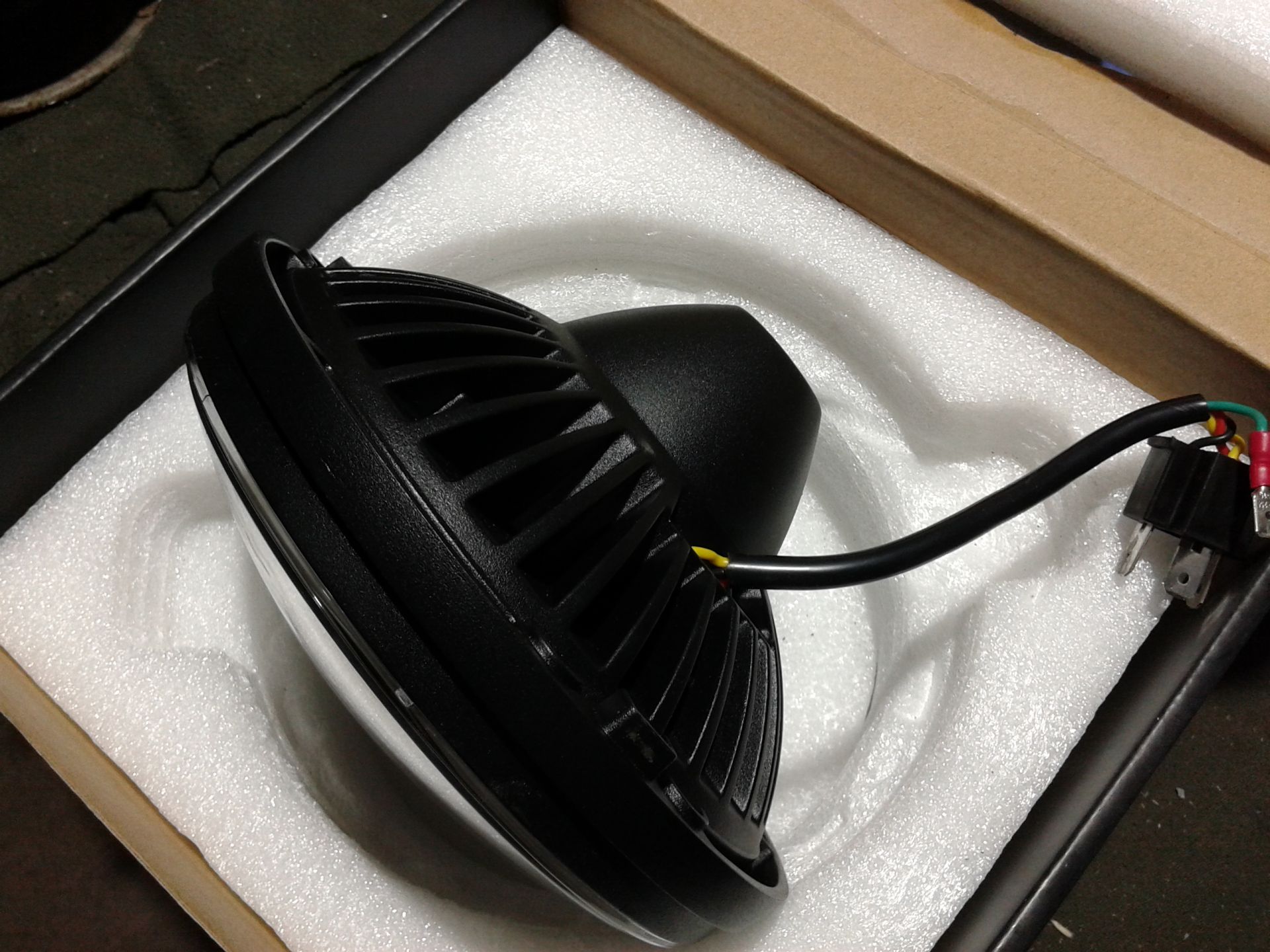

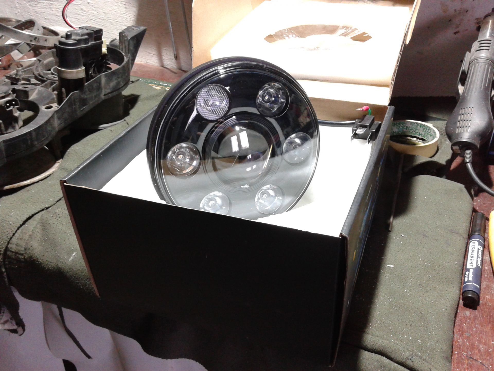

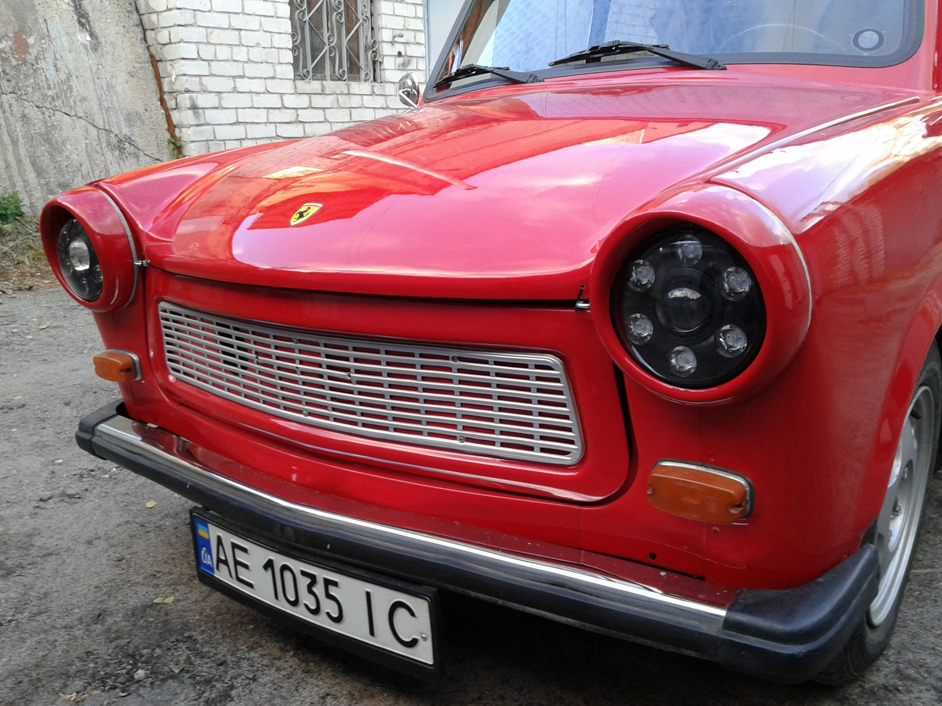

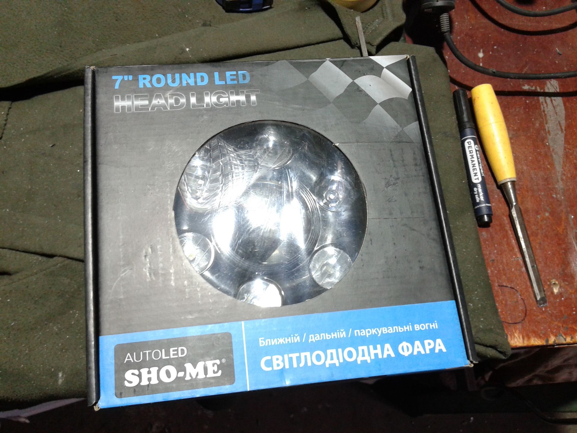

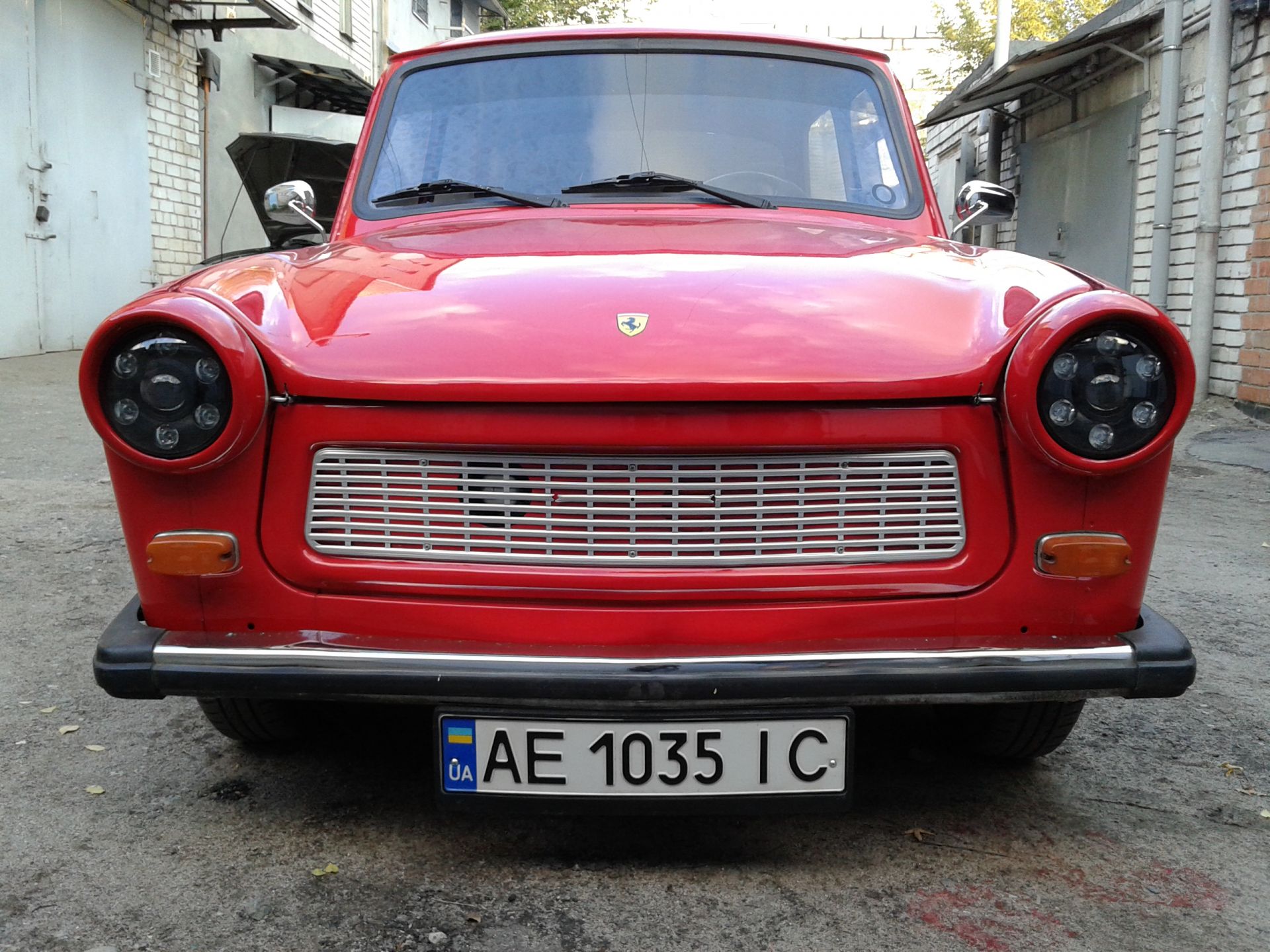

Кстати на счёт фар... Фары на трабант буду готовые ставить, так как из-за специфики крепления "горшка" фары, вырезать заднюю часть ну никак не охота, так как прийдётся переделывать крепление фары.
Маленькие биксеноновые линзы тоже не вариант, ресурс 2 года...
Буду ставить себе вот такие, тем более что достанутся они мне за треть рыночной цены)):
20191001_130652.jpg [ 342.6 КБ | Переглядів: 14942 ]
20191001_130714.jpg [ 303.81 КБ | Переглядів: 14942 ]
20191001_130629.jpg [ 331.88 КБ | Переглядів: 14942 ]
Сегодня должны вторую привезти, возможно сделаю на них тест-обзорчик в темноте на дороге :ja:
#91540Повідомлення 01 жовт 2019, 16:34
смахивают на интерьерные светильники)
#91541Повідомлення 01 жовт 2019, 17:05
Звідки: Дніпро, Україна

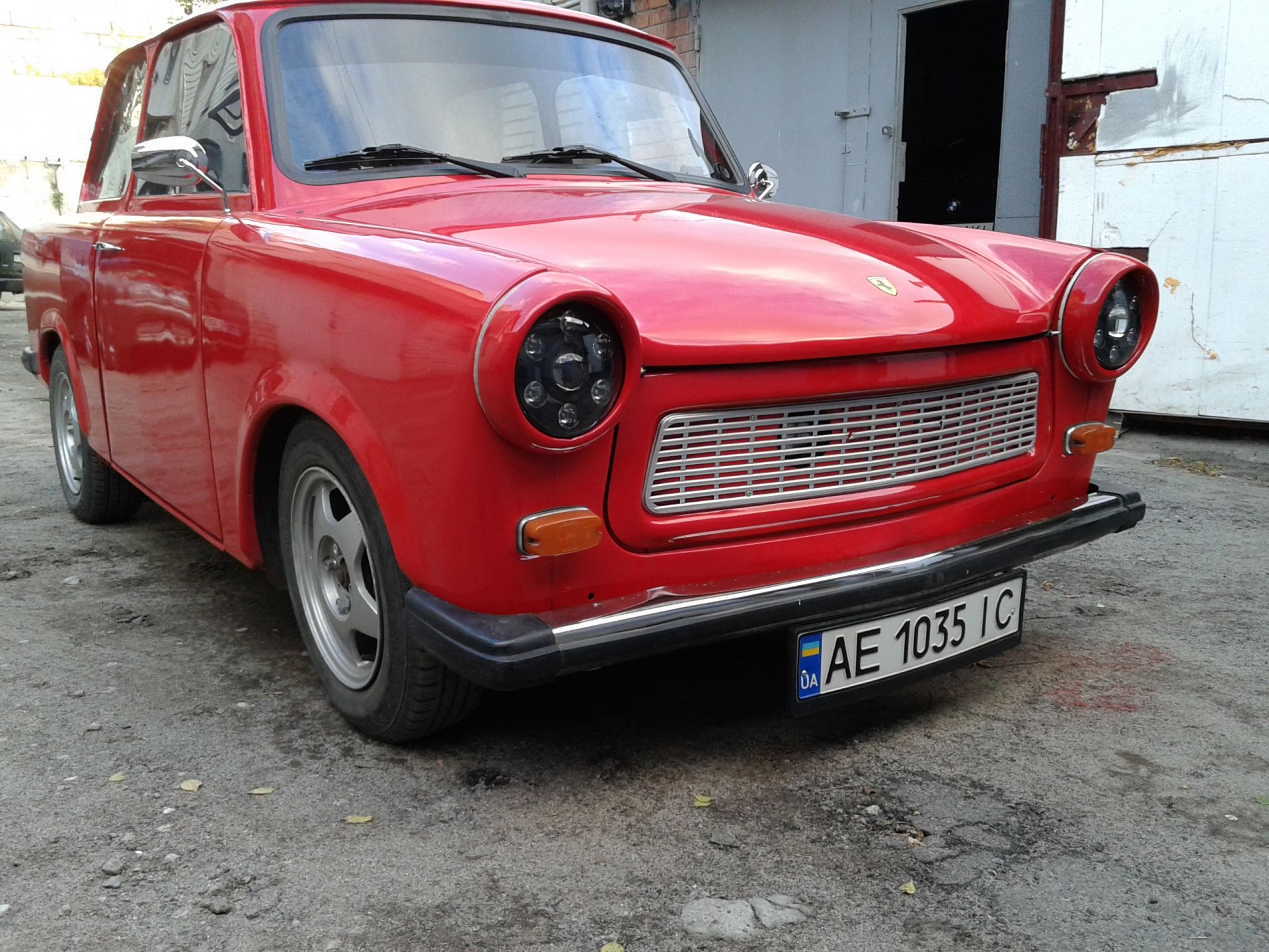

Лев писав(ла):
Очень необычно, согласен))) Но выглядит просто отпад)) Люди такие на гелики ставят, ну а я на трабант))

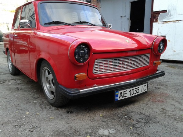

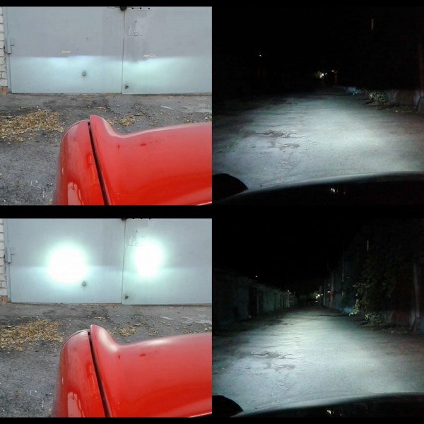

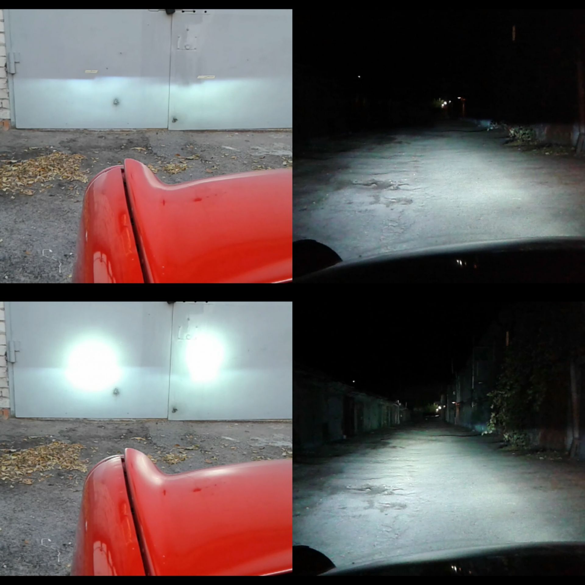

Эти фары реально дают ближний и дальний свет с соответствующим формированием светового потока ?
#91557Повідомлення 01 жовт 2019, 21:28
sykt писав(ла):
Да, ближний ровно шторка отрезает, дальний пучок шестью диодами формируется. По люксметру тусклее, чем биксеноновые примерно в 2 раза, но по ощущениям вполне достаточно. Есть линзы bi-led лучше, чем эти фары. Но с этими гемора при установке никакого! Я за 15 минут поменял фары. А если ставить линзы, то это на этот автомобиль 2-3 дня работы. У меня нет этих 2-3 дней... Я сам автосветом занимаюсь с 2013 года, насмотрелся всякого китайского добра предостаточно.
Но эти фары светят довольно хорошо во всех отношениях!

#91560Повідомлення 01 жовт 2019, 21:53
С этими фарами Траби новыми красками заиграл, выглядит как инопланетянин, который старается быть похожим на человека, но вот глаза то его и выдают ;) Хорошо получилось, теперь у меня бы зачесалось опять колёса обновить , а то они по сравнению с фарами простоваты! Процесс совершенствования Трабанта бесконечный, главное вовремя взять себя в руки, как Лев например :lachtot:

#91566Повідомлення 02 жовт 2019, 07:16
Свет на фото более красиво выглядит,чем с линзами в ролике...интересно будет ваше мнение при ночной езде,есть ли "плотность" освещения дороги?
#91573Повідомлення 02 жовт 2019, 10:17
Goga65 писав(ла):
Не мега конечно, но довольно неплохо.
Их цена немного завышена. Кстати дальний довольно хороший, лучше чем на биксеноновых линзах 2.5 дюйма.
