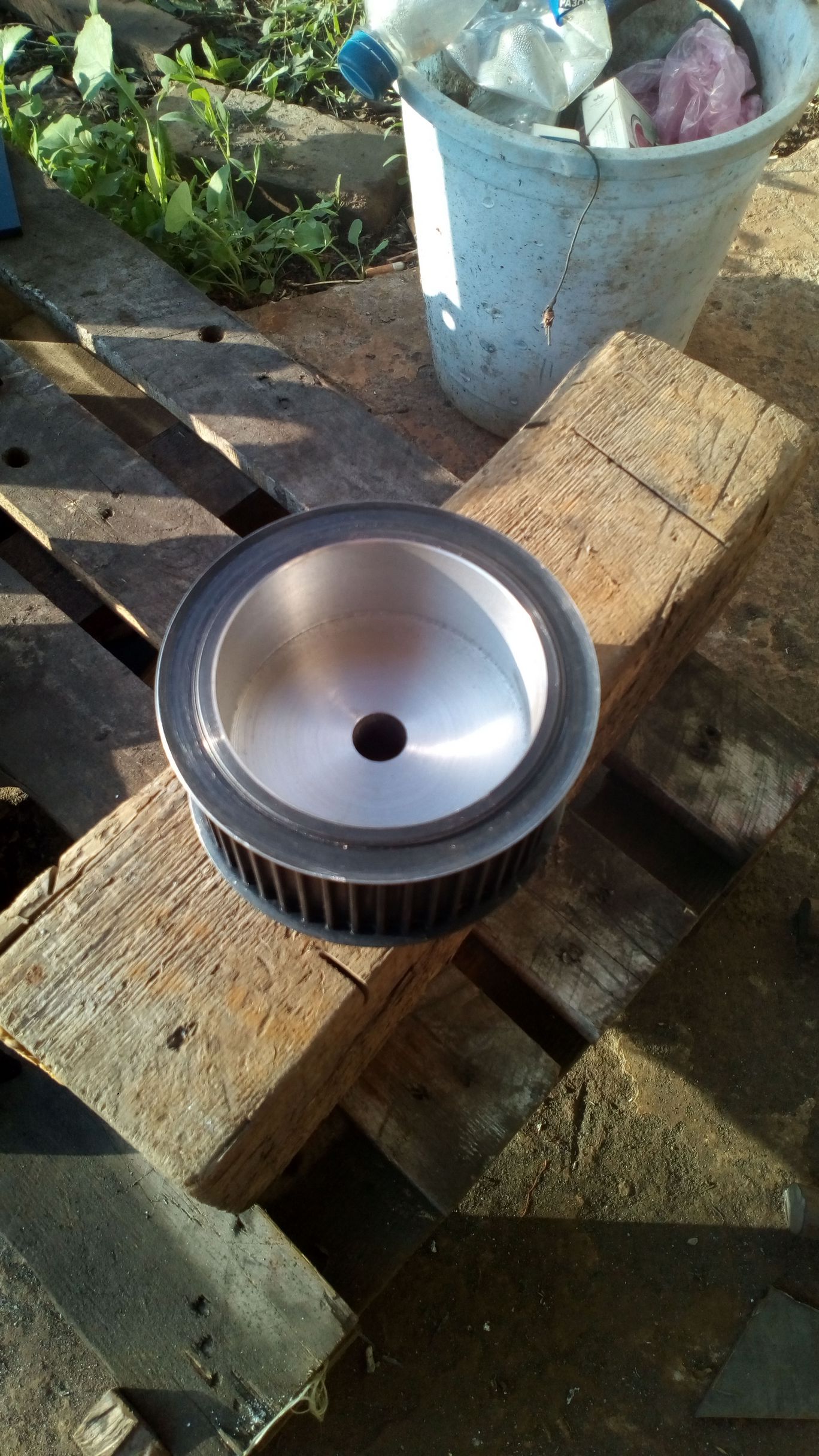

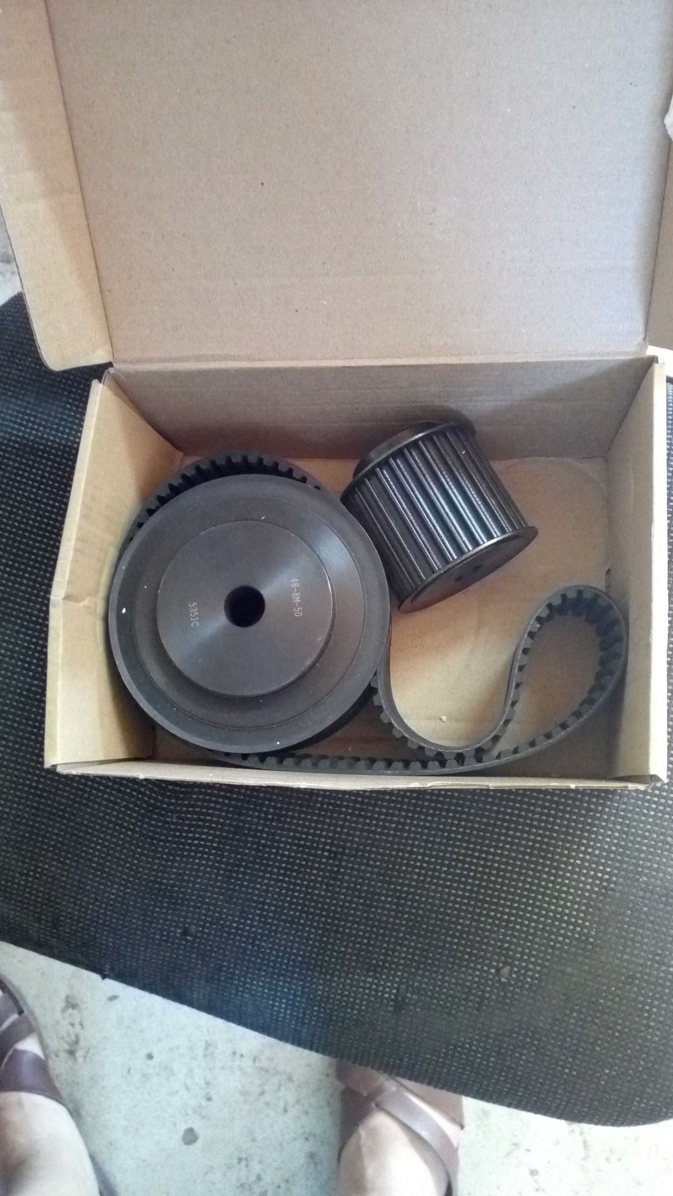

приехали шкивы!
IMG_20180524_160652.jpg [ 3.51 МБ | Переглядів: 8274 ]
 Заголовок повідомлення: Re: Трабант Электро (Лев, Запорожье)
#59194Повідомлення 24 трав 2018, 18:05
красивые! представляю это чувство, как подарок на новый год! :D
#59219Повідомлення 24 трав 2018, 20:58
да,точно!
один шкив,тот что на редуктор начал обдирать,и по пескоструил и покрасил все железки...завтра начну потихоньку собирать...

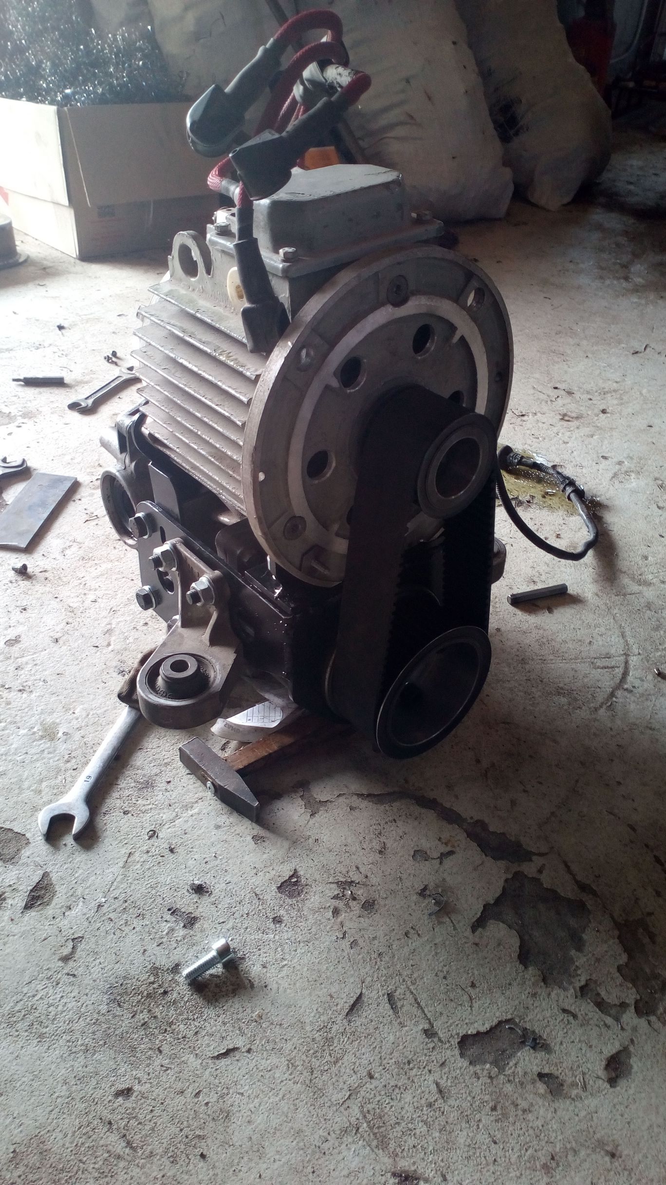

#59271Повідомлення 25 трав 2018, 12:59

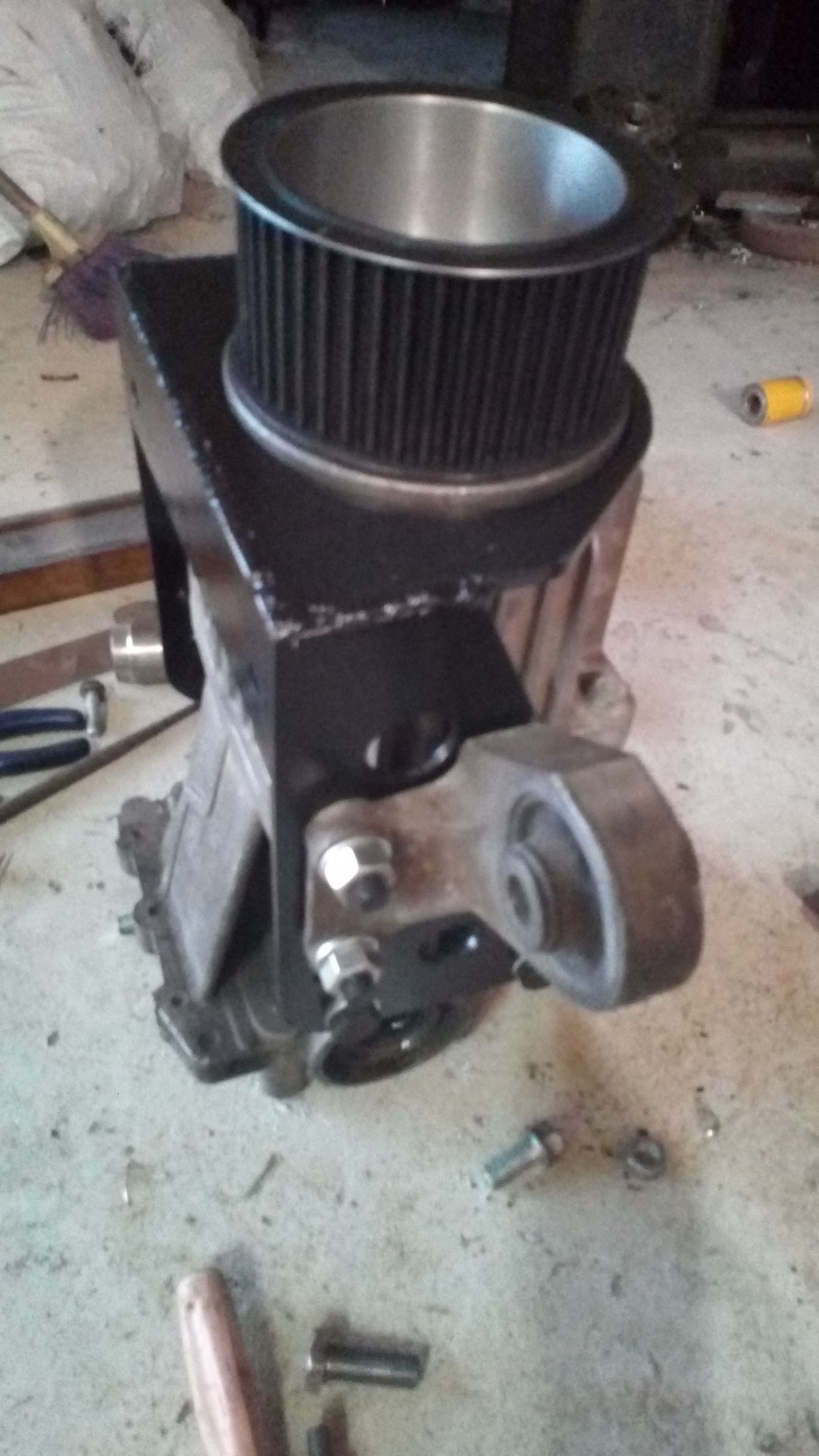

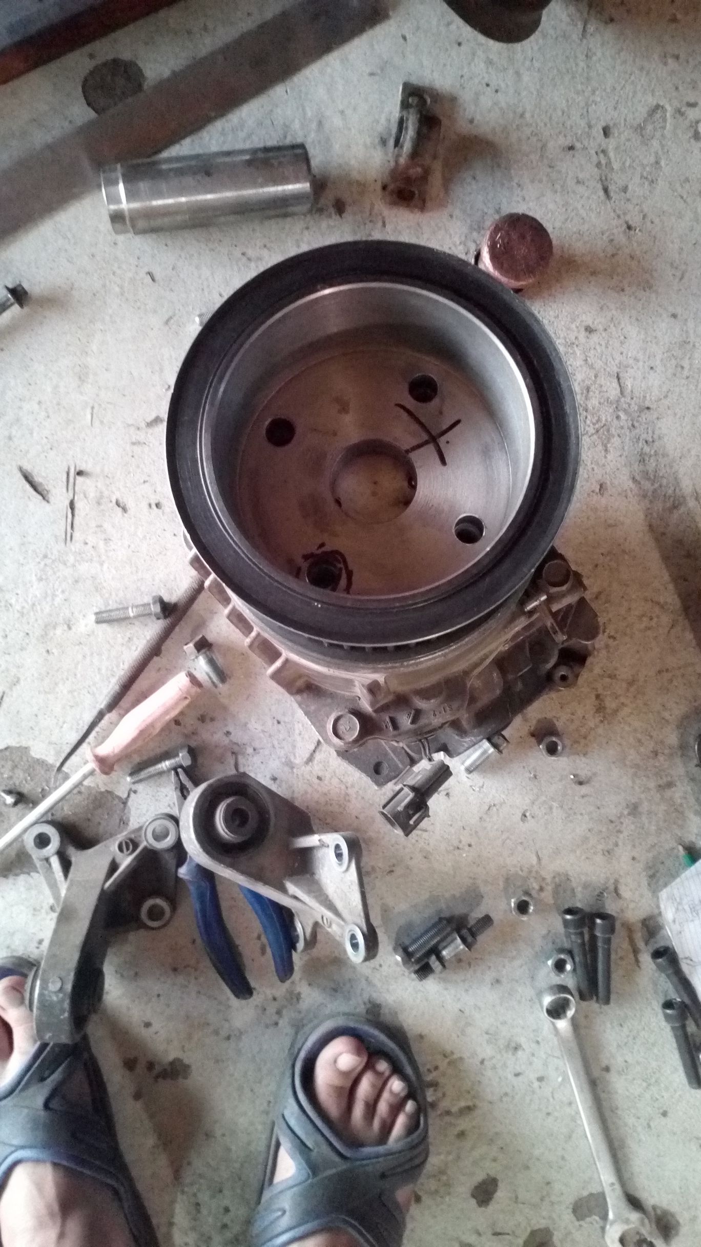

#59287Повідомлення 25 трав 2018, 20:00

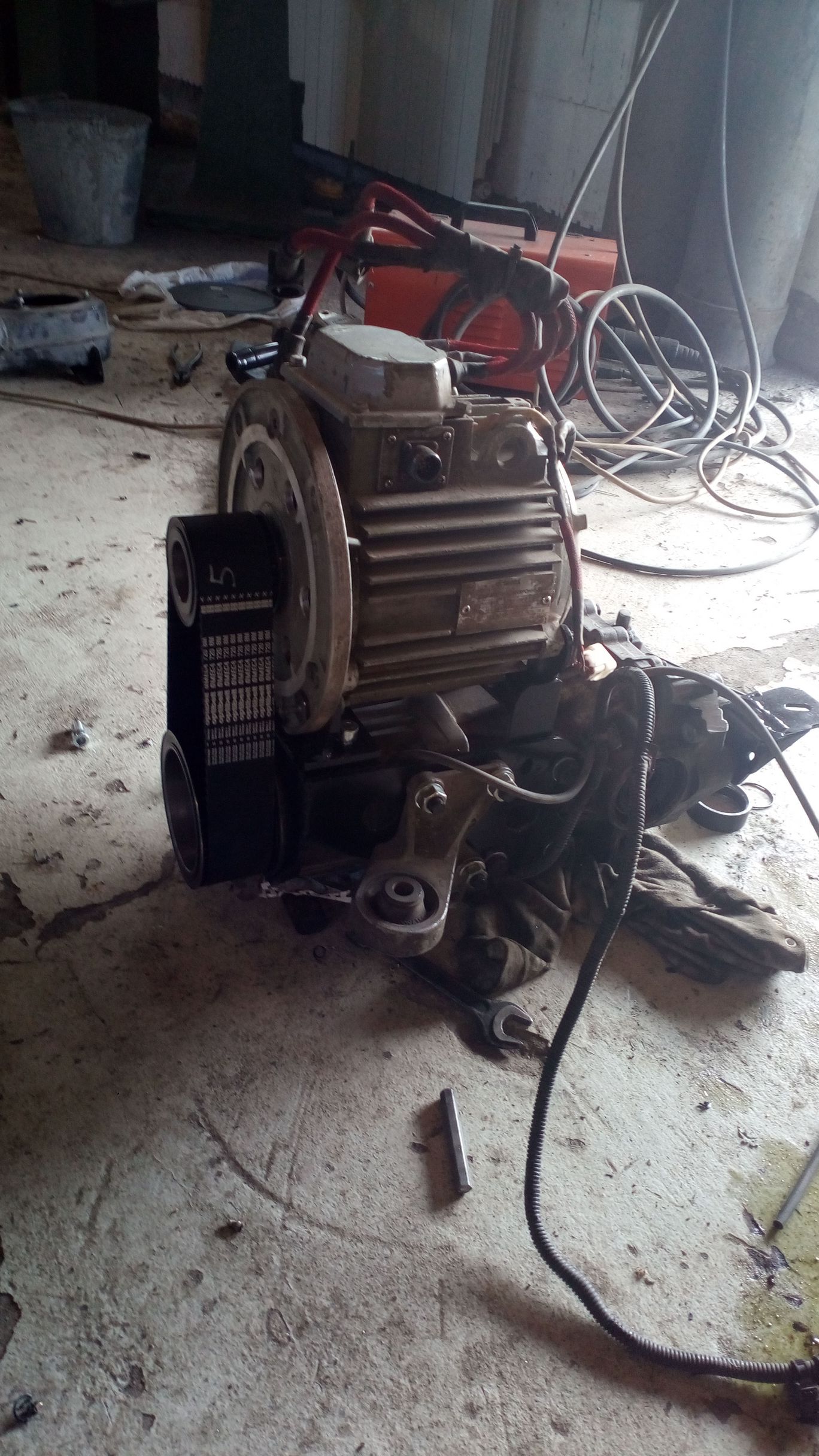

подготовил редуктор к установке, шкив стал идеально.даже удалось попасть на два штивта!)))))))
правда пришлось выкрутить шпильки,и вместо них поставить болты с головкой под внутренний шестигранник,так как гайки не получится затянуть,головка в расточку не проходит,а дальше растачивать стремно)
IMG_20180525_202535.jpg [ 2.54 МБ | Переглядів: 8160 ]
IMG_20180525_200158.jpg [ 3.68 МБ | Переглядів: 8160 ]

#59307Повідомлення 26 трав 2018, 07:25
...у меня раньше тоже ноги в кадр попадали :lol: ,теперь если фотографирую что-либо на полу,то раздвигаю их (ноги) пошире :P ...
А шкив на редукторе реально компактный,я думал свисать будет вниз прилично. Кожух будешь делать?

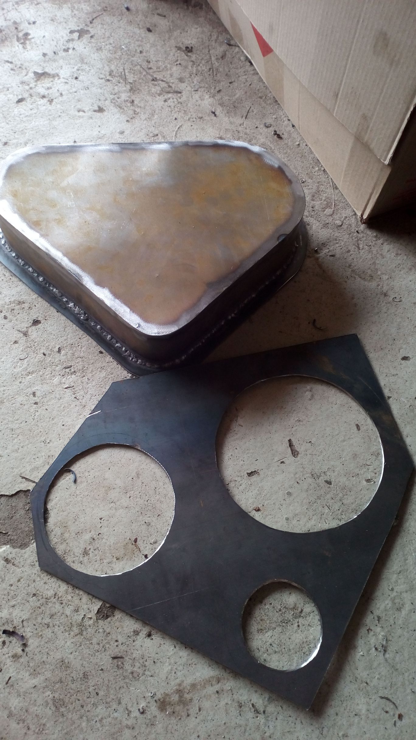

#59308Повідомлення 26 трав 2018, 07:35
да кожух обязательно,помимо того,что он должен защитить ремень от попадания в него всякой разной грязи,он еще будет служить элементом системы охлаждения....короче в него будет дуть улитка,а из него уже воздух будет попадать в мотор..

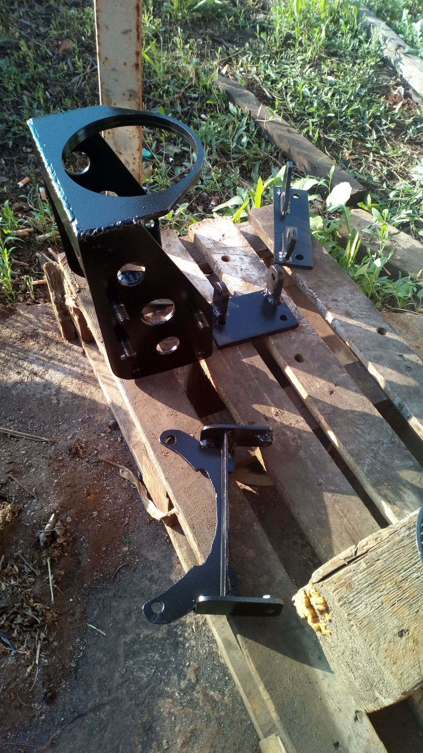

#59341Повідомлення 26 трав 2018, 14:12

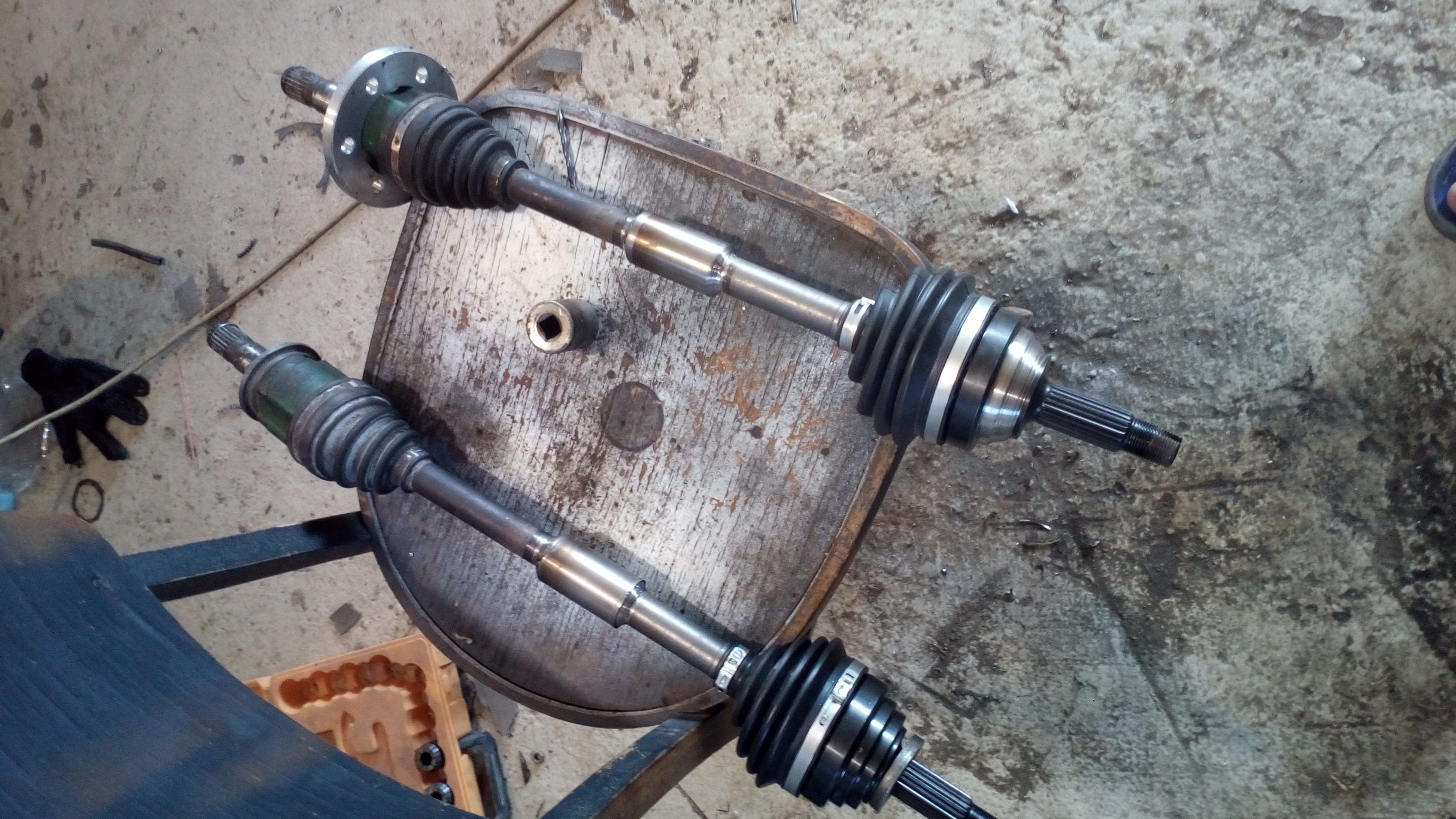

вот кожух с опорной пластиной,предварительно готов,нужно подогнать все на мотор с редуктором)
IMG_20180526_145636.jpg [ 3.8 МБ | Переглядів: 8112 ]
IMG_20180526_144751.jpg [ 4.34 МБ | Переглядів: 8112 ]
IMG_20180526_144802.jpg [ 3.98 МБ | Переглядів: 8112 ]
Коментарій до файлу: полуоси собранные и готовы к установке...
IMG_20180526_150233.jpg [ 4.36 МБ | Переглядів: 8112 ]
