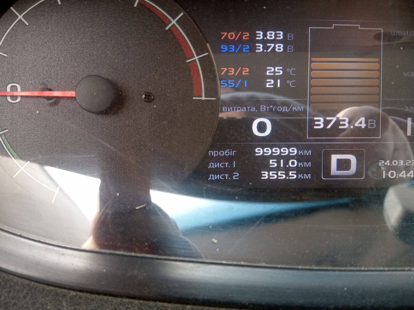

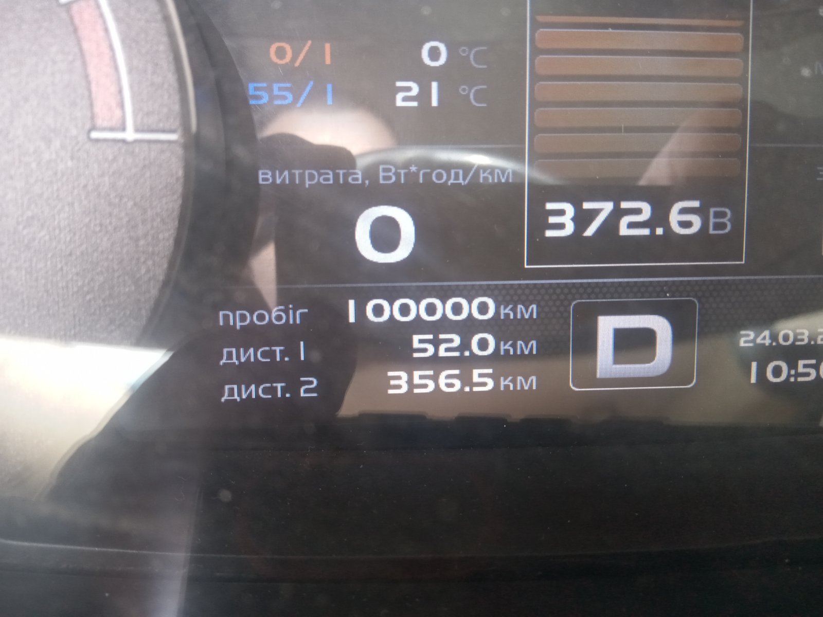

#132004Повідомлення 24 бер 2023, 20:17
нові прикольні циферки)))))))
зображення_viber_2023-03-24_12-49-01-907.jpg [ 222.85 КБ | Переглядів: 45554 ]
зображення_viber_2023-03-24_12-48-49-132.jpg [ 170.76 КБ | Переглядів: 45554 ]
#132006Повідомлення 25 бер 2023, 07:21
