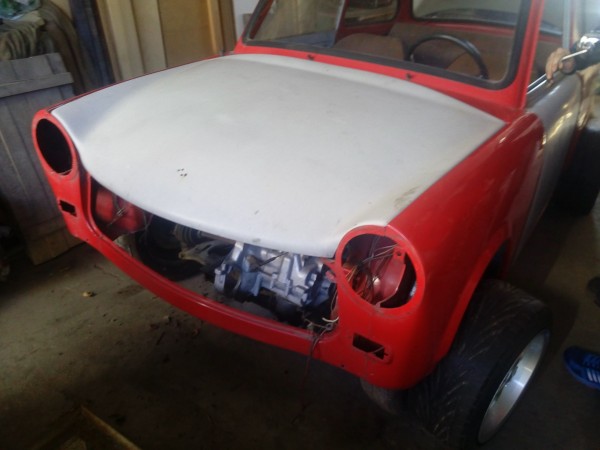

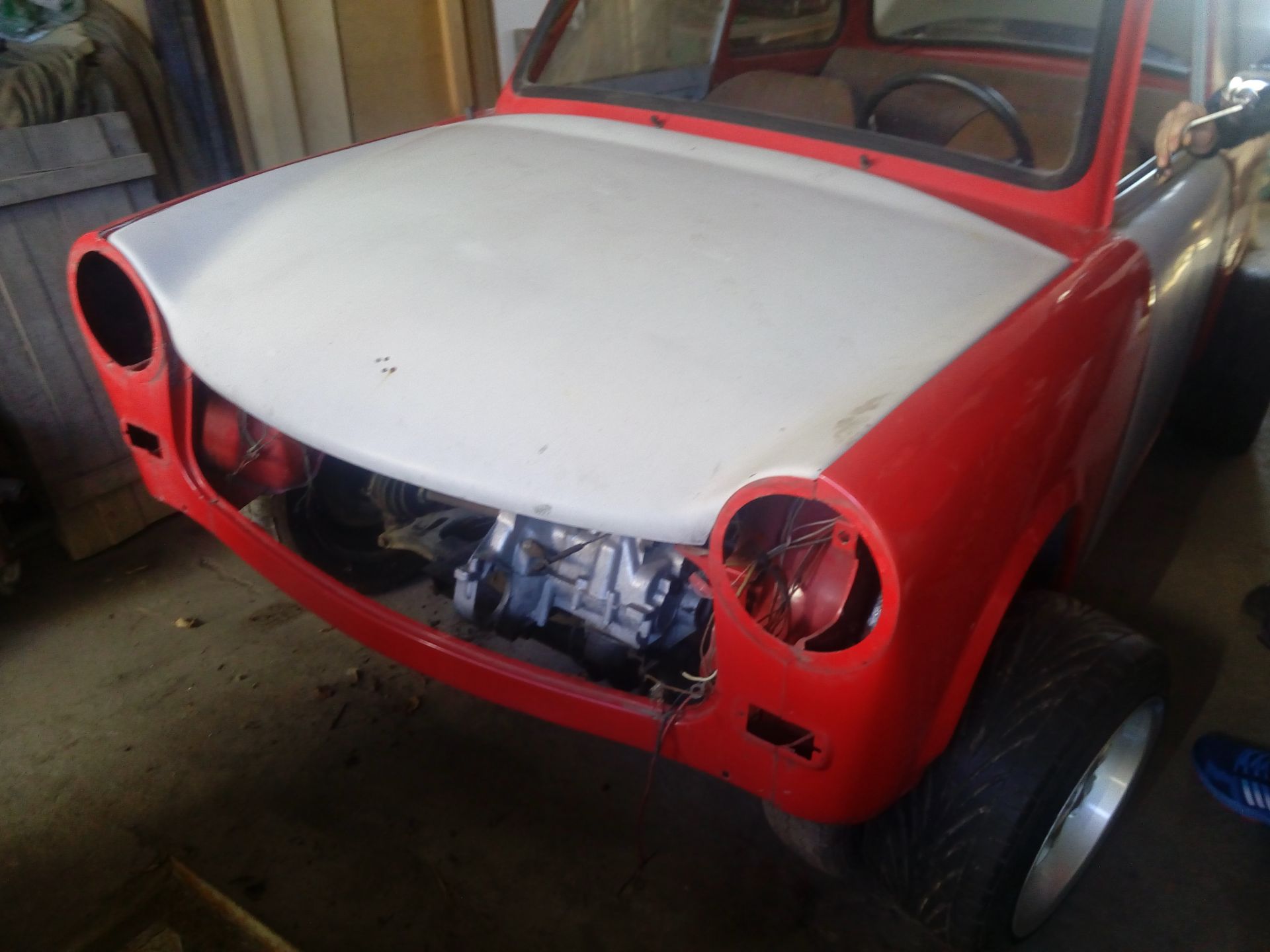

Готовлюсь переустановить винду на домашней рабочей станции)) Нарыл в архивах фото за 25 марта 2017 года)) А ветку я начал 20 июля 2017. Там и авто выглядит как при покупке, так и гараж в котором я сейчас работаю совсем захламлённый был. В моих глазах море вдохновения(которое ещё слава Богу не закончилось):D Для меня эта фотка очень памятная)))
Коментарій до файлу: Так всё начиналось))
