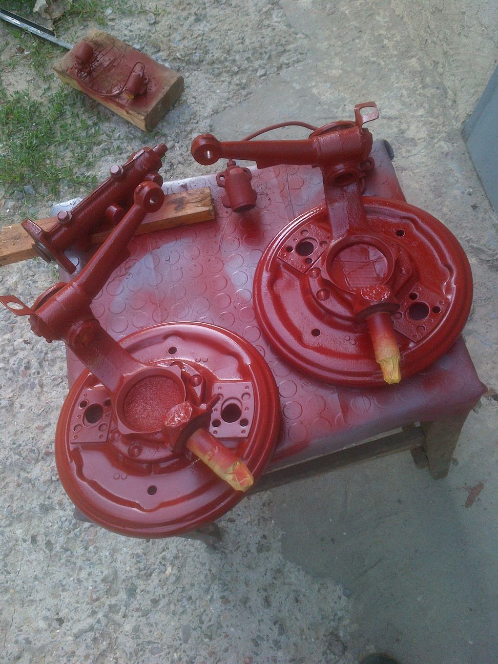

Сегодня, проверил как шкворни садятся в развернутые до 22мм муфты в рычагах... идеально! Перед грунтовкой и покраской обработал ступицы и тормозные цилиндры преобразователем ржавчины. Загрунтовал мелкие детали, блок ограничителя руля с замком зажигания, ограничители дверей, педаль тормоза.

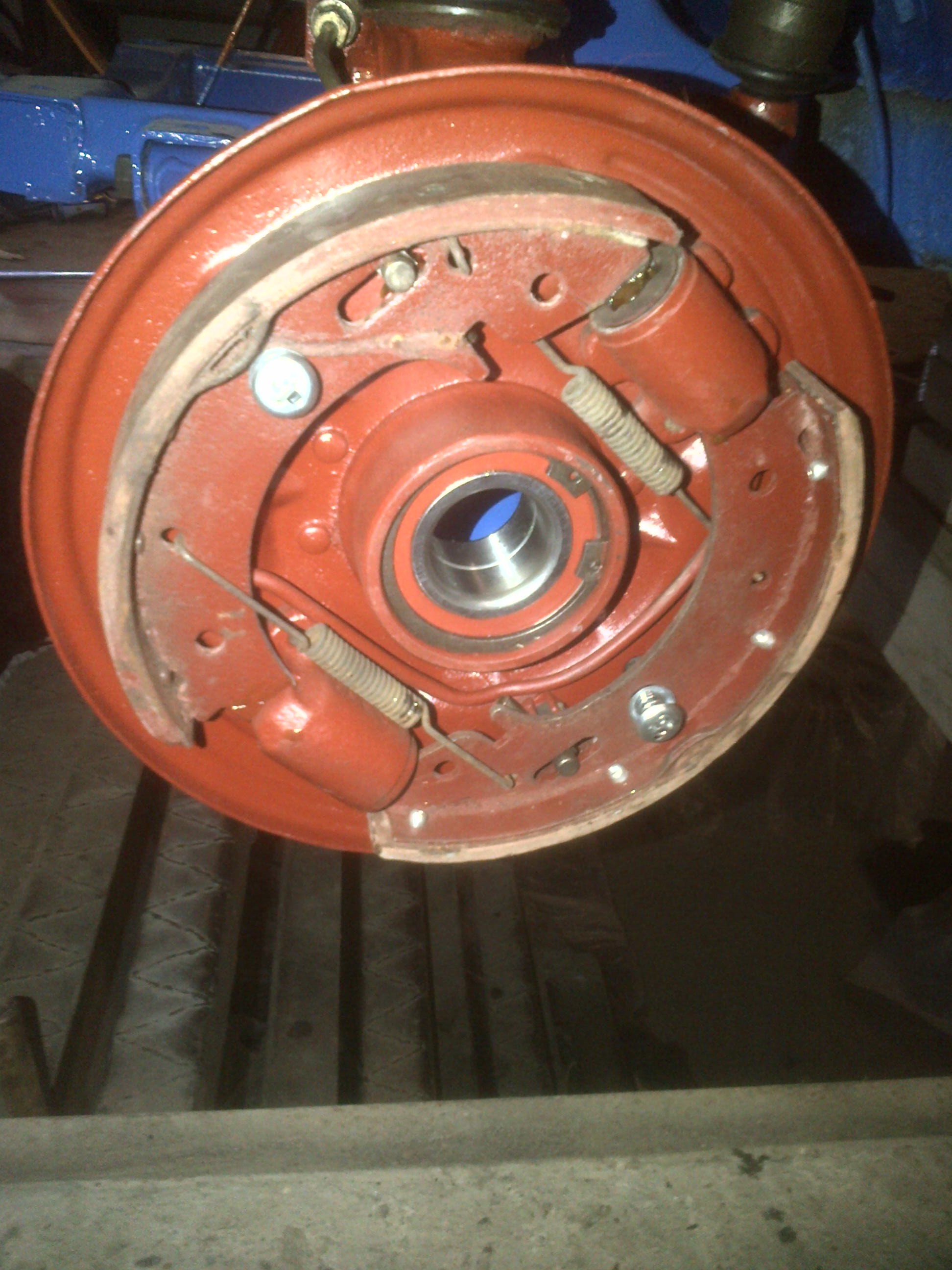

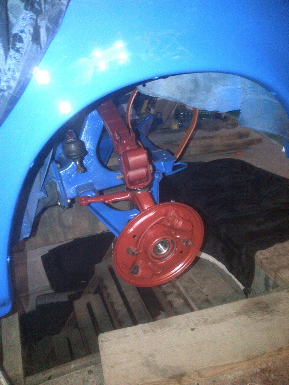

На выходных вышел на завершающий этап сборки передней подвески!
Даже при самой аккуратной разборке и хранении зап. частей, при сборке выявилась некоторая нехватка шайб, гаек... Хорошо, что есть тех. документация к машине, по ней все недостающее было докуплено.
IMG-20140627-00062.jpg [ 1.06 МБ | Переглядів: 11449 ]
IMG-20140627-00063.jpg [ 927.24 КБ | Переглядів: 11449 ]
Дальше восстановим работу тормозной системы и можно будет выкатиться из гаража для более удобной установки задней двери.

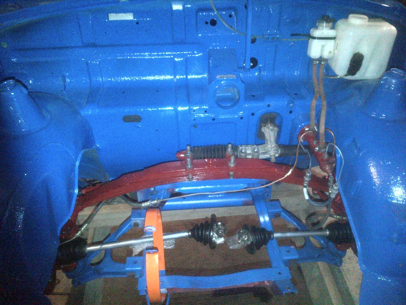

Сегодня установил колодки и тормозные барабаны, смонтировал полуоси и подготовил КПП к установке.
Но сперва, перед установкой КПП, нужно высверлить отверстия в передней стенке для крепления педали акселератора и вывода силовых проводов. Также нужно окрасить в цвет салона педаль тормоза и систему блокировки руля, после установки которых можно будет смонтировать рулевое и прокачать тормозную систему.

Иллюстрации к прошлому посту:
IMG-20140702-00067.jpg [ 635.97 КБ | Переглядів: 11365 ]
IMG-20140702-00071.jpg [ 788.47 КБ | Переглядів: 11365 ]
Вчера перемыл и подготовил к установке все замки (капот, двери, задняя дверь), дверные ручки, прокладки пот петли и др.

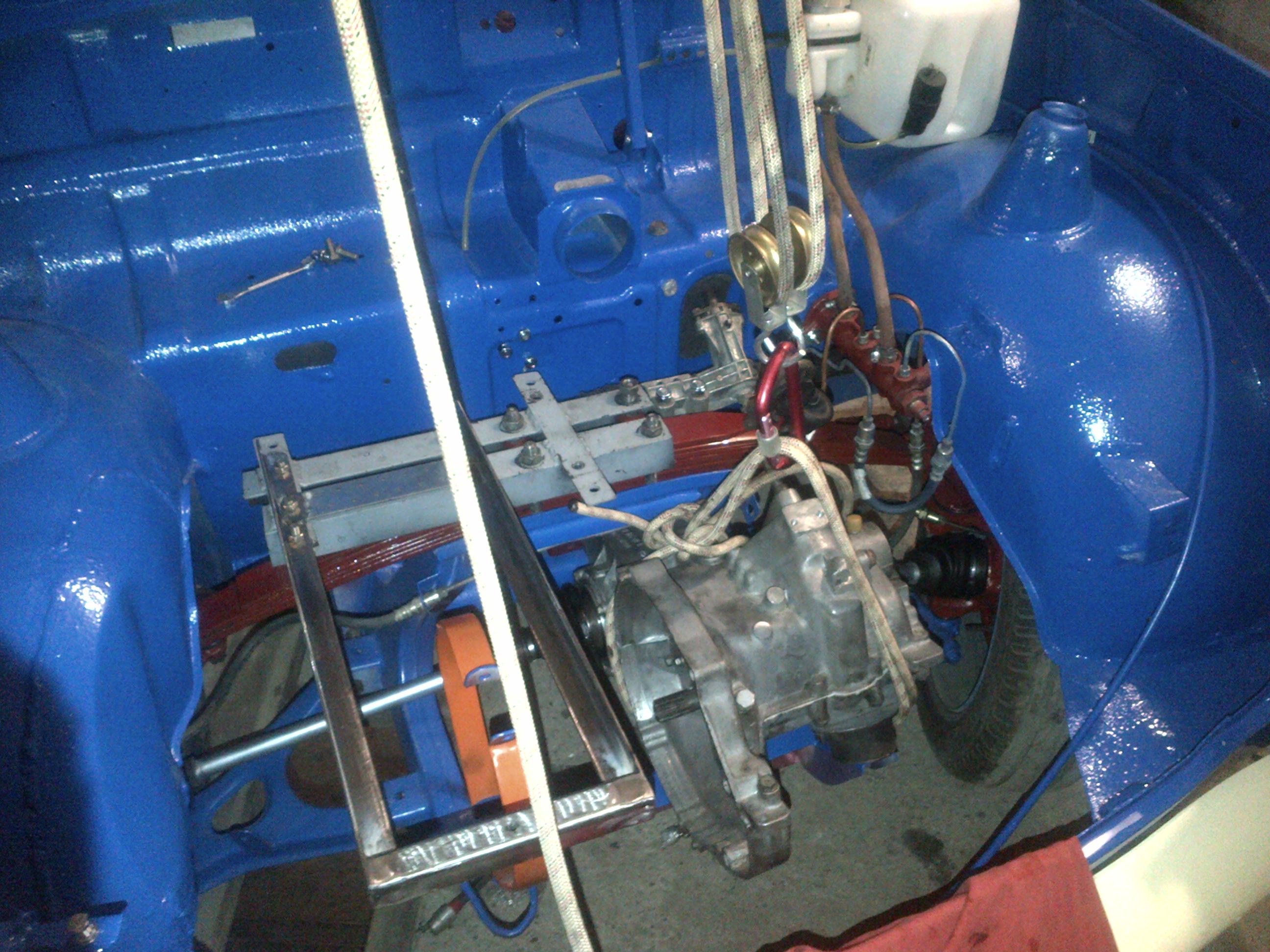

IMG-20140712-00075.jpg [ 620.43 КБ | Переглядів: 11276 ]
Поставил КПП, сварил конструкцию для установки доп. батареи, нижнюю точку крепления придется переделывать, она мешает вращению полуоси.

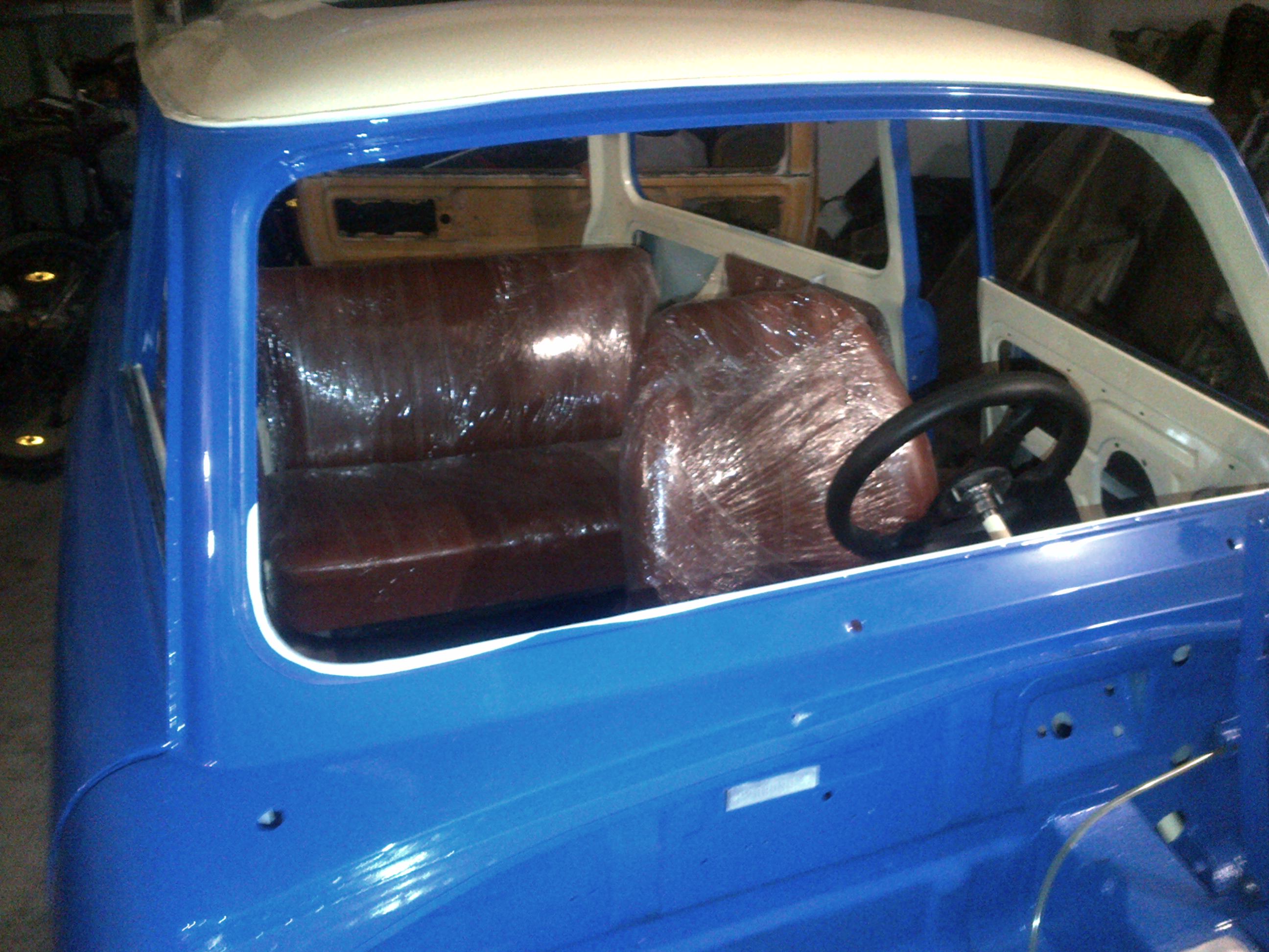

IMG-20140712-00076.jpg [ 537.45 КБ | Переглядів: 11276 ]
Примерял салон, на днях займусь проводкой, тоннелем, полом.
Последнее время использую стратегию собирания пазла, то тут, то там подкручу... {dolb}
