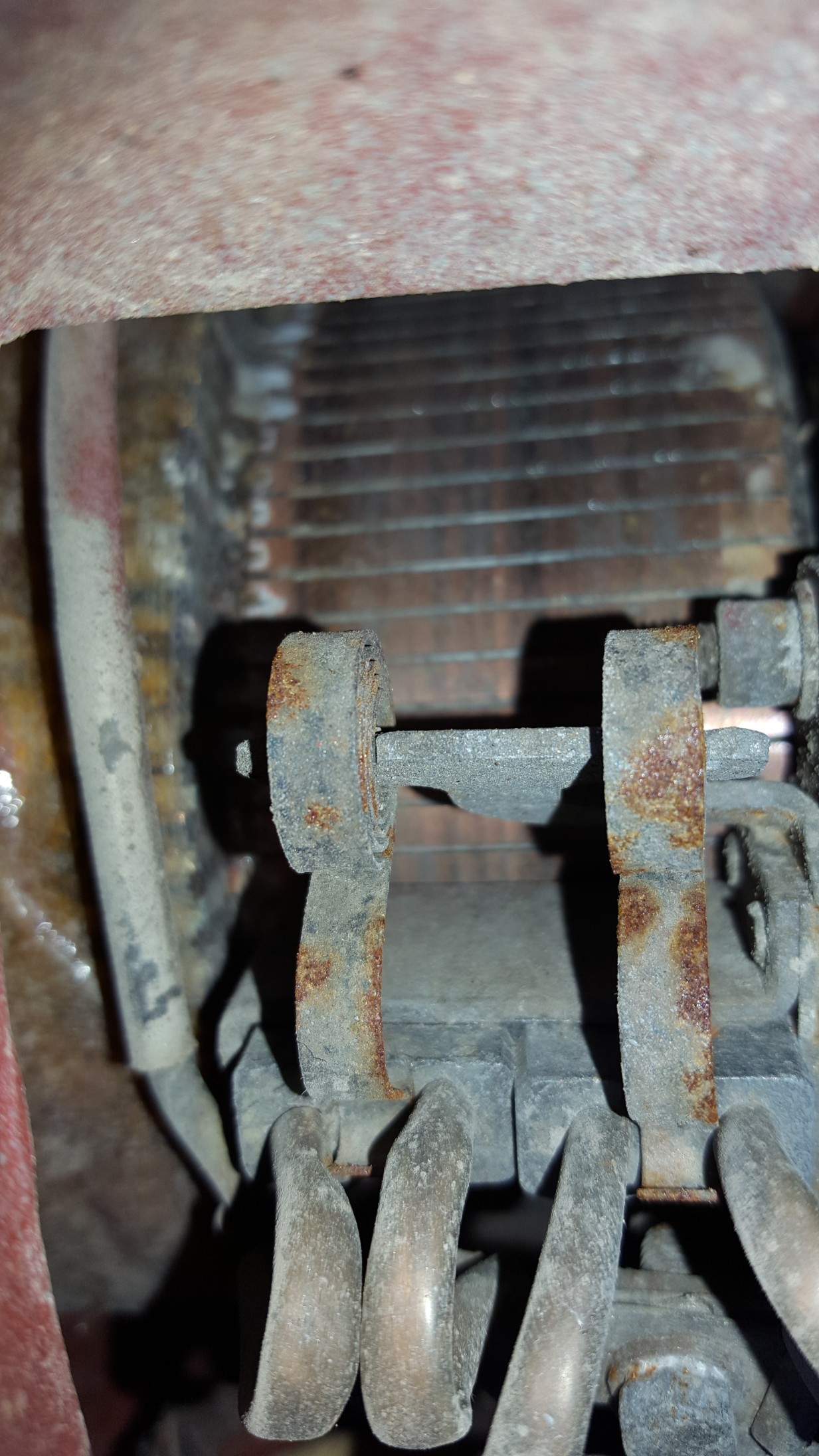

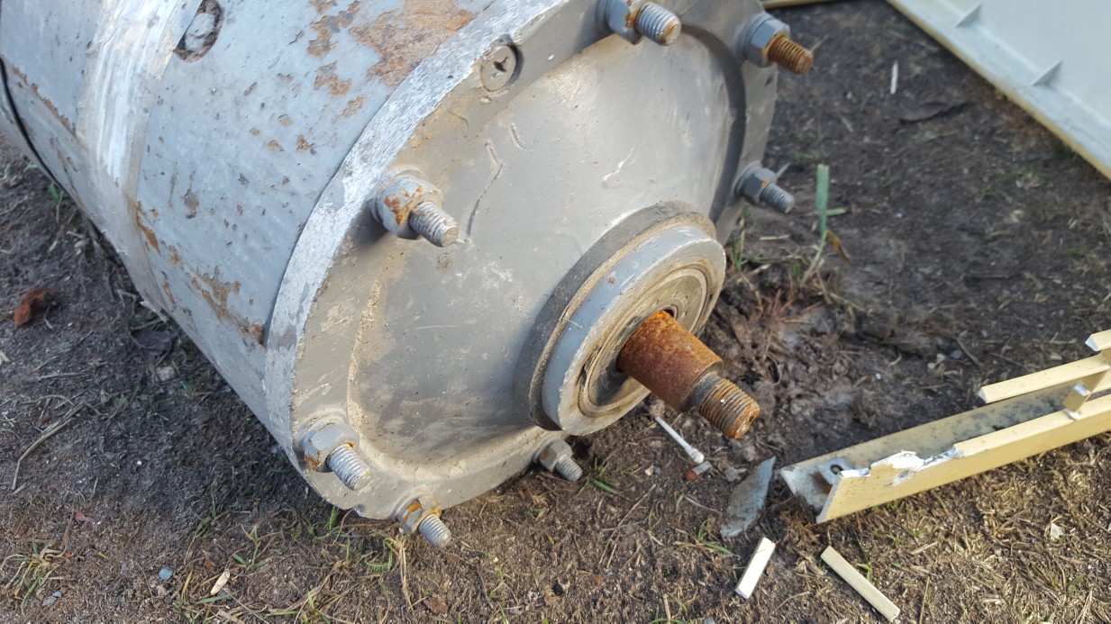

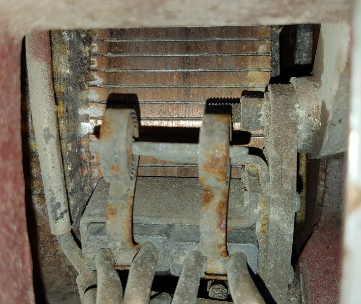

Нашёл ДС 6.3
Кто может подсказать по его состоянию?
Человек хочет за него 5000 грн
Есть смысл его брать за эти деньги?

Мотор совершенно не изношен, но провёл десяток лет в сырости.что могло испортить ему не только подшипники. Запускать от более чем 30 вольт рисковано, но от 12 вольтового аккума можно. А убедившись что от 12в -работает , обязательно разобрать и хорошо и долго сушить.
Цена, для такого мотора, в нормальном состоянии - нормальна; Для такого: ржавого- мокрого , нормальной будет половина ( есть риск)

Взять аккумулятор и попробовать его запустить, если крутит то 2500 нормальная цена?
Риск, что не будет работать после сушки?
И как его запустить? У меня есть акум и крокодилы для прикуривания.

Там 4 клеммы, ставишь перемычку по диагонали (лучше по диагонали, чтоб не перепутать и не замкнуть лишнего), а на оставшийся две клеммы подать + и -, полярность роли не играет.
