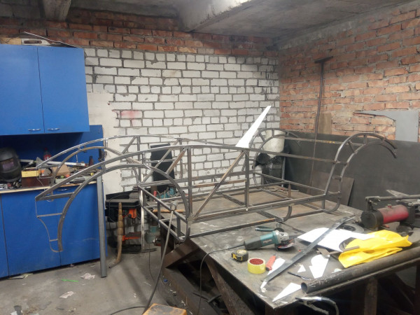

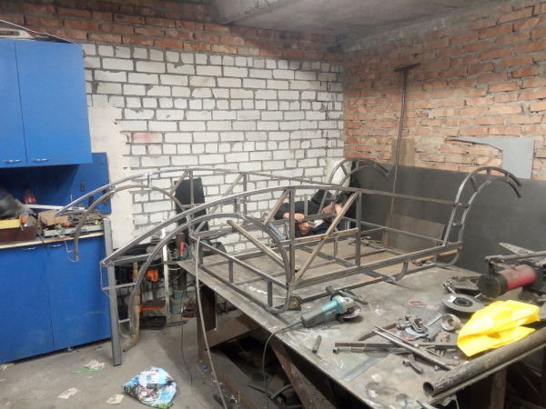

#124024Повідомлення 11 груд 2021, 15:43

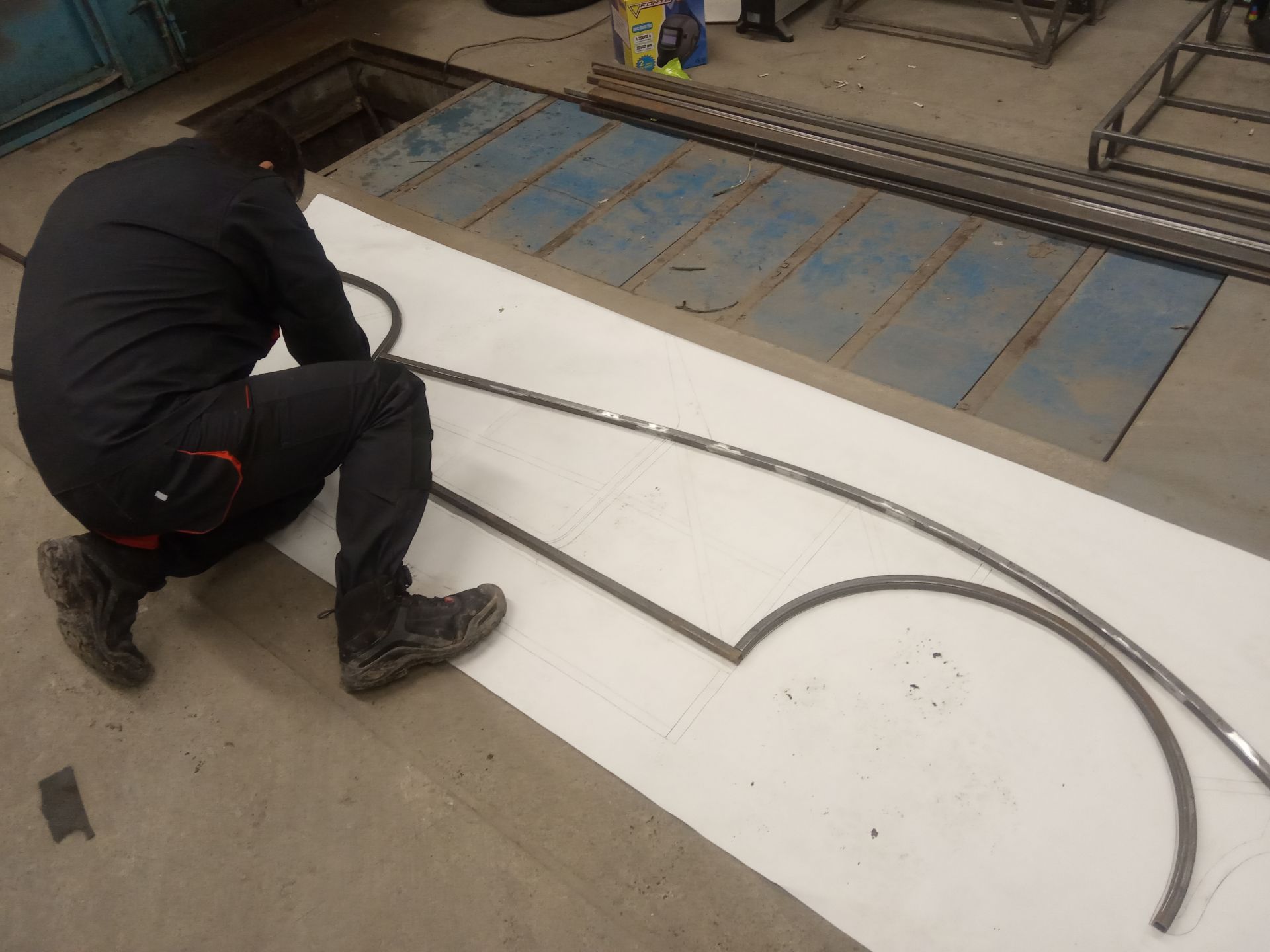

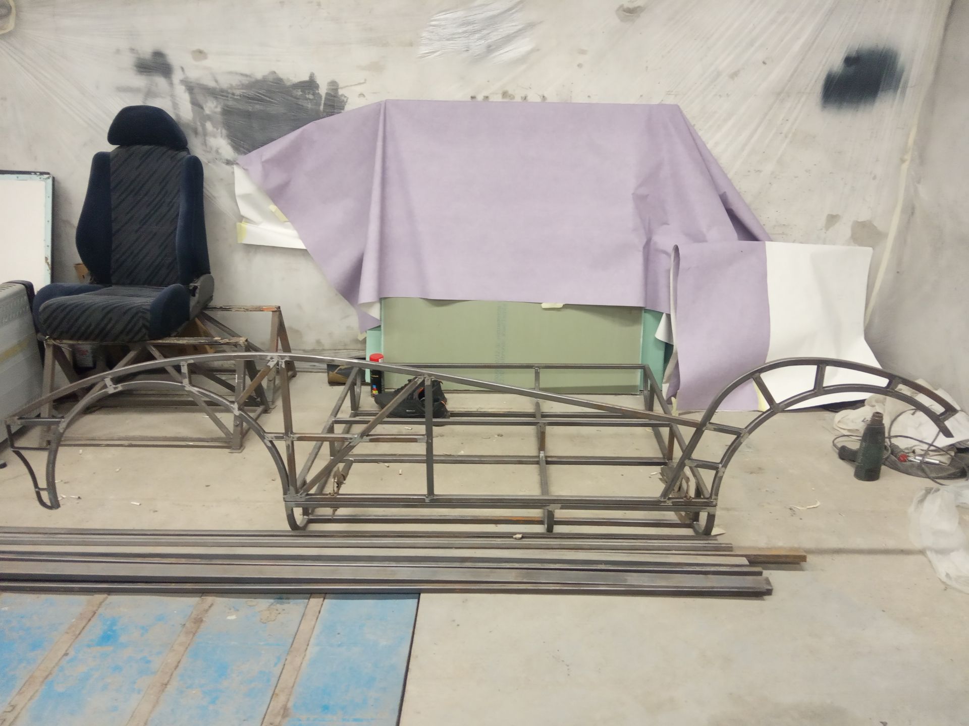

Изогнули колесные арки и округлые элементы боковых панелей. Начинаем формировать и собирать сами панели, используя эскиз в натуральную величину, технологии как при постройке Титаника)
IMG_20211211_153653.jpg [ 219 КБ | Переглядів: 11266 ]
IMG_20211211_153742.jpg [ 199.89 КБ | Переглядів: 11266 ]

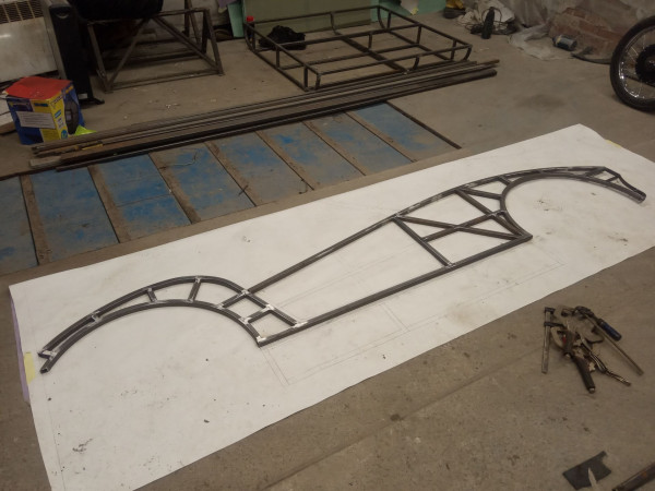

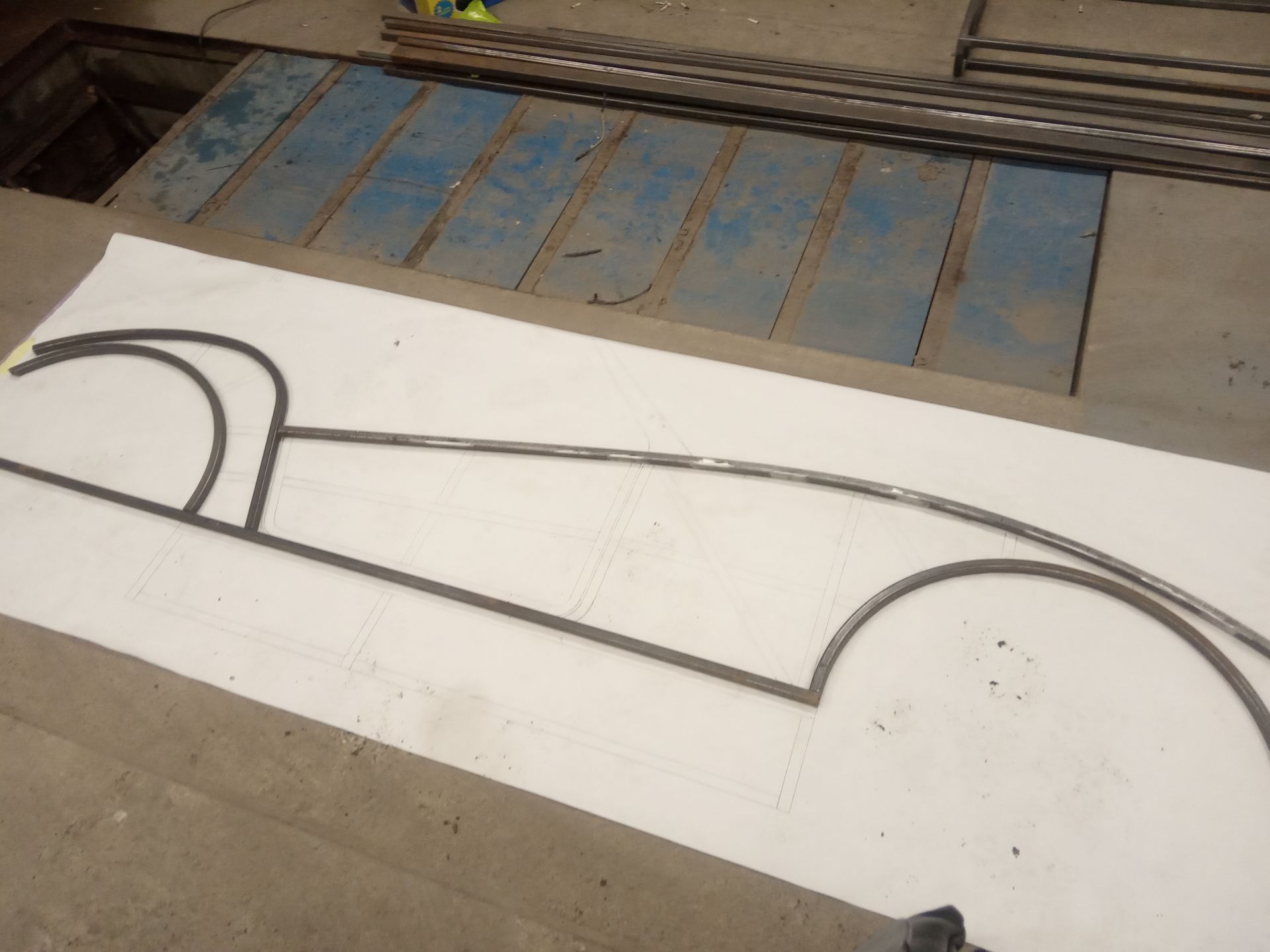

#124030Повідомлення 11 груд 2021, 19:42
Готовая боковая панель, пока без двери, на эскизе и на месте.
IMG_20211211_185152.jpg [ 284.47 КБ | Переглядів: 11239 ]
IMG_20211211_185557.jpg [ 252.91 КБ | Переглядів: 11239 ]
IMG_20211211_185629.jpg [ 296.52 КБ | Переглядів: 11239 ]

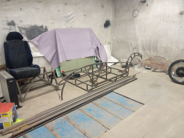

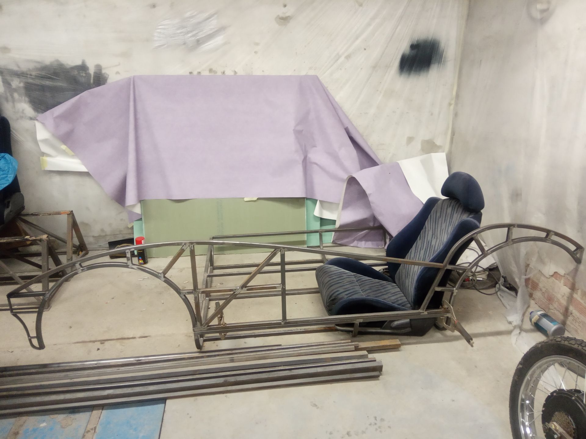

#124057Повідомлення 13 груд 2021, 09:28

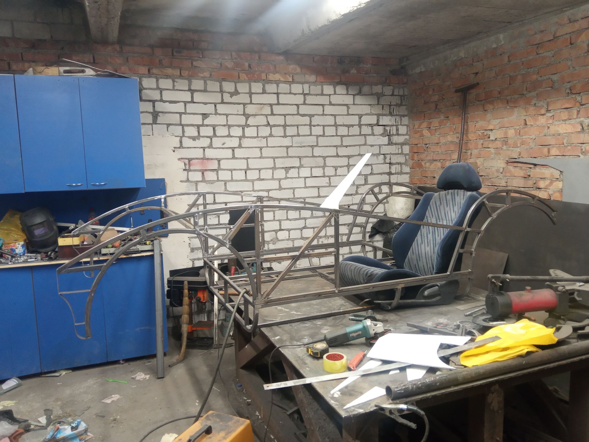

Расположение сидения относительно боковой панели, голова водителя на пару сантиметров выше подголовника.
IMG_20211213_092426.jpg [ 256.09 КБ | Переглядів: 11161 ]

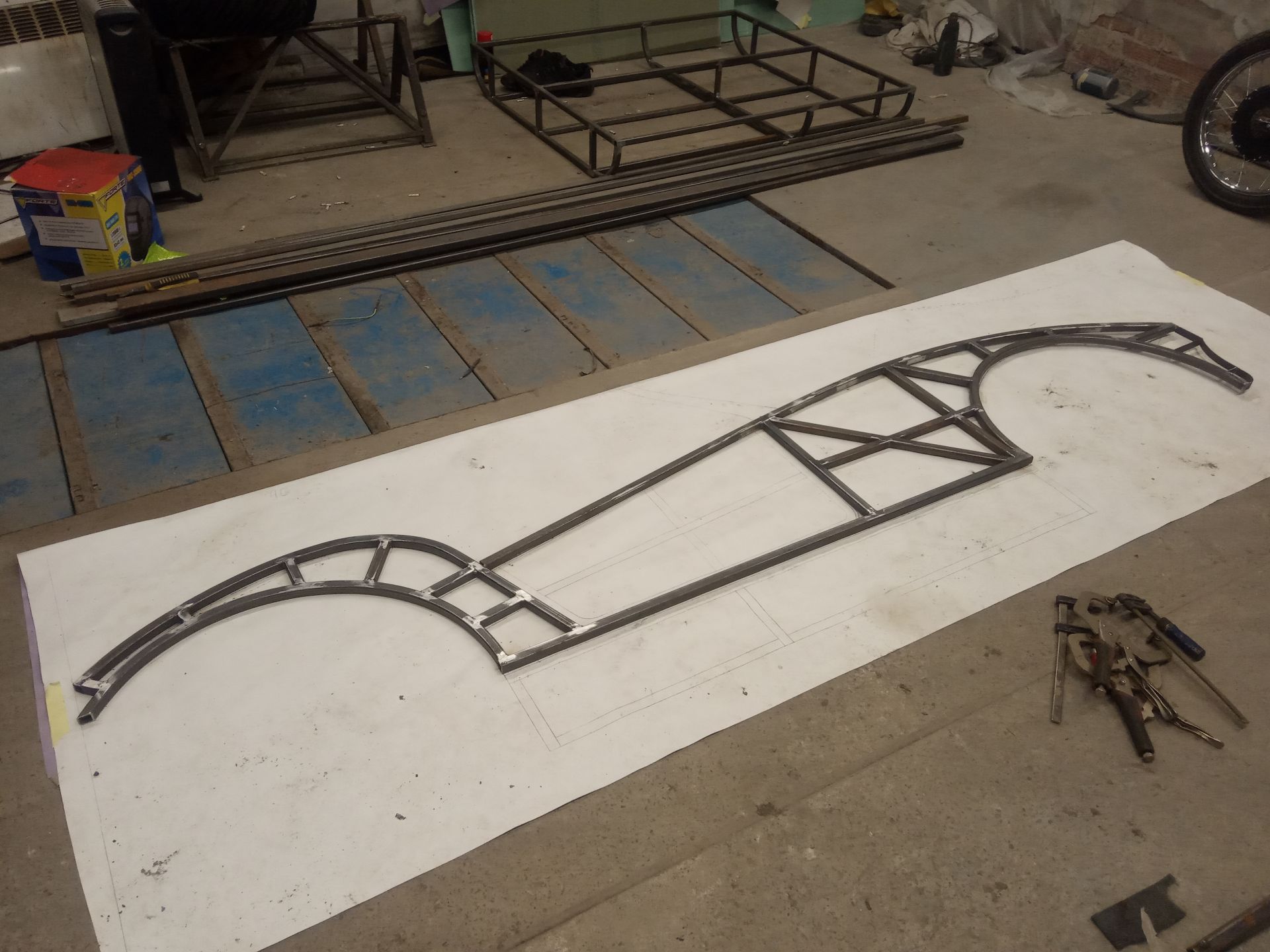

#124088Повідомлення 14 груд 2021, 01:39

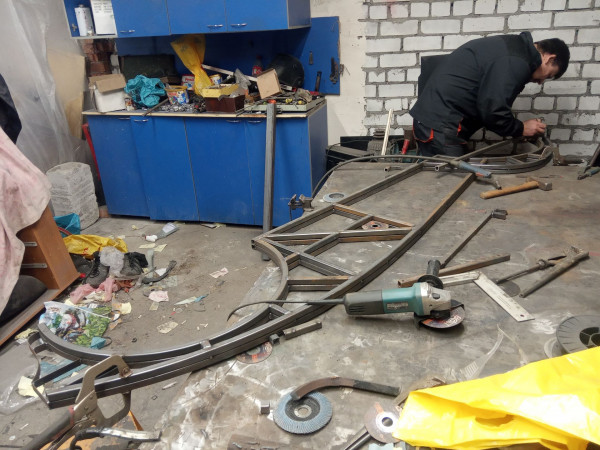

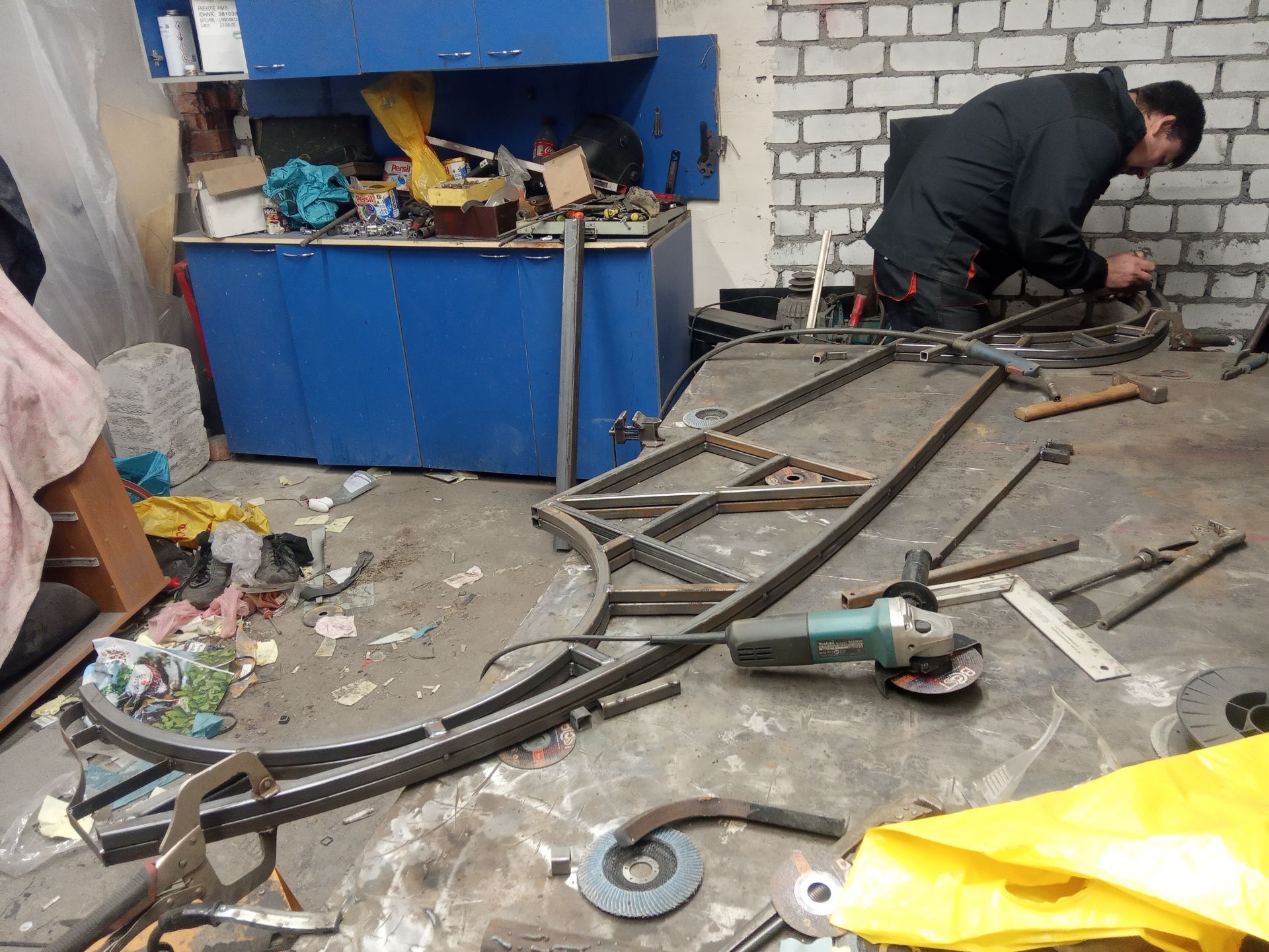

Изготовление второй боковой панели, первая используется в качестве шаблона.
IMG_20211213_213318.jpg [ 448.27 КБ | Переглядів: 11110 ]

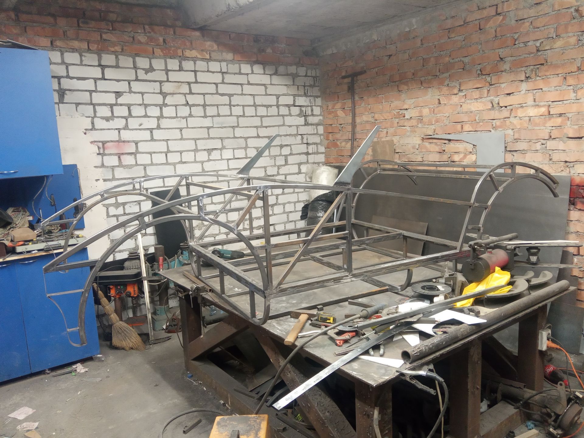

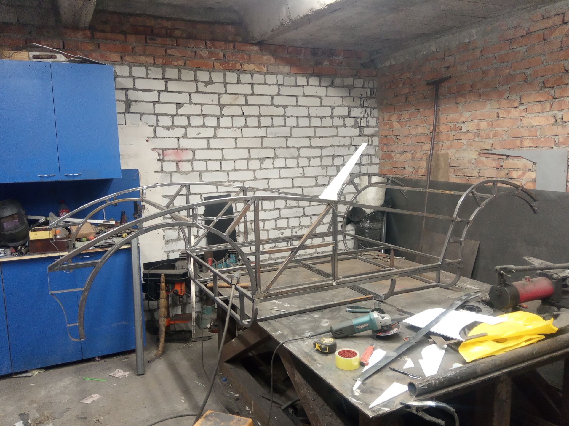

Установка и сварка боковых панелей с основанием, изготовление поперечных связей, примерка стойки лобового стекла.
IMG_20211213_233337.jpg [ 407.05 КБ | Переглядів: 11110 ]
IMG_20211214_001237.jpg [ 425.28 КБ | Переглядів: 11110 ]
IMG_20211214_003020.jpg [ 368.35 КБ | Переглядів: 11110 ]

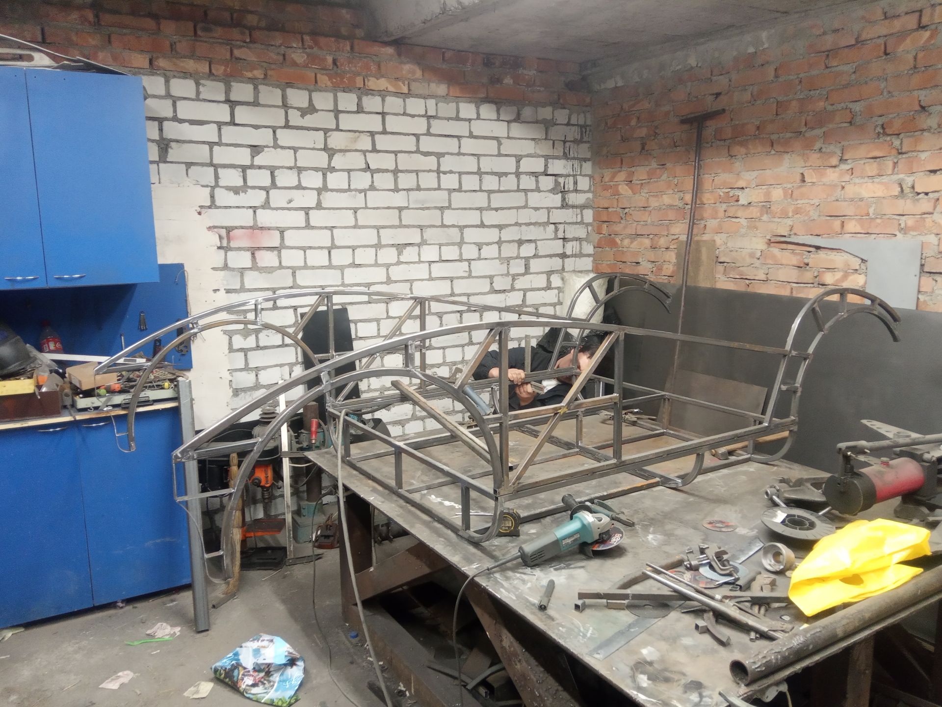

Вчера насыщали кузов элементами, обеспечивающими его прочность, на фото этой работы практически не заметно, вырезали и установили боковины рамки лобового стекла, сегодня продолжим с элементами кузова, возможно успеем продольные рычаги задней подвески и завтра примерим МК. В этой машине не будет ни одного сайлентблока и шаровых опор, всё на подшипниках, исключение только наконечники рулевых тяг, они от ваз 2108, как и рулевая рейка, ступицы и тормоза.
IMG_20211214_221040.jpg [ 439.96 КБ | Переглядів: 10965 ]
