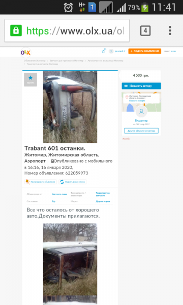

После нескольких дней переписки с человеком из Житомира заказал водительскую дверь в сборе. Планирую переставить всё в свою. Обошлась в 600грн без почтовых расходов.
Так что по теплу уже будем рассекать с ветерком по городу с локтём из окна {~~==}

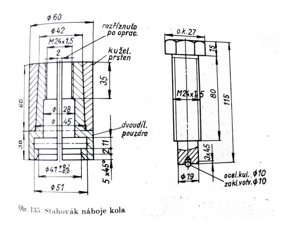

Небольшие проблемки с тормозами))
А вот и съемник который нужен:
https://www.ostautos24.de/index.php?pag ... t&info=455
Есть другой чертёж ещё:
stahovák.jpg [ 240.81 КБ | Переглядів: 12144 ]
Если с Германии привезти не удастся, то буду искать токаря.

#101227Повідомлення 15 бер 2020, 18:59
А чертёжик то чешский!
#101230Повідомлення 15 бер 2020, 19:09
