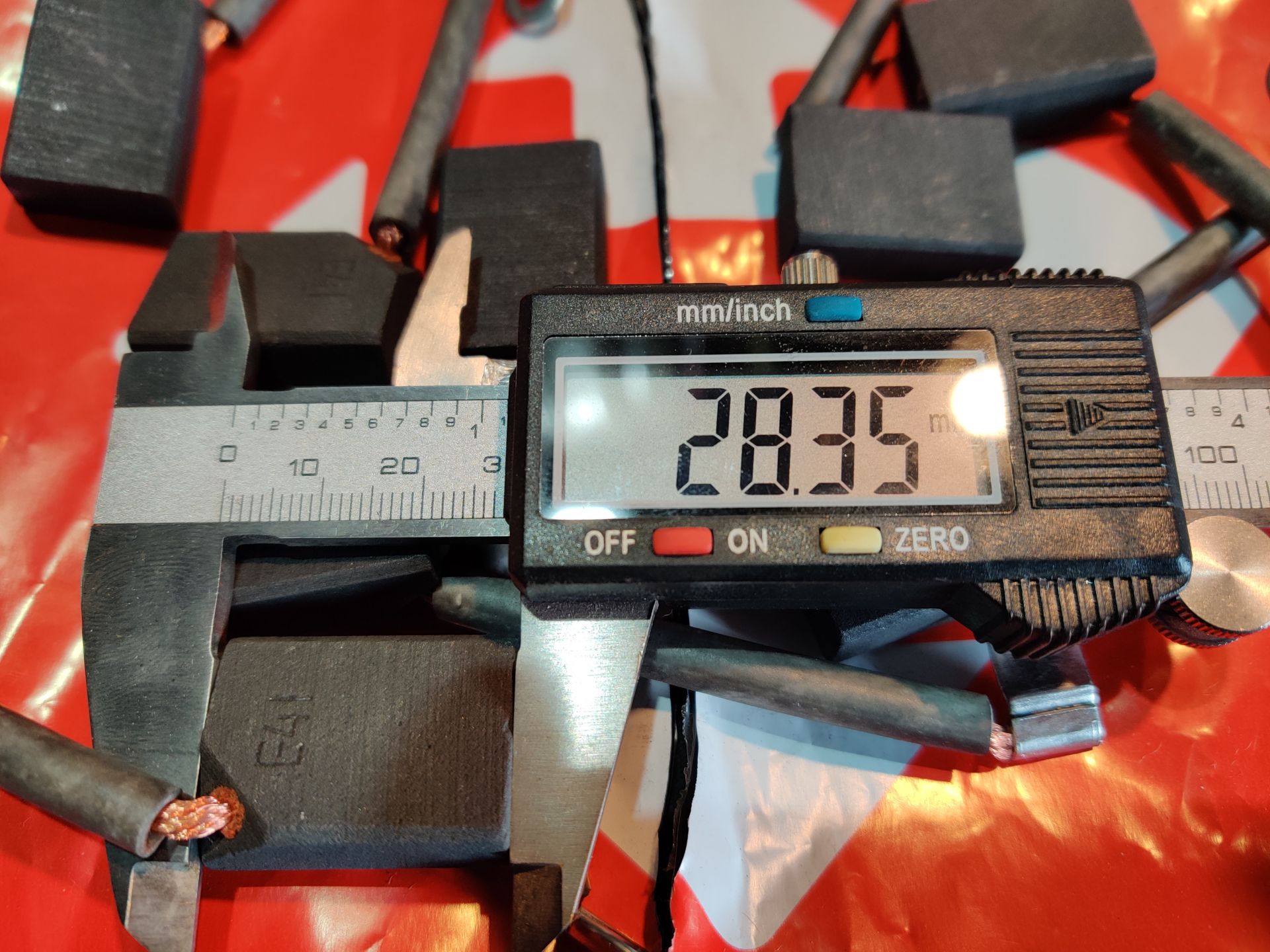

Немного экспериментировал с настройками контроллера. Пробовал снизить мощность до 50%, ток получается 140А, и даже под слабую горку на 3й передаче ООООочень медленно трогается, это даже без пассажиров. Вернул обратно на 70%, ток до 200А на мотор в принципе хватает везде и тронуться, и разогнаться. На большие горы заезжаю либо на первой, либо на второй.
Ещё уменьшил скорость нарастания тока до 95%. Плавность и динамика устраивает, думаю можно ещё уменьшить, но смысла нет, здесь все от прокладки между рулём и сиденьем зависит :)
И ещё приехали щетки, 10х20х28.35мм новые. А у меня самая целая была 27мм.
В общем пока не вижу смысла менять.
