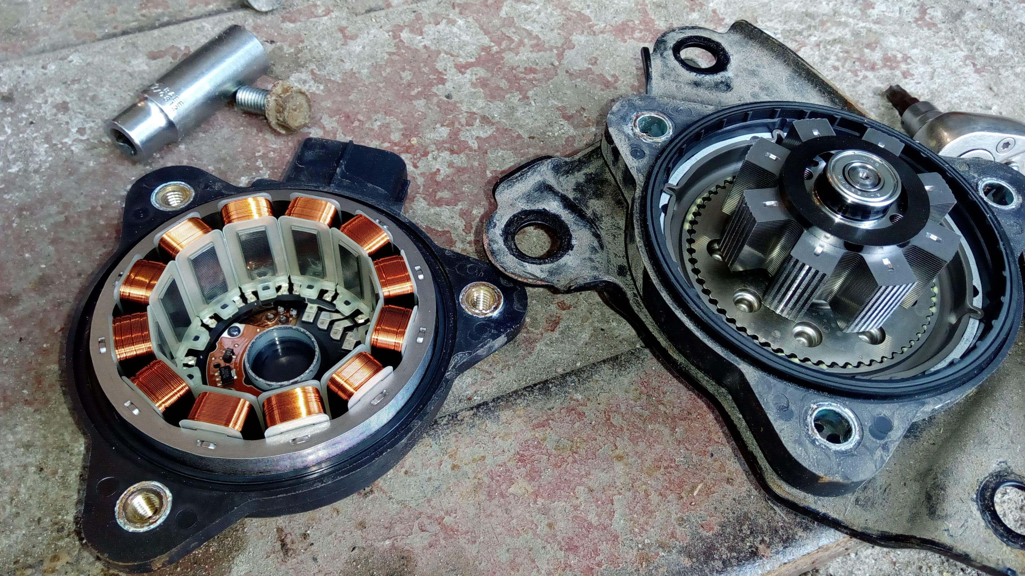

Сьогодні дорозібрав мотор, міді достав 5.1кг, железо статор-ротор близко 0,21-0,23мм штангельом точніше не поміряю, прикинув чи можна його встановить з рідним редуктором, то вроді влізе, хотя трохи прийдеться різать кузов.
Коментарій до файлу: Привід паркінгу в редукторі :) такого я не очікував побачить
IMG_20180419_172234.jpg [ 1.47 МБ | Переглядів: 8316 ]

babac писав(ла):
То есть на роторе были катушки 5,1 кг, а это фото голого?
#56613Повідомлення 20 квіт 2018, 07:35
Звідки: Глеваха, возле Киева
Litvin писав(ла):
Нет, то замысловатий движок привода паркинга. А медь со статора, там выше фото - где молоток, зубило и коробка с медью :)
