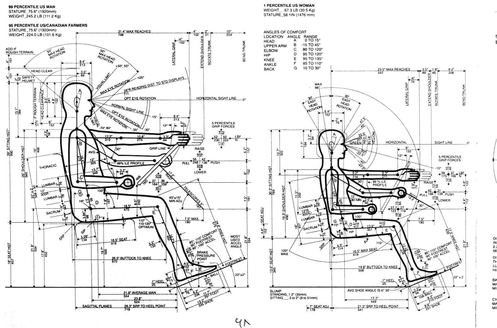

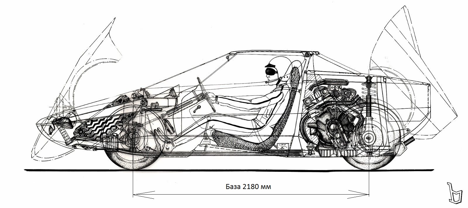

Шота, сможете распечатать в соответствующем масштабе манекена и усадить в ваш концепт?
Тогда реально будет видно, хотя бы примерно как себя чувствует человек в автомобиле.
Я взял за образец маленькую раллийную машинку - Лянчу-Стратос, у нее тоже место для водителя очень ограничено. На второй картинке размеры людей (американских) для посадочных макетов.

#98117Повідомлення 02 лют 2020, 17:52
Из распечатки Лянчи Стратус видно, что места для водителя в ней меньше тк в базе, которая всего на 180 мм больше моей, вместе с ним умещается ещё и ДВС), по высоте мой концепт на 30 мм выше легендарного Форд GT40, в котором гонщик умещался в шлеме. Наглядно можно посмотреть в фильме Форд против Феррари. Но неужели вы думаете, что сконструировав два трамвая, четыре поезда, Страйк, Спидстер, Проект Х и электрокамаз я не знаю сколько места необходимо человеку?) Что касается Лотус супер севен, согласен, но он мне не нравится и не привлекает. Теперь про грузовик, с нашими комплектующими ничего просто не делается. Собрали, прокачали, работает, довольны, потёк главный тормозной цилиндр, стоял Fenox, отходил девять месяцев, взяли обычный Мелитопольский, поставили, прокачали, работает. Усилие на педали не большое, тормозит прогнозируемо и адекватно, завтра с грузом попробую.
Шота, я вовсе не сомневаюсь в ваших компетенциях. Я просто интересуюсь и задаю наводящие вопросы. Маленькие машинки, тема интересная. Их производители идут на разные нестандартные ухищрения, чтобы рационально разместить пассажиров. Мне просто хочется знать, каким образом это решено в вашем случае. Картинка вида сбоку без масштаба в этом плане не информативна. Даже фотографии не всегда дают представление об автомобиле. Если бы вы дали проекции сбоку и сверху с примерным расположением седока и важных агрегатов, это было бы намного выразительнее. Дизайн можете ваять по вашим предпочтениям, уверен, что он будет лаконичным, как у остальных ваших творений. :D
