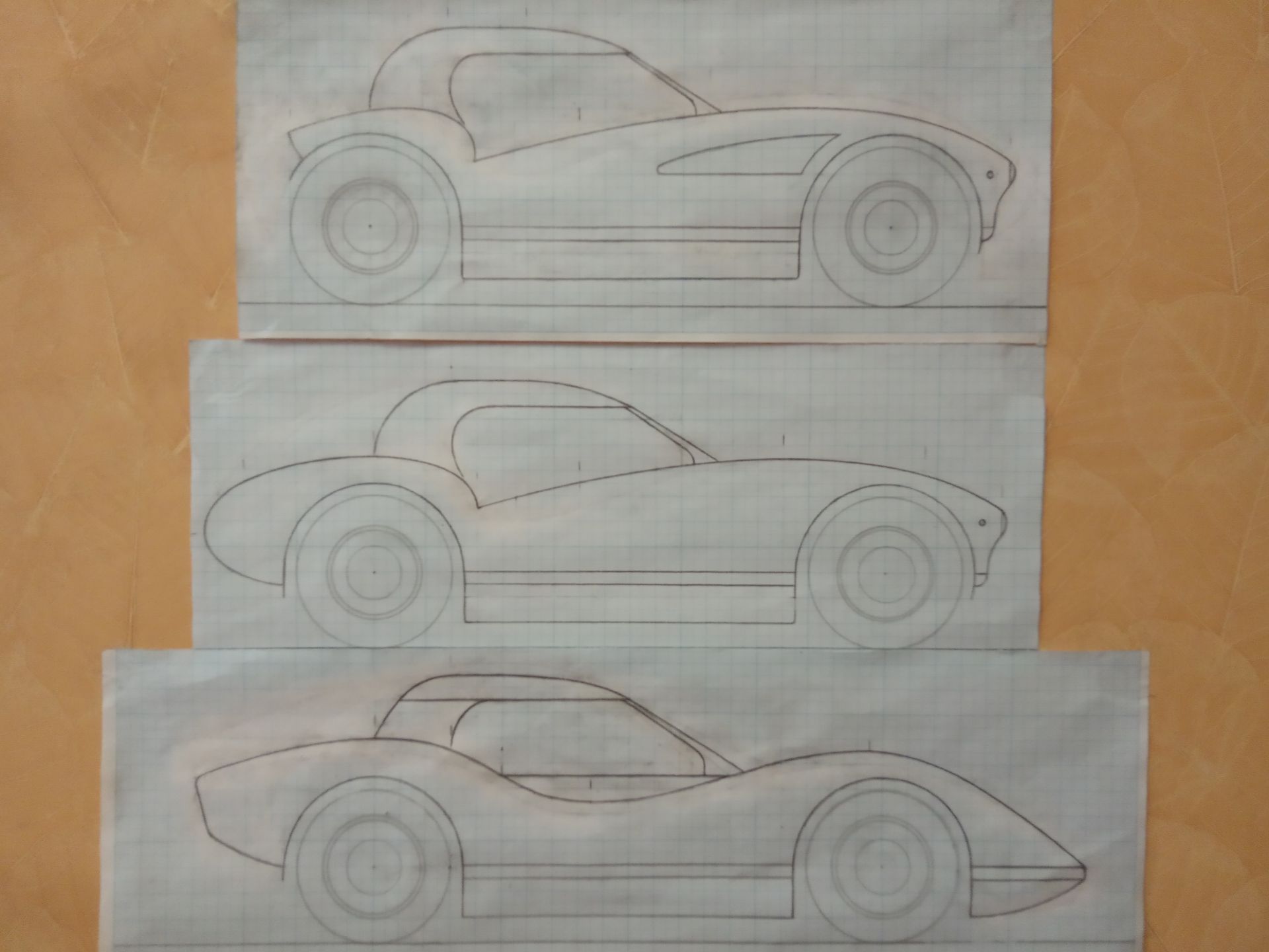

Кстати, форма у меня тоже вызывала вопросы, хотя в целом очень нравится, поэтому я её чуть подкорректировал, уж слишком вычурные были изгибы, перебор. Теперь гораздо лучше и чуть проще в изготовлении.

Как с аэродинамикой у спорткара?
Не всегда красивые формы способствуют хорошему CX. Для лёгкого авто нужна хорошая устойчивость. А надеяться на низкий центр тяжести за счёт батарей снизу не сильно стоит.

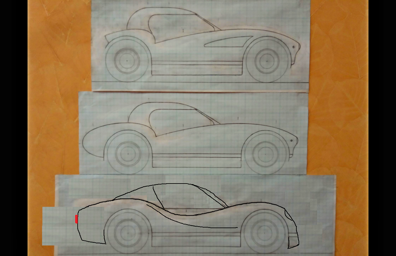

Шота, если не возражаете, выложу свое видение

#98262Повідомлення 05 лют 2020, 15:20
В процессе работы над эскизами проскакивал аналогичный вариант.

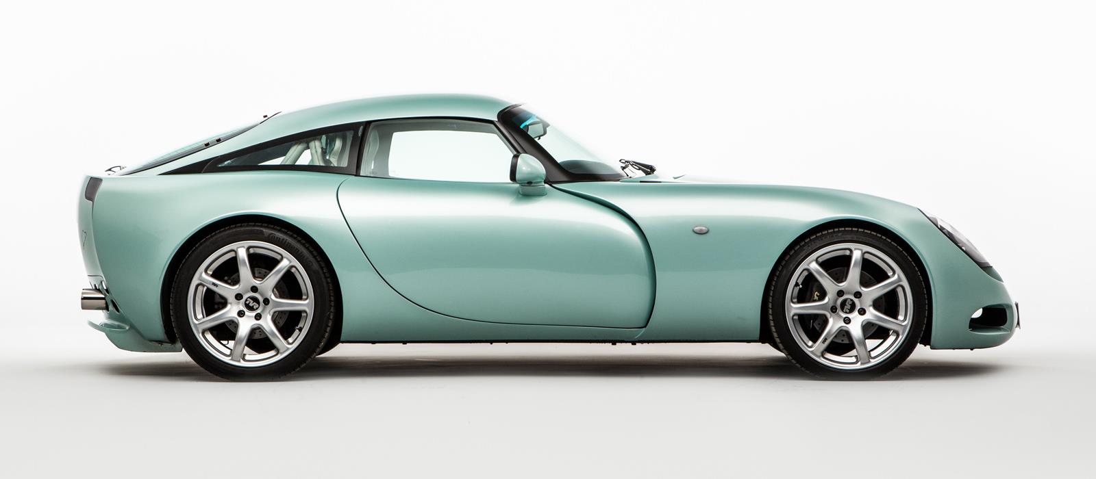

Чё там думать. Сотни дизайнеров всего мира тестировали свои 3D модели в аэродинамических камерах. Берём любую понравившуюся машину, уменьшаем немного и радуемся.
Слышали про британский TVR? Там вообще любители двухместных спорткаров.

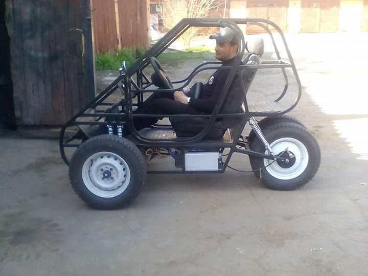

К вопросу о размещении водителя, вот нашел фото Страйка, длина, высота водительского места такая же.
FB_IMG_1580972912526.jpg [ 30.33 КБ | Переглядів: 12817 ]
#98363Повідомлення 06 лют 2020, 12:55
Звідки: Ярославль
Дякував (ла) 0 Подякували 202
Шота Ишхнели писав(ла):
Очень рациональная компоновка. И посадка удобная для города.
Вот с низкой машинкой по эскизу пока интрига.
На Страйке передняя подвеска двухрычажка с двумя стойками?
Как рулевое управление согласовано с кинематикой рычагов? Рулевая колонка по фото уходит вперед, там карданчики ниже?
