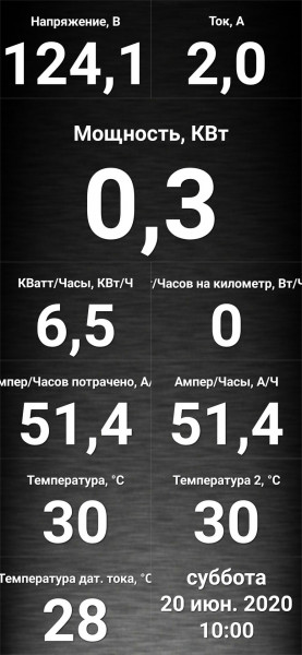

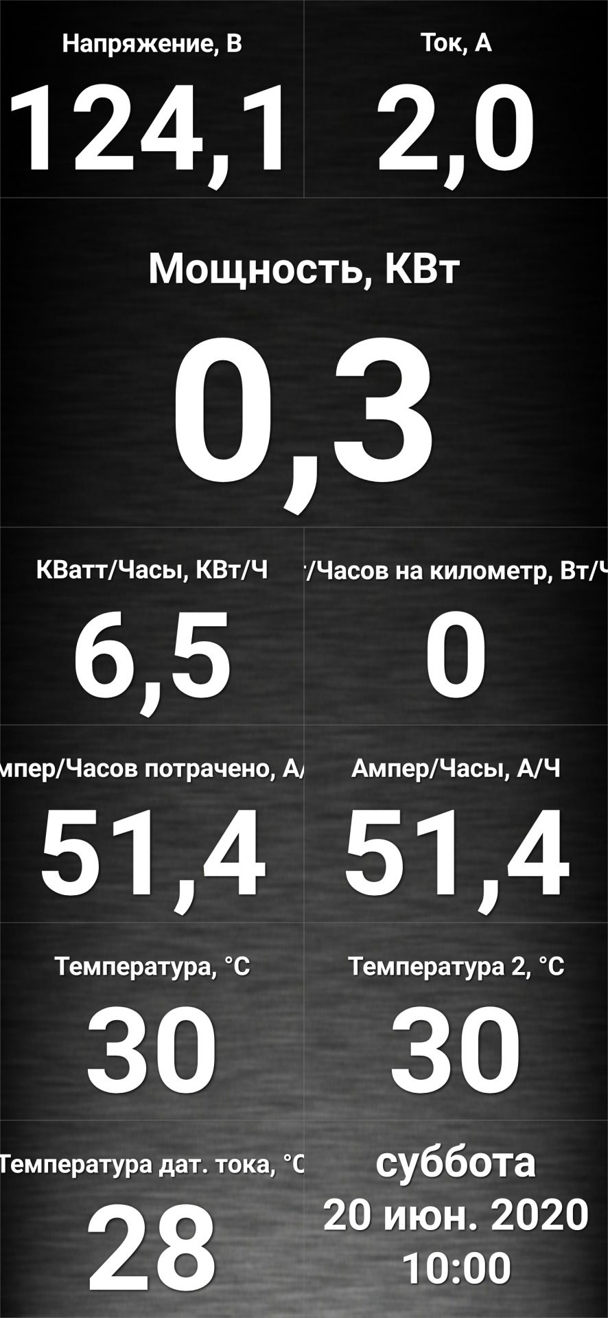

На этих выходных преодолел 146км(23+50+50+23), тем самым закрыв отметку в 8000км.
После первых 73км результаты такие:
Коментарій до файлу: При скорости 50-55км/час, расход 89Вт•ч/км, что меня очень даже радует.
Давление в колесах 2-2.1bar. Батарея 32s5p на лиф консервах 130В полный заряд.
Screenshot_20200620-100034.jpg [ 165.82 КБ | Переглядів: 14624 ]
По приезду обратно, было израсходовано 13кВт•ч, что даёт те же 89Вт•ч/км.

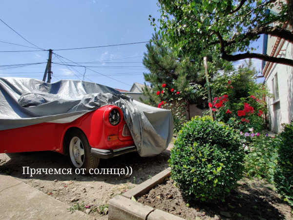

Кстати чехольчик Очень выручает от солнца, если целый день на жаре стоять.

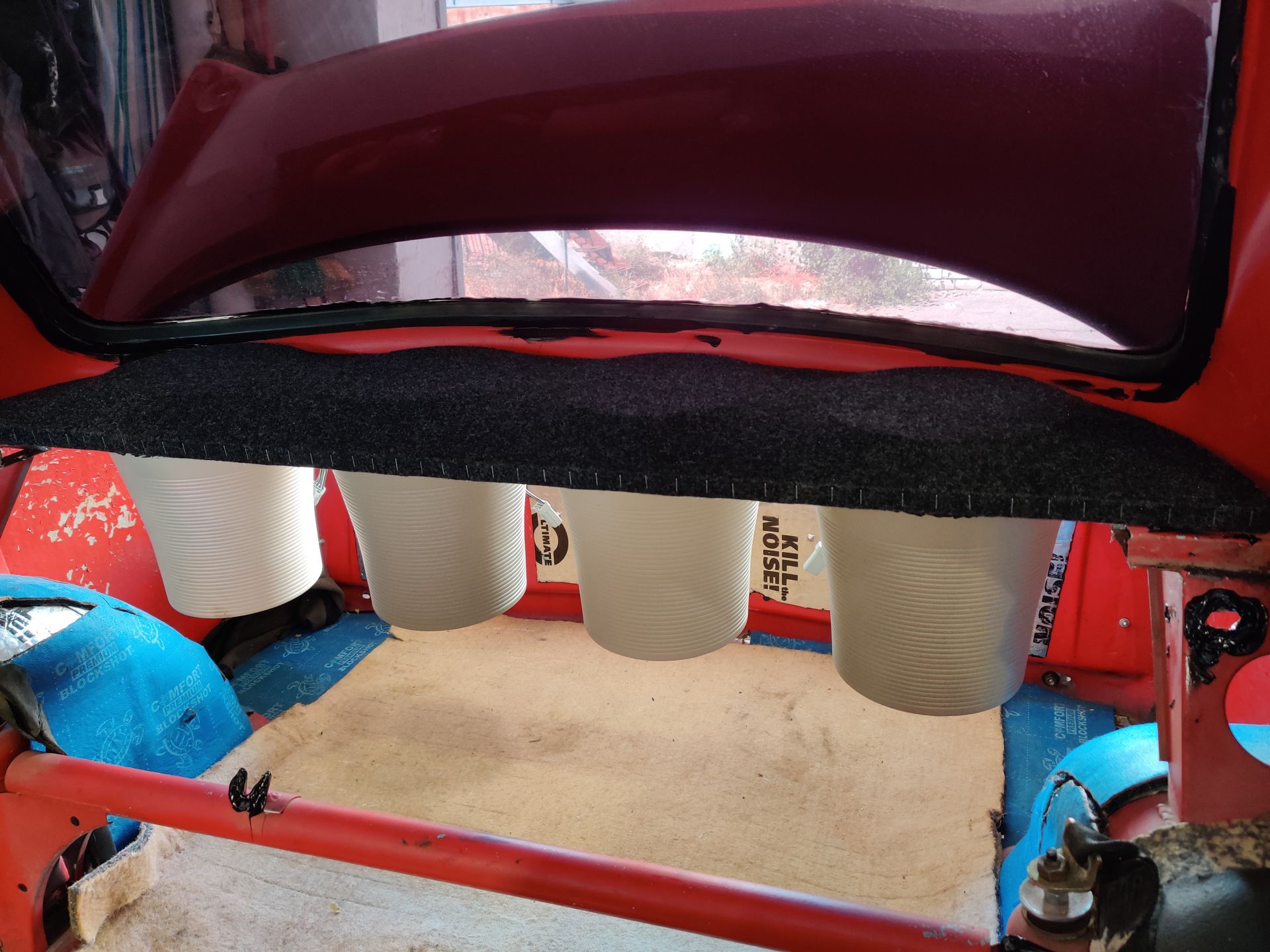

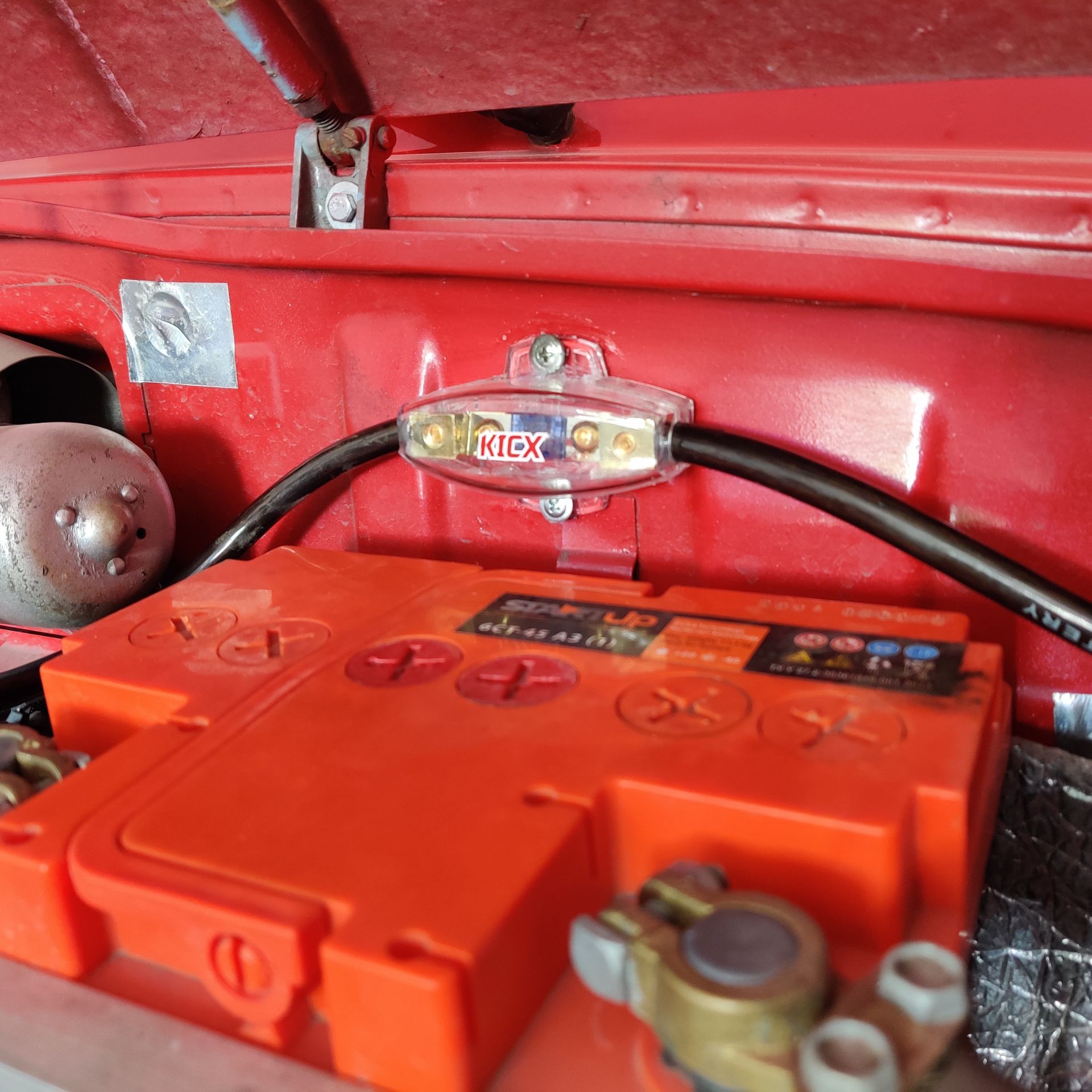

Сегодня на авторынке купил акустические провода и по мелочи. Не удержался и немного начал по музыке))
Закрепил колбу и предох на 60А.
IMG_20200628_143201_172.jpg [ 377.61 КБ | Переглядів: 14506 ]
Прикинул динамики от сабов в заднюю полку, 4шт влезет 8". Хочу сделать саб типа ЗЯ(закрытый ящик) при этом динамики играть будут в салон, что значительно улучшит прозрачность звука. Ну это всё лирика, а практика покажет)

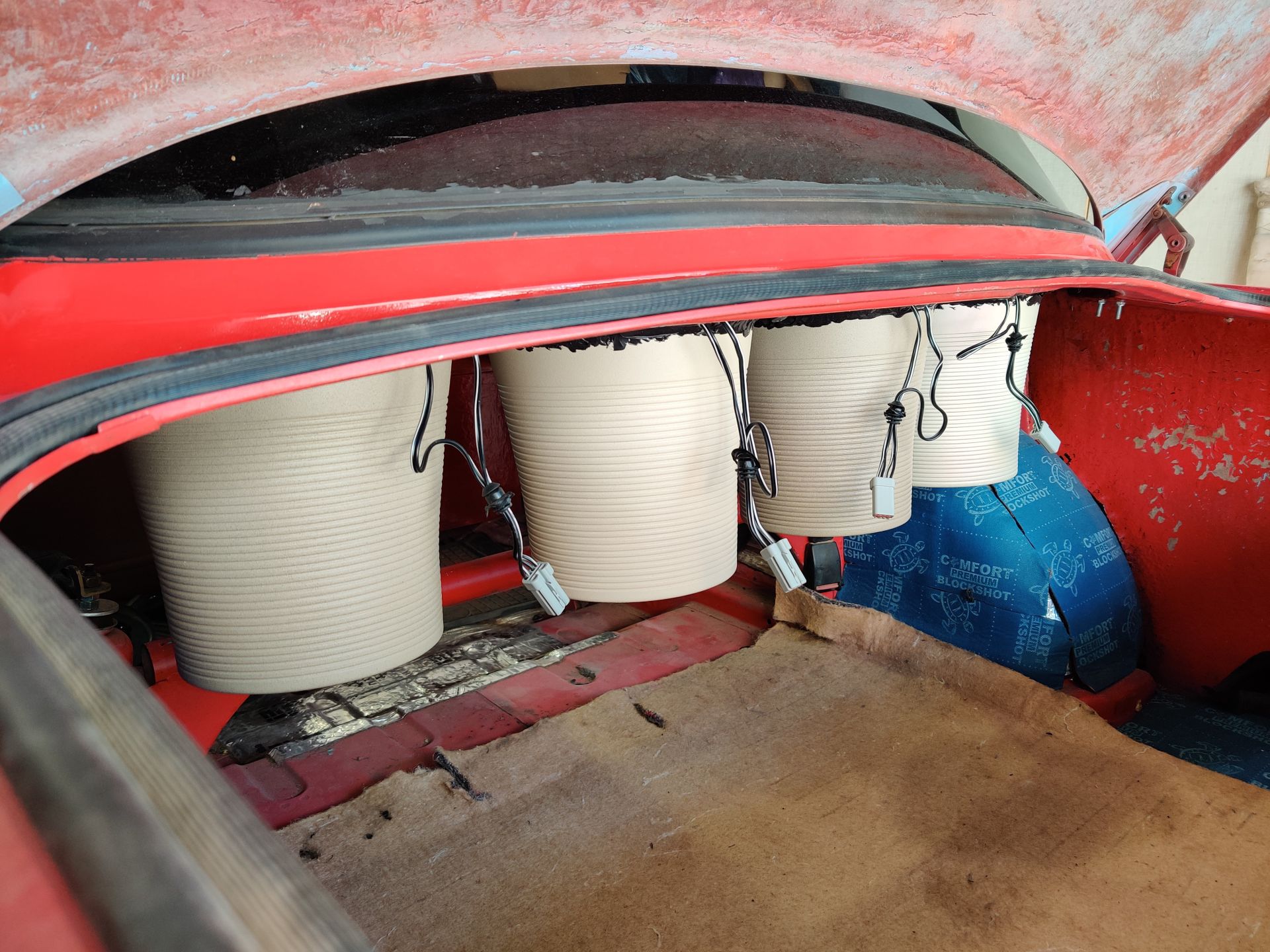

Короб для сабвуфера из цветочного керамического горшка))

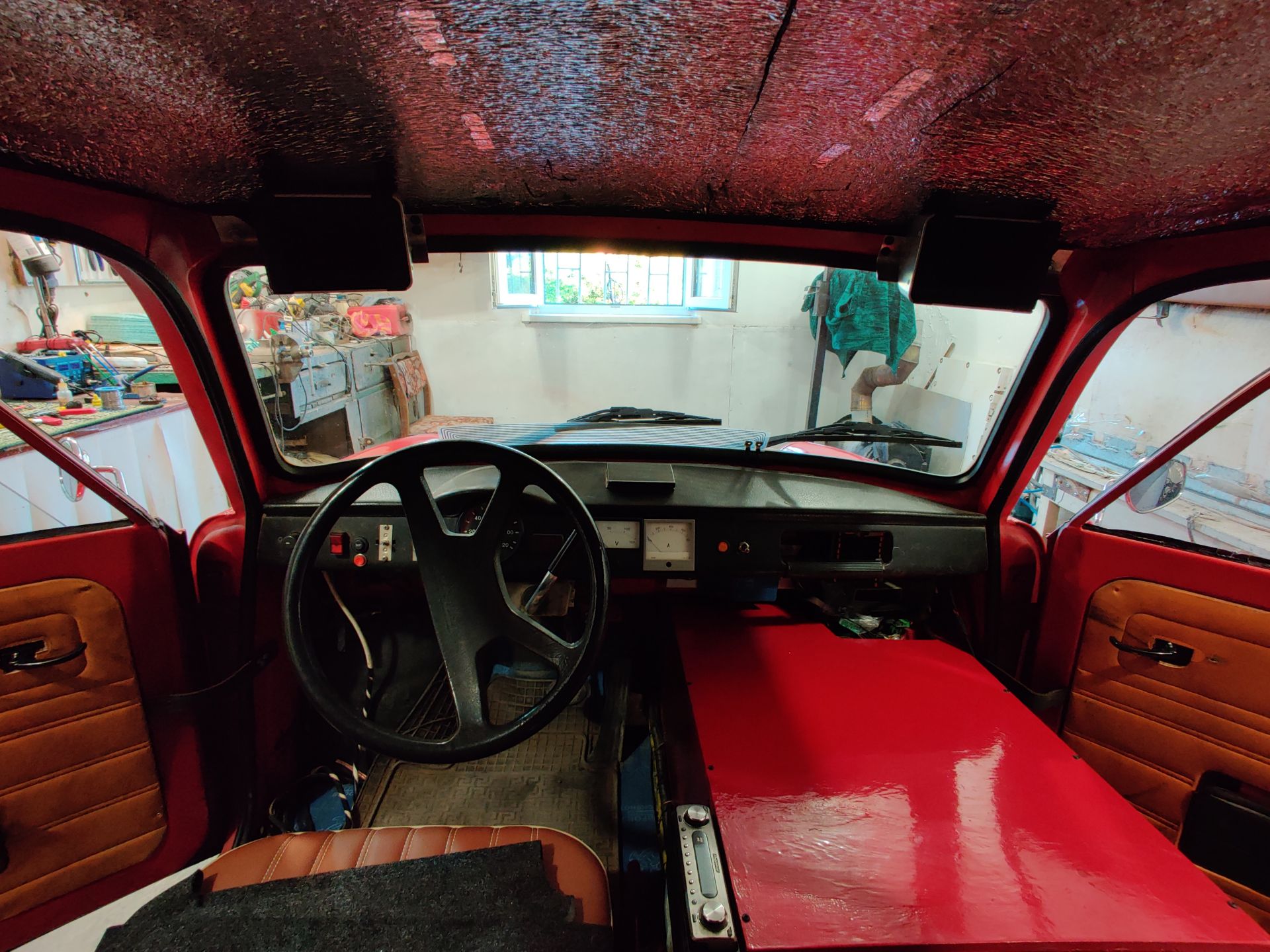

Доброго дня!) Отпуск пошёл полным ходом))

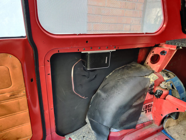

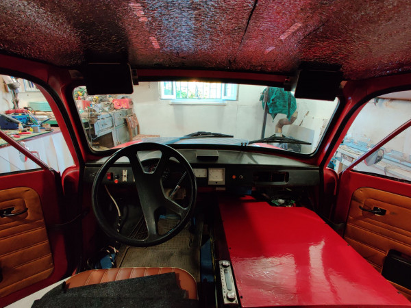

Собрал полку до конца и поставил её на место. Уже не хватает терпения, хочется услышать музыку в трабанте))
IMG_20200721_134928.jpg [ 330.19 КБ | Переглядів: 14169 ]
IMG_20200721_134953.jpg [ 424.44 КБ | Переглядів: 14169 ]
#108417Повідомлення 24 лип 2020, 14:37

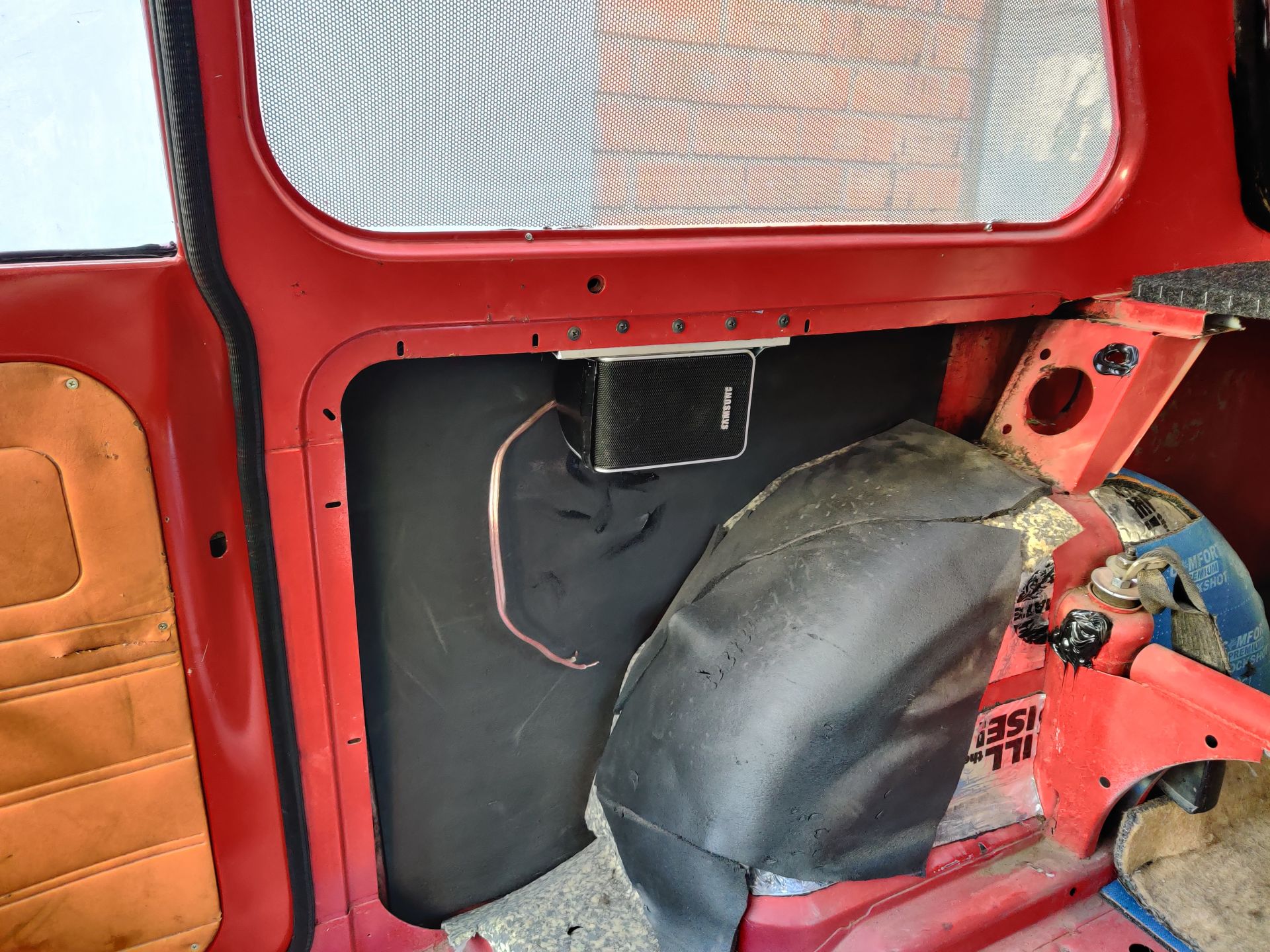

Звідки: Дніпро, Україна

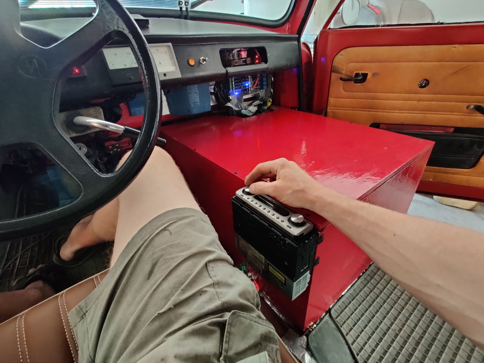

Процесс ещё не завершён, но передние колонки закреплены под потолком на уровне головы, задние возле задего сиденья, сабы в полке, провода выведены. Торпеду оставил пока как есть из-за нехватки времени на её переделку. Надеюсь скоро закончу и смогу насладиться hi-end качеством звучания {!_!}
Магнитофон закрепил возле батареи, регулятор громкости буквально сам ложиться в руку, очень удобно!)
Я знаю, что тема автозвука на этом форуме особо никому не интересна, но такова история моего электротрабанта))
Так что скоро заиграем))

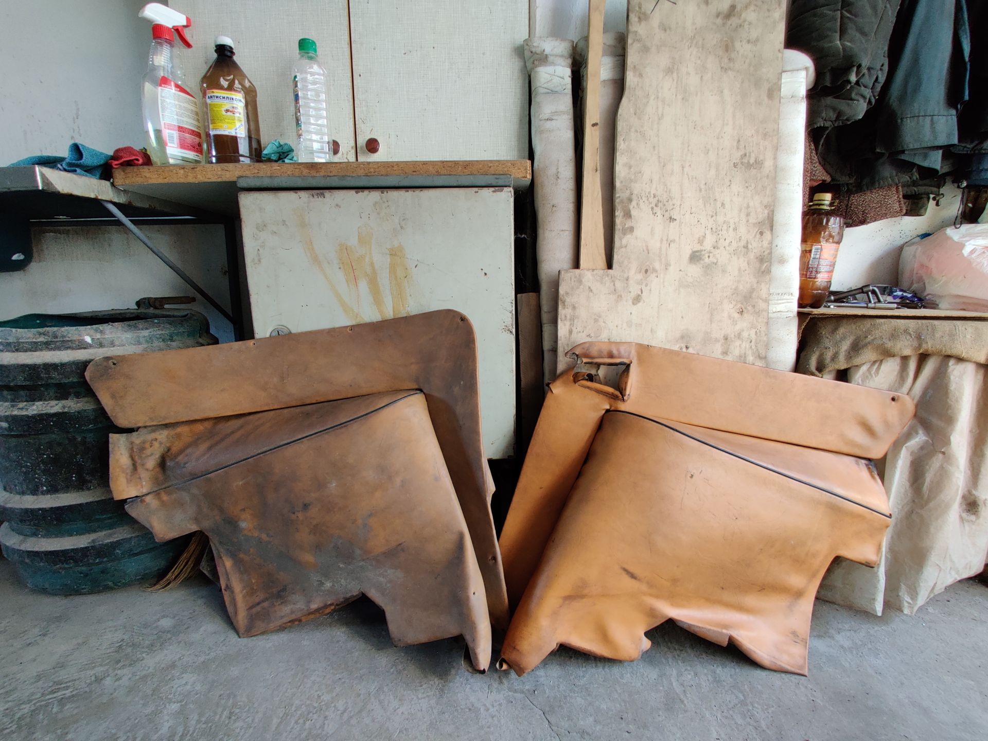

Коментарій до файлу: Начал отмывать старые карточки, которые видимо были на мусорнике, до того как я купил машину.
