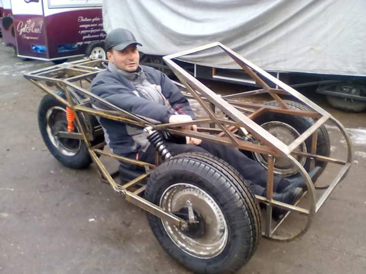

В низкой машинке будет все тоже самое, только водитель не будет сидеть над отсеком с АКБ. Передняя подвеска будет смещена вперёд, база Страйка 1350 мм, а низкой 2000 мм. Подвеска будет практически такая же, она отлично себя показала, всё есть в теме Страйка.
#98367Повідомлення 06 лют 2020, 14:09
Звідки: Троицк
На последнем фото страйка ноги после 20 минутной езды надо будет выходить и разминать от "затекания". Негде их распрямить в движении.
#98370Повідомлення 06 лют 2020, 14:41
Да что вы говорите, после двух лет ежедневной езды на нем не заметил). Я ногами до упора в нем вообще не достаю. На фото правая на газе, а левая подогнута. Сидение регулируется, педаль газа тоже и ей ещё далеко до стенки.
#98371Повідомлення 06 лют 2020, 14:45
Странные люди, смотрят на фото, а видят фигу. Вы наблюдаете левую ногу на полике для отдыха, я нет.
#98372Повідомлення 06 лют 2020, 14:56
Вот ещё фото Спидстера, размеры везде одинаковые, тут видно сколько ещё места до упора. Мой рост 177 см. Кстати здесь практически такая же посадка как и в будущей машине.

#98386Повідомлення 06 лют 2020, 18:46
Звідки: Троицк
Машины то разные.
Последнее фото есть вид сбоку?
Ну да ладно, это мелочи.

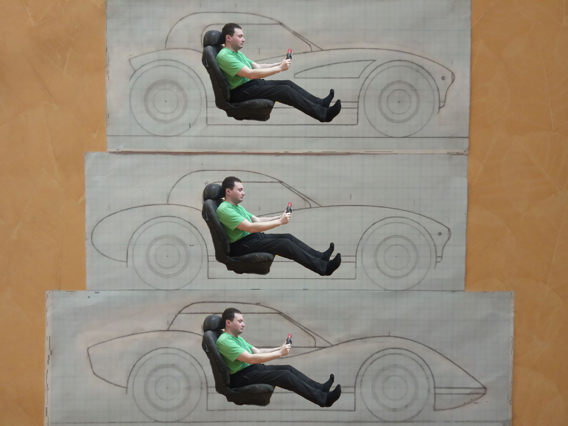

К вопросу о размещении водителя в будущем авто. Рисовать человека я не умею, поэтому вот наглядное фото. Расстояние между стеной и ящиком, это расстояние между колёсными арками на эскизах и соответственно размер водительского места. Палка у стены, метр, соответственно крыша на пять сантиметров ниже ее верха. Тк в машине сзади не будет стены, сидение можно отодвинуть назад ещё на 10 см и на столько же откинуть спинку.

Немного фотошопа в помощь)))

Руль бы чуть поближе.
Какой привод, передний?
#98531Повідомлення 09 лют 2020, 11:04
Руль я просто держу для наглядности. Привод только полный, четыре мк по 3-8 кВт.

Jekabes писав(ла):
Ай молодца! Вот теперь все понятно! {!_!} {!_!} {!_!}
Мне казалось, что машинка маленькая, а оказывается не такая уж и маленькая!
Шота, кстати, когда рост проектировщика (вас то бишь) совпадает с ростом 80 процентного перцентиля взрослого мужчины, то вполне можно себя выдать за манекена и сделать удобный посадочный макет по своей ж..пе.
Нафиг человека рисовать - вот же он - удобно сидит на месте водителя!
10 баллов за находчивость! {!_!} {!_!} {!_!}
#98570Повідомлення 09 лют 2020, 18:06
Это всё делалось ещё в 2014 году, тогда и были сняты все размеры. Кресло на котором я сижу будет стоять в Страйке, это фордовское кресло, если использовать кресла от Смарта места будет ещё больше, они компактнее, удобнее и гораздо крепче.
