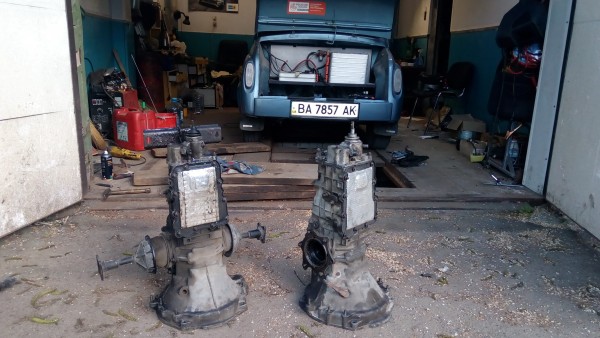

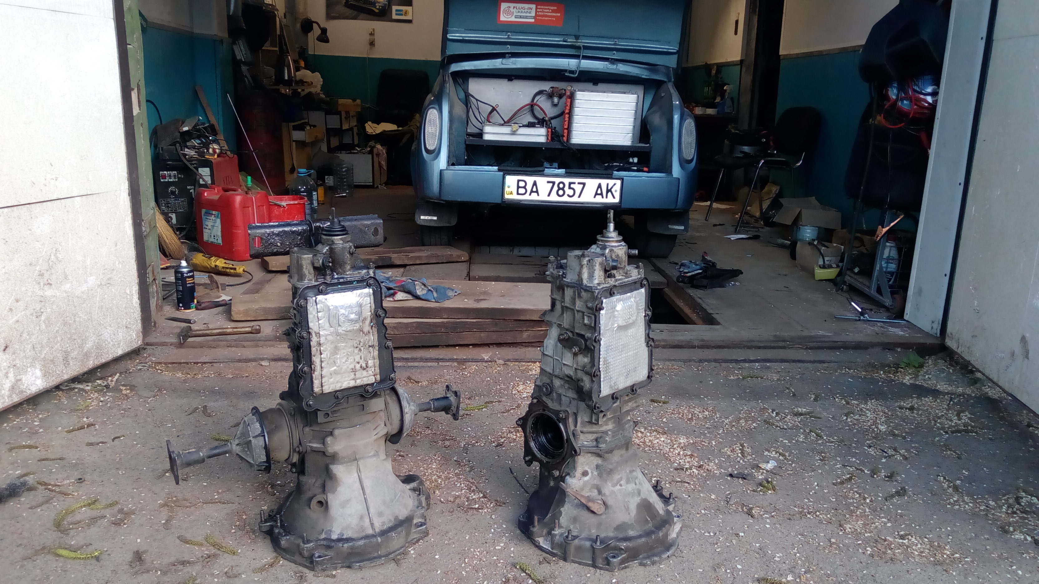

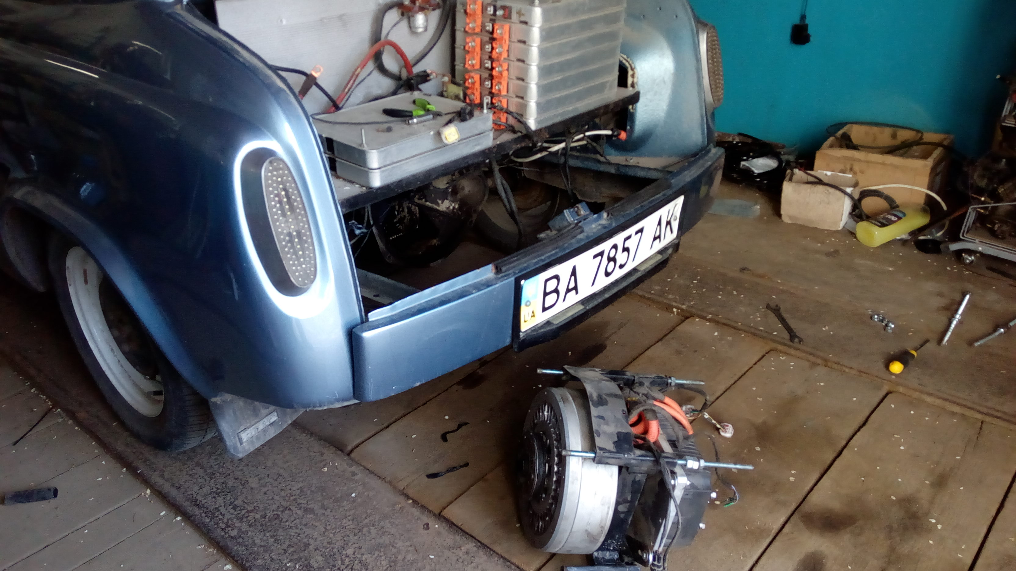

Пішов процес встановлення нового японского серця, зняв свого трудягу :)
IMG_20180502_155740.jpg [ 827.65 КБ | Переглядів: 12546 ]

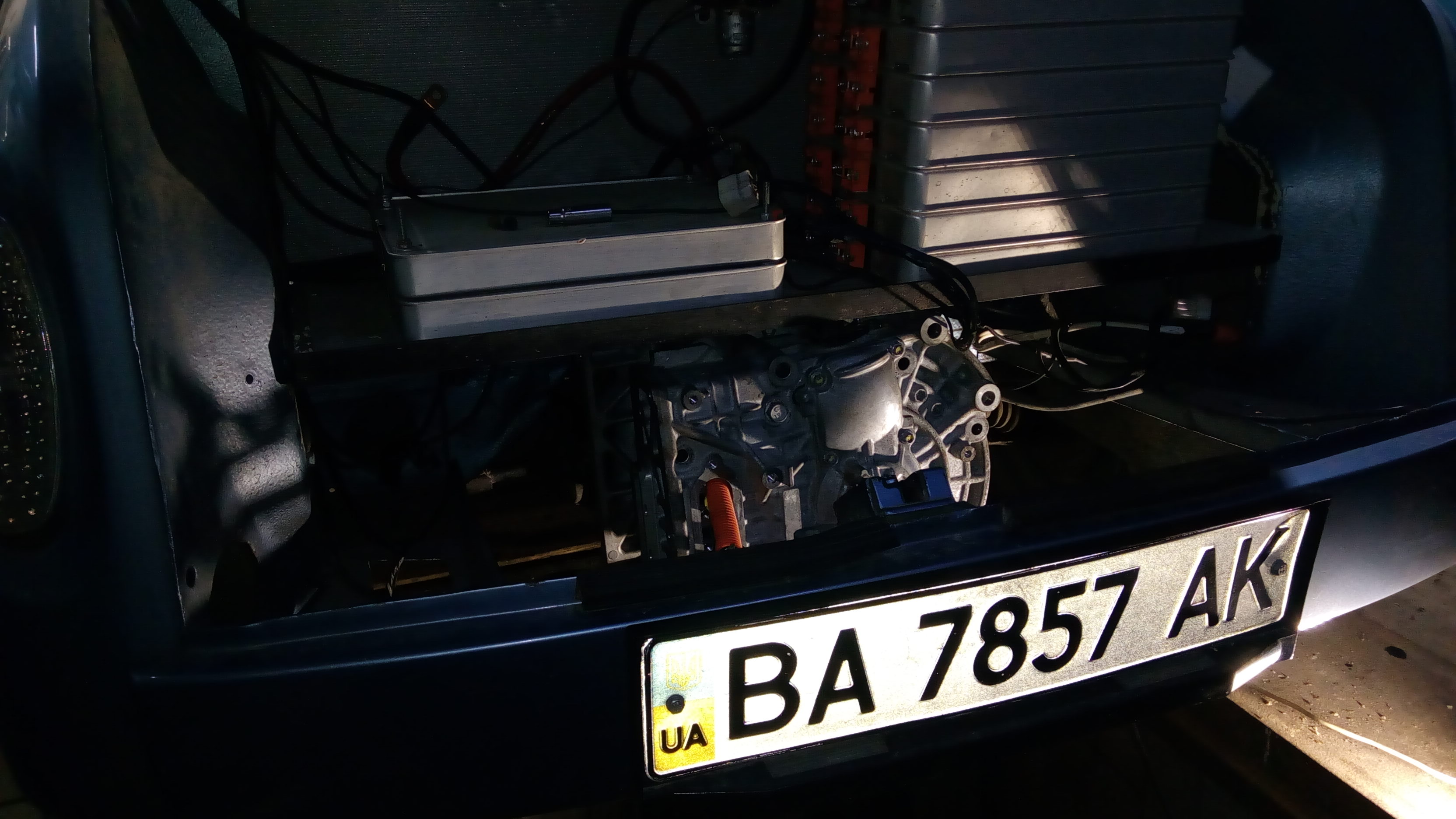

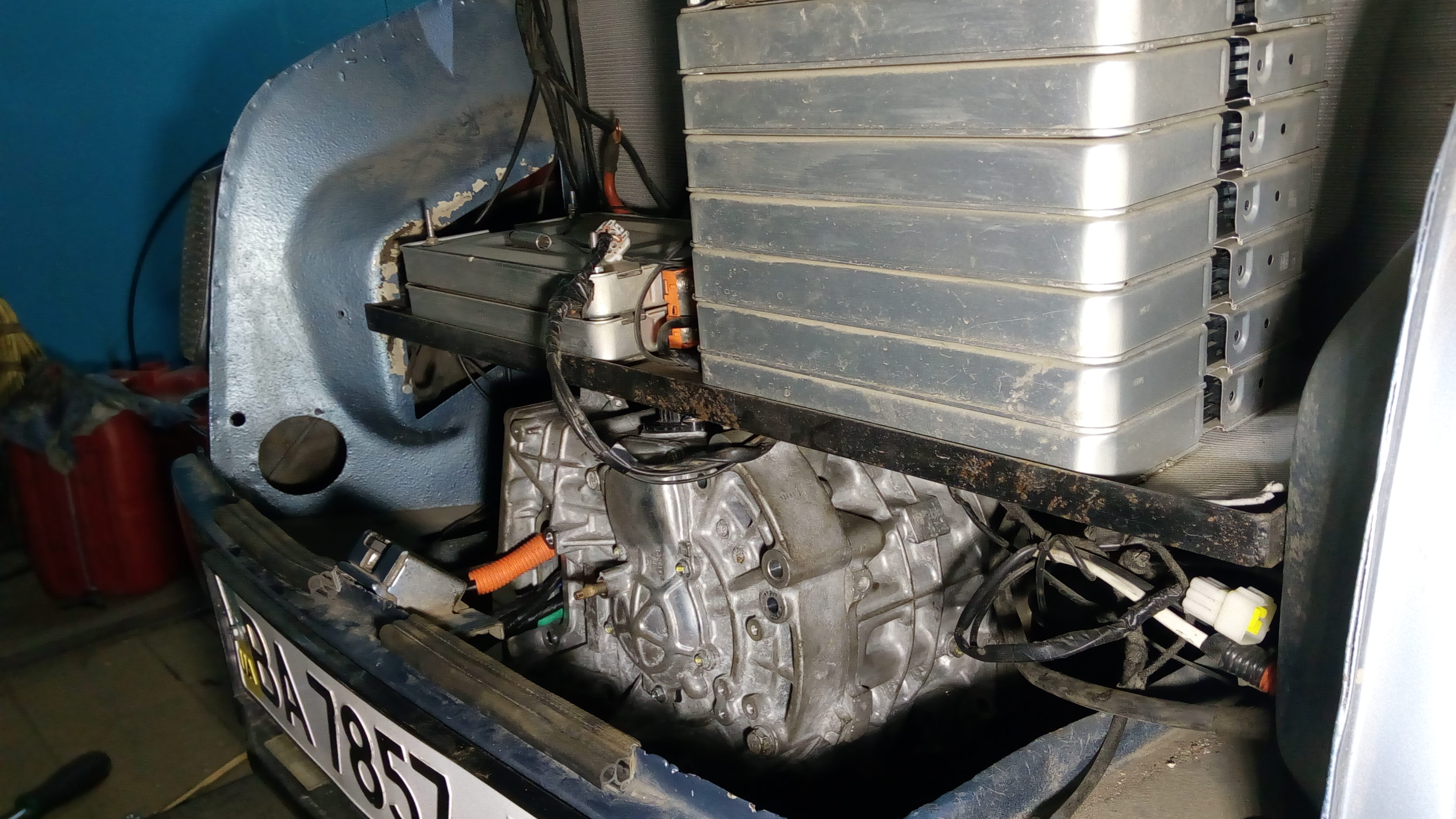

По машині, замінив КПП, доробив кронштеін мотора і це встановив.
Все було б класно але мотор достає до ящика з батареями, і малой кров'ю це не поправить, треба знімать батарею і перероблять все. А так смотриться як там все життя і стояв !! :)
IMG_20180503_214707.jpg [ 968.31 КБ | Переглядів: 12431 ]
