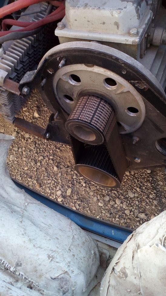

на днях вывалилось немного времени.решил посмотреть как поживает моя ременная передача,открыл крышку,глянул а она как новая) шкивы немного отполировались за семь с лишним тыс км и все,так что вполне рабочая штука)

о, прорыв технологий, ременная передача ! 8O

Лев, для тех кто не читал тему с самого начала, подскажите пожалуйста, что крутит этот ремень.
И если можно, ссылку на поставщика.

Ремень крутит главную пару и дифференциал (задний редуктор от аутлендера)

да,совершенно верно
вот полный расклад + - пара страниц в теме)
viewtopic.php?f=26&t=1985&start=645
поставщик ремня тел 0503532971 зовут Александр... ребята толковые.подобрали все с учетом наличия на складе .межцентрового расстояния.передаточного числа,цены.... все быстро,так что рекомендую)
на счет прорыва технологий...не думаю....самое нормальное что сейчас есть это лифф мотор с редуктором)

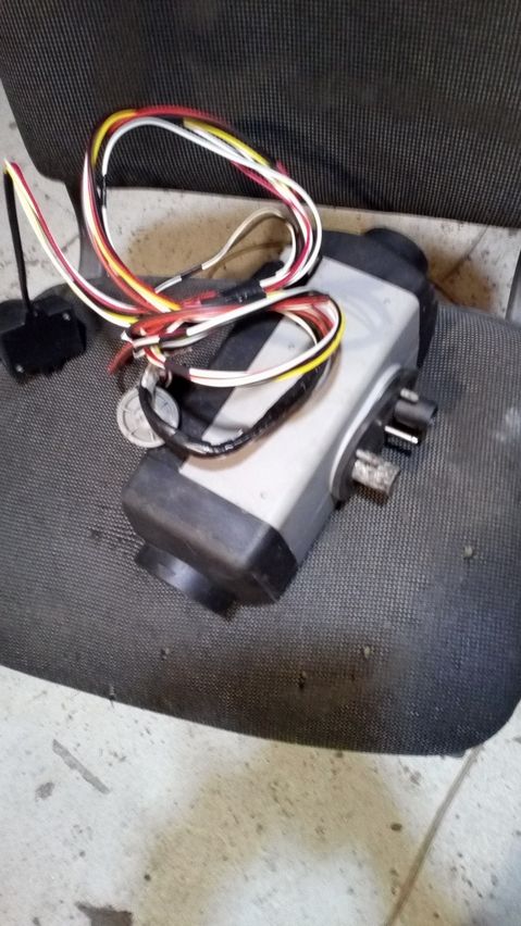

приехала вебасто на трабаслу)
думаю на днях поставить)

#66967Повідомлення 01 жовт 2018, 19:10
Поздравляю!
Интересно сколько ампер хавать будет
 Заголовок повідомлення: Re: Трабант Электро (Лев, Запорожье)
#66969Повідомлення 01 жовт 2018, 19:35
24в 20ватт по идее 0.8 ампера.я буду подключать ее через бп от большой батареи.
#66971Повідомлення 01 жовт 2018, 19:38
У меня мокрая со встроеным насосиком 2А хавает :?
#66975Повідомлення 01 жовт 2018, 19:48
так она на 12в +насос вот тебе и два ампера

Лето кончилось, пора утепляться)) Дорого Вебаста вышла?) Около трёх бумаг?
#67050Повідомлення 02 жовт 2018, 21:37
да,в районе,сейчас приедет гофра,топливная трубка и бачек,и так и получится
#67919Повідомлення 17 жовт 2018, 19:30
поставил вебасто! прикольная штука.ни какие заз печки и близко не стояли...опыт по заз печкам тоже был)))))
испытал все работает...причем я так и не смог ей создать условия чтобы она не запустилась,или наоборот перегрелась...короче крутая штука...в трабике тепло,правда холодов пока нет,но думаю все должно быть хорошо,ну во всяком случае лучше чем в морозы ездить с феном для волос)))))
