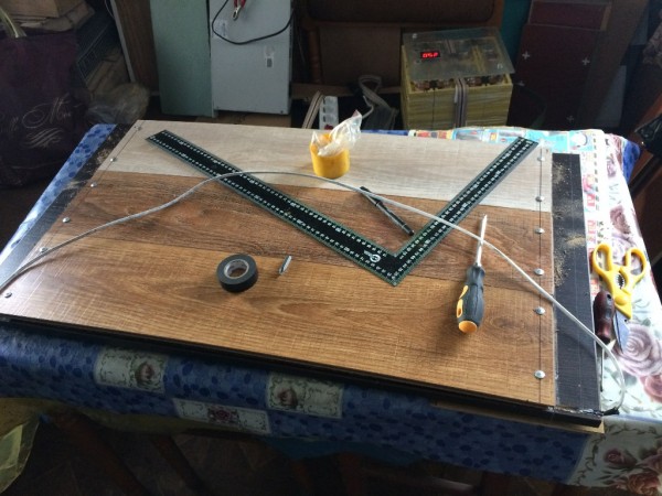

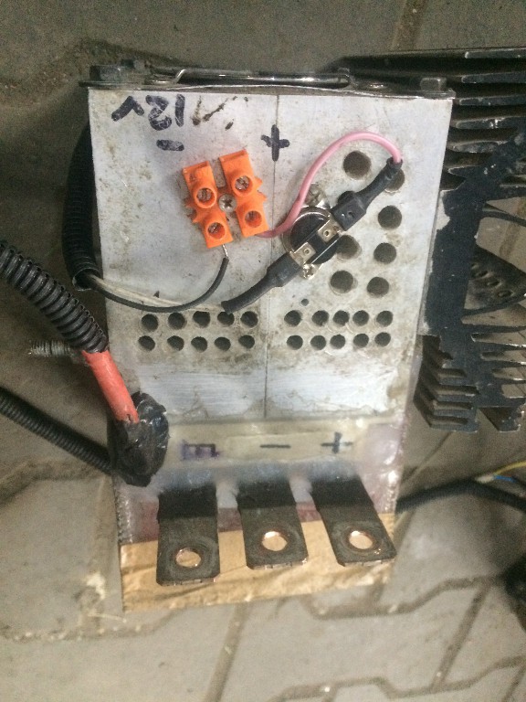

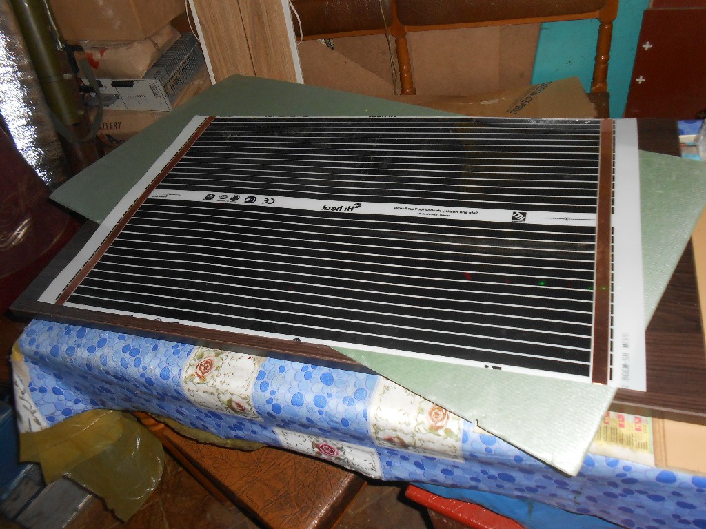

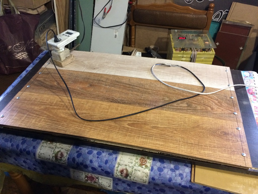

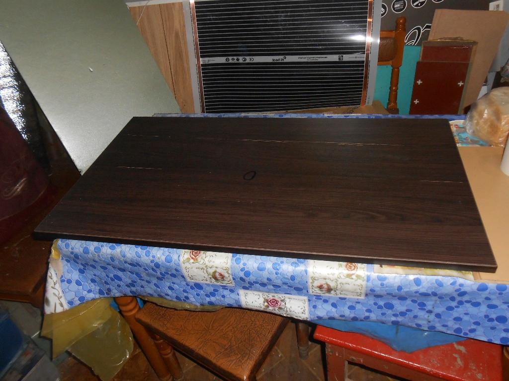

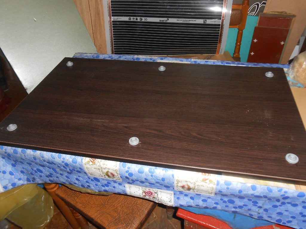

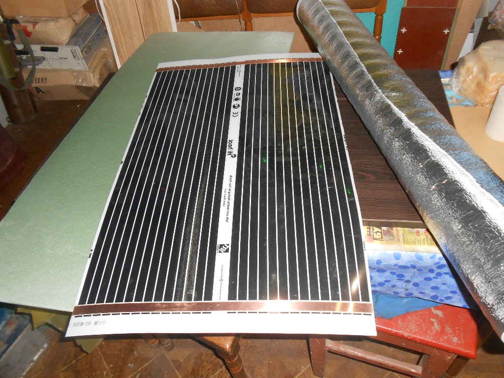

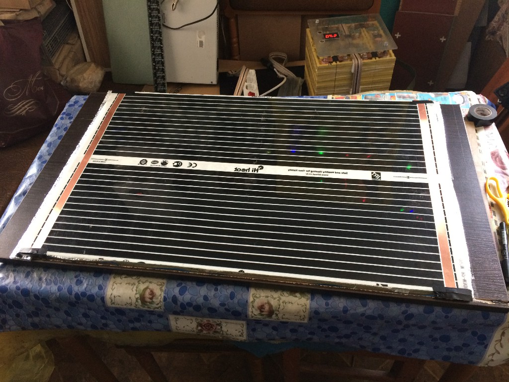

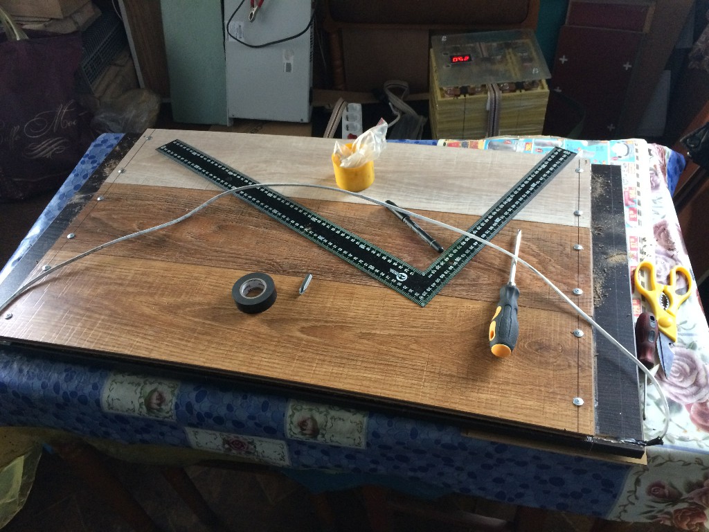

Готовим площадку с подогревом для АКБ в Фав...а пока обкатываемся...

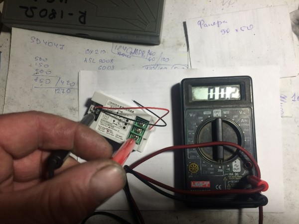

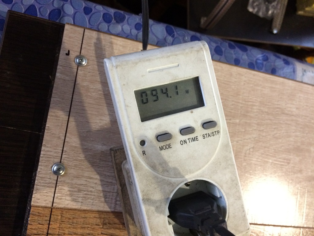

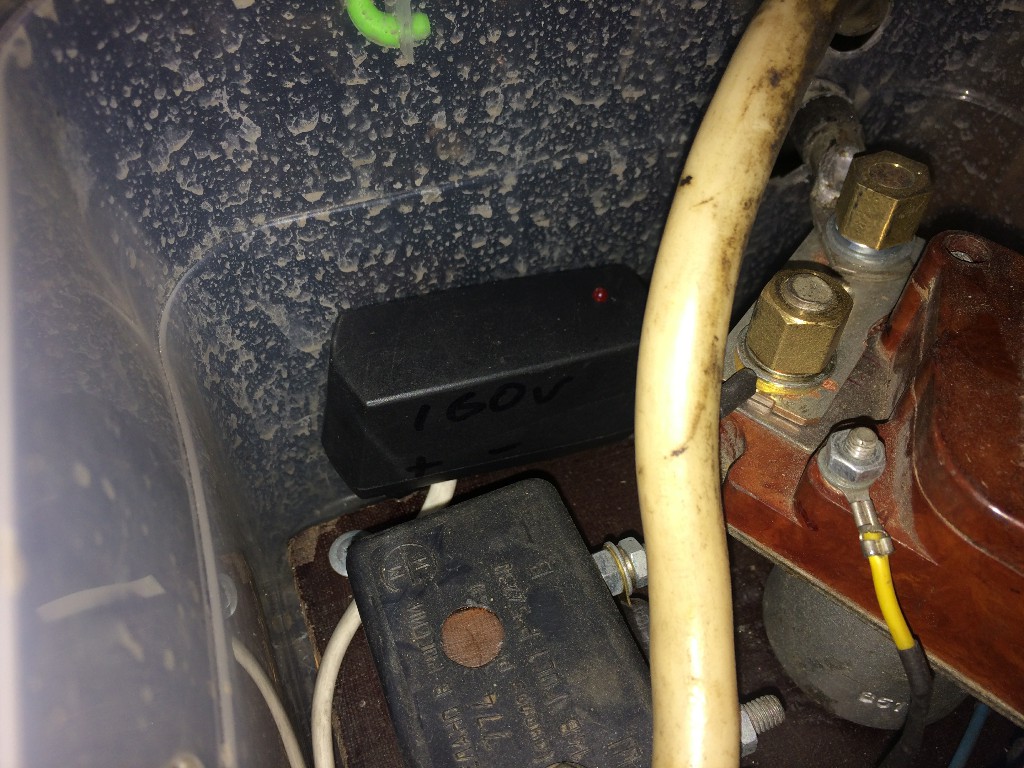

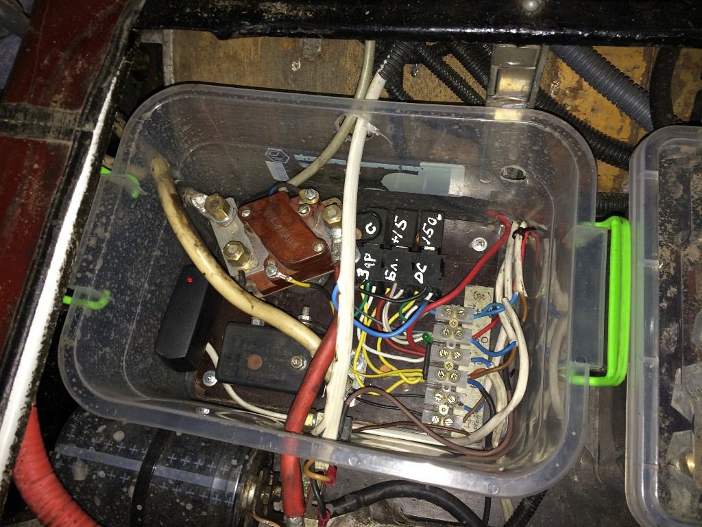

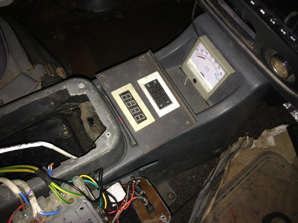

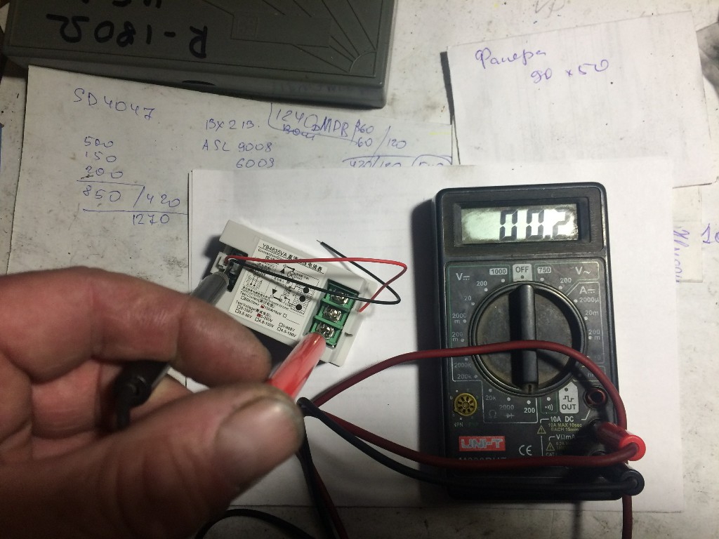

Для отображения информации напряжения и тока использовал такой прибор http://ali.pub/2qtty7 ,но по совету форумчан проверил что у него минус 12в и 160в общий :? ,что не есть гуд ... найденное зарядное(толи от мобилки или другого девайса) с выходом 7в - дешево и сердито решило проблему :hurra:

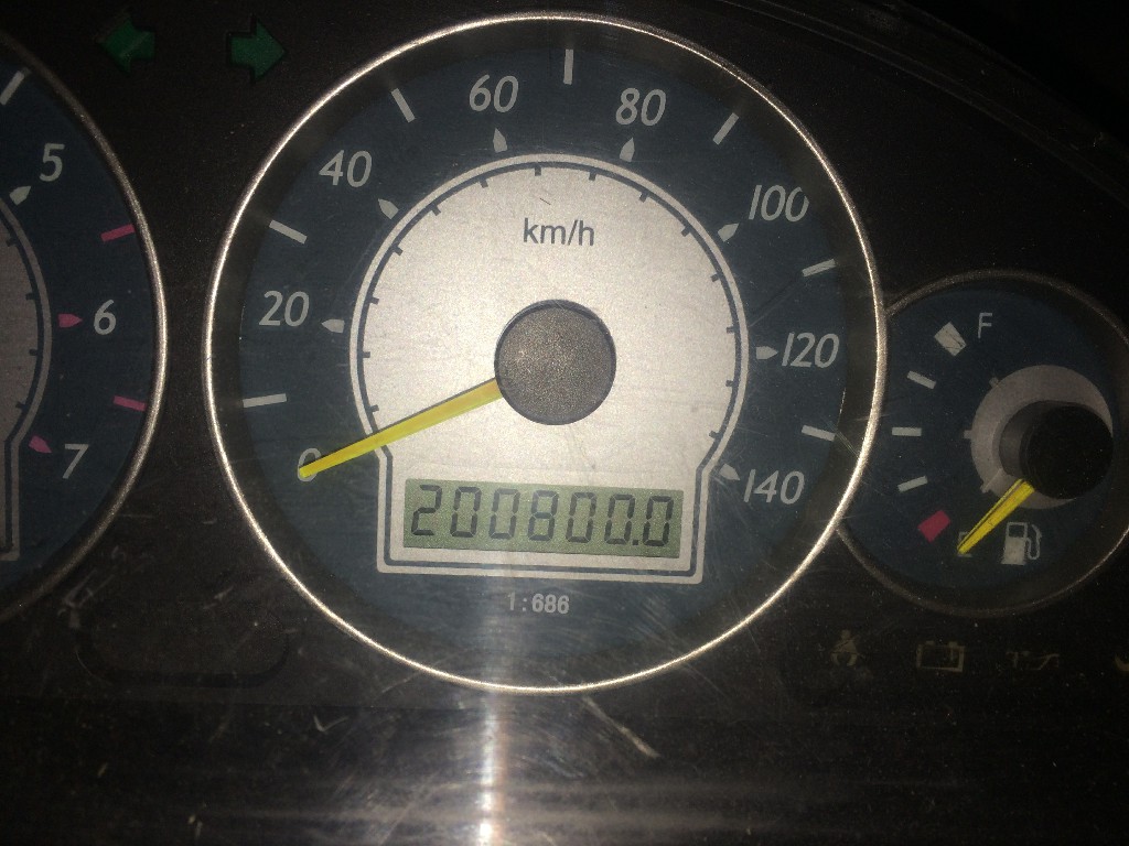

Немного "обозвали" свою электричку...можно начать отсчет электро-пробега с круглой даты(один сегмент хандрит),хотя первые показатели после переделки были на 198тыс.км.

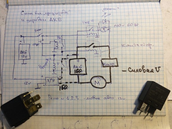

Звідки: Ковель
Goga65 писав(ла):

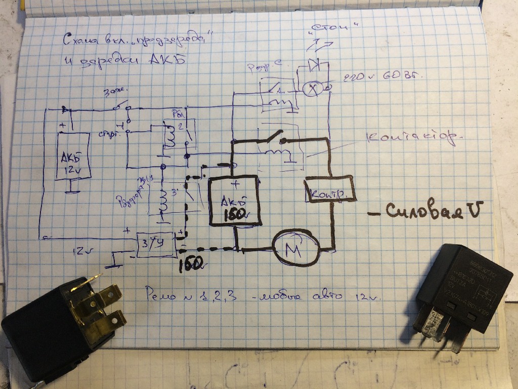

Вроде рассказывал как я сделал предзаряд конденсатора контролера,но пересмотрел,не нашел... Собрал по схеме на рис.,контрольный светодиод вывел на видное место.
На фото первый вариант с "лифовским"силовым контролером(его потом заменили на "военпред",он залипал)
Углубился в эту тему немного...Вопрос как на этой схеме работает контроллер?Как вращается двигатель?Двигатель должен подключатся в общей точке плюса на самом контроллере! При чем здесь минус батареи к двигателю? Минус двигателя выходит с самого контроллера(ШИМ модуляция идёт по минусу контроллера! Не заблуждайте народ исправьте....
IMG_1186.jpg [ 234.6 КБ | Переглядів: 9868 ]
 Заголовок повідомлення: Re: FAW 6371 в "электричку"
#77731Повідомлення 22 бер 2019, 17:44
Grigoriy.k писав(ла):
Да,действительно в схеме ошибка :doh: ,исправлю(в схеме отображал предзаряд,а силовую нарисовал не правильно)

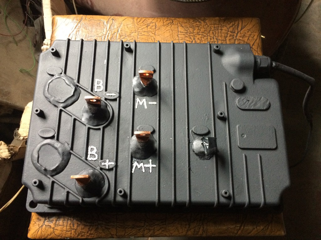

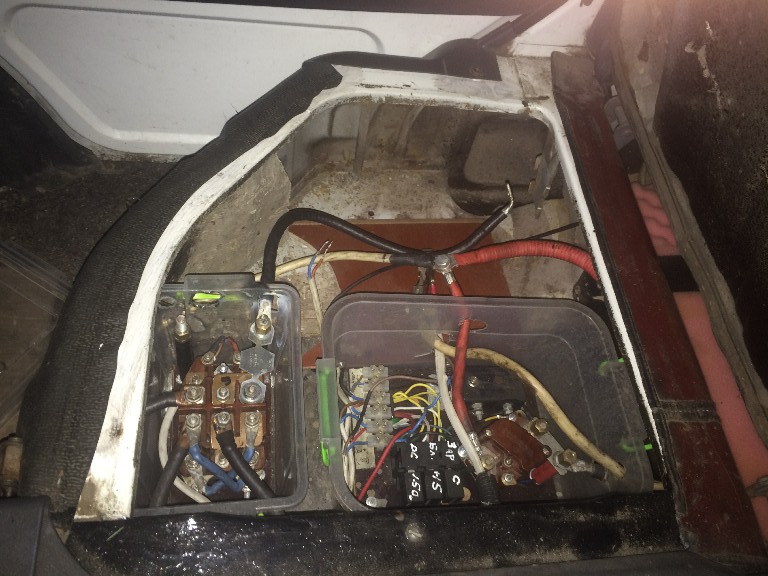

Получили долго-обещенный контролер с реставрации,и сразу головная боль :? на место предыдущего он конечно уже не становился,пришлось приютить его на новое место и сделали тестовое подключение с соблюдением советов ГУРУ... контрольный городской выезд нас приятно удивил резвостью(как Пыж в былые времена) :bravo: - продолжение проекта следует. :winken:

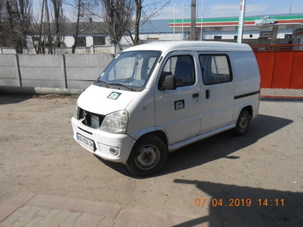

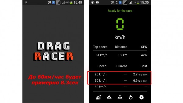

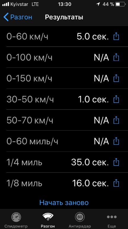

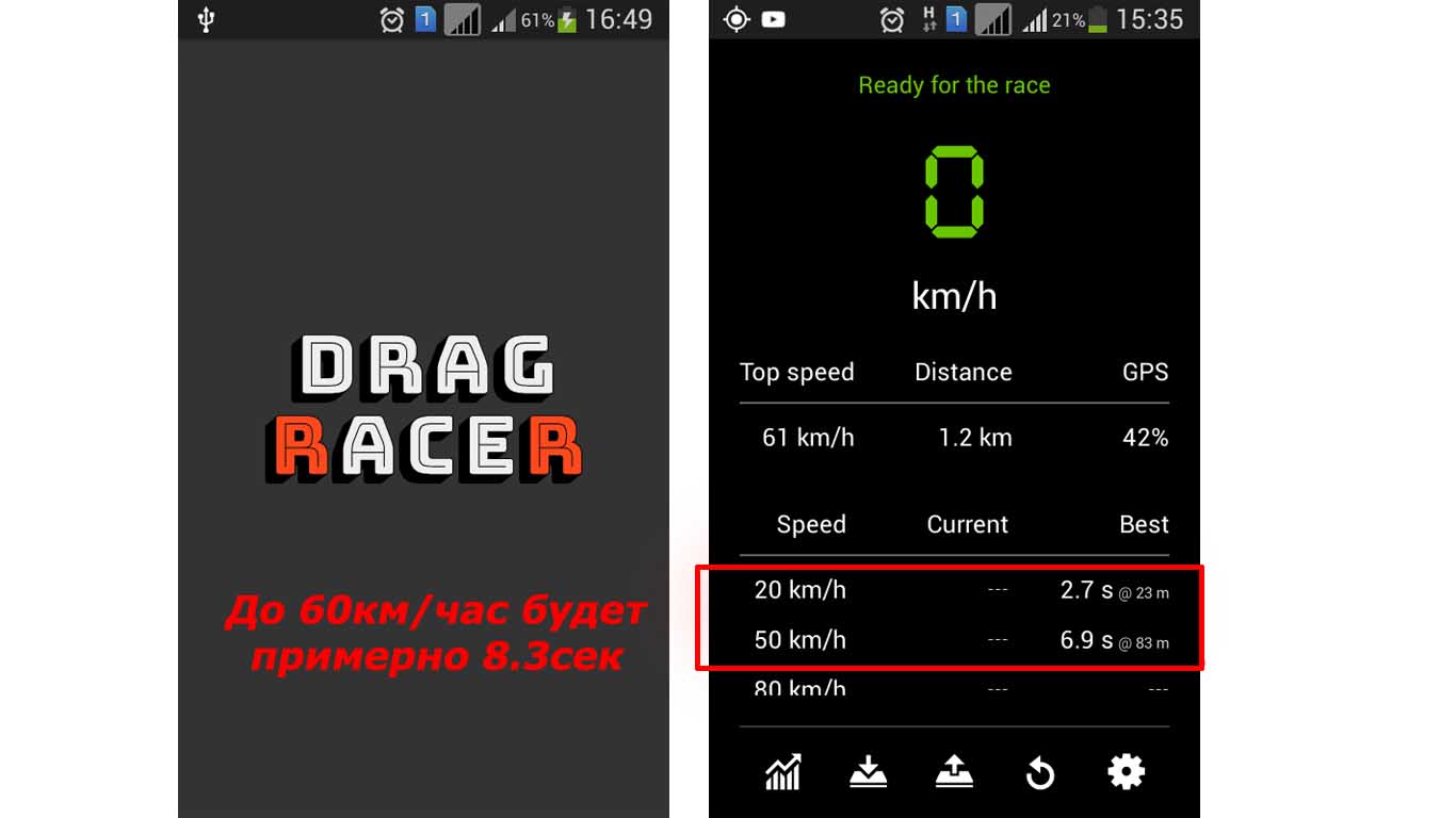

Просмотре вши результаты Жени из темы viewtopic.php?f=26&t=1984&start=540 - попросил сына тоже сделать замеры. Прогу по ссылке Жени на IPhone скачать не могли,поэтому сын поставил какую то другую и вот результат на фото,хотя каким образом оно регистрирует,если отклик от спутника проходит секунды...а тут вроде как каждая на счету :?

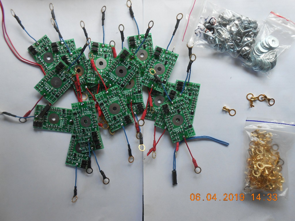

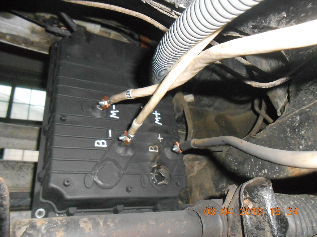

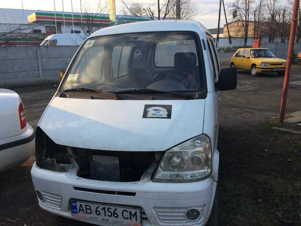

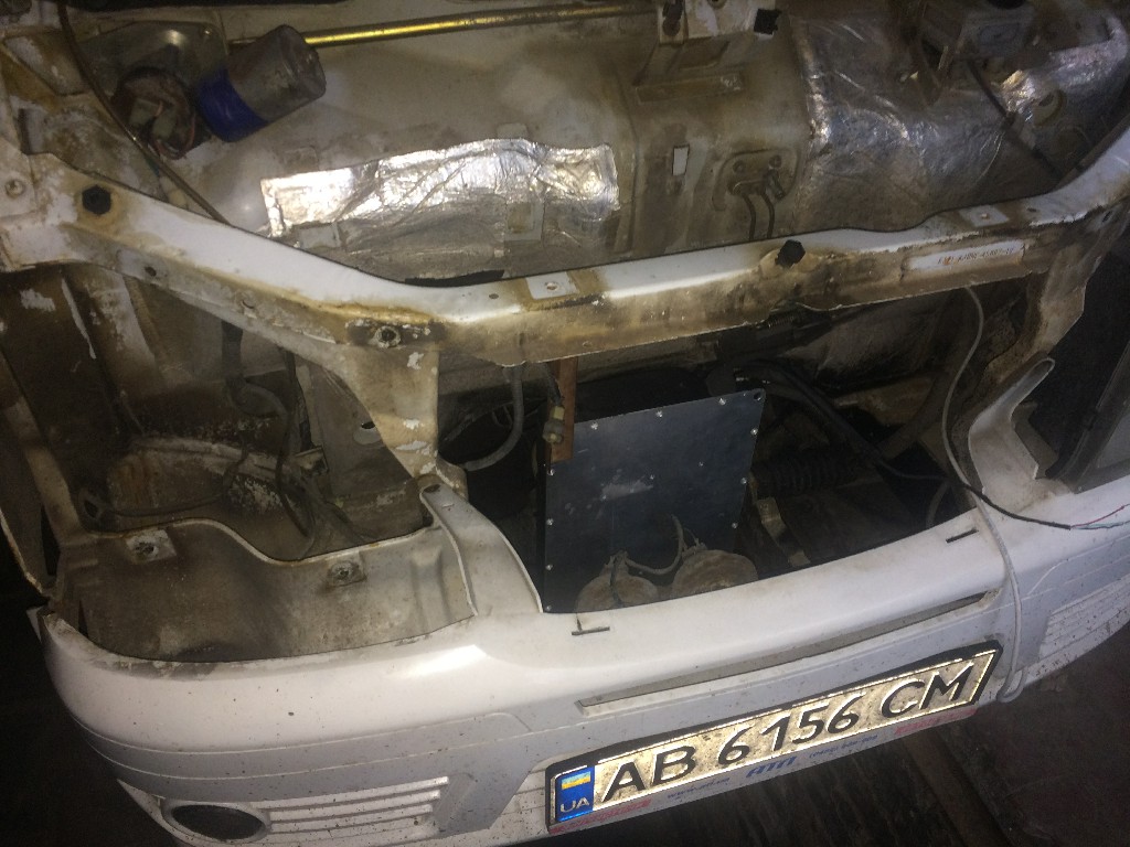

Уже были готовы к окультуриванию АКБ,как снова нас кто то сглазил и снова по непонятной причине "мозги" :cry:
