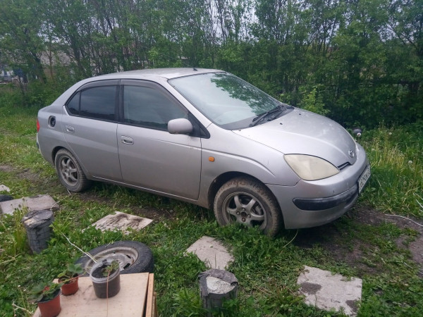

Добрый день хочу показать свою поделку Тойота Приус 10 был переделан в полноценный электромобиль , емкость ввб 6.5 кв час зарядка 3 кв ч электро мотор родной блдс 30кв ч но это в теории может гораздо больше , контроллер келли 96501 пробег на одной зарядке до 50 км тормоза и электроусилитель работают в штатном режиме :)

Фотки электро Приуса
P00518-183905.jpg [ 553.72 КБ | Переглядів: 12177 ]
P00518-183943.jpg [ 339.86 КБ | Переглядів: 12177 ]

В планах увеличить дальность пробега до 250 км на одной зарядке и поднятие максемальной скорости до 100 км ч быстрой зарядке с регулеровкой мошности заряда , может кто подскажет как скрестить зарядное от нисан лифа с моей батареей

benbyk писав(ла):
Если судить по твоему контроллеру, у тебя питание 96в. А у зарядного устройства от Ниссан Лиф 394в в конце заряда. Как скрестить ужа с ежом?

Вам проще и дешевле будет сделать зарядное устройство из блоков питания, на форуме полно вариантов, советую делать из emerson r48-2000 или 1800.

А контроллер родной? Двигатель? И батарея?
Не уверен но там вроде в стандарте напряжение повыше было.
