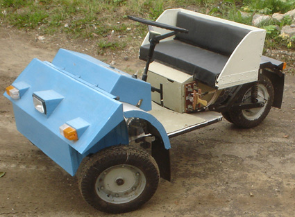

Можно встретить в Сыктывкаре с 2011 года. Подробно http://samodelkin.komi.ru/auto/myelectro.html
В настоящее время оснащен лобовым стеклом и крышей.
Коментарій до файлу: Электротрайк "Кузя"
my43.jpg [ 84.25 КБ | Переглядів: 23604 ]
