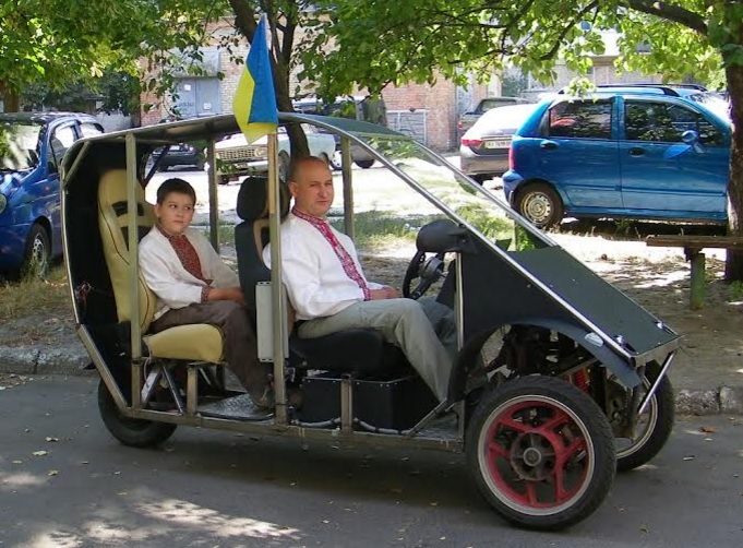

Три колеса, электрический привод и скорость до 70 км/ч. Мы встретили это необычное транспортное средство в городском потоке машин. После знакомства выяснилось - перед нами уникальный гибрид, так называемый "обратный трайк", созданный руками столичного умельца Юрия Устиновского.
Свое детище Юрий собирал 3 месяца. Для этого понадобились фантазия, желание довести дело до конца и... средства. И хотя, запчасти собирали всем миром, на создание трайка все-таки ушло несколько десятков тысяч гривен. А вот самым дорогим агрегатом оказались аккумуляторы.
И хотя задумка вышла недешевой, автор отмечает - этот транспорт удобен как для города, так и для поездок за его пределы. И уже себя окупает, ведь стоимость километра тут расчитывается не литрами бензина, а киловатт-часами: 100 километров заберут 3 киловатт-часа энергии, а если перевести эти цифры в деньги, то сумма выйдет в пределах трех гривен за 100 километров.

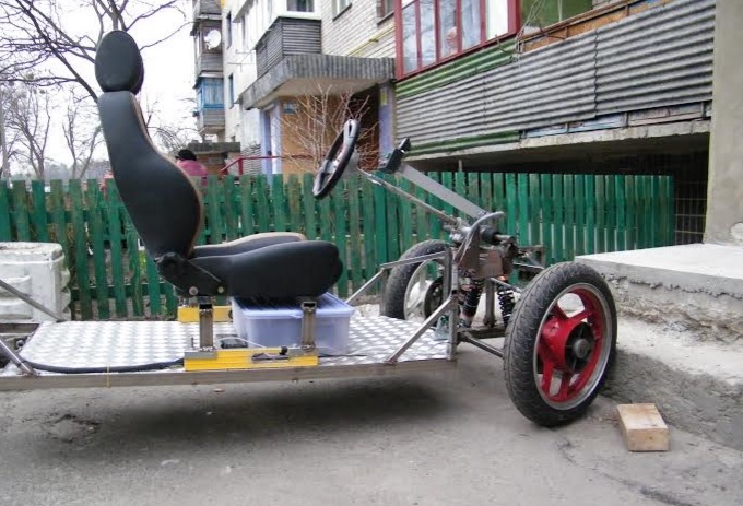

Под сидением самособранный аккумулятор и в каждом колесе как я понял движки стоят. Чего возле работы не увидишь

Идеи Михайлыча претворяются в жизнь!
Тут кстати автор прямо на него ссылается: Як я зробив свій “електромобіль” | ЛИСТОПАДА 23, 2015

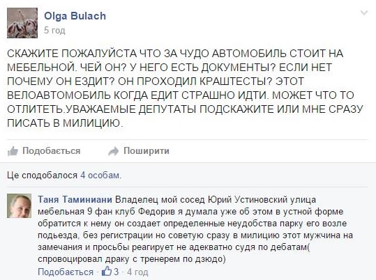

И в "прениях по вопросу" указано где автор паркуется - так что сыскать трайк и владельца можно без проблем.
ФОТО
не, наверное в такой компоновке правильнее
особенно если два мотор-колеса будет

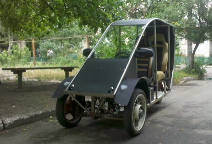

Мій електротранспорт: електротрайк
Доброго дня шановні форумчани. Я автор цього ТЗ, мені дуже приємно з Вами познайомитись. Хочу вибачитись за те що "ігнорував" форум. Насправді не ігнорував, а уважно читав і багато чому тут навчився. Також купував тут комплектуючі. Дехто з користувачів мене заочно вже знають. Юрію Романтику окрема подяка за чудову БМС. Я не писав тут раніше не тому що "індивідуаліст" бо готовий з радістю поділитися своїм досвідом, а тому що як то кажуть не дійшли руки створити тему і в подробицях викласти етапи створення мого трайку. Але найближчим часом я це обов'язково зроблю.

Интересует какой двигатель и контроллер поставили?

Контролер
http://ru.aliexpress.com/item/96V-7000W ... 134.IdzMDv
Двигун
http://ru.aliexpress.com/item/Transit-m ... .57.hmzX3B

А какие выводы делать??? Он еще выше чем шире, нежели мой, водитель сидит выше. Это должна компенсировать система наклона, но с ней надо еще много работать. В динамике и тяге одно мк на 3 кВт гораздо слабее моих двух по 1 кВт, тк суммарный крутящий момент двух гораздо больше, в экономичности если не уступит то уж точно не превзойдет. В езде по бездорожью даже сравнивать нельзя. Автор молодец, такая схема сейчас самая прогрессивная!

Спочатку думав робити більш низьку посадку, але прийшов до висновку, що на дорозі (а трайк створювався саме для міського та приміського пересування) низький тз буде малопомітний, а тому більший ризик дтп. Дах в мене дійсно трохи зависокий, трубу зігнули трохи не так як я хотів але зараз мені так навіть більше подобається. З передньою підвіскою довго експерементував. Спочатку були мотоциклетні аморти які виявились недостатньо жорсткими і трайк хитало, зараз стоять автомобільні і проблема зникла. Система нахилу вмикаю лише в крутих поворотах на швидкості більше 35. А так він доволі стійкий.

Номінал 3 кВт. Але до 5 ККД майже не падає. Мими ментів більше 40 не їзжу і не афішую що можу 70))) Систему нахилу пофоткаю і викладу окремо.
