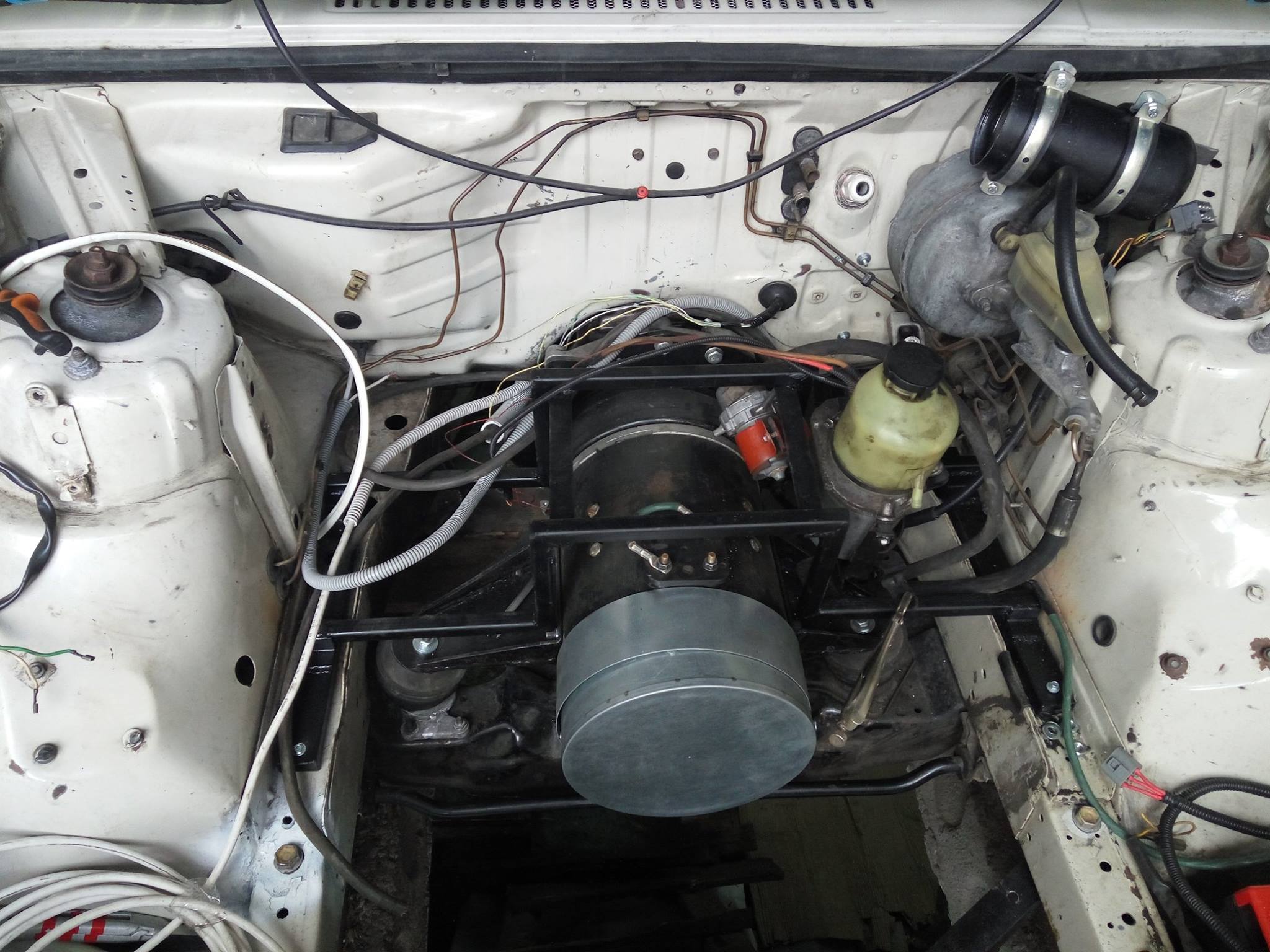

Машина клиента ELMOB из Днепропетровска, Евгения.
Михалыч Вы спрашиваете куда мы пропали)) за 3 месяца сделали 3 берлинго с новыми акумами, доделывали порш, мустанг... переделаываем зарядки для лифов, зар станции, заказли чадемо! и начали делать ВОЛЬВУ!
Был дизель, теперь ЭЛЕКТРО! срок выполнения проекта 3 месяца(команда 2-3 чел)
Пробег будет под 300 км, батарея 46 квтч от Nissan Leaf
мотор 6.3 , контроллер от Юры Романтика и его же БМС
Двигатель установлен на подушки, сделана рама для крепления передних ящиков для батарей. Надета крышка на двигатель. бандаж будет съёмный, чтобы легко добираться до щёток. В бандаже делается вход под воздушное охлаждение.
Щиток с автоматикой, будет подключаться зарядная станция с автоматическим определением зарядного кабеля. Зарядки будут стоять в багажнике. Если подключиться к обычной розетке (1 фаза 220 вольт), то будет работать одна часть зарядок , потребляя от сети 16 ампер (2.5 кВт). Если подключить кабель с питанием на 3 фазы, то зарядки включатся на режим максимального потребления от сети - с каждой фазы по 32 ампера (7 кВт * 3 = 21 кВт) т.е. за час батареи примут 21 кВт !!!
Багажник, проложены и закреплены под днищем силовые кабеля в защитных гофрах. На салазки устанавливается зарядная станция, очень удобно, если нужно, то снимается сразу весь блок. В ящик будут укладываться батареи (2 линейки по 24 банки) и это только сзади!
Ящики будут обшиваться утеплителем, устанавливаться обогреватели батарей (в зимний период работы), контроллер и контакторы ещё не закреплены,( но будут в этих местах) т.к. ещё нужно подключить гидрачь и вакуумный насос. Вход на воздушное охлаждение двигателя уже сделали, осталось подключить воздушный шланг и удобно разместить улитку (а места под капотом уже совсем мало)

Установлен контроллер двигателя (пока без доп. радиатора), подключена силовая часть. Подключен блок управления высоким напряжением. Пока без всех наворотов, но с кнопкой аварийного отключения питания, уже сделан пробный выезд на 50% мощности контроллера- едет хорошо!
