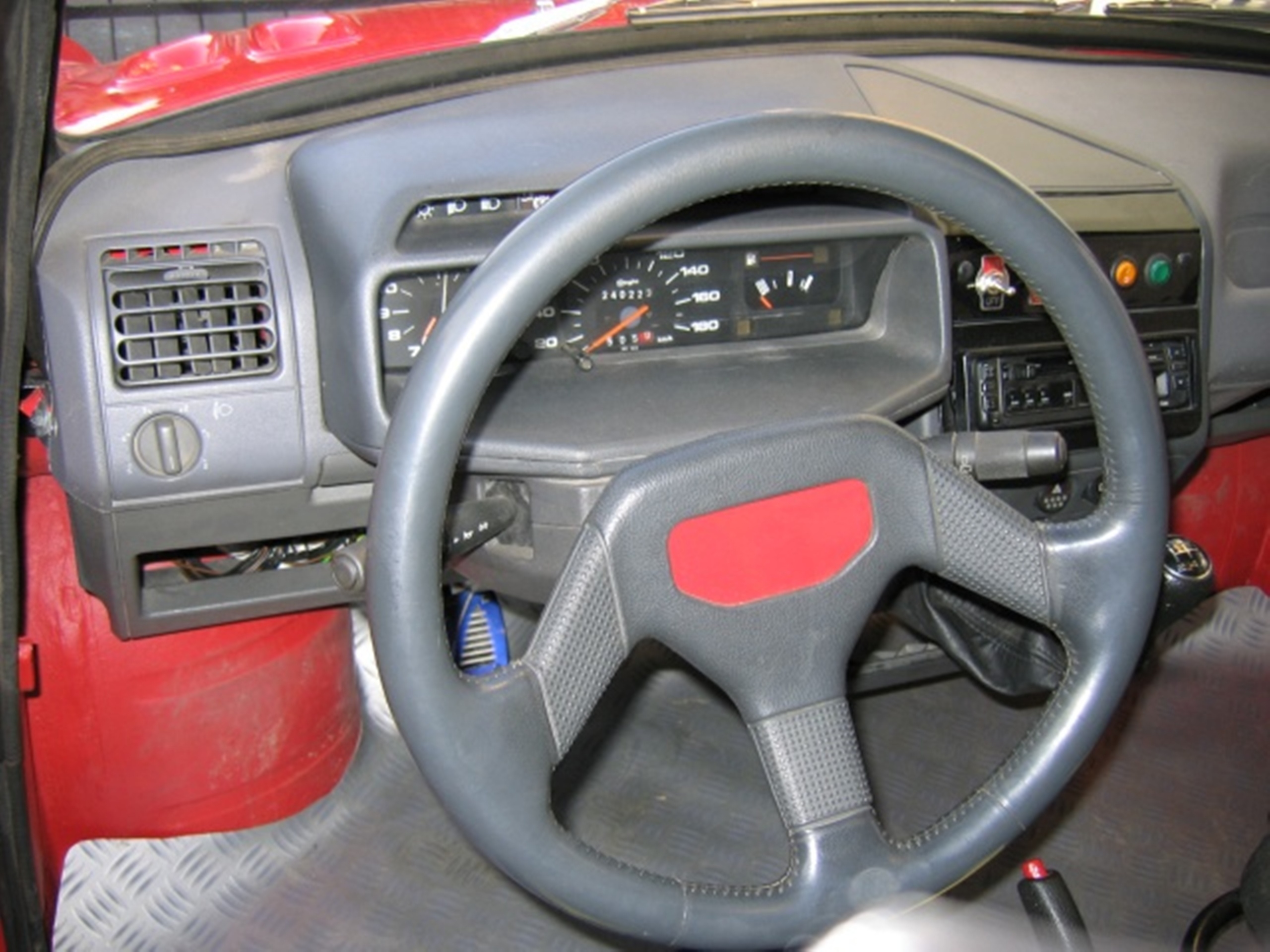

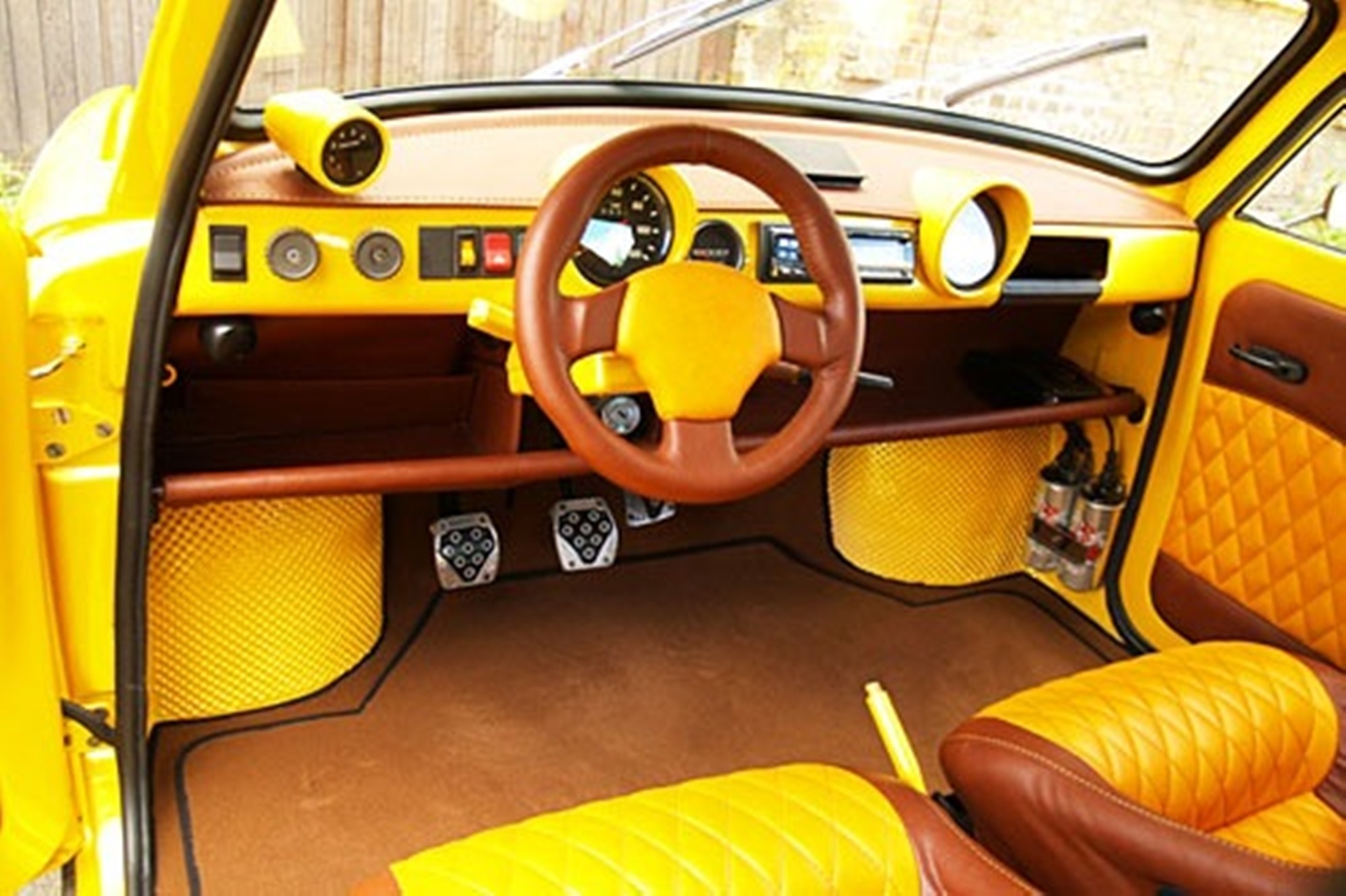

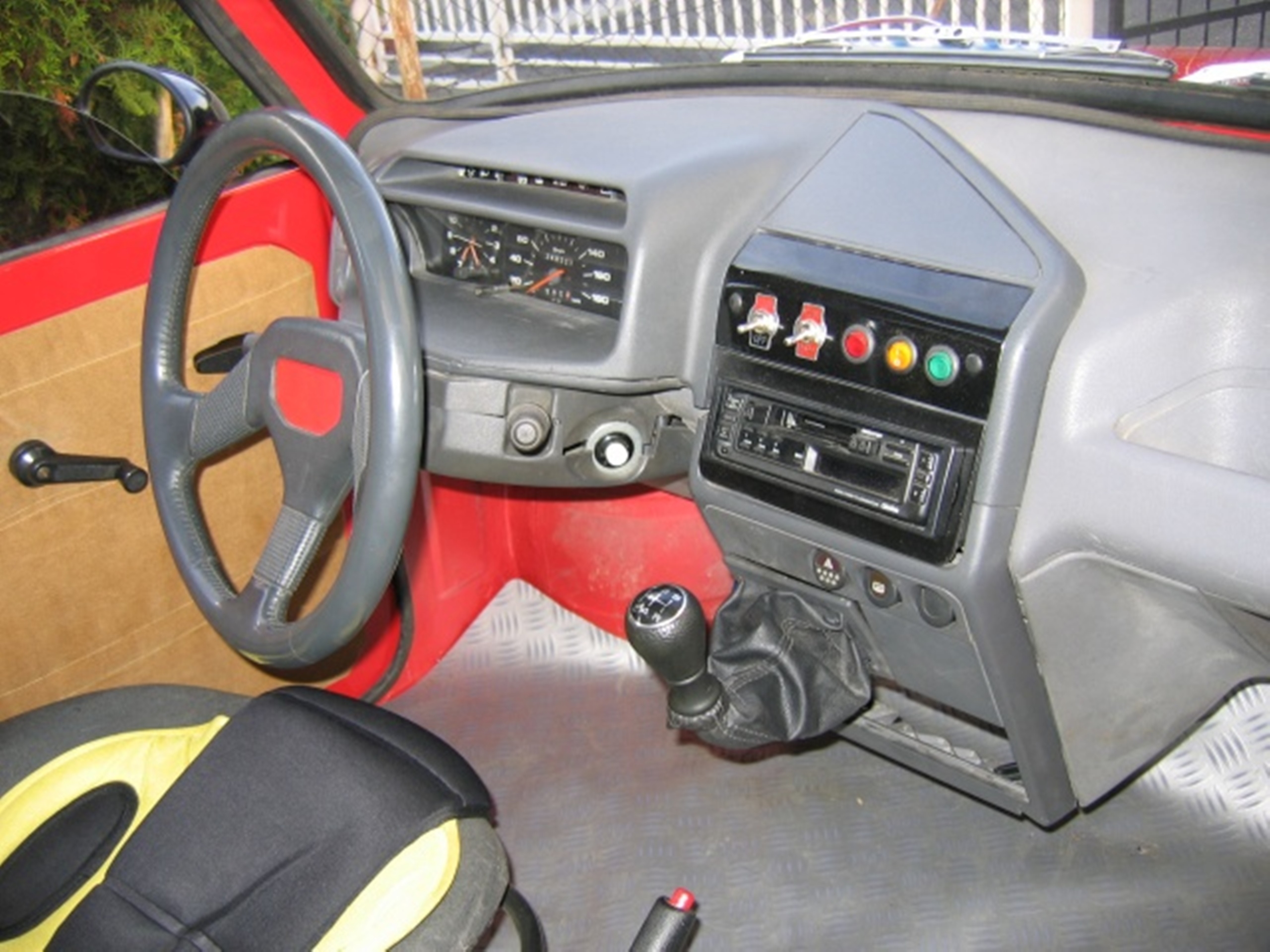

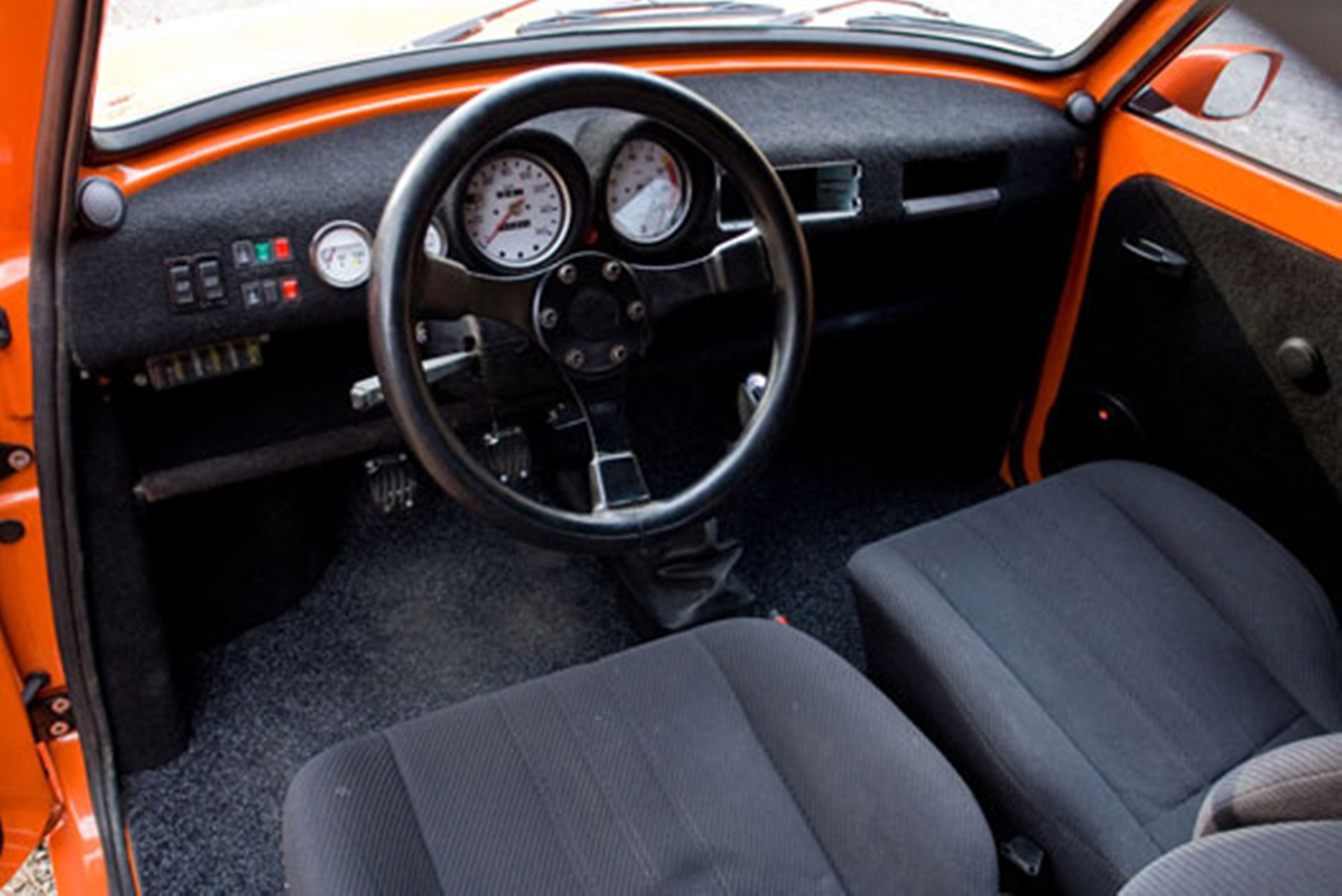

И вот еще немножко

Надеюсь это поможет вам сделать ваш вариант компоновки приборки авто

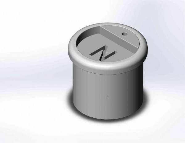

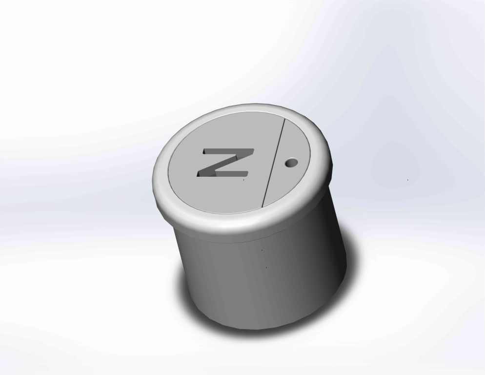

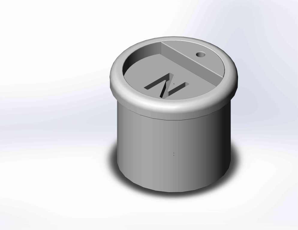

вот фотки предварительно думаю над кнопками коробки. подсмотрел у астон мартина
Сборка кнопка.JPG [ 20.09 КБ | Переглядів: 6785 ]
Сборка кнопка нажатая.JPG [ 21.47 КБ | Переглядів: 6785 ]

Смотрел фотки машинки и так и не понял где и как расположен рычаг переключения кпп
 Заголовок повідомлення: Re: Трабант Электро (Лев, Запорожье)
#40226Повідомлення 04 серп 2017, 22:23
Дякував (ла) 412 Подякували 1014
а рычага и нету,передачи моторчик переключит,сначала должно было быть два моторчика,остался один.так как ряд 1й и 2й убираем.
остается две передачи + нейтралка,ну и задняя,она в контроллере включается,вместе с ней включается третья
привод пока не стоит на авто.так как в работе проводка и торпеда,а если я его поставлю.то не смогу переключить передачи в ручную из капота
