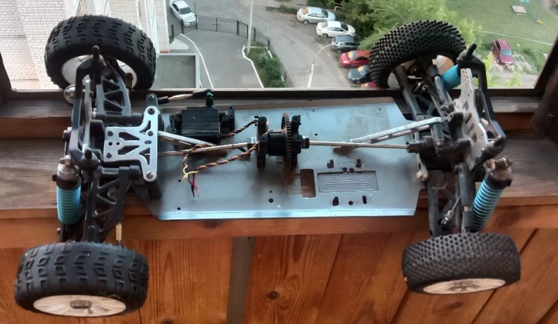

Досталось мне такое шасси б/у. Масштаб 1/8, колесная база 370 мм
шасси 1_8.jpg [ 130.61 КБ | Переглядів: 7899 ]

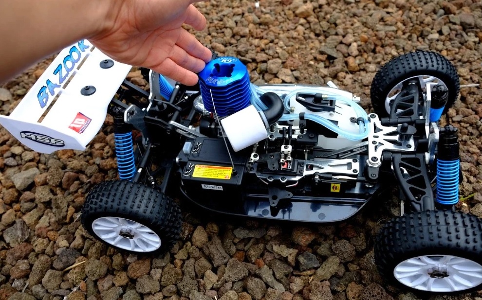

Когда то в состоянии с завода оно было оснащено двс на нитрометане и выглядело примерно так:
шасси с двс базука.jpg [ 269.84 КБ | Переглядів: 7899 ]

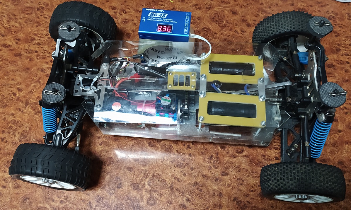

Я конвертировал его в электромобиль. Таким образом, чтобы сынишка играть смог, т.е. относительно умеренная максимальная скорость, около 40 км/ч, но батарейка более емкая, чем на сходных моделях. В итоге батарея 2S3P из литий-ионных ячеек LiitoKala на 5000 мА*ч, контроллер на 80А, бесколлекторный электромотор D36х74, 4 полюса, KV2650.
мое шасси в пленке.jpg [ 414.71 КБ | Переглядів: 7899 ]

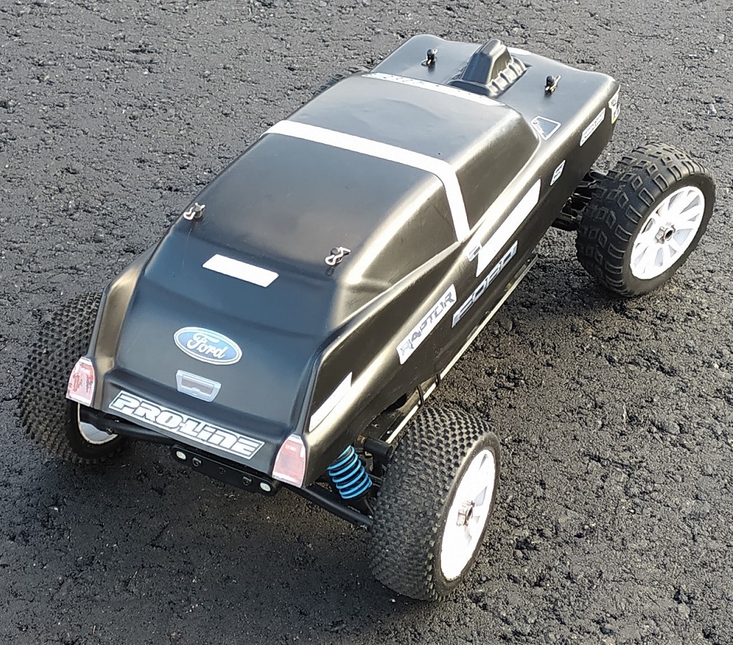

Кузов-неубивайка (пластик как на канистре).
Вид сзади.jpg [ 503.6 КБ | Переглядів: 7899 ]

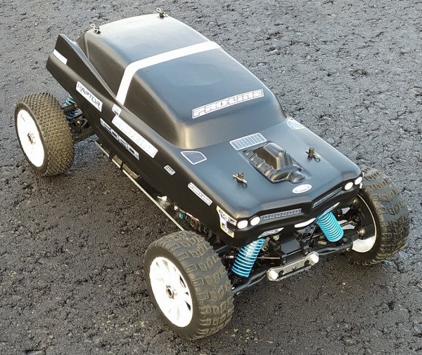

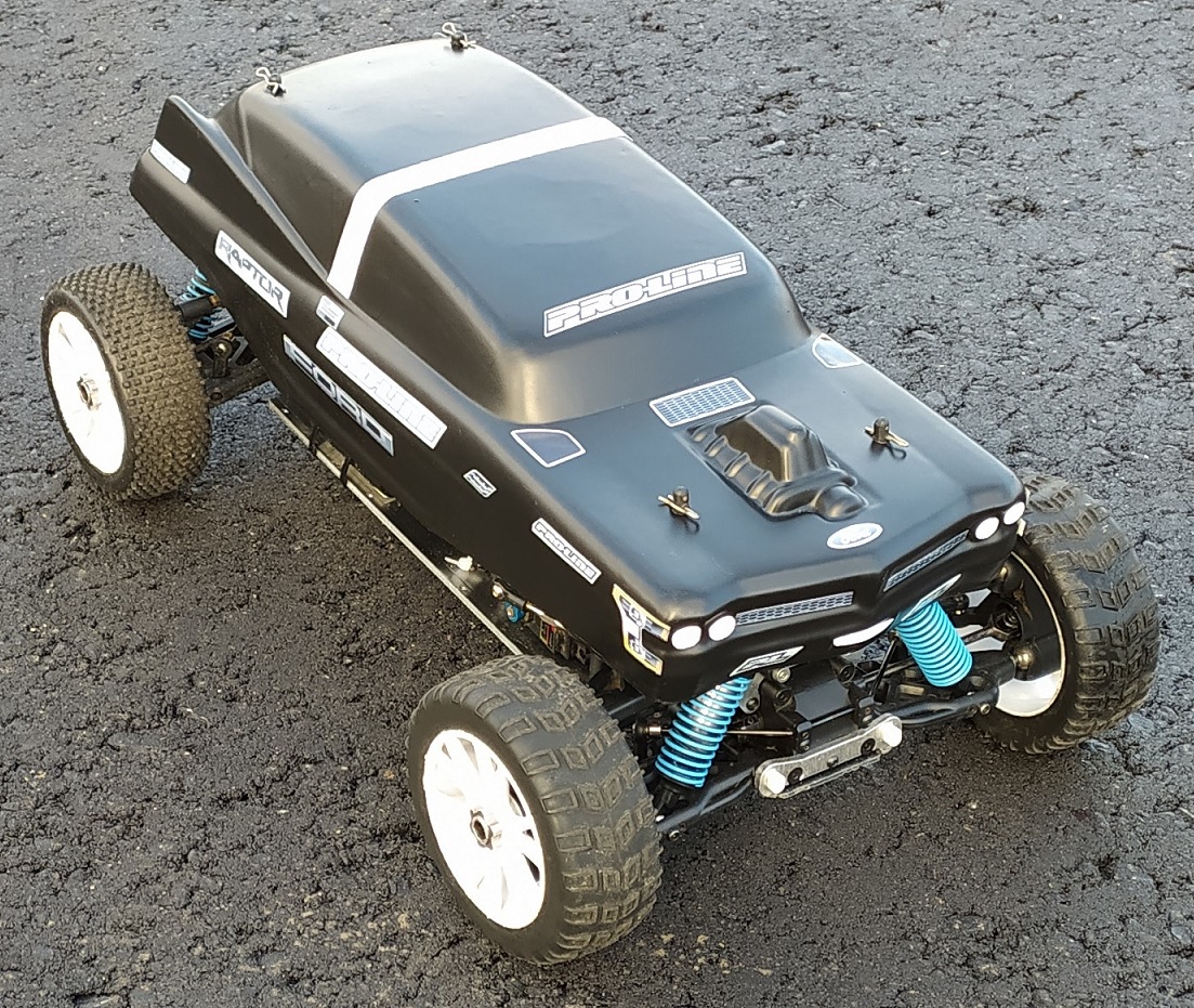

вид спереди.jpg [ 535.37 КБ | Переглядів: 7899 ]
Возможно потом добавлю передний бампер, фары и полицейскую мигалку с сиреной.
