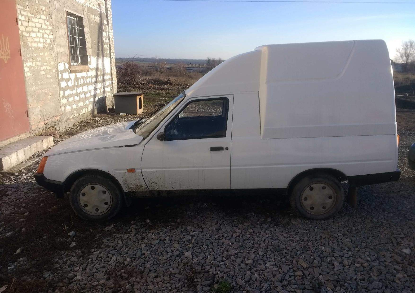

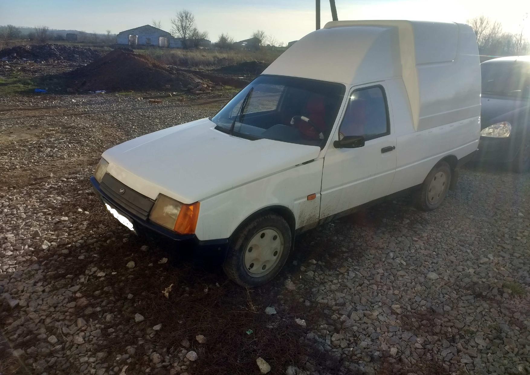

Здравствуйте! Я из Днепра. Серьезно настроился на постройку электроавто!
Ести донор Таврия Пикап!
Нужна помощь в подборе двигателя,контроллера и батарей!!!
Нужен пробег в 100 км
Кто может помогите в этом вопросе!!!

а че тут думать)))) мотор от погрузчика контроллер от Романтика батареи от лифа)))))) (на самом деле мне батареи от аутлендера больше нравятся...)

Вячеслав, а те контроллеры от Келли для асинхронника, которые относительно недавно появились по $400-800, как они по надежности? И сколько будет с под такой контроллер АИР100 со славянкой стоить?

Уважаемый прошу думать что писать . Вы еще не встречались с примерами когда двигатель баклан кар уходит на брухт , а контроллер Романтика на вторичный рынок ? Тогда у меня есть такой контроллер чуть дешевле чем у автора , Вам не нужно ? Пишите договоримся .

самый распространенный вариант конверсии,все отработано,материалы всегда есть... все быстро и скоро...я так понимаю у человека стоит задача собрать и ездить...
а то что мотор в брухт так в этом как правило вина не мотора....

Не спорю ,это самый дешевый вариант . Но и самый плохой . неэффективный , ненадежный , и как следствие оказывается самый дорогой . Есть опыт по замене этого У.Г. . Собрать и ездить потихоньку . Машина должна работать , а не постоянно диагностировать состояния щеток ! Вес и размеры бакланкар ДС 6,3 сопоставимы только по размерам , во всем остальном проигрывают асинхроннику 132 габарита , кроме цены на вторичном рынке .
Верно вина не мотора , а того кто его туда поставил .
