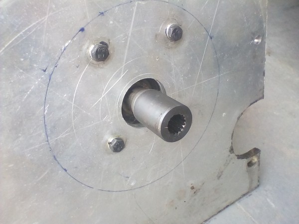

С насосником есть одна проблемка, нужно делать шлицевой вал. У ДС 3.6 вал есть, по-этому соединить с валом КПП гораздо проще. Но у меня донор лёгкий, по-этому решил смотреть в сторону насосника.
да какая проблема? наоборот, смотрите сколько возни с конусным валом дс-3.6!
а на насосник можно так http://i004.radikal.ru/1502/79/bfe1213dcc05.jpg, можно проще download/file.php?id=8657&t=1 и вот download/file.php?id=8641&t=1, можно даже лишь чуточку заморочиться и на плиту поставить опорный подшипник типа https://melagrocom.com/wa-data/public/s ... 10.970.jpg
валов шестигранных от старых насосов валом в любом коммунальном хозяйстве и уж тем более на сельхозпредприятиях....
