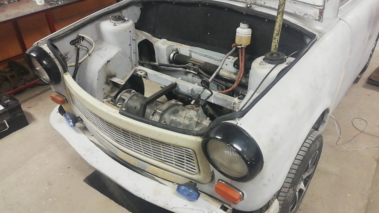

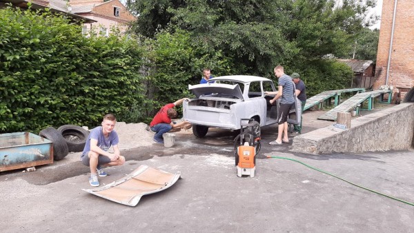

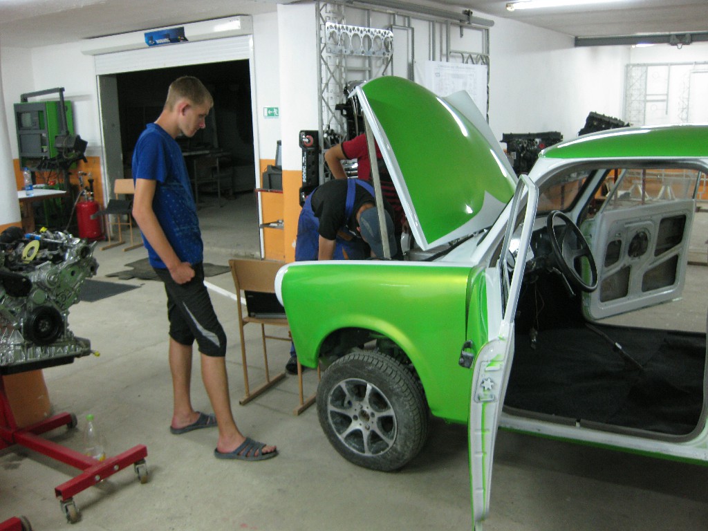

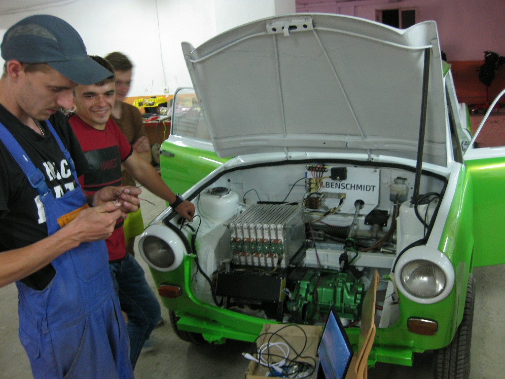

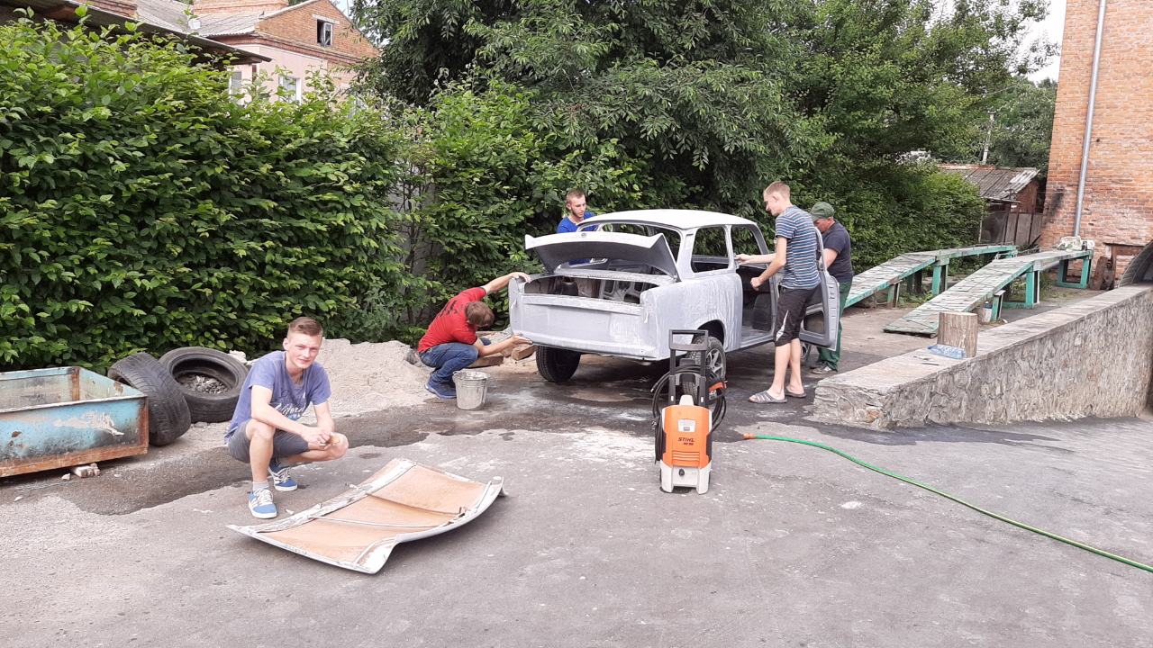

Далее,благодаря студентам и руководителю уч-заведения проект оживает...
IMG_20180728_153136.jpg [ 118.9 КБ | Переглядів: 26350 ]
IMG_20180728_152927.jpg [ 147.09 КБ | Переглядів: 26350 ]
IMG_20180728_152837.jpg [ 144.6 КБ | Переглядів: 26350 ]
IMG_1398.jpg [ 158.11 КБ | Переглядів: 26350 ]
IMG_3512.jpg [ 174.27 КБ | Переглядів: 26350 ]
IMG_3507.jpg [ 190.14 КБ | Переглядів: 26350 ]
IMG_3508.jpg [ 176.19 КБ | Переглядів: 26350 ]
IMG_3509.jpg [ 167.47 КБ | Переглядів: 26350 ]
IMG_3511.jpg [ 156.12 КБ | Переглядів: 26350 ]
IMG_3513.jpg [ 183.63 КБ | Переглядів: 26350 ]
IMG_3517.jpg [ 216.87 КБ | Переглядів: 26350 ]

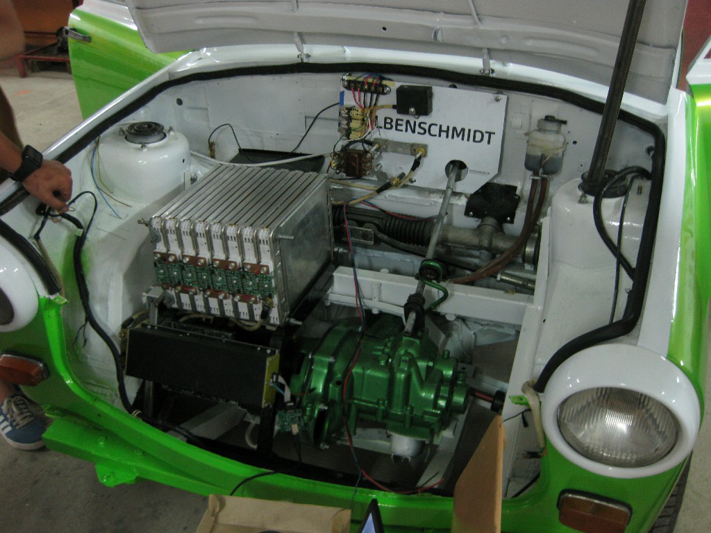

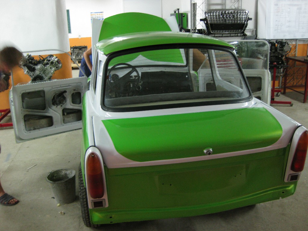

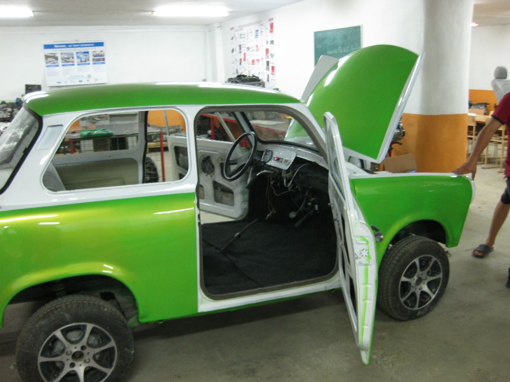

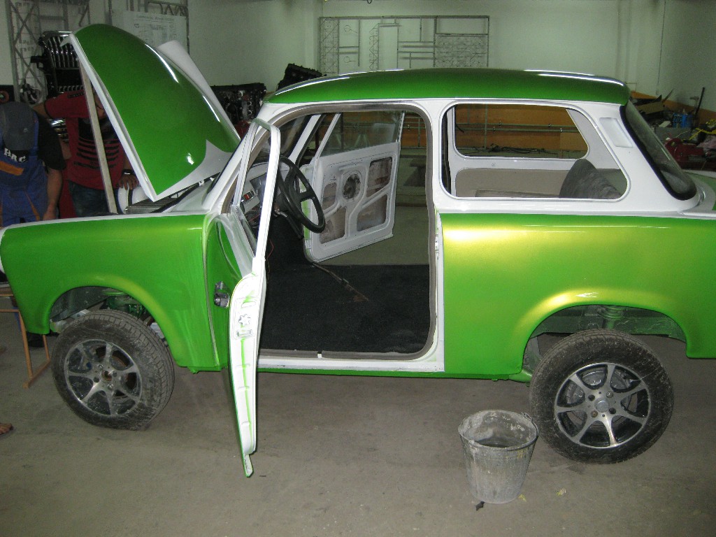

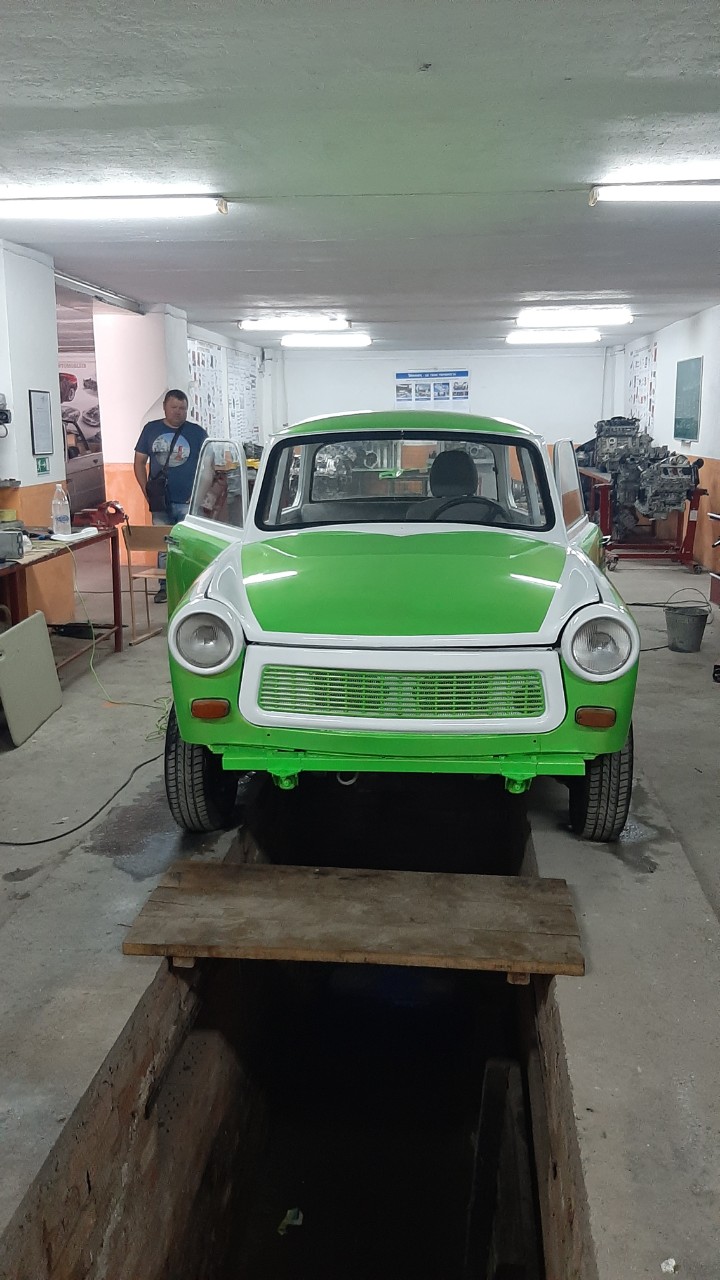

Свершилось чудо,Трабант поехал,я ждал этого 8 лет,поменял трех умельцев,обещавших что то сделать.В проект было вложено немерено средств и сил.Благо отдал его в надежные руки.
0-02-08-d641b79d523d2ed5803b9ba0251eb339e8ffd3e24cce1a316653a231898b313b_f07e5c2e.jpg
0-02-08-d641b79d523d2ed5803b9ba0251eb339e8ffd3e24cce1a316653a231898b313b_f07e5c2e.jpg [ 192.92 КБ | Переглядів: 26263 ]
0-02-08-6c2ff98d972fa7eb09f328e1840909e640a936b0389ae719286b6510dd6bf0f4_d14a6cad.jpg
0-02-08-6c2ff98d972fa7eb09f328e1840909e640a936b0389ae719286b6510dd6bf0f4_d14a6cad.jpg [ 122.61 КБ | Переглядів: 26263 ]
0-02-08-26d4b59a2d7e91a013f433be650cedd19e08a9fe88c2bd2b590ae8692fcccdc0_747d2cb2.jpg
0-02-08-26d4b59a2d7e91a013f433be650cedd19e08a9fe88c2bd2b590ae8692fcccdc0_747d2cb2.jpg [ 154.56 КБ | Переглядів: 26263 ]
0-02-04-0642adb8f165487feefbec0cb21f3d15ee45f59182f6b5c31cc40e47dd3b75b7_2f3043df.jpg
0-02-04-0642adb8f165487feefbec0cb21f3d15ee45f59182f6b5c31cc40e47dd3b75b7_2f3043df.jpg [ 237.92 КБ | Переглядів: 26263 ]
0-02-05-349ac2a16b2f0e10ef87e1095275e14674f4c1135f7a7c3ffb95c8436fe2d754_9c4f2e6e.jpg
0-02-05-349ac2a16b2f0e10ef87e1095275e14674f4c1135f7a7c3ffb95c8436fe2d754_9c4f2e6e.jpg [ 189.76 КБ | Переглядів: 26263 ]
0-02-04-1c86f3cd76972404cb37cf03f1183bbec8e6847da6538d33086c8381af9ee0a1_c1980301.jpg
0-02-04-1c86f3cd76972404cb37cf03f1183bbec8e6847da6538d33086c8381af9ee0a1_c1980301.jpg [ 241.42 КБ | Переглядів: 26263 ]
0-02-04-684743f8f3f35ea9262de6dd0830b191c4847c9f4815317d9281301371a8e263_c7b46415.jpg
0-02-04-684743f8f3f35ea9262de6dd0830b191c4847c9f4815317d9281301371a8e263_c7b46415.jpg [ 220.52 КБ | Переглядів: 26263 ]

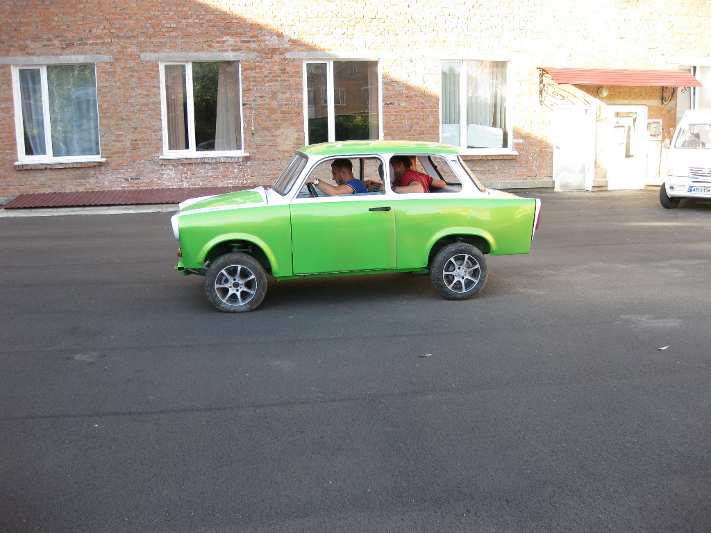

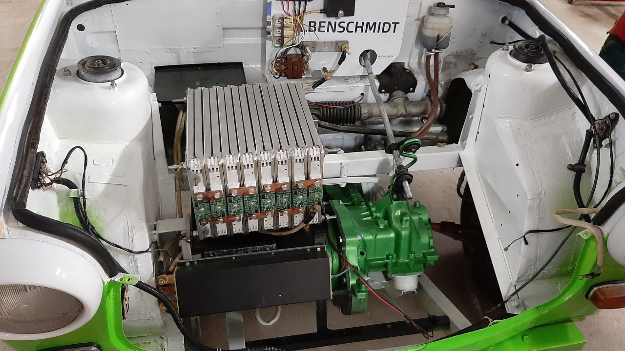

...весёленький такой мобильчик! Но шо-ж он так жужжит/трещит?! :D
Не забыли-ли масла в коробку залить?! :lol:
В общем-то всё позитивно, но разве только «хвалебные» комментарии нужны? Думаю нет...поэтому - трансмиссионный (жуткий) шум свидетельствует либо о критичном износе, либо «кривой» неквалифицированной сборке, либо ...шо-то ещё. Надо или довести до кондиции родную кпп, или избавляться от неё. И то и другое лучше того, что есть. Ещё смутил «дикий» вылет колёс! 8O Это не есть хорошо! О нормальной управляемости после 40-ка можно забыть, да и внешний вид как-то колхозно смотрится. И занизить на прилично тоже нужно - почему так задрали, не понимаю. Короче работы по совершенствованию ещё дохренищще :lol: и если студенты , с таким энтузиазмом участвуя в проекте, могут чего-то не знать или не уметь, то куратор обязан корректировать и направлять «молодую энергию». Причём правильно направлять! Здесь принцип «пусть как-то делают,лишь бы шо-то делали» неправилен...
 Заголовок повідомлення: Re: Проект Эл-Трабана воскрес!
#86829Повідомлення 18 лип 2019, 18:48
... Но шо-ж он так жужжит/трещит?! :D
Выезжал на первой передаче(она и задняя жжужит) масло в коробке есть,вынос колес достался по наследству,куратора как такового нет,с миру по нитке...будут ли в следующем году желающие студенты продолжить проект :? сами видите какой процент реальных самодельщиков :(

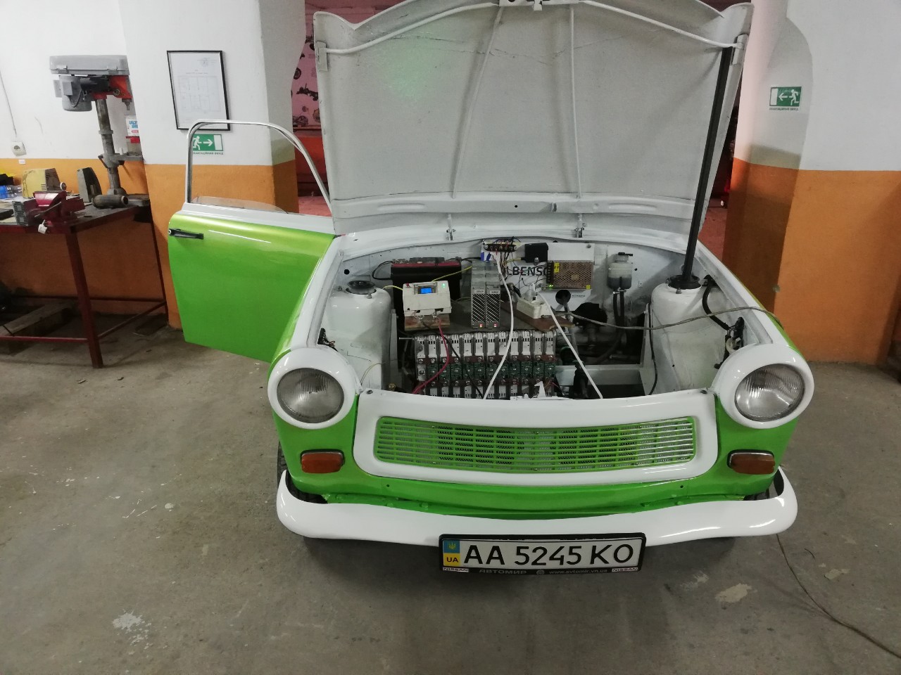

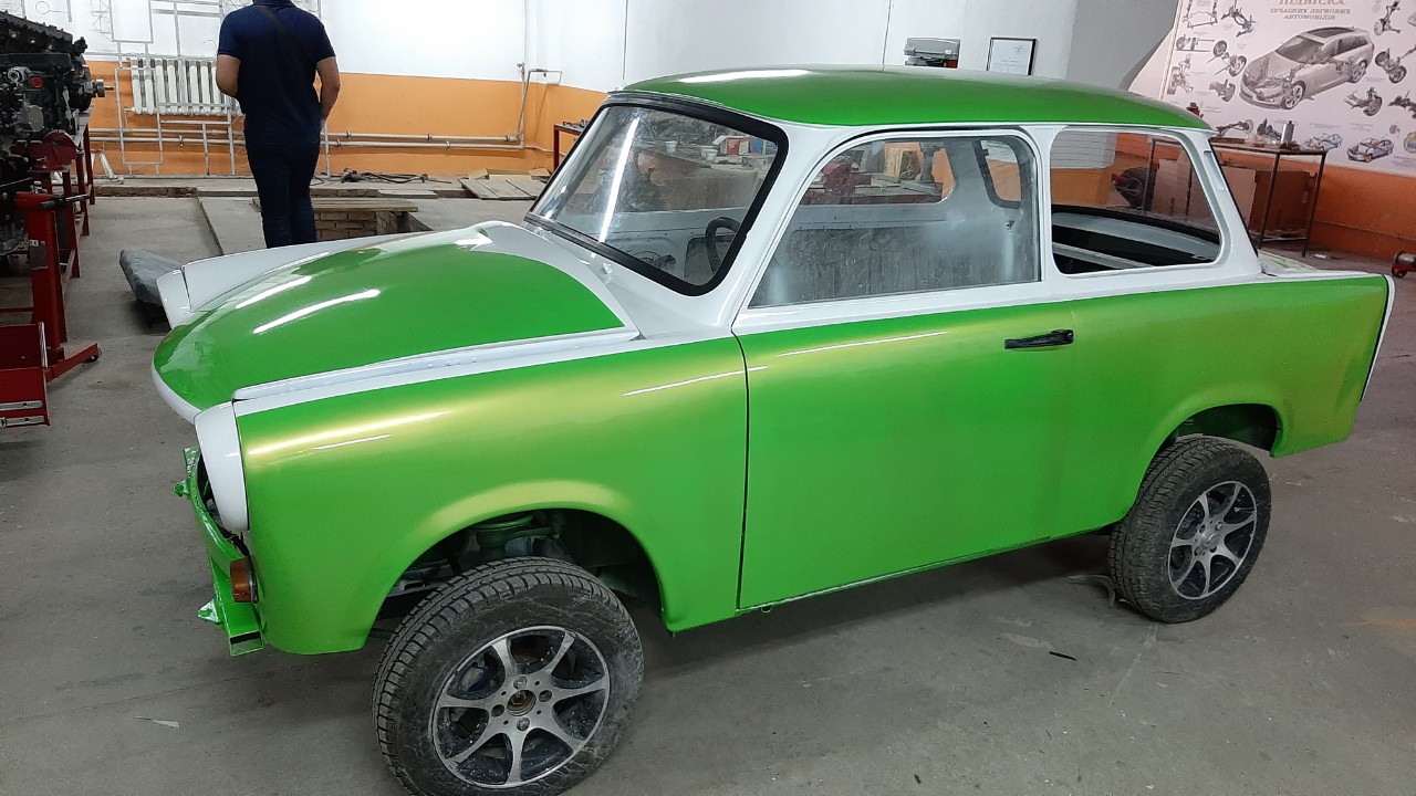

Прислали мне ещё фото проекта
изображение_viber_2019-10-30_18-00-12.jpg [ 246.53 КБ | Переглядів: 25719 ]
изображение_viber_2019-10-30_18-00-42.jpg [ 231.95 КБ | Переглядів: 25719 ]
 Заголовок повідомлення: Re: Проект Эл-Трабанта воскрес!
#92985Повідомлення 31 жовт 2019, 08:46
К сожалению контролер не отремонтирован ко дню автомобилиста :(
