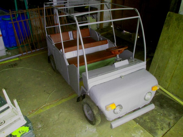

С целью гласности сообщаю о существовании трёх электромобилей в г.Сыктывкаре. Правда это самодельные и используемые больше для баловства, чем для полезного применения.
Первый электромобиль "Нафаня", был поставлен на стапеля в 2005 году с целью понять какими характеристиками должен обладать электромобиль. Информации в то время в Интернете почти не было по самодельным электромобилям. Шли жаркие дискуссии. Противоположные стороны возглавляли известные изобретатели Владимир Михайлович и куда то теперь пропавший Валерий Васильевич.
Коментарій до файлу: Изготовлен с применением узлов от Запорожца: Ходовая, рулевое управление, КПП

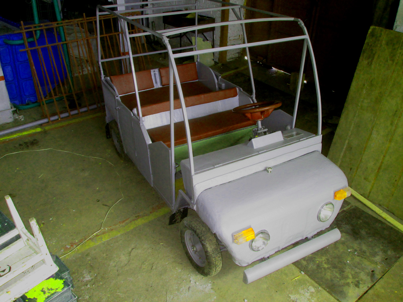

Сегодняшнее состояние электромобиля:
Коментарій до файлу: "Кеша".
1391.jpg [ 415.29 КБ | Переглядів: 18390 ]

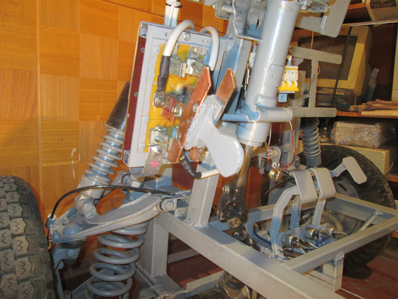

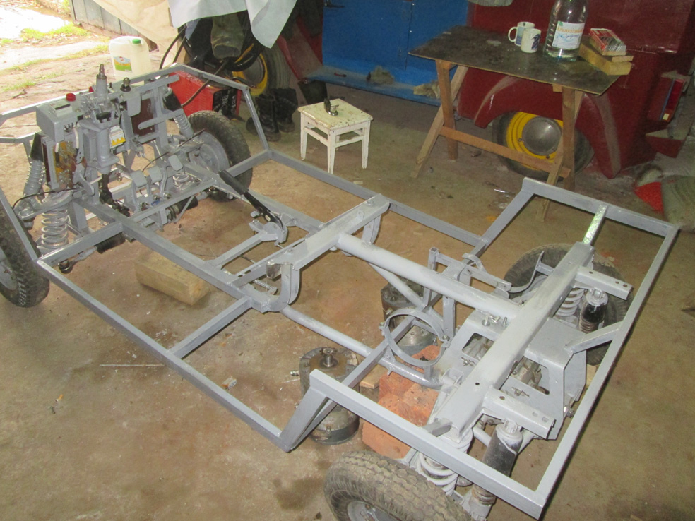

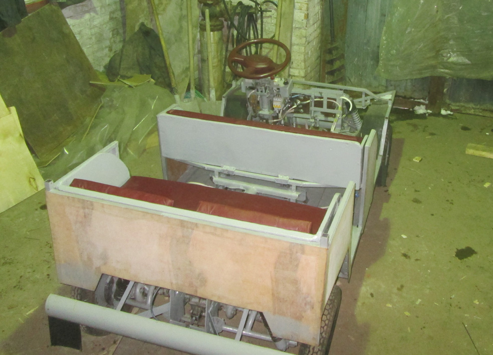

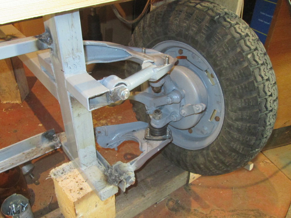

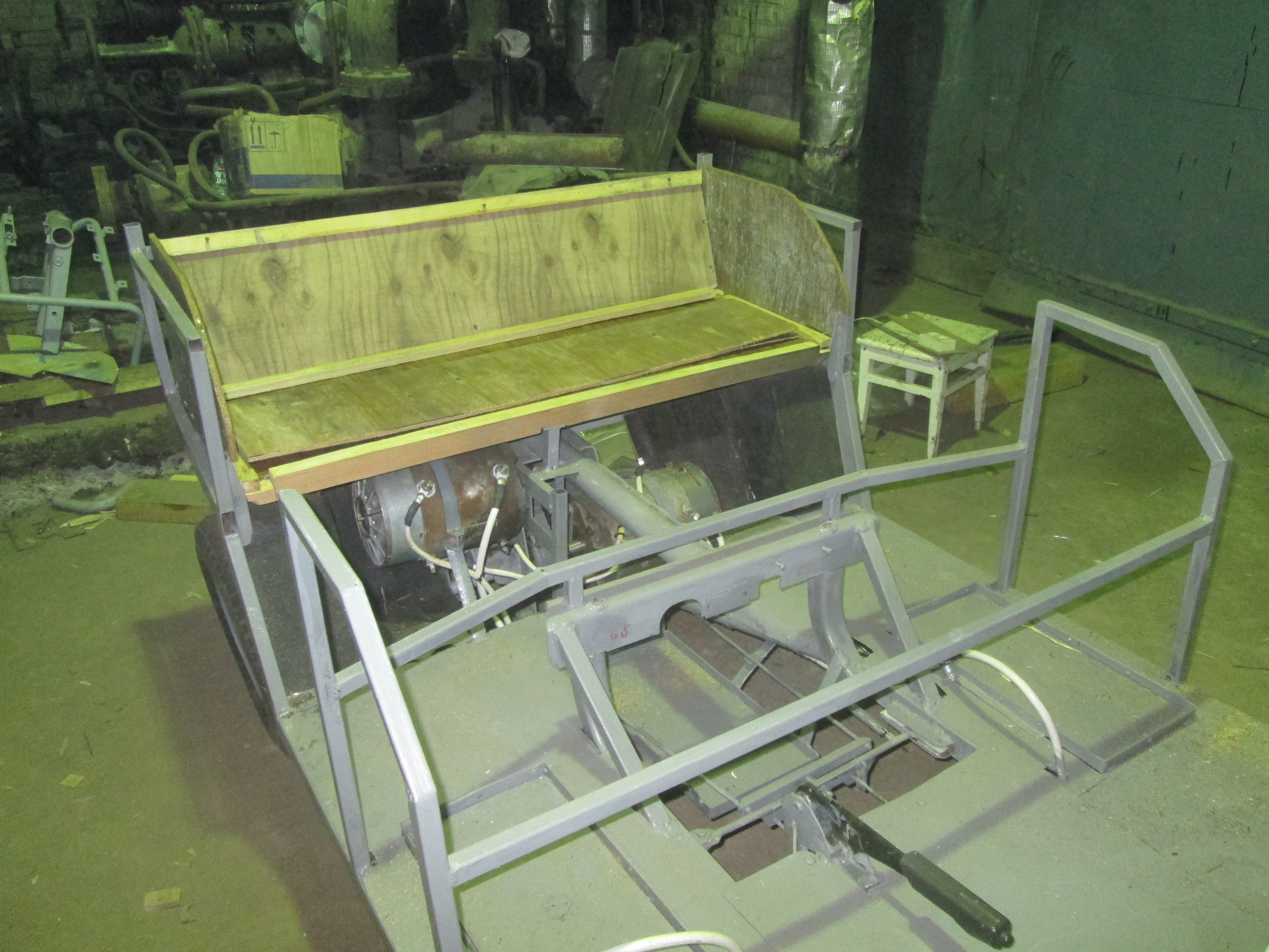

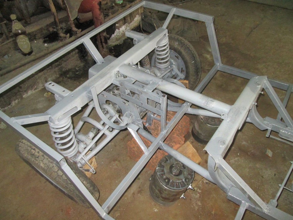

Фрагменты конструкции Кеша.
ke09.jpg [ 263.52 КБ | Переглядів: 18136 ]
ke20.jpg [ 217.28 КБ | Переглядів: 18136 ]
ke22.jpg [ 281.19 КБ | Переглядів: 18136 ]
ke23.jpg [ 271.85 КБ | Переглядів: 18136 ]

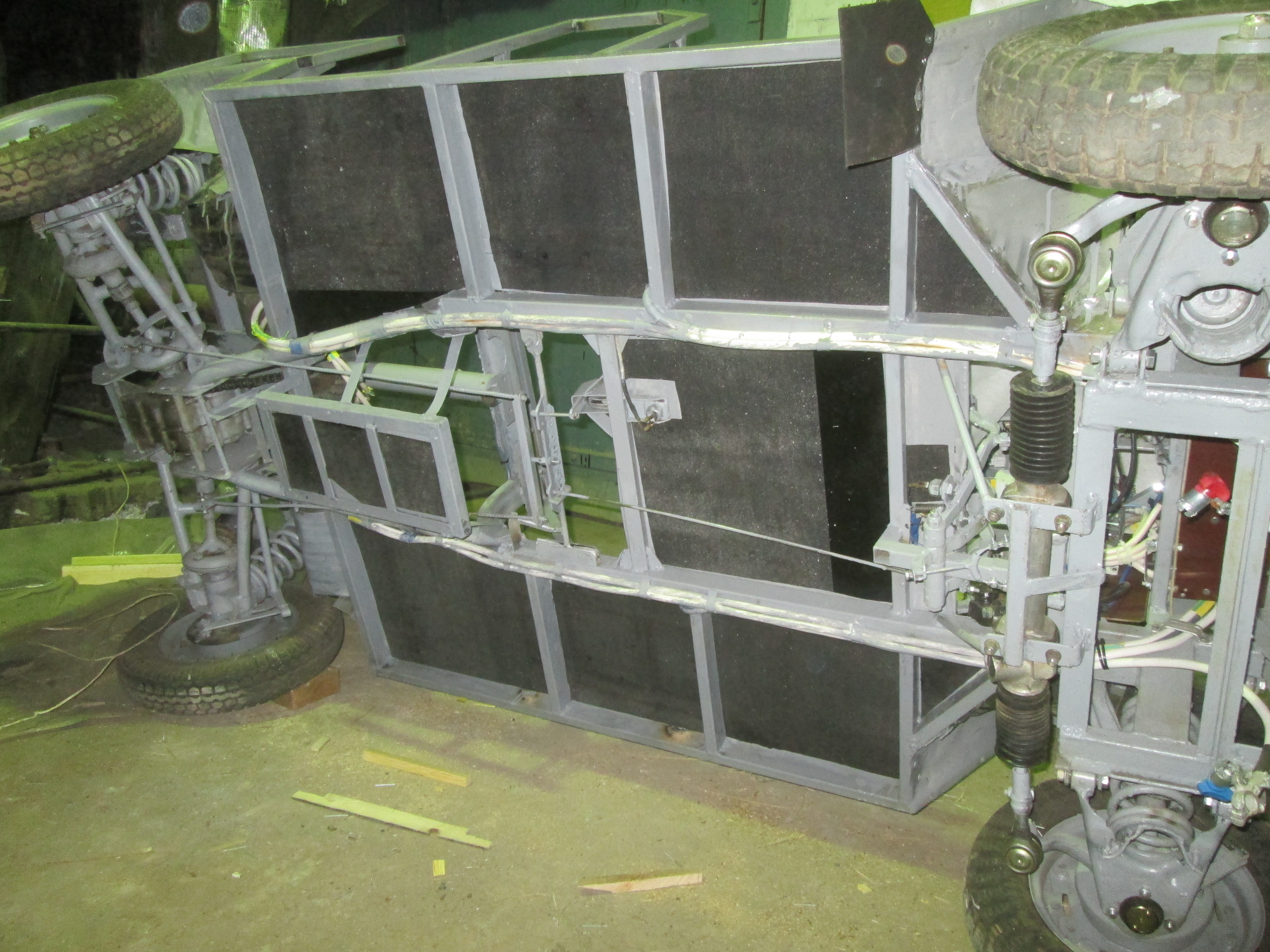

Рабочие моменты
Коментарій до файлу: Наклеивание противошумной изоляции.
