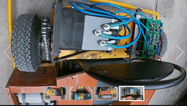

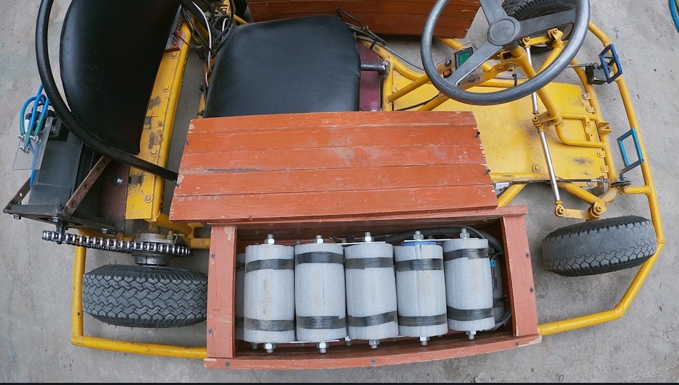

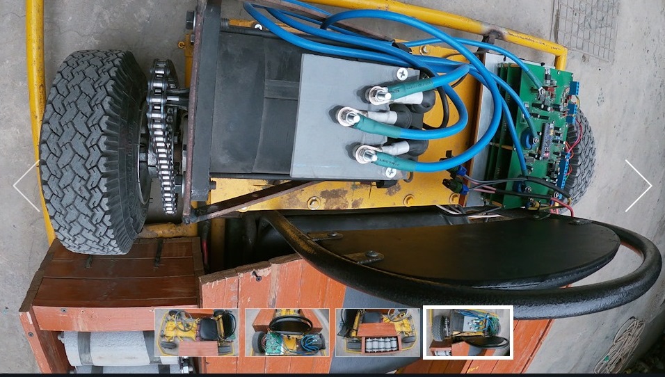

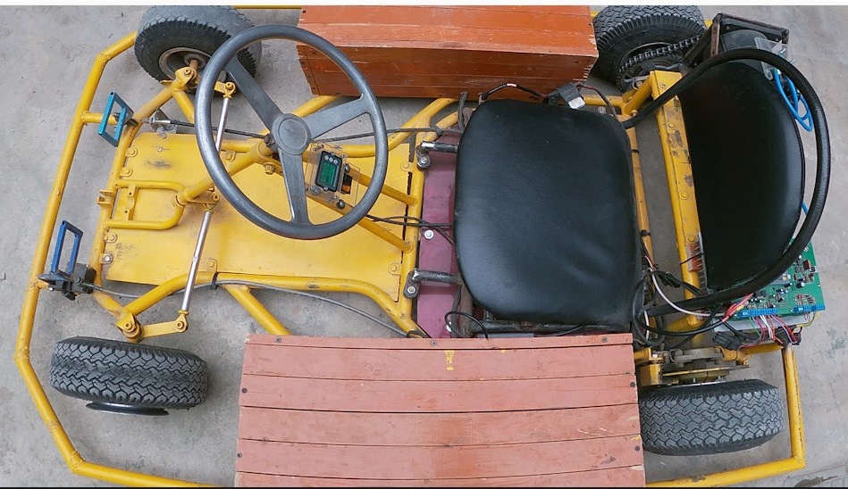

Очень интересный проект, с разрешения модераторов создам и буду дополнять тему.
Кто хочет следить напрямую - пожалуйста https://www.drive2.ru/r/other/556662122373711378/
Итого: карт на советской раме, с литий-титанатным аккумулятором, с асинхронным двигателем с совмещенными обмотками и самодельным инвертором-контроллером!
Итого : 22шт. LTO 40 без балансиров и БМС
Контроллер: может 250а фазного и кратковременно 400а, можно 300а снимать если использовать принудитильное охлаждение, напряжение питания 72в, питается пока от 54в управление двигателем токовое с поддержанием скольжения https://electrotransport.ru/ussr/index. ... 342#topmsg
Безымянный.jpg [ 195.83 КБ | Переглядів: 7164 ]
