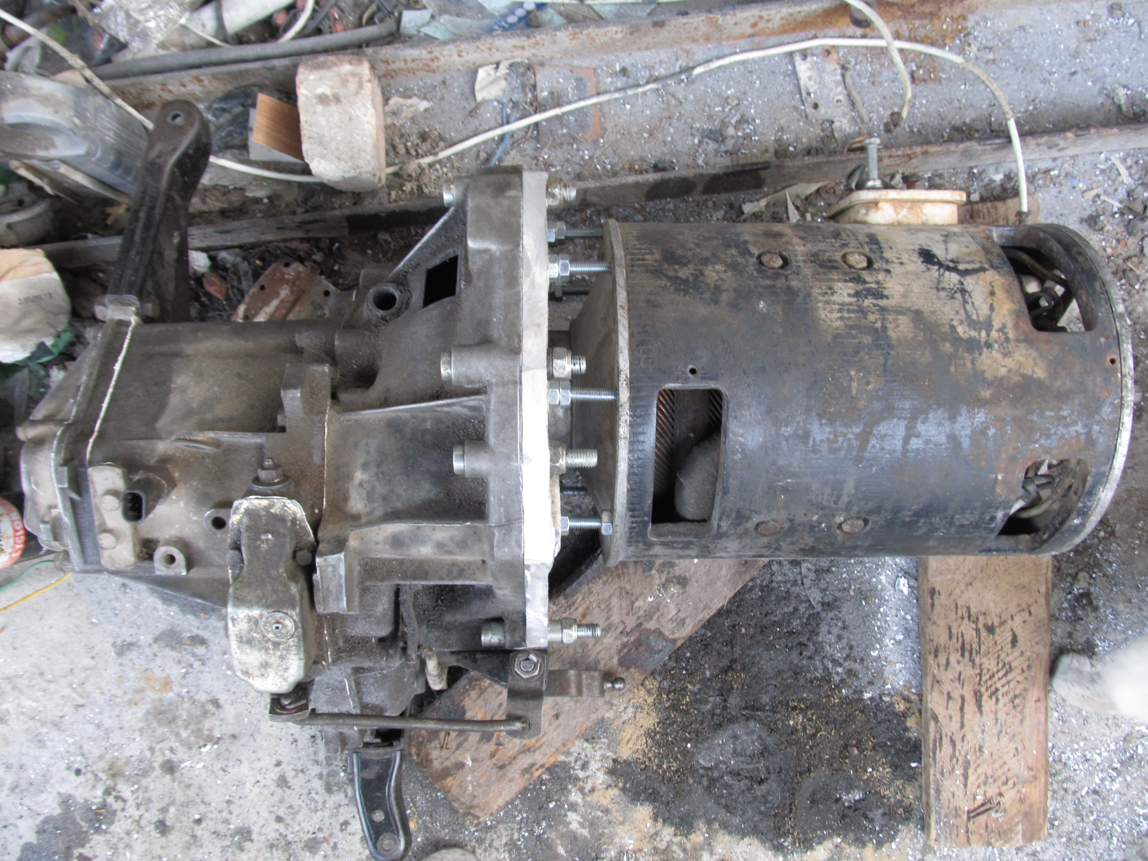

Здравствуйте! Я загорелся созданием электромобиля. Пересмотрел несколько разных доноров и остановился на Fiat uno. Машинка не большая и вес подходящий. Акб А123 лифер 7с3п были куплены, Контроллер куртис, электро вакуумный насос и контактор. Для фиатика был куплен болгарский сериестник 6.3/7.5/1400. Переходную плиту сделал из 15мм листа дюраля, (пришлось попилить болгаркой). Токаря выточили переходник, я шлицевую часть вытащил из родного диска от сцепления, сцепления нет, думаю так будет проще. Мотор соединил и установил на авто. Подушку двигателя я взял от нивы.

Переходные винты крепления двигателя с переходной плитой не сильно изгибаются под крутящим моментом двигателя? У меня всегда есть сомнения насчёт слабости крепления двигателей в наших самоделках.

А каким способом состыковали валы коробки и мотора, есть фото ?

Пока шпильки вроде не гнутся, я правда вчера совсем мало проехал, попробовал как едет по дороге. А фото переходника где то потерялось, для изготовления пришлось разобрать мотор и отдать токарю, что бы он мне выточил внутри правильный конус морзе, затем на станке вырезали канавку под шпонку, шлицевую часть снял с диска сцепления, изготовил блин в который его потом запресовали. Получилось так, что сначала к мотору прикручивается переходник гайкой якоря, затем на него прикручивается четырьмя болтами от маховика блин с шлицами. Центровал как все, поставил мотор на заднюю крышку вертикально, надел на него коробку, подключил акб на 12 вольт и по чуть чуть зажимал болты. Соединение жёсткое, сцепления нет, правда всё же есть небольшая вибрация.
