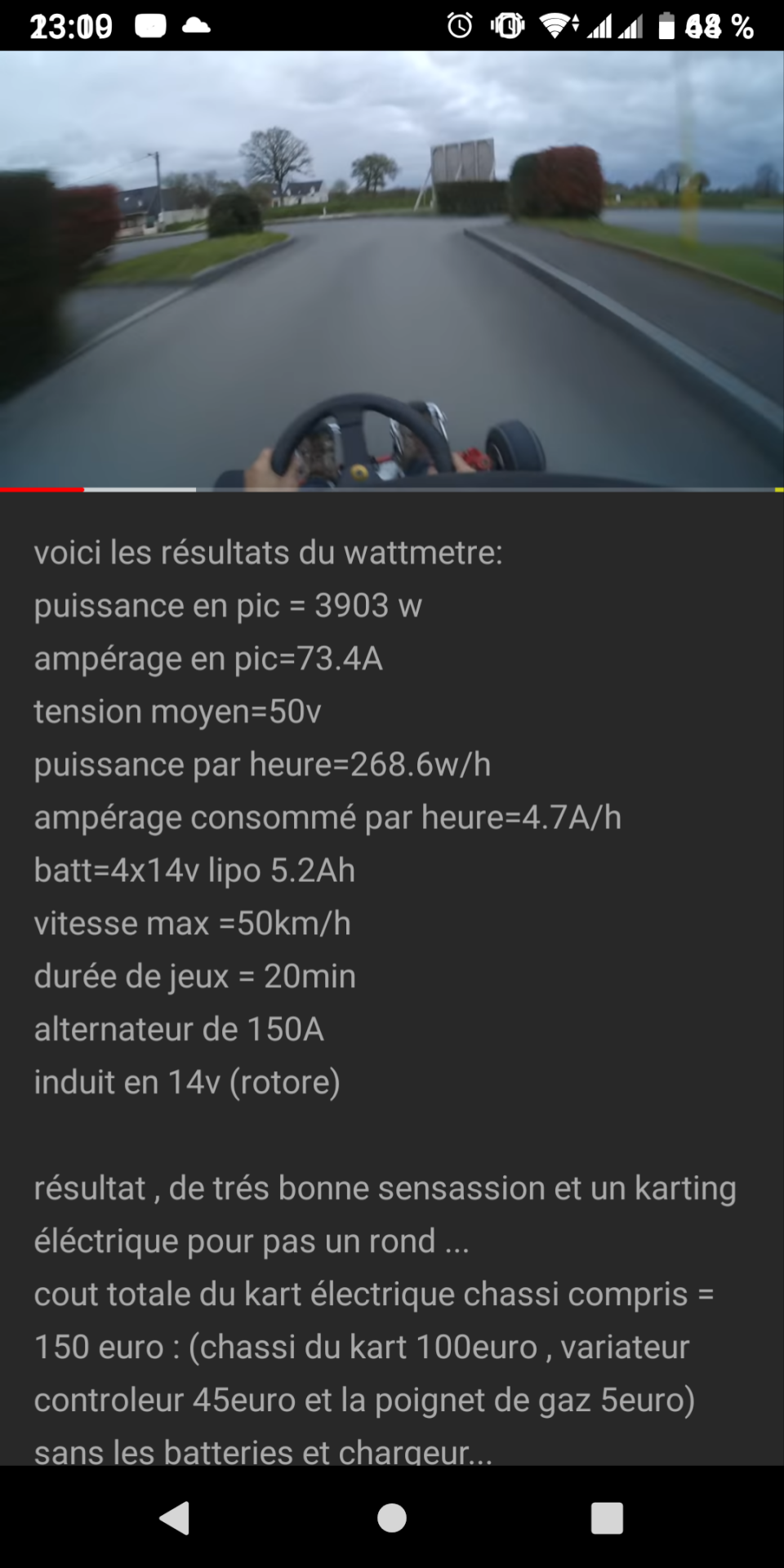

Хочу внести свой небольшой вклад в историю.
За время катания на генераторе я узнал немного о его возможностях.
1 напряжение на обмотке возбуждения надо подымать выше 4в (4и ниже слабо тянет)))
2 из практики (не моей)) из 150 амперного боша можно выжать 3900w при токе в 73.4а и напряжении 50v при 14в на роторе.
З для ТС весом до 800кг впритык пойдет но на скорость выше 50 вряд ли можно расчитывать. При передаточном 1/10
4 продумать доп охлаждение по тому как будет греться.
5 датчики холла при этом далеко не обязательно ставить и так неплохо будет крутить
6 могу предположить что генератор на 220а тот же бош будет лучше у,
150а сечение жил 3.56мм у 220а сечение 5.3мм по другим незнаю.
Каждый сделает выводы самостоятельно

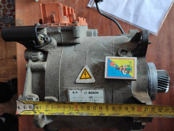

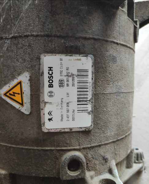

Так и у меня. На генераторе далеко не уедешь (или уедешь но на небольшой скорости)))) и я это прекрасно понимал. По этому искал альтернативу. Хотелось найдти что то лёгкое, мощное, и не габаритное (если такое бывает ).
И вот прогуливаясь по просторам одной из торговых площадок я попал на моторчик который я не успел купить на барахолке.
Это Bosch smg 180. Инфы на него катастрофически мало. Интернет знает только то что он ставится на 3008 peugeot и fiat 500 электровеник)))

#115973Повідомлення 07 бер 2021, 15:18

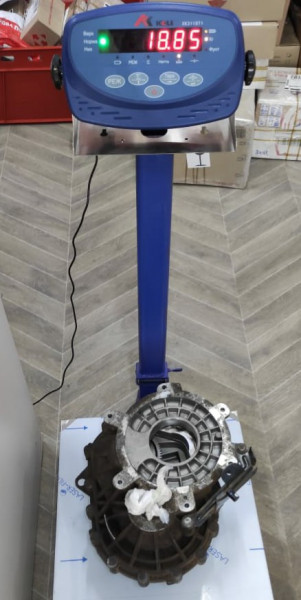

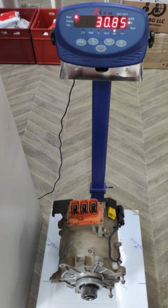

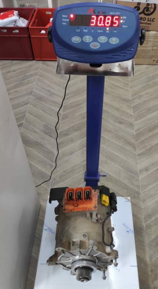

Цифры в разных источниках разные по этому будем разбирать и мерять сами.!
Первое что порадовало в моторе так это вес 30-31кг это не так уж и много. Бонусом достался и редуктор. Вес мотора и редуктора на фото ниже.
У владельца мотора он как раз стоял на 3008 на заднем приводе (машина полноприводная и есть догадки что спереди стоит такой же.
По словам бывшего владельца проблема была в редукторе. Хотя сам редуктор я пока не разбирал но гудящий передний подшипник уже нашел. Диаметр мотора 22см (без ушей крепления) и длинна такая же.
