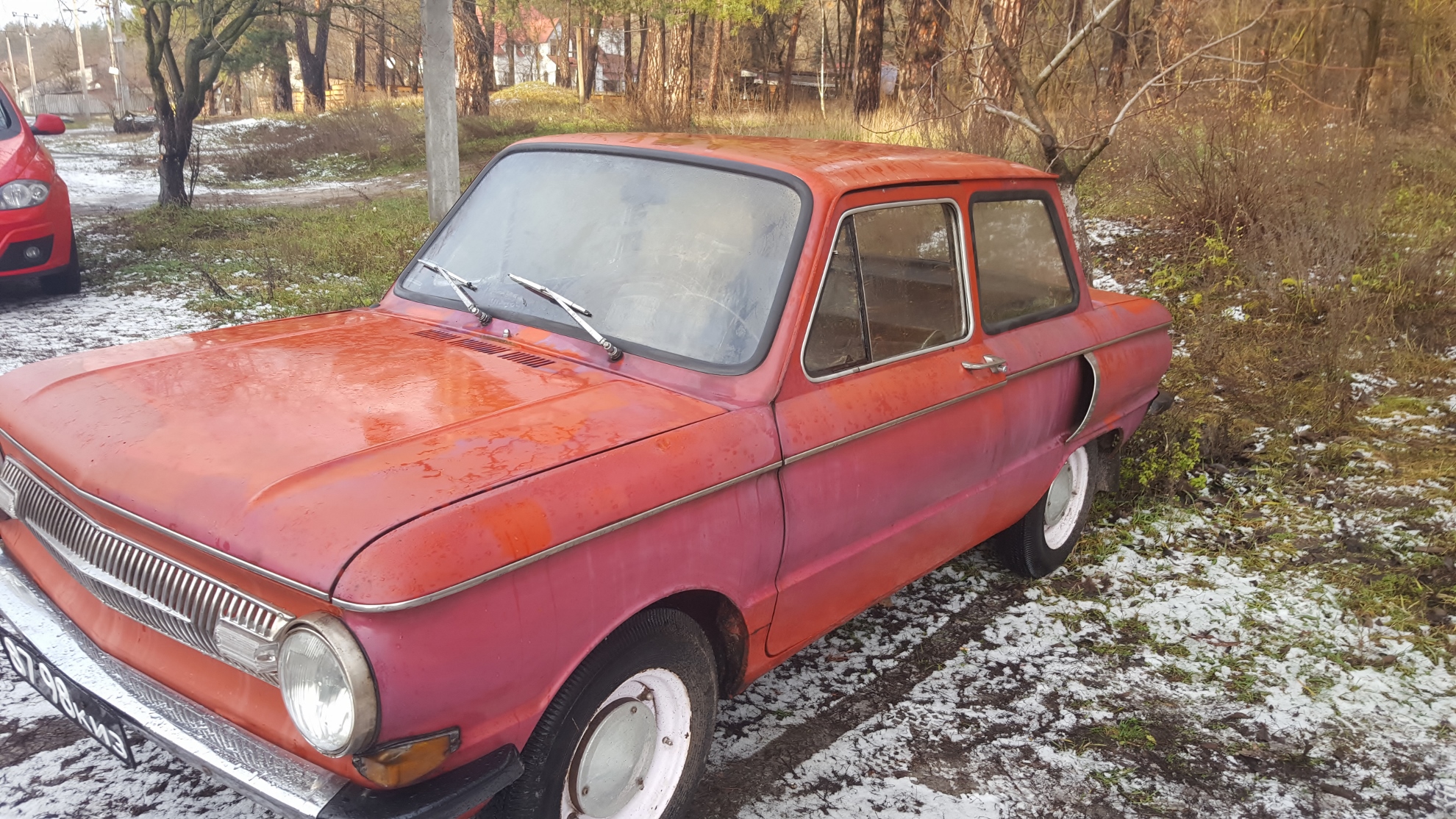

Купил донора и собрал немного баксов на переоборудование авто.
Долго шёл к этому моменту, то не было времени, то подходящих Запиков не было.
Теперь появилось время реализовывать свои мечты...
Первым делом купил донора ЗАЗ 966. К ним я испытывал нежные и теплые чувства еще с детства, и не мог понять почему отец купил москвич, а не ЗАЗ который был красивей и к тому же дешевле.
Многолетнее читанее форума так и не дало четкого понимания какой мотор использовать
Хочу, чтоб ЗАЗ 966 Уголёк разгонялся 0-100 за 8-9 с.
Максималки в 105 км/ч хватит с головой
Аккумулятор скорей всего будет из лифовских консерв
Подскажите, какие электромоторы подойдут для решения таких задач?

Я убеждён, что лучшим будет Костов 9", с контроллером Романтик 700, если позволит кошелёк.
Михалыч, вы про этот https://kostov-motors.com/ev-motors/mtr-00332/
1300 он там стоит, интересно, какая цена доставки. Одним словом сколько он у нас будет стоить.
И как лучше его подключить? через редуктор или оставить коробку
Пройдено уже 800 км

......Коробку 30 ки порвёт и ДС , Вам , как минимум Редуктор и полуоси Волыни. Как у Димы Липко.

Якщо головные щоб "рвало з місця" :). З не заоблачним бюджетом то колекторник походу і надо, або переглянуть побажання :)

Да для Запорожца коллекторник сгодится

Поддерживаю! И никаких КПП!!! Это из личного опыта...

Я так понимаю, что все сходятся к одному.
Для моего кузова лучше всего элмотор от балканкара, редуктор волыни, контролер романтик, батарейка от лиф
элмоторов нашел 3 варианта
Kostov 9" примерно 1300$... подскажите сколько он будет у нас стоить? и где достать?
ДС 3,6\7,5\14-01 примерно 500$ в Киеве
ЕТ 6,3/7, 5/14 примерно 12 400 грн Харьков
редуктор волыни на олх от 1200 до 2500 грн
https://www.olx.ua/obyavlenie/reduktor-zadnego-mosta-luazrestavratsiya-IDfQTfS.html
контролер Романтика от 360$ прошедший обкатку и http://controllers.emkit.net/%D0%BA%D0%BE%D0%BD%D1%82%D1%80%D0%BE%D0%BB%D0%BB%D0%B5%D1%80%D1%8B-2/
Все правильно я понял?
С этими комплектами до 100 км/ч за 9с получиться?

Для динамики и скорости спорткара необходима и мощность спорткара
а это не менее 100 квт , хотя бы в пике. Это не только "Костов 9", но и соответствующий контроллер и батарея, которые такую мощность могут мотору выдать.
