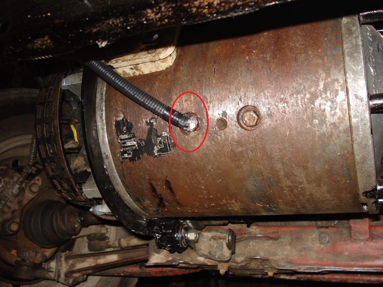

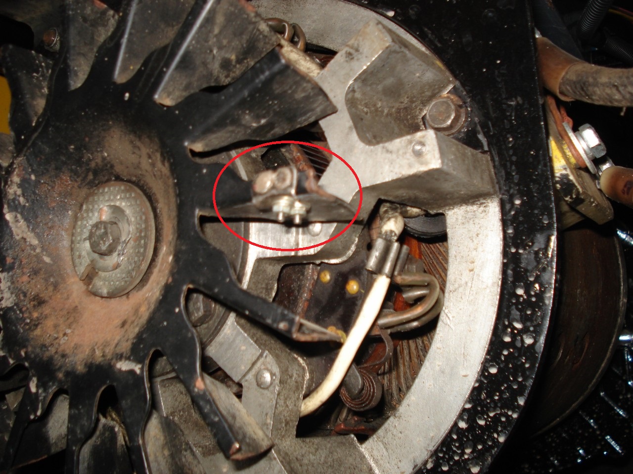

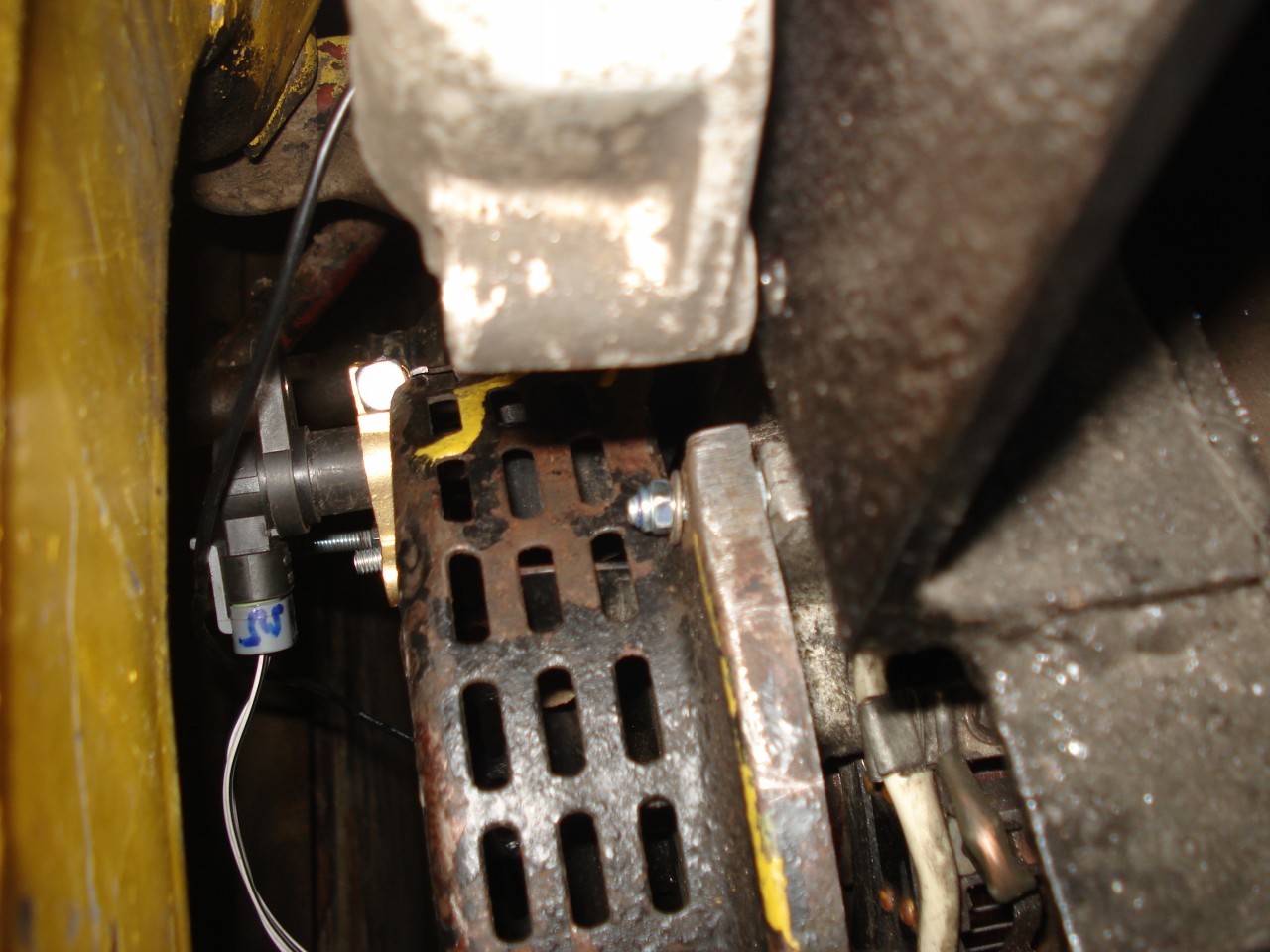

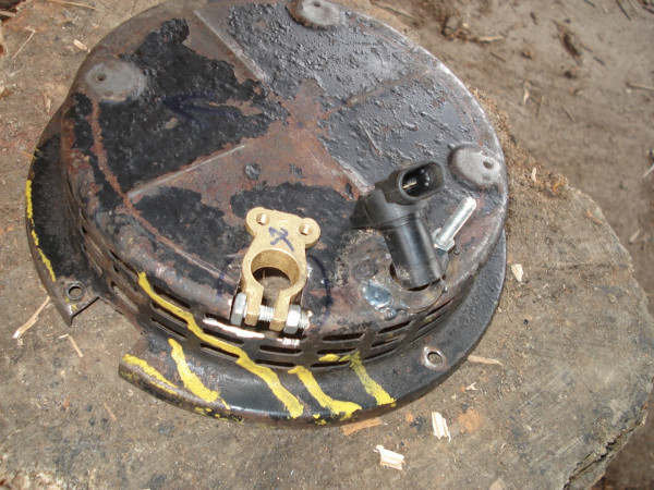

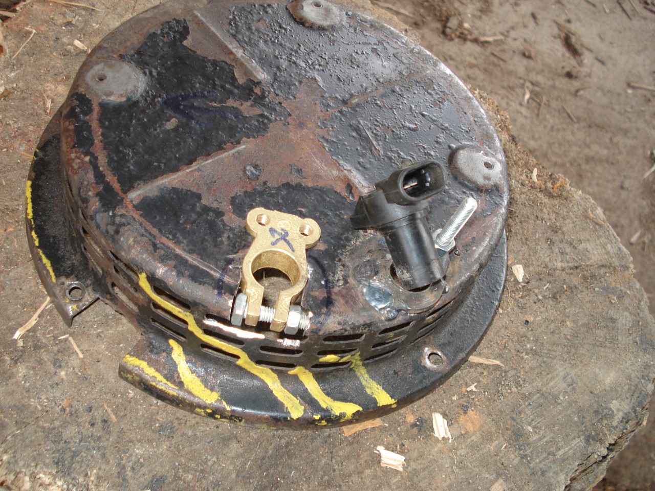

#117327Повідомлення 12 квіт 2021, 08:09
У меня ДС 6,3 - воще практически не греется...
Д. температуры я вставил в просвердленое отверстие болта крепления статорного башмака.
Кстати заметил,что у вас тахометр не задействован...я на крыльчатке ДСа закрепил магниты от рулетки,а на задней крышке поставил ДФ от ВАЗа...с перерасчетом подключили на родной тахометр.
