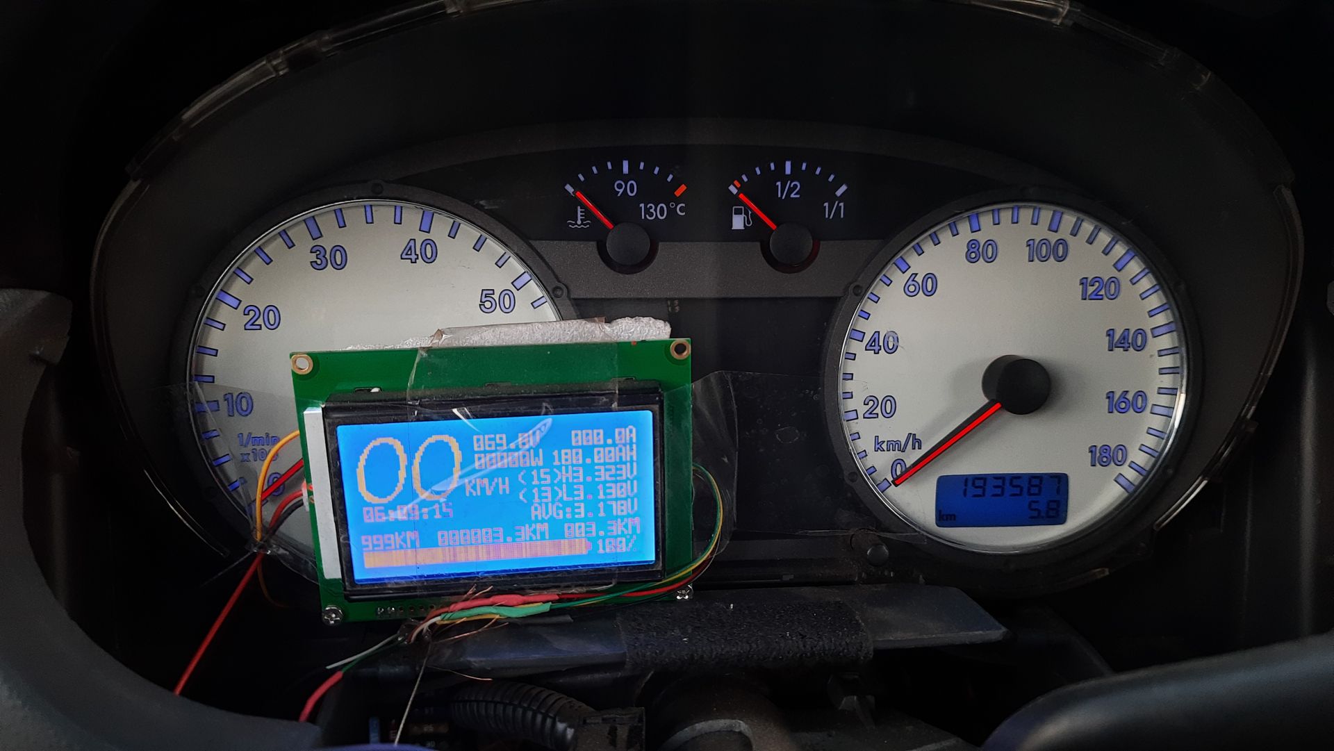

WV Pointer
Мотор Golden Motor 10(15) но скоро поставлю 15(30)
Контроллер Golden Motor VEC500-72
Батарея CALB 180A 22 штуки
BMS ANT 32S
Все это будет расти до максимума BMS 32 ячейки.
Конечно предстоит еще куча доделок, но начало уже положенно. Пробег 15 км
20210610_215454.jpg [ 295.98 КБ | Переглядів: 22245 ]
20210610_215535.jpg [ 442.79 КБ | Переглядів: 22245 ]
20210610_215705.jpg [ 193.03 КБ | Переглядів: 22245 ]
