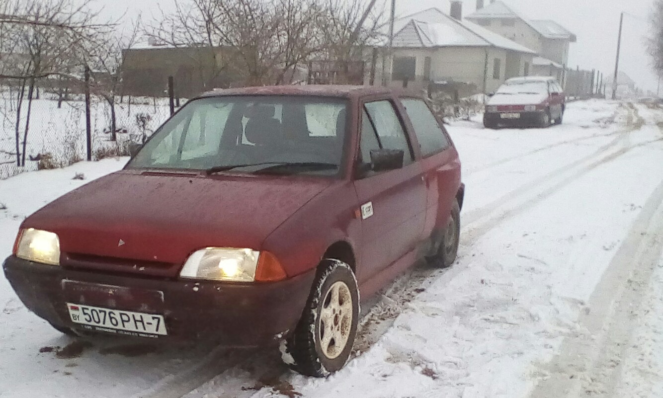

Электромобиль на базе Citroen AX 1995 г.в. , вес 650кг
Мотор Балканкар дс 3.6 ,
КПП 4- ступенчатая без сцепления, соединение через эластичную муфту кардана жигулей,
Контроллер от Романтика 200в и 360а,
Приборка ПВ2
Ручка 'газа' от дросельной заслонки дизельного Чероки
АКБ от Гриши Li-ion LG Chem (240шт) 164В, 85А/ч, 12,2 кВт/ч (доступно ~9кВт/ч)
Зарядка до 6 кВт
Печка 2 тена по 300ватт 220 в ( на лобовое стекло)
Максимальная скорость 115км/ч (4-я передача, 3800 об/м)

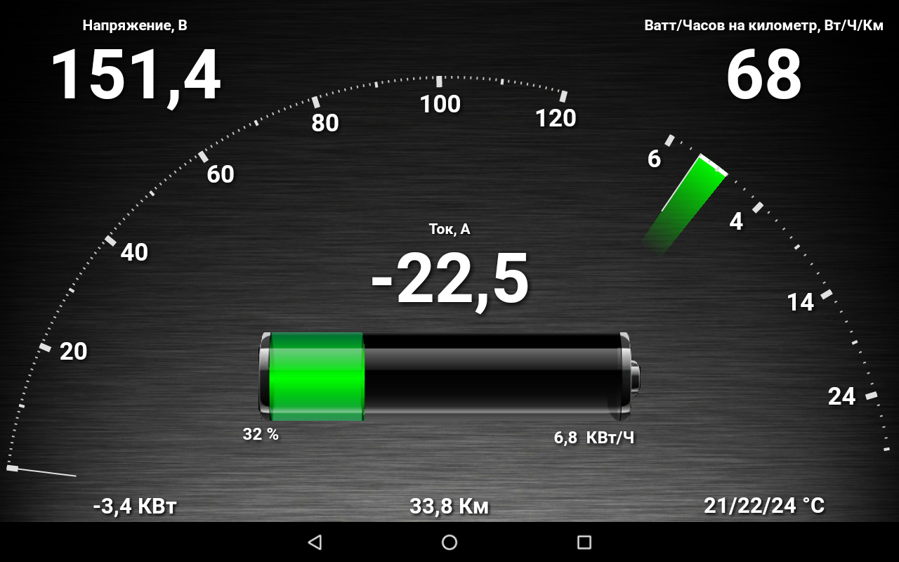

К нам официально пришла весна и по этому случаю решил зафиксировать минимальный расход на ситрике.
Итак пробег проходил по городу 40 км и остальное трасса.
Общая дистанция 98,7 км
Заряд до 4,05 в
Скорость максимальная 80 км/ч средняя 41 км/ч
Ток до 60 а
Потрачено 6.8 кВт , 43.9 а/ч , напряжение 3,61 в , время 2ч 21 мин.
Расход выходит 68вт/ч/км
Расход может быть и меньше ( КПП, пара зимних колёс, развал, соосность двигателя) и это самое заметное , что надо исправить.

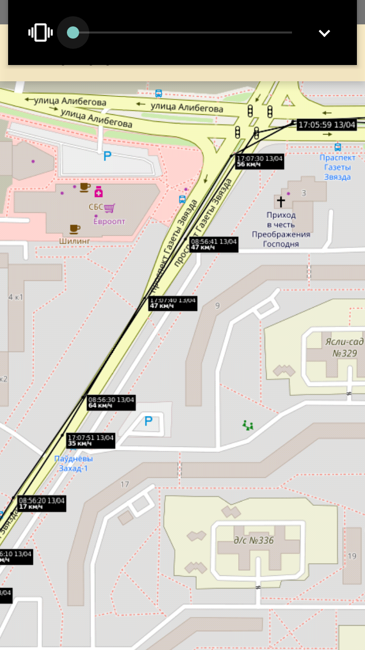

Даже если нет планшета или смарта выручит гпс-трекер. Поставил себе в машину уже пару лет назад. Цена вопроса $18. Настроил писать точки каждые 10 сек, при этом расход интернет-трафика 50-60мб в месяц. Симкарта без абонентской платы, пакет 100 мб - 70 копеек - это $0,35 в месяц. Трекер с управлением реле, то есть можно что-то включить или отключить в авто отправив смс. У меня заводится-глушится двигатель. Вот так трек пишет. Сегодня.
