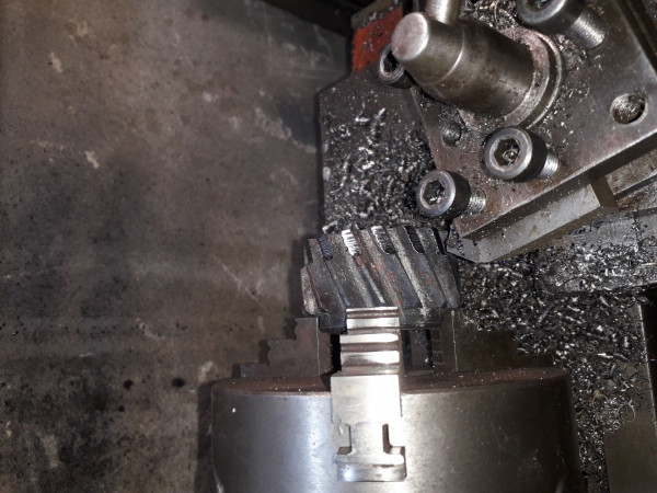

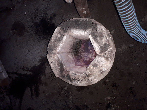

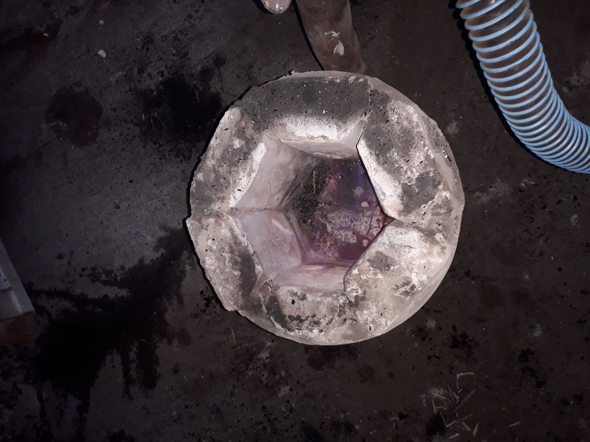

Отпускали шестерни дифф луаз( в них вставляют полуось ЛуАЗ и шестерни с вала ДС-3,6 для их стиковки, грели пока магнит не лип( више точки кюри).
После всех металорежущих операций возможно будет закалка в том же горне и в масло...
Коментарій до файлу: Самоделка горн для отпуска- закалки

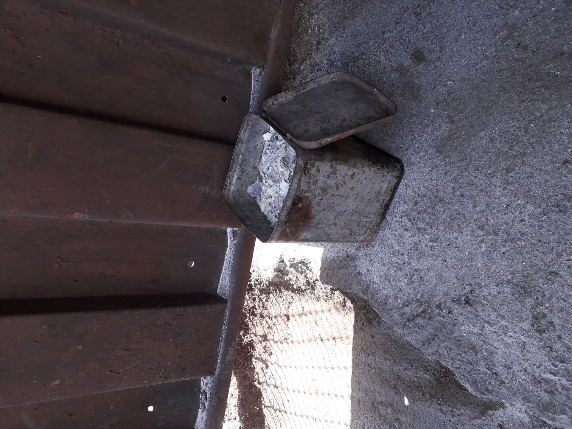

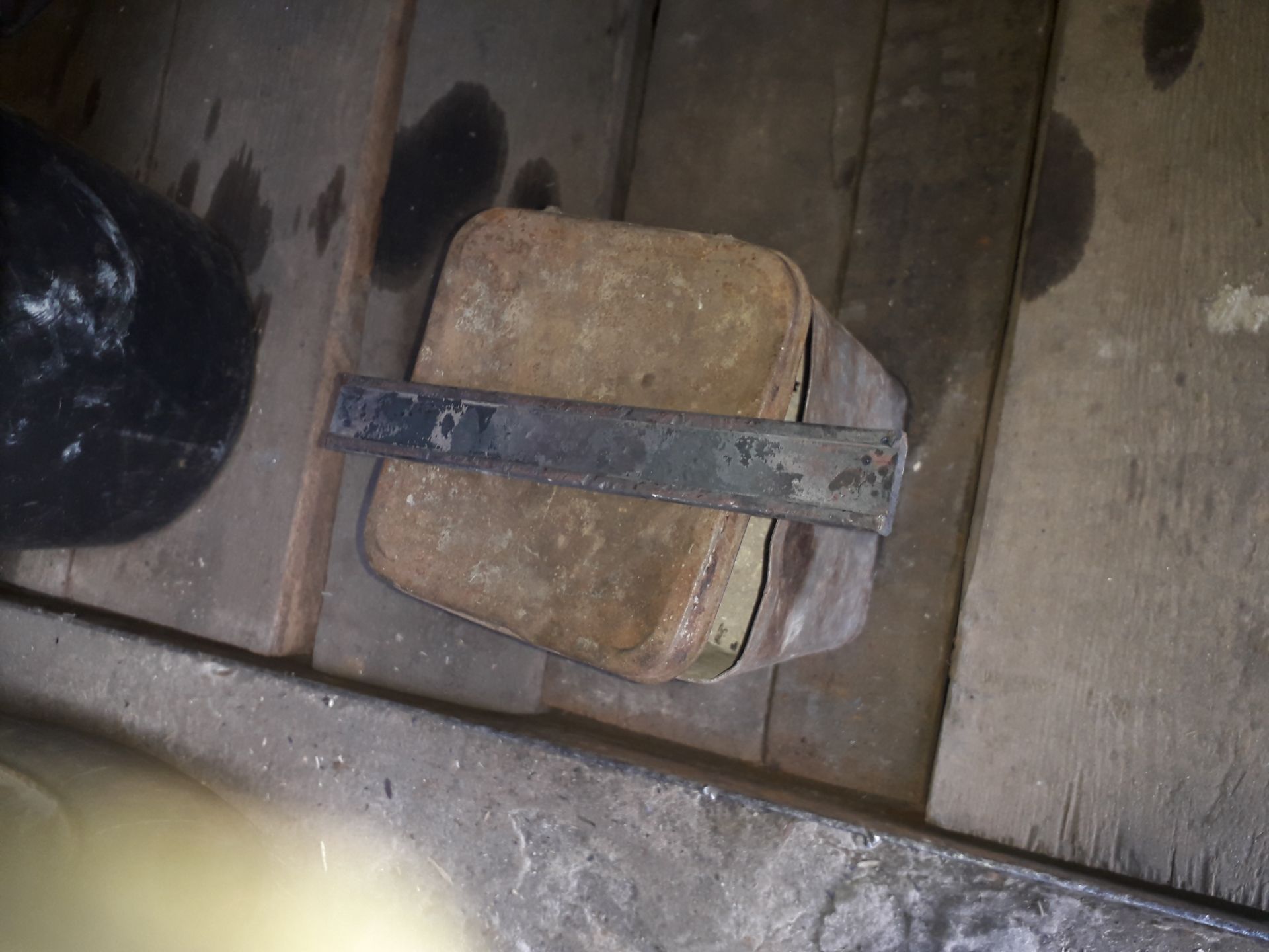

Охлаждалось пару часов а коробке с пеплом, после резец берет шестерню
Коментарій до файлу: Коробка с пеплом
20200331_143920.jpg [ 525.07 КБ | Переглядів: 140593 ]
Коментарій до файлу: На коробке лежит разогнутая обойма ГДР подшипника -заготовка на @ожик :)
20200331_164621.jpg [ 221.94 КБ | Переглядів: 140593 ]

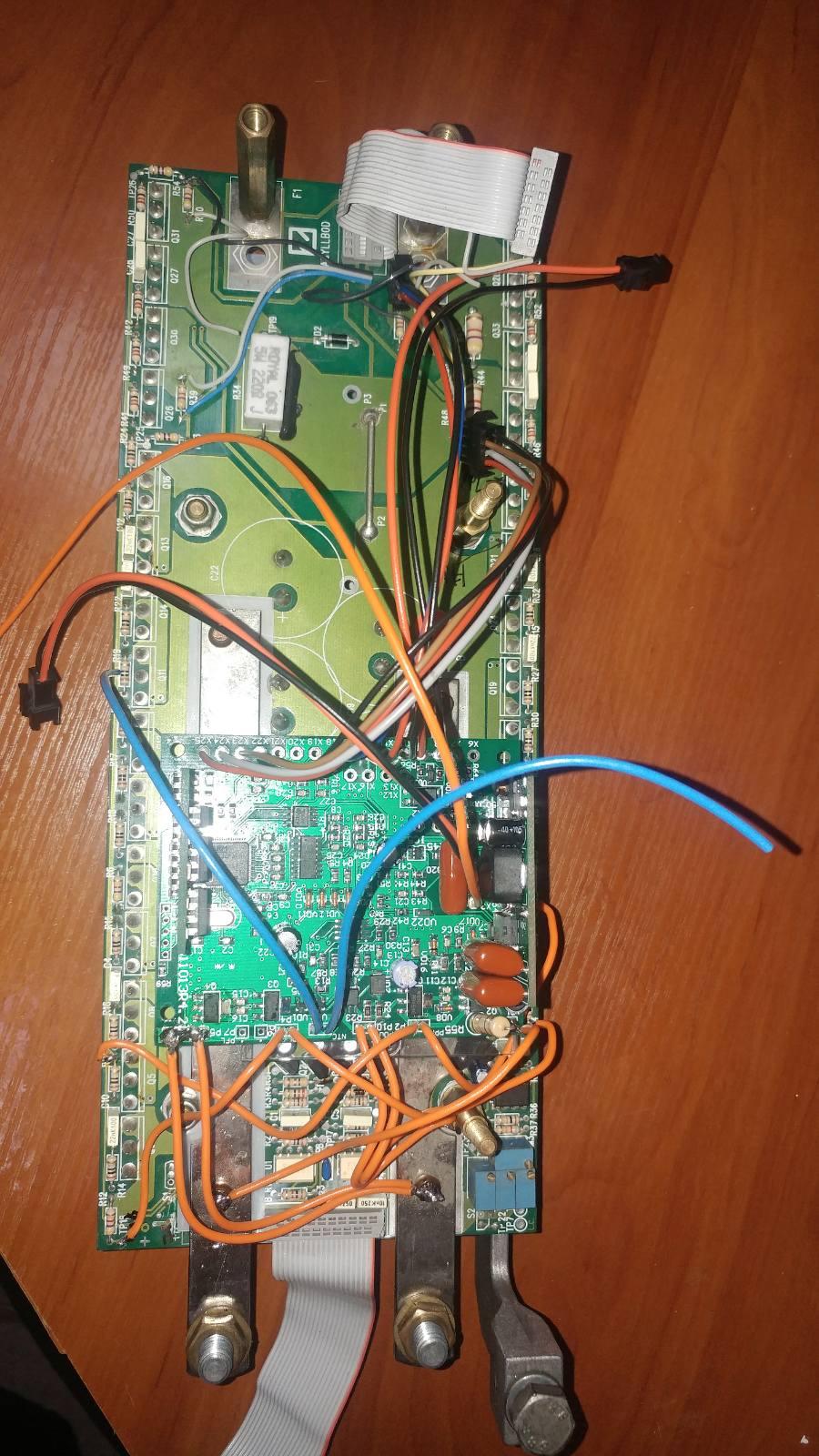

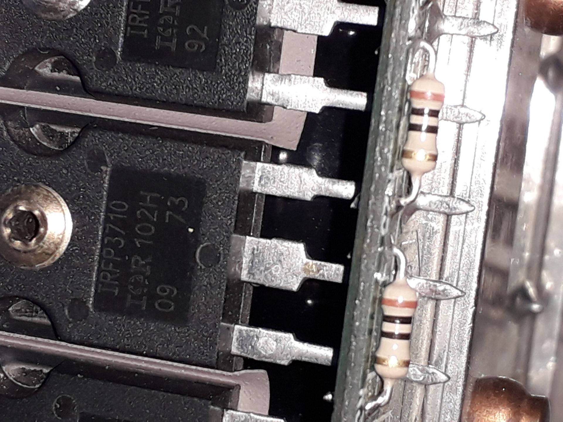

Контроллер будет только до100В имеющаяся заготовка с такими транзисторами.
Сращивают в Харькове мою плату силовую с платой от Романтика.

С транзисторами 3710 больше 70В номинала не будет, на ваших 5 АКБ, как раз будет 70В, больше нельзя. Я тоже хотел начать с 70N10 (70 А, 100 В), но батарейка подросла до 24S (100В).

Буду знать про номинал напряжения допустимий.
По даташитах посмотрел- обрадовался до 100В.
 Заголовок повідомлення: Re: Електроволынянка
#102154Повідомлення 01 квіт 2020, 10:57
Лучше сразу брать 200В мосфеты, тогда до 150-160В батарею можно использовать.

Понимаю конечно, но подарили мне именно с такими транзисторами плату.
Таким образом - реальность и исходная точка для контролера.
