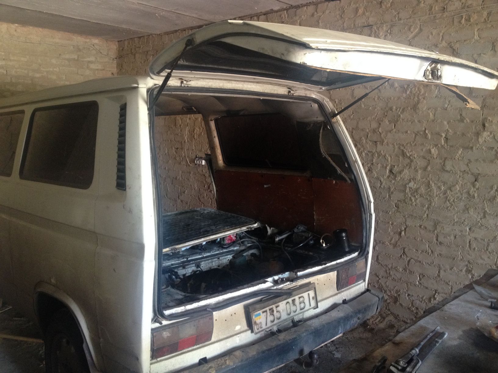

есть вот такой донор, стоит без дела второй год, возникла идея вернуть его к жизни но уже с электрическим сердцем!
идея такова:
мотор с диференциалом от нисан лиф
батарейки от него же
контроллер как я уже узнал, родной привязать сложно, вот думаю прийдется где то поискать
и ещё один такой ньюанс, бензиновый генератор встроить хочу, чтоб на море можно было раз в году съездить!
надеюсь на вашу критику и советы! :)

вот
IMG_2459.JPG [ 1.85 МБ | Переглядів: 29064 ]

прекрасный будет проект! только вперед! а мы поможем и подскажем!
Батарейкм зарядки бмс - есть. но вот как вы планируете мотор от лифа крутить не родным контроллером? пока не знает никто доступного контроллера для него чтобы на 400в
кстати где планируете сам мотор достать? если будет в сборе с контроллером родным можем попробовать у моего друга есть плата которая крутит родной мотор теслы с ее родным комнтроллерорм, и сейчас делается программа на плату для лифа...

от коробки хочу отказаться, в живую мотор от лифа не видел,но по фото с интернета он уже с редуктором и по динамике его должно хватить для веса в 1.5 т
не хочу использовать щеточный мотор, хочу так сказать на перспективу более современный установить, да и по надежности и взаимозамене.
обещали мне за 700$ мотор с редуктором

#23305Повідомлення 21 черв 2016, 18:38
мне кажется разобраться с родным контроллером лифовским будет не легко, да и хочется простоты то ли!

#23323Повідомлення 21 черв 2016, 21:11
ZaxaR.tv писав(ла):
Эксперт не в курсе ;) но уже есть на 95%.

#23380Повідомлення 22 черв 2016, 22:56
ZaxaR.tv писав(ла):
это мотор от утопленного лифа,я купил 4 таких
пришлось все перематывать. внутри обмоток изоляции уже нету изза соли, пришлось перематывать все....
мне предложили за 1000$ с редуктором и полуосями
вроде с гарантией, это не дорого?
как его проверить?
проект не быстрый, теперь задумался о работоспособности, контроллера ещё не нашел, батареек тоже, планировал остальным заняться после установки мотора!
посоветуйте как лучше сделать?
